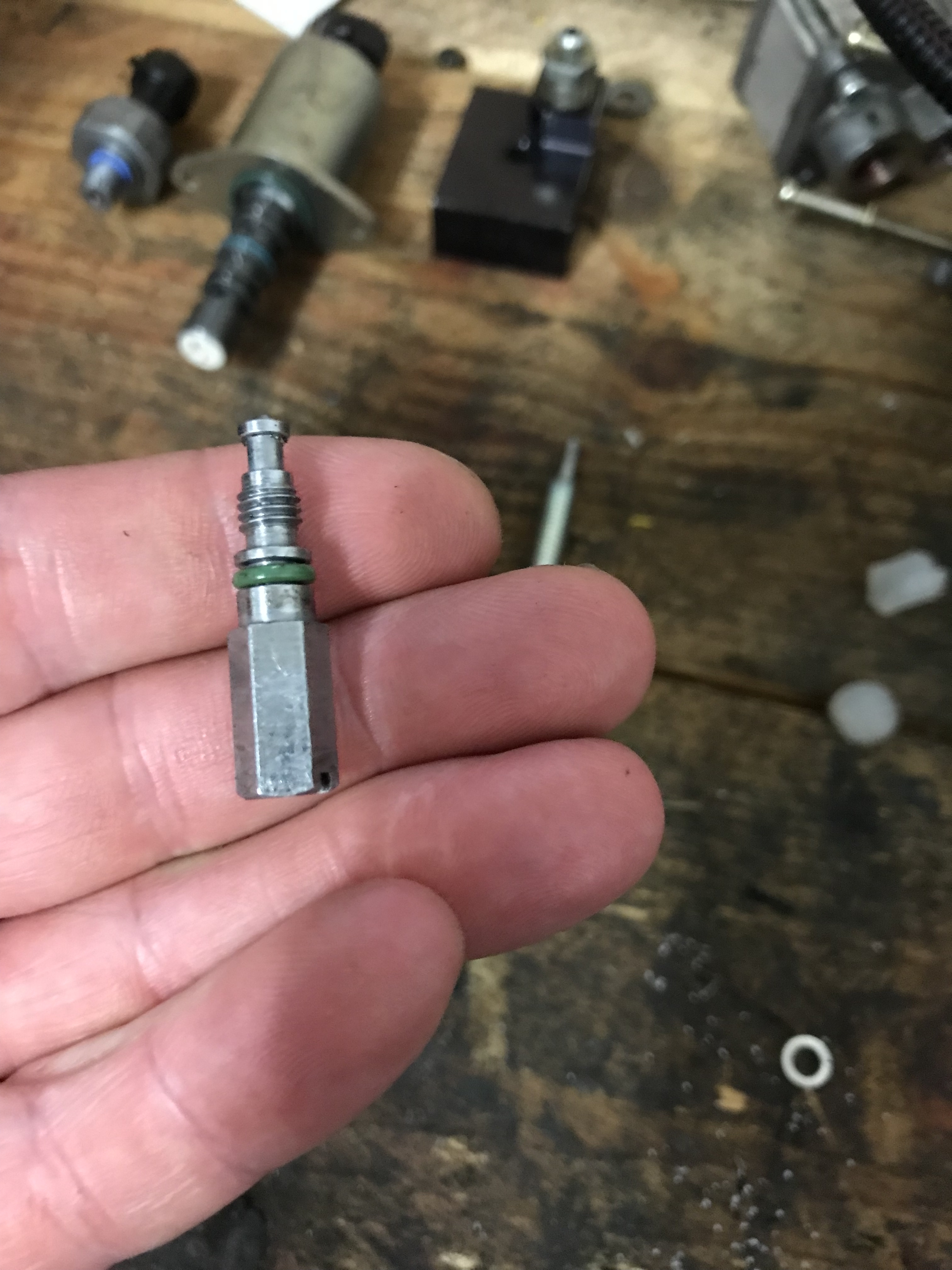

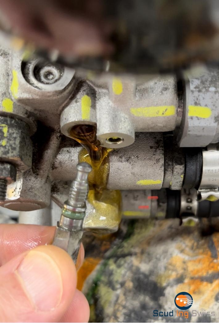

stefvan
Voila à quoi ressemble cette vis de dépressurisation, il a bien un joint torrique.
houston
Oui merci à toi
tu es un gars bien comme Fab etc qui aident ceux qui font et cherchent d eux même
aller on va la sortir cette vis
Modifié par houston

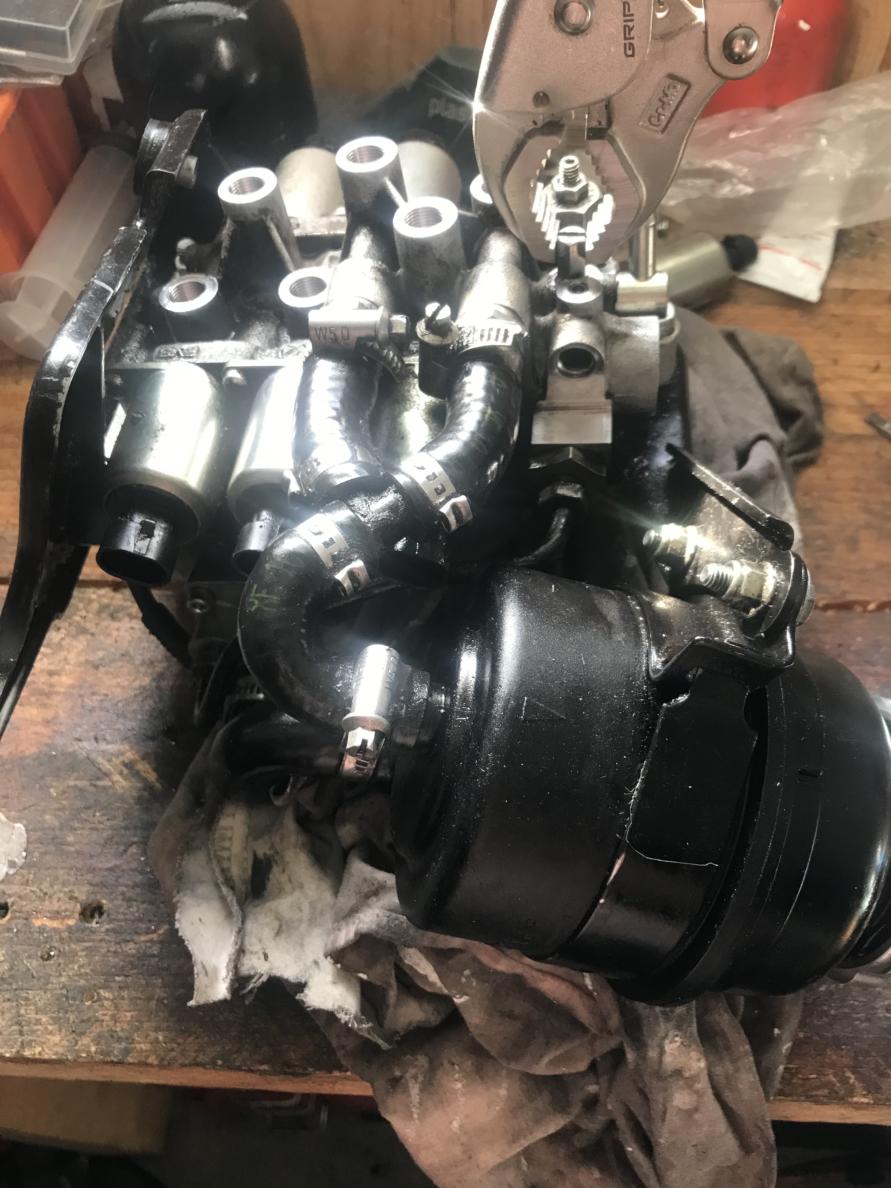

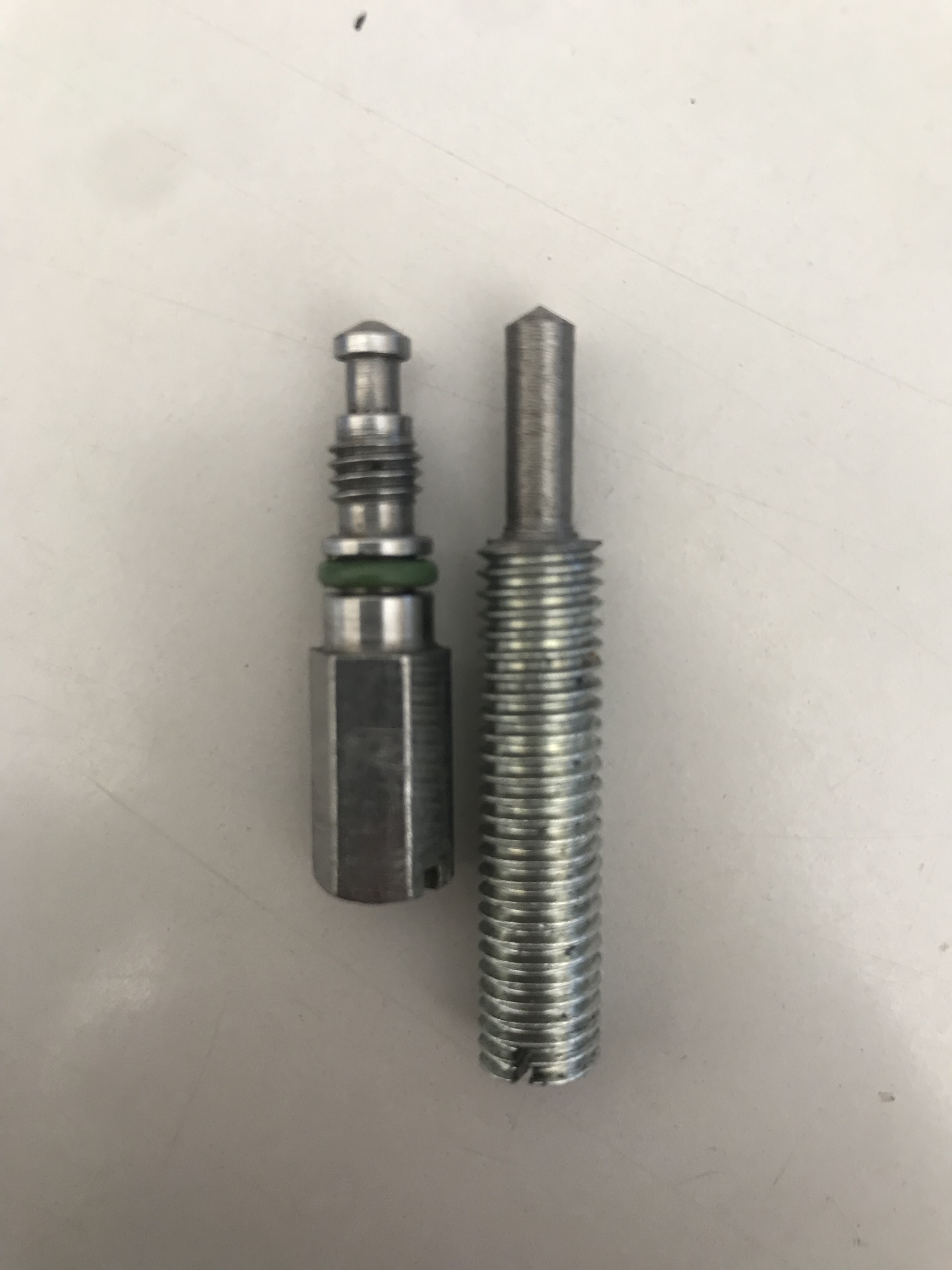

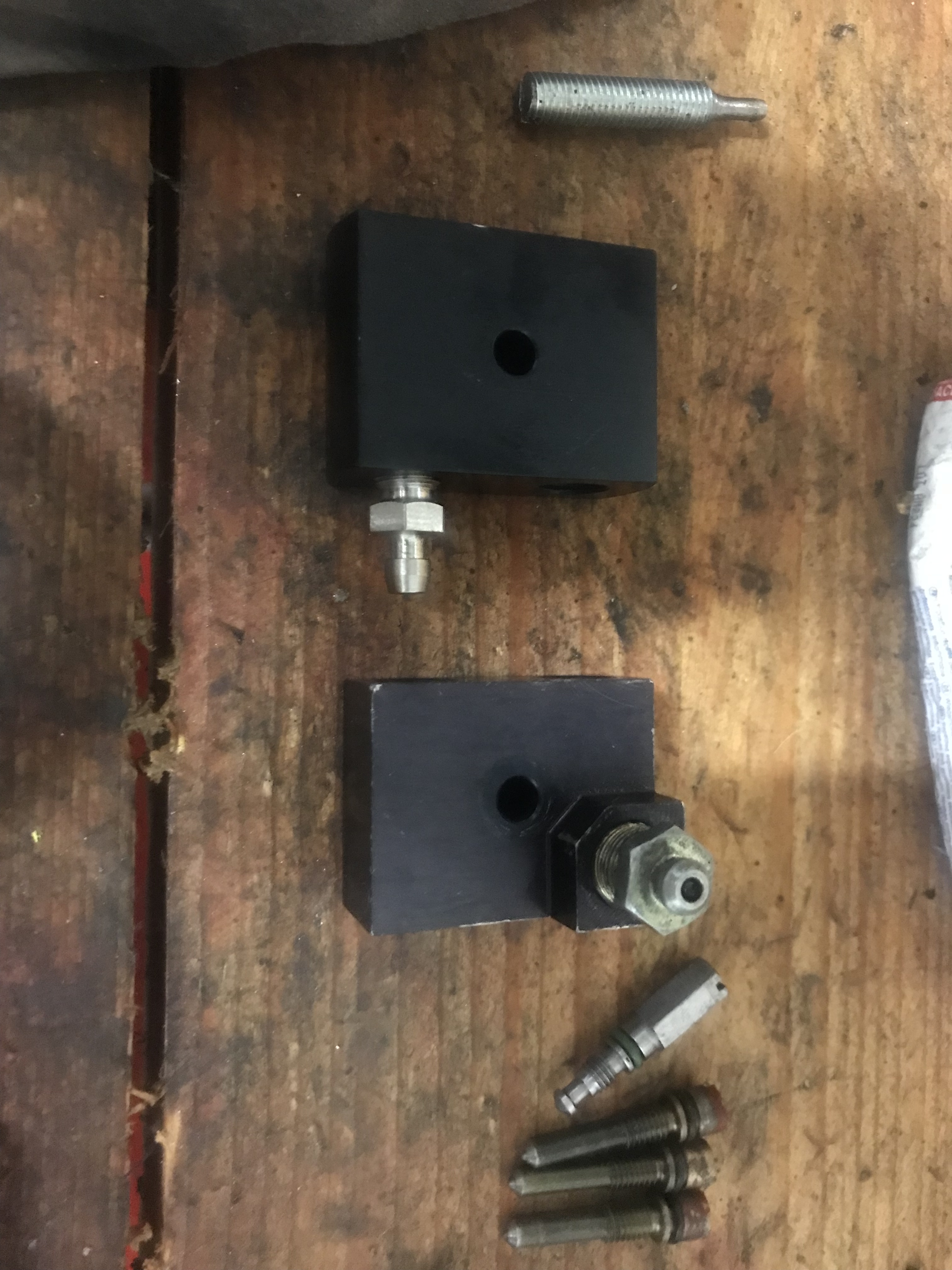

houston
Vis adaptable refaite au tour
avec les 27d vérifie au projecteur de profil
Le support du vase d'expansion dénote un peu 😉
Suzuki Swift 1,2 GLX Hybride

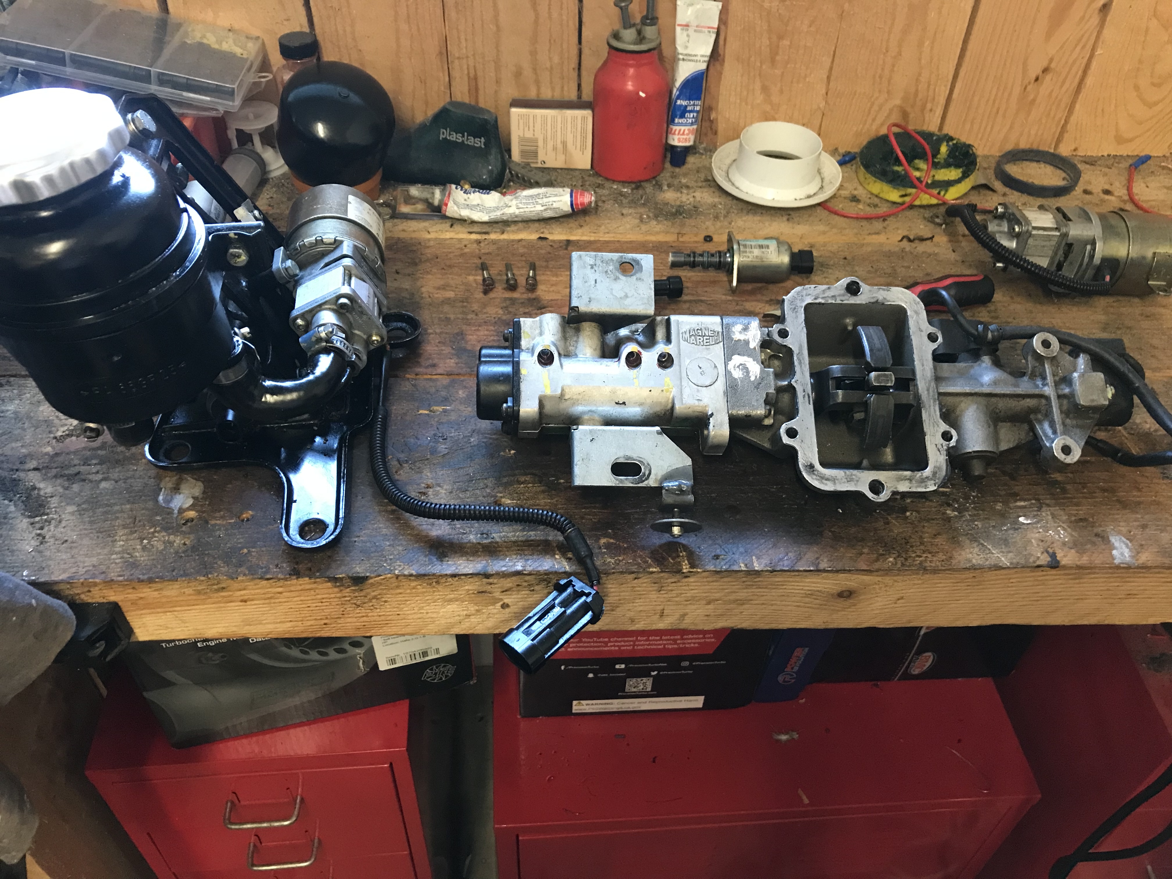

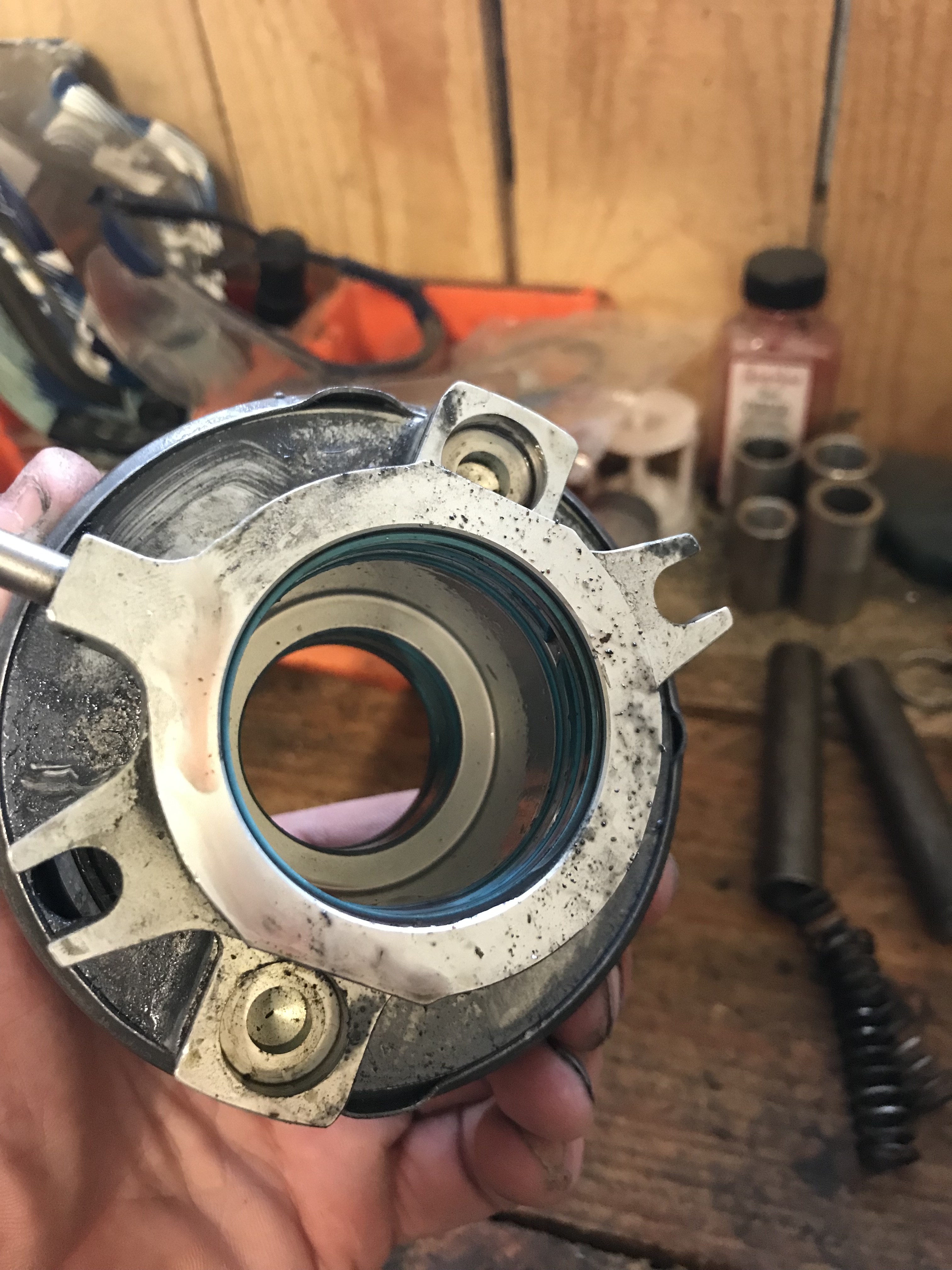

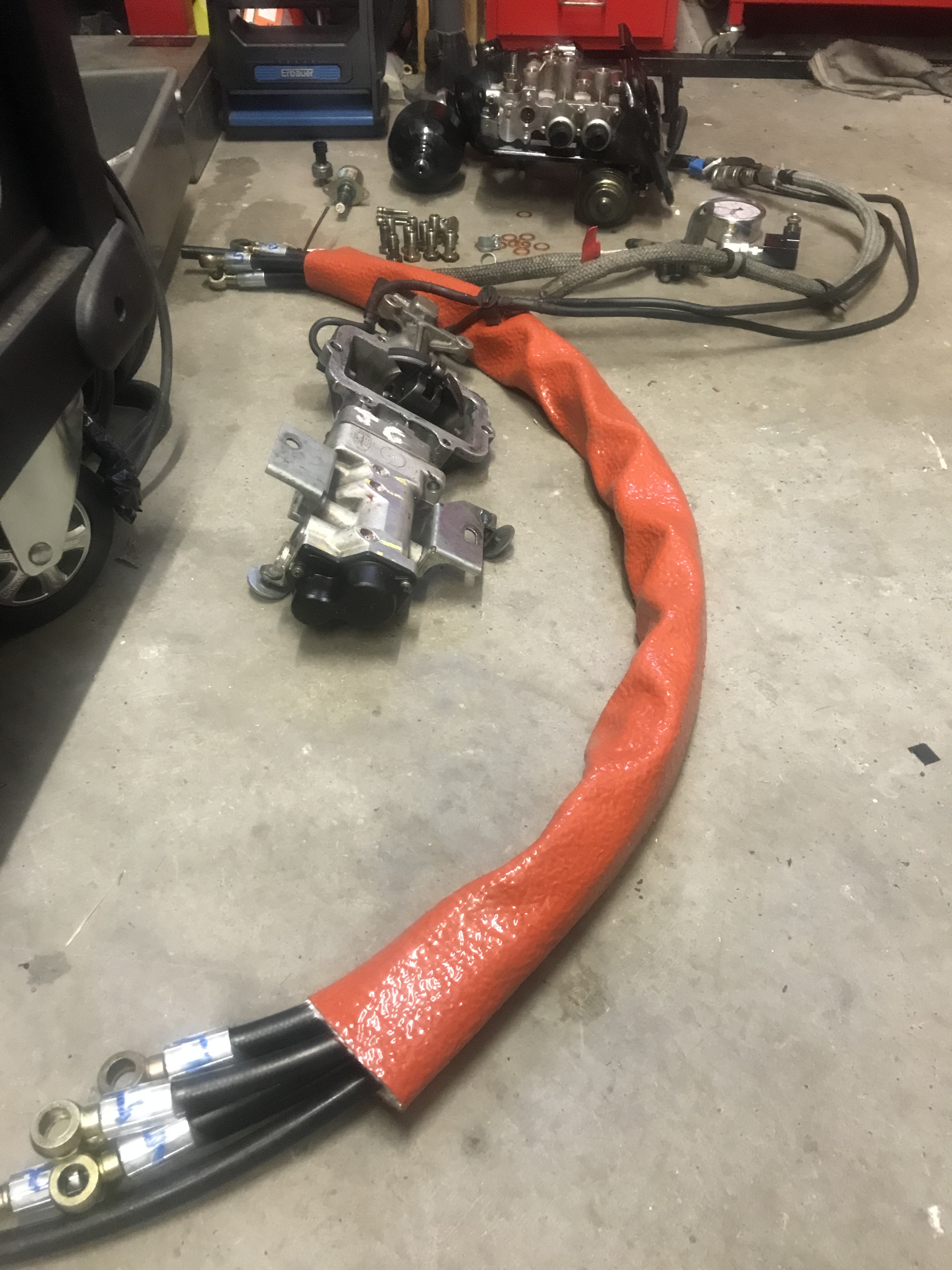

houston
Flexibles neufs
par contre c est raide à monter ….
et bloc purge neuf
on fera les tests pour identifier si c est l électrovanne ev ou la butee
et surtout vérifier si ma vis de dépression est ok

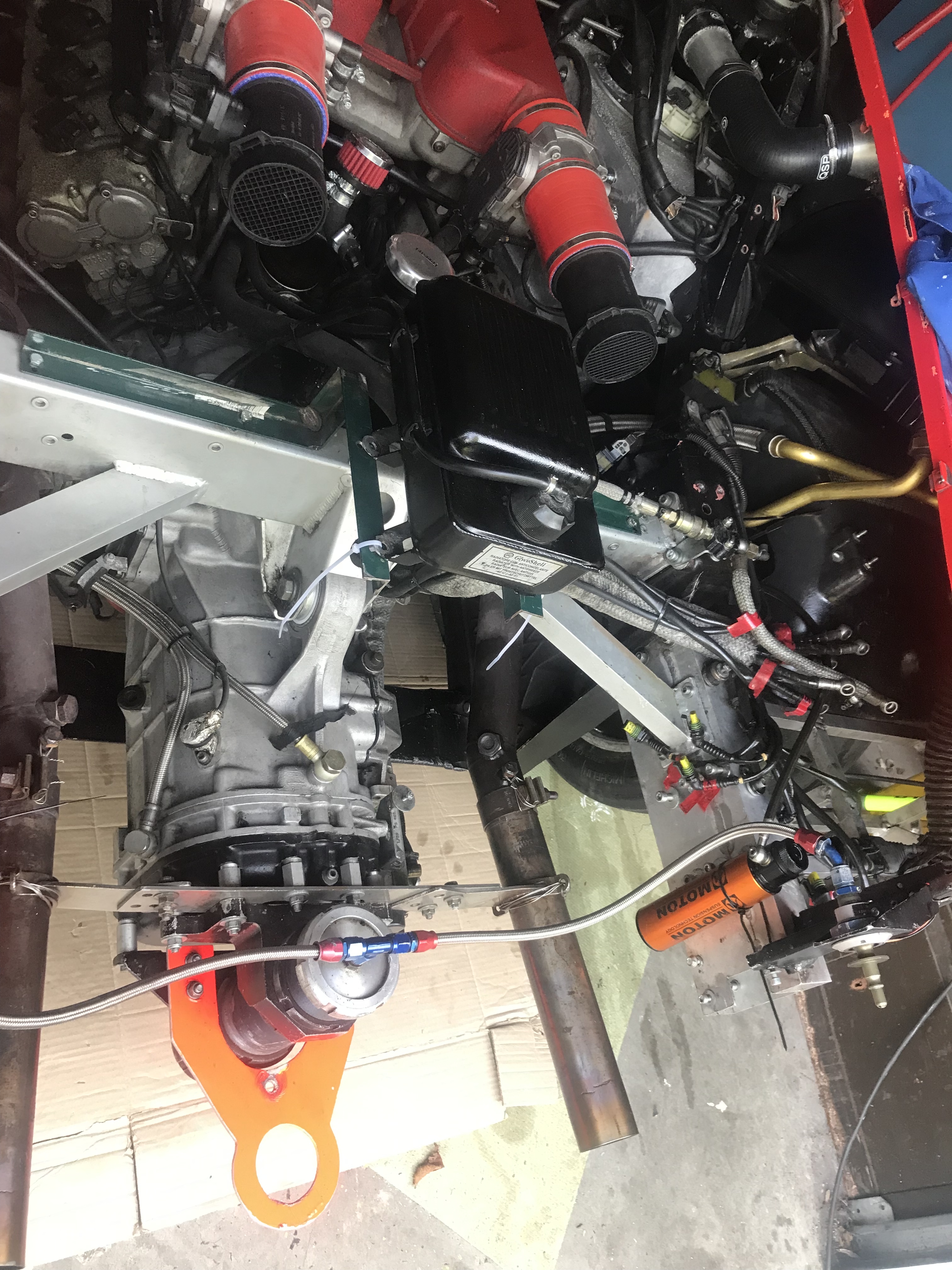

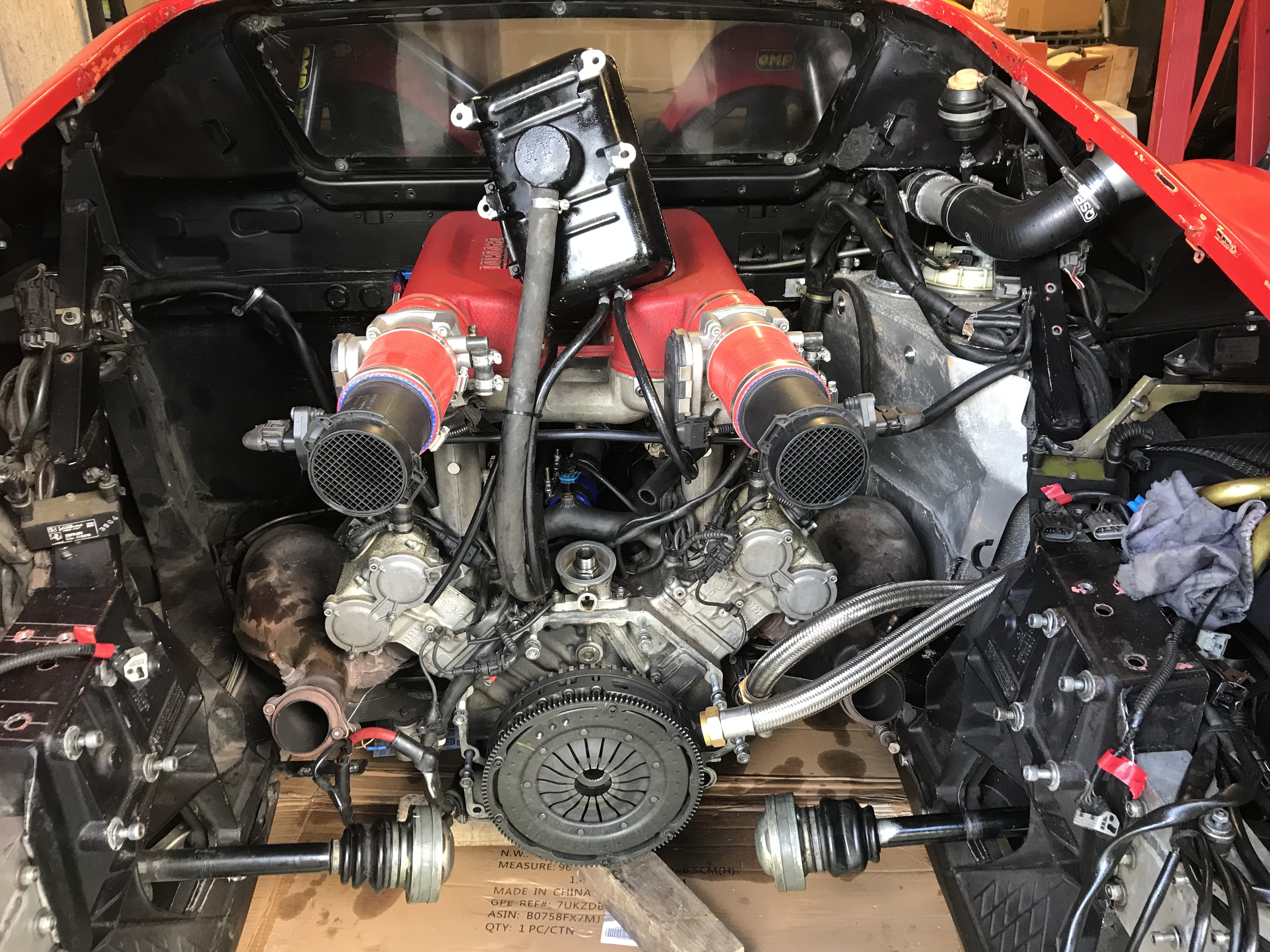

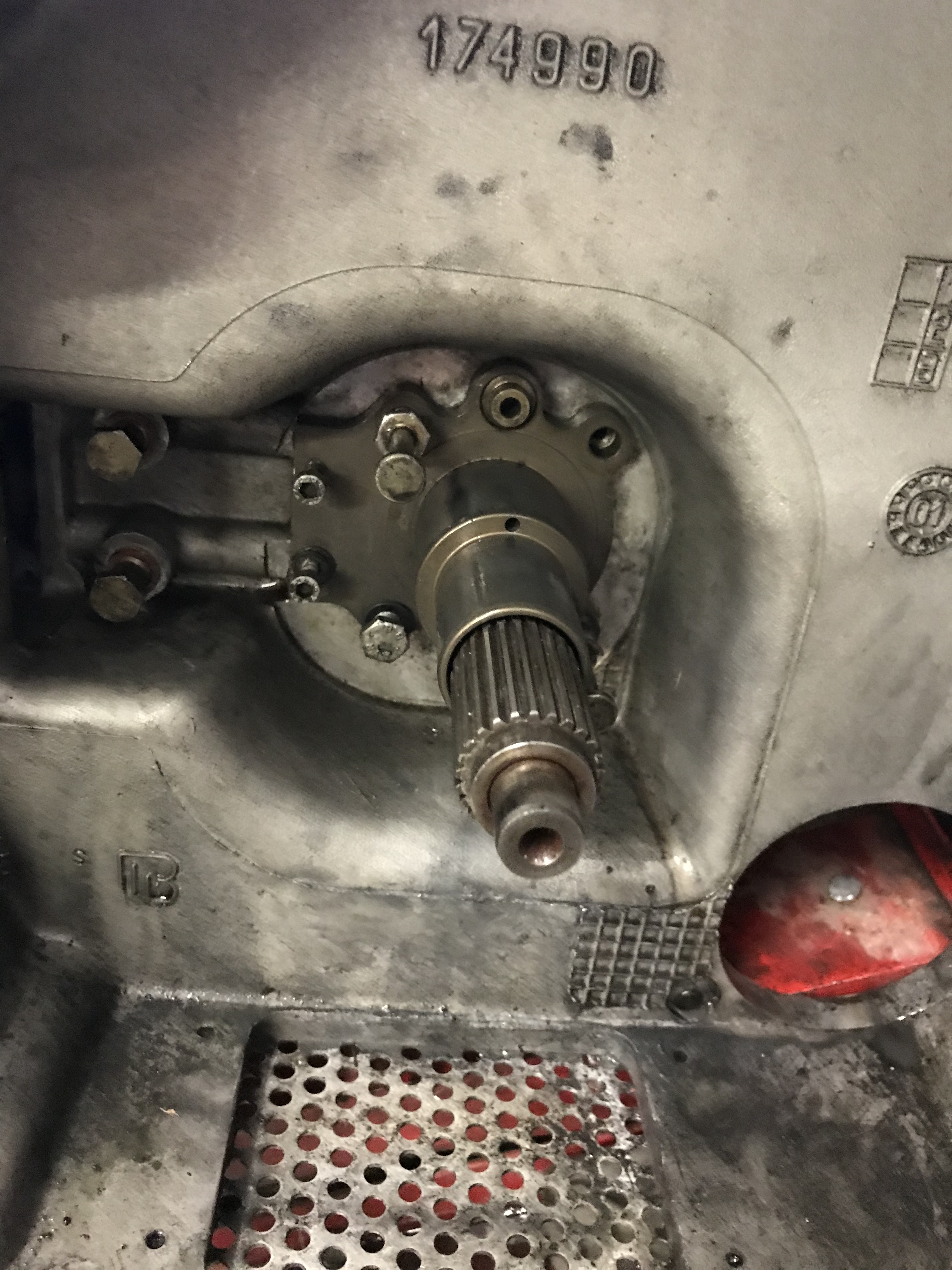

houston
Bon je continue la dépose de boîte
cardan dépose
vidange moteur et boîte
Démarreur depose
bache enlèvee plus simple sans
support boîte inférieur dépose
echappement dépose aussi
reste à la soutenir et la déposer
puis je regarde à la butee
on verra les joints
après 5500km mais de courses

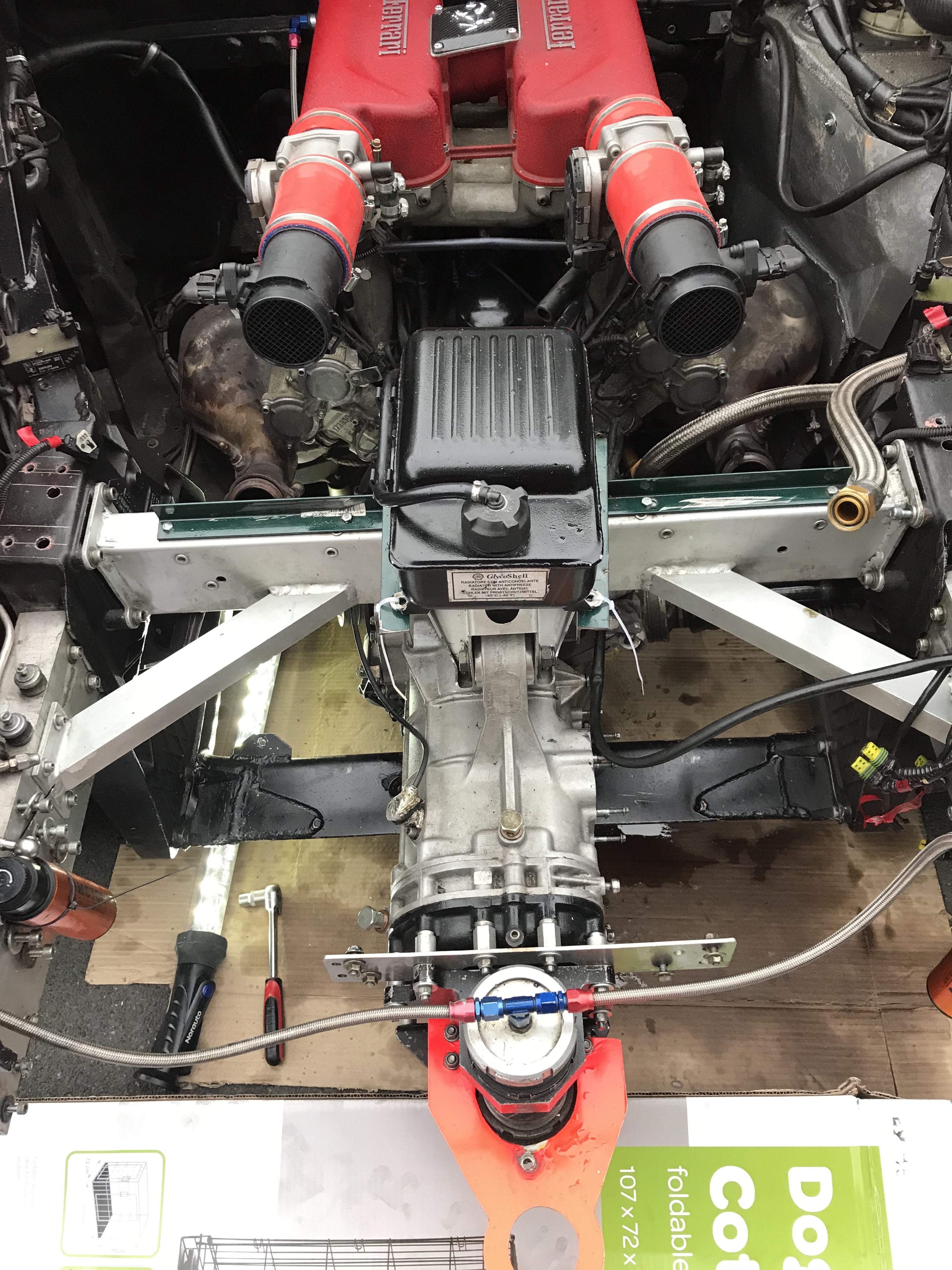

houston
6 écrous et 2 vis boîte moteur déposés
on la tire et hop
on verra les joints
