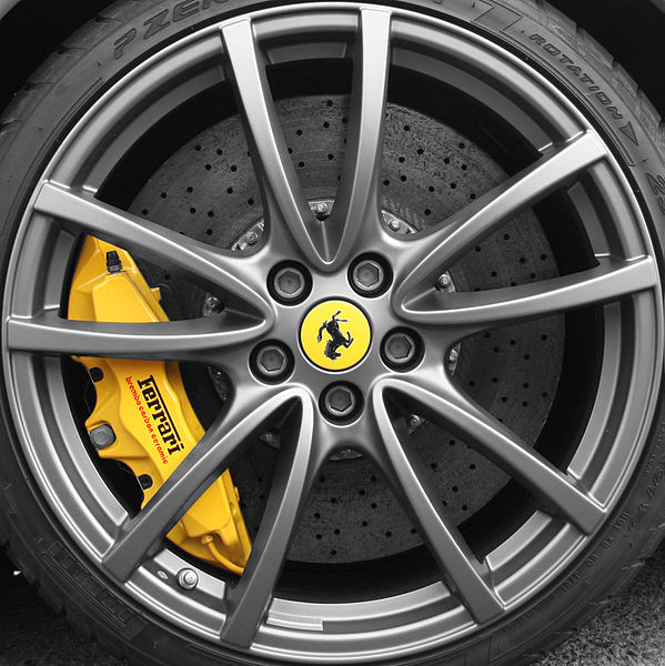

Attention, comme on peut le voir sur la photo, l'embout pour les goujons en titane dois rentrer dans le goujon, à contrario de la clé valable pour les goujons classiques en acier.

Invité_F430f1 ou 360f1
C est une btr, allen, faut savoir le diamètre , je peux peut être avoir..

La forme de la clé de Hill engineering proposée ne convient donc pas. C'est effectivement tu type grosse clé allen.
Nico
Ok , dans ce cas celle que je renseigne chez Hill Engineering , ne convient pas  ;)
c'est une  clé de BTR de 17 qui est nécessaire !
serrage à 100Nm pour les vis en titane.
