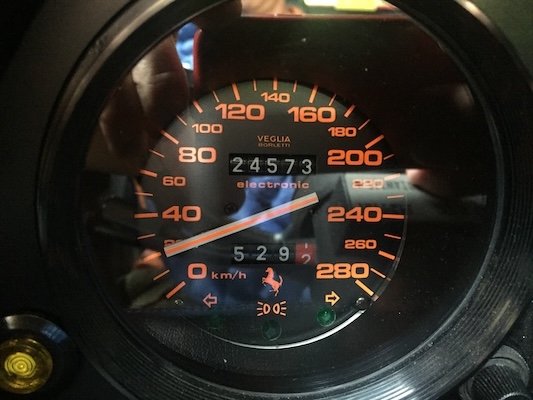

328 GTS avec aujourd'hui 132.000km garanti (1° main). Performances toujours là et console d'huile (Motul 8100 - 5w40) d'environ 0,5l/1000km, bref, très raisonnable.
Si rien d'alarmant d'ici là, je songerai à refaire (segmentation, coussinets etc...) autour de 180.000km. En même temps, il faudra prévoir la BV (roulements, synchros...)...mais j'ai encore 15 ans devant moi !
Pour la photo, en toute honnêteté, penser à rajouter 1 devant

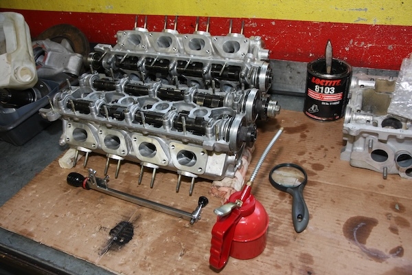

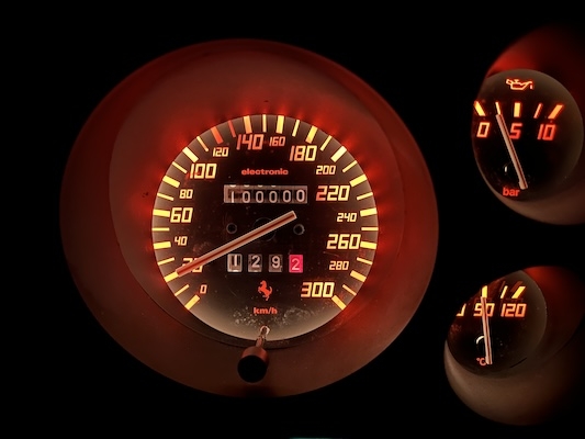

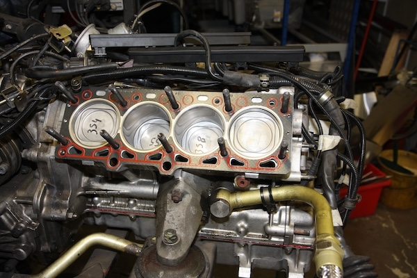

348tb, de 101.000km mais moteur refait à 88.000km suite casse. Néanmoins, niveau usure, à 88.000, le moteur était "comme neuf" et ne donnait pas le moindre signe de faiblesse, ni conso d'huile élevée (pas d'appoint entre 2 vidanges espacée de 7-8000km)

Pompe à eau changée lors d'une précédente "grosse révision" qui à perdue un élément, qui est passé dans la courroie et a décalé la distribution. Bref, soupapes, pistons, AAC E ¼, culasse ¼ bref, pas mal de dégâts.
Dans la foulée, on a fait également les pièces d'usures (coussinets, roulements...) mais aussi les bielles.
Réparation étonnamment prise intégralement sous garantie...
Pour résumer, une casse accidentelle et pas inhérente à une quelconque usure du moteur de 88.000km
