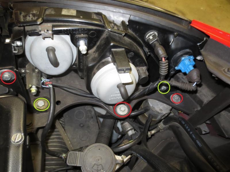

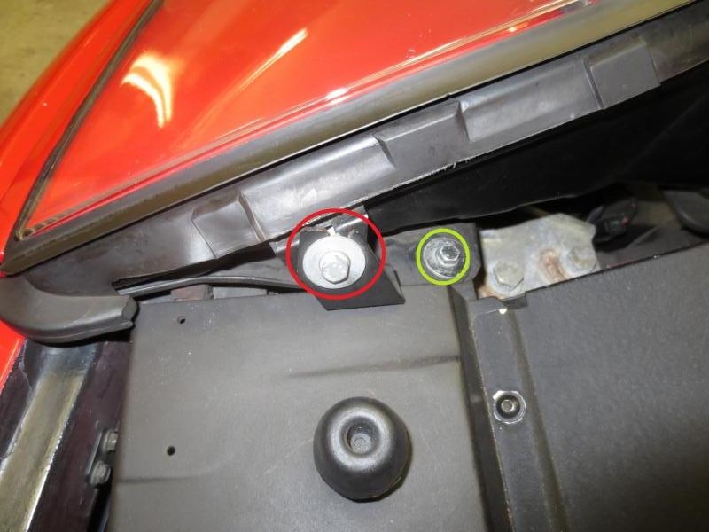

Il me reste également à trouver comment démonter le phare pour accéder à la sirène et remplacer sa batterie.J'ai démonté 3 vis mais le phare ne bouge pas, y a t il une vis cachée ?

Le 14/09/2023 à 08:10, Igor-Monalisa a dit :
