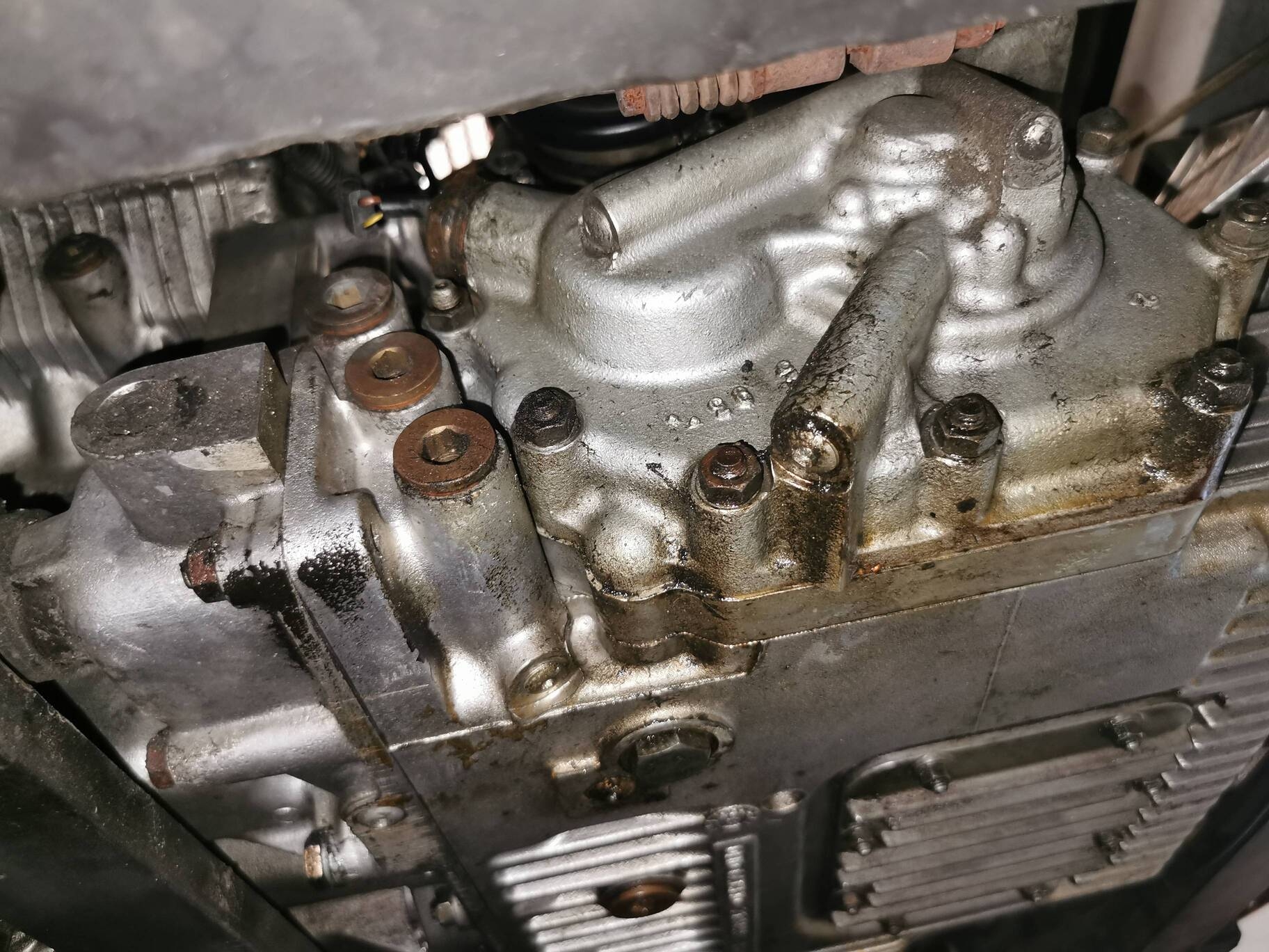

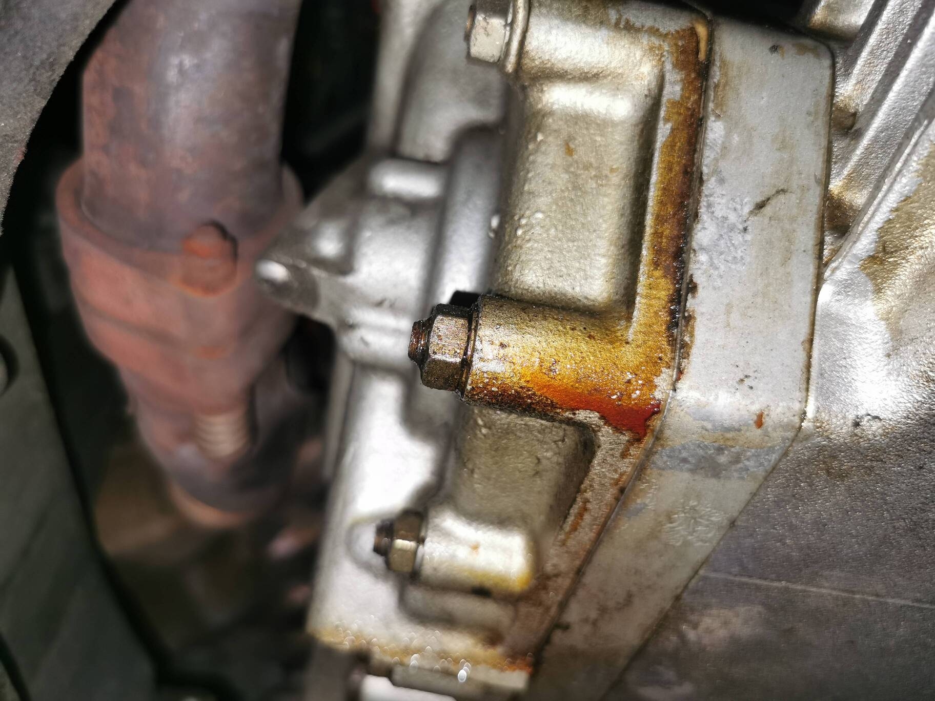

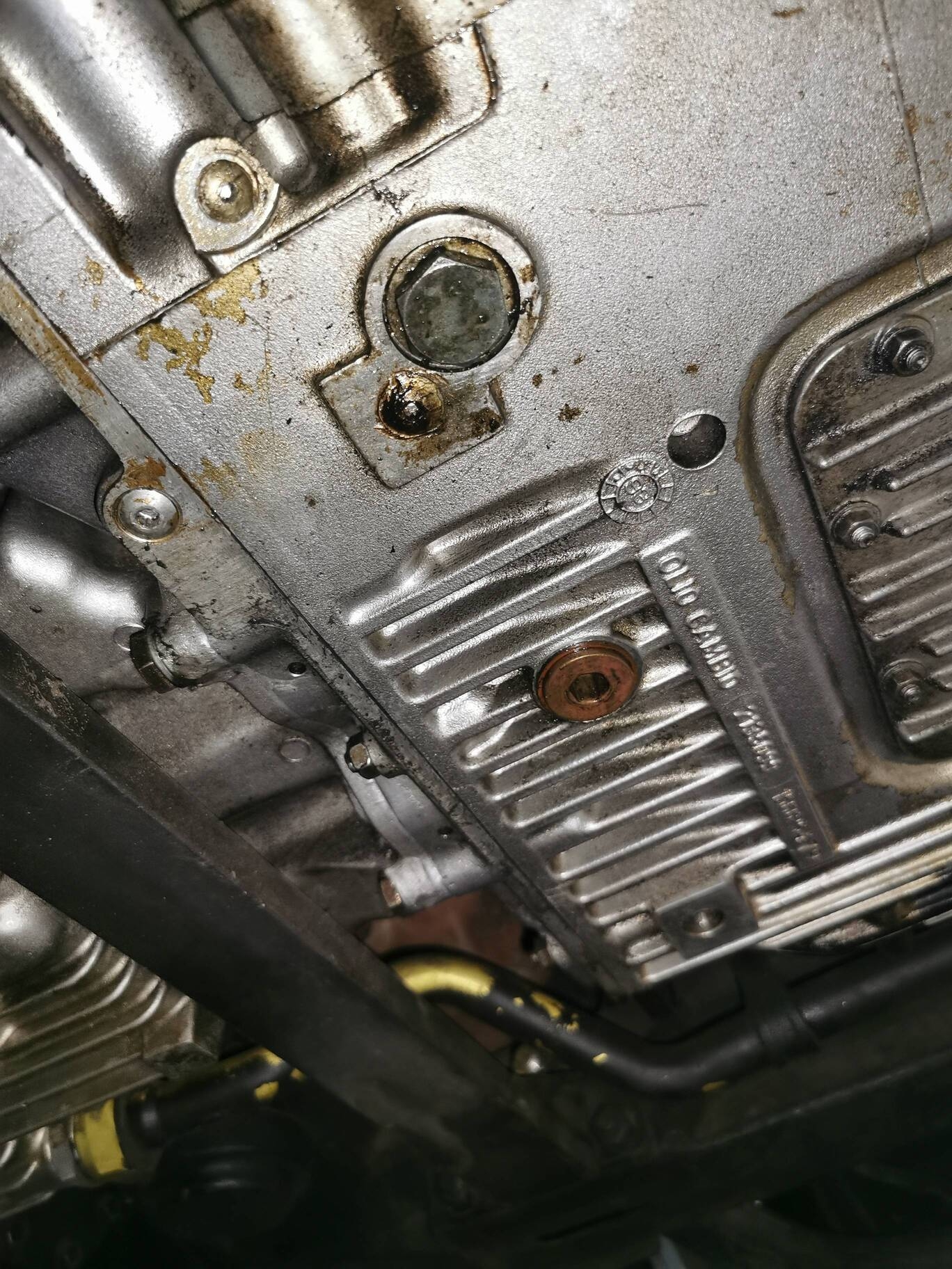

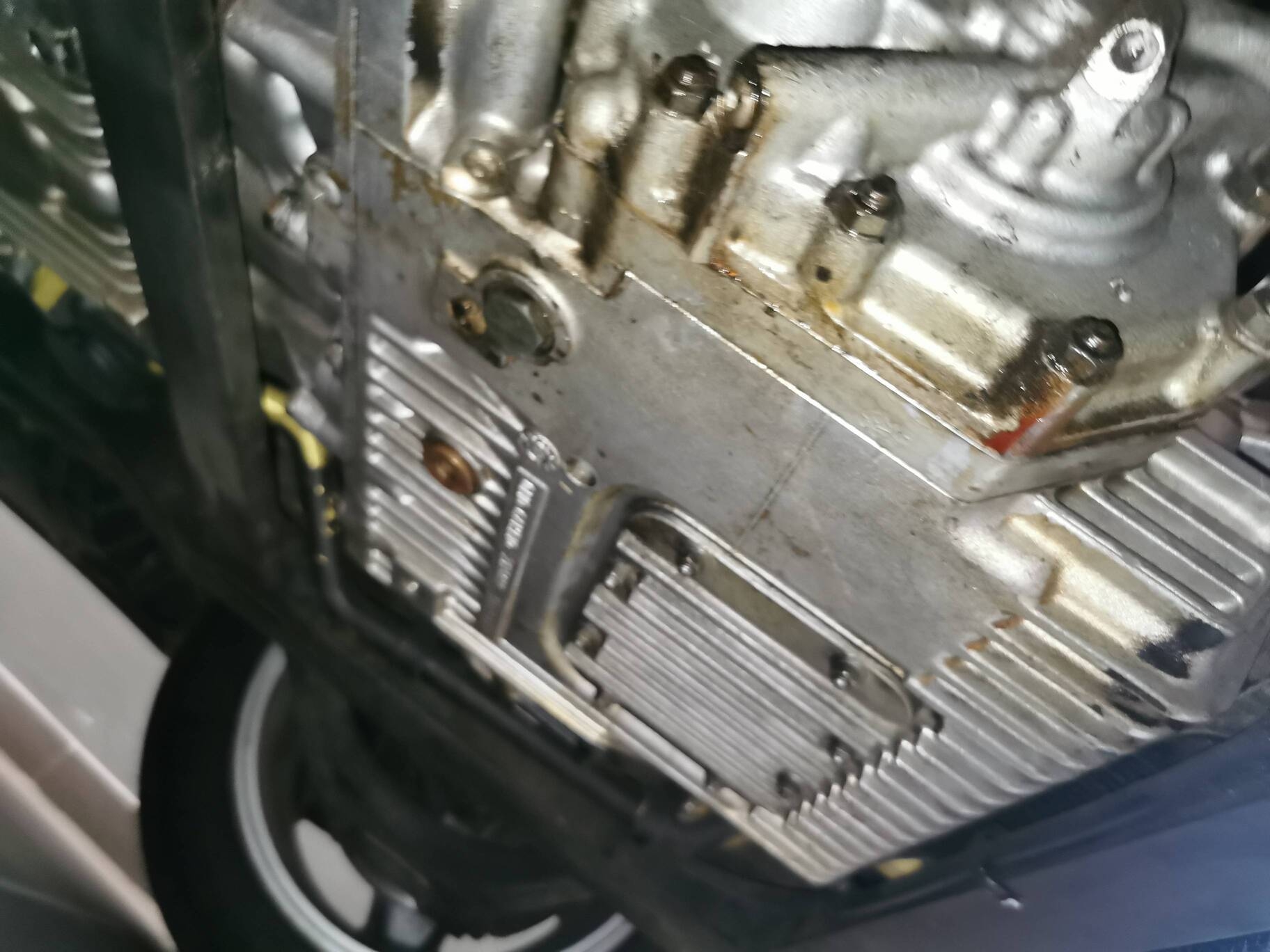

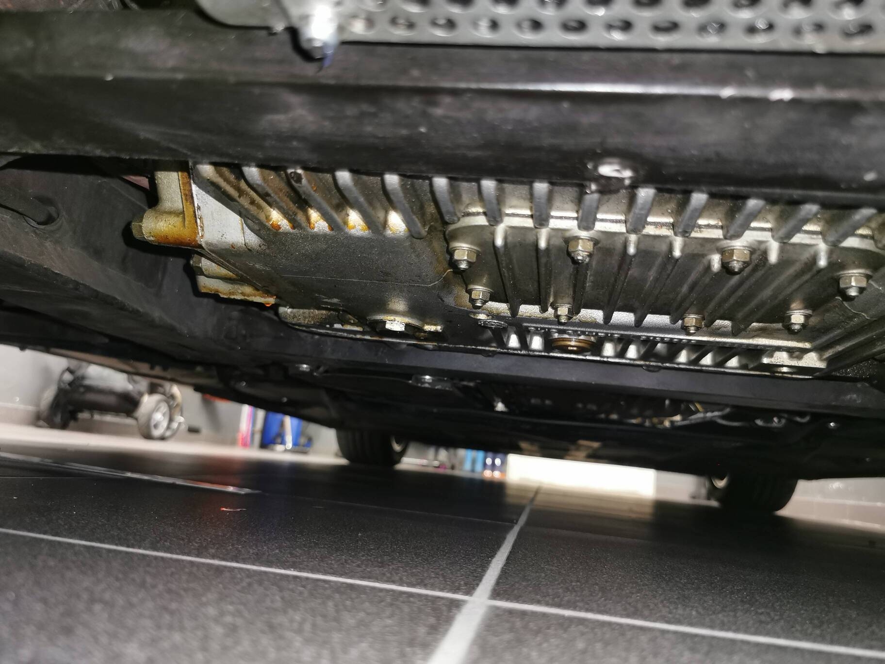

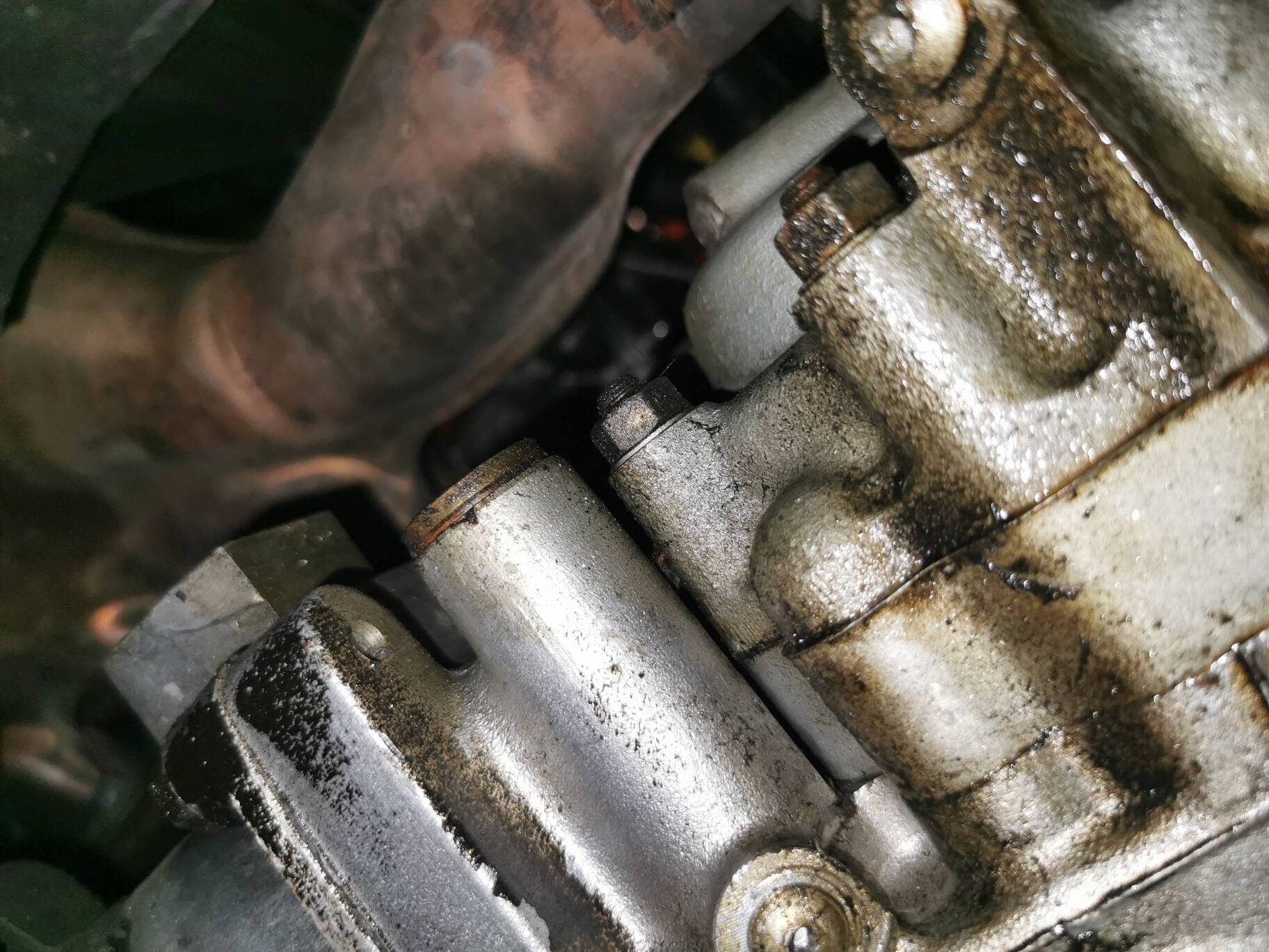

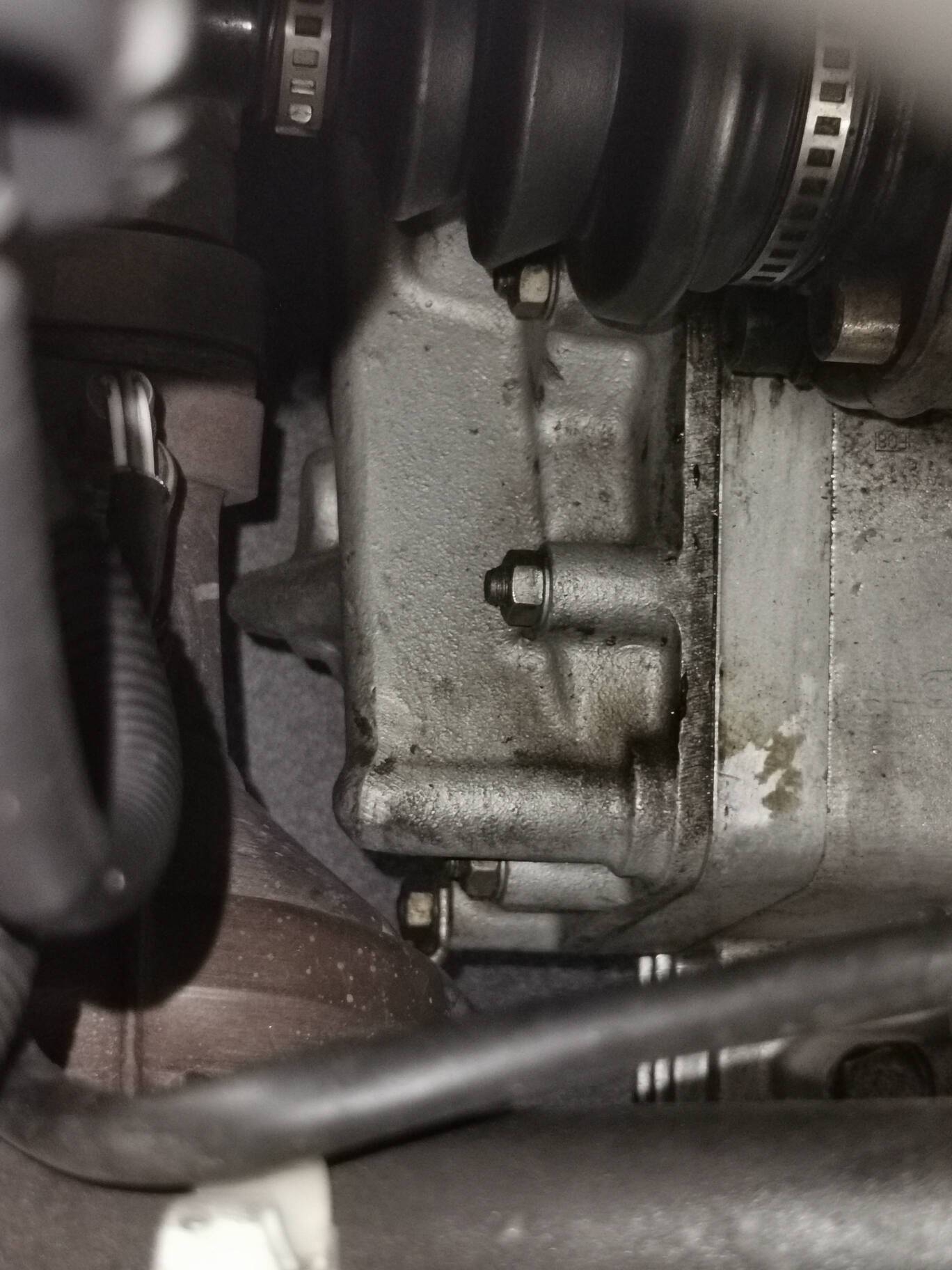

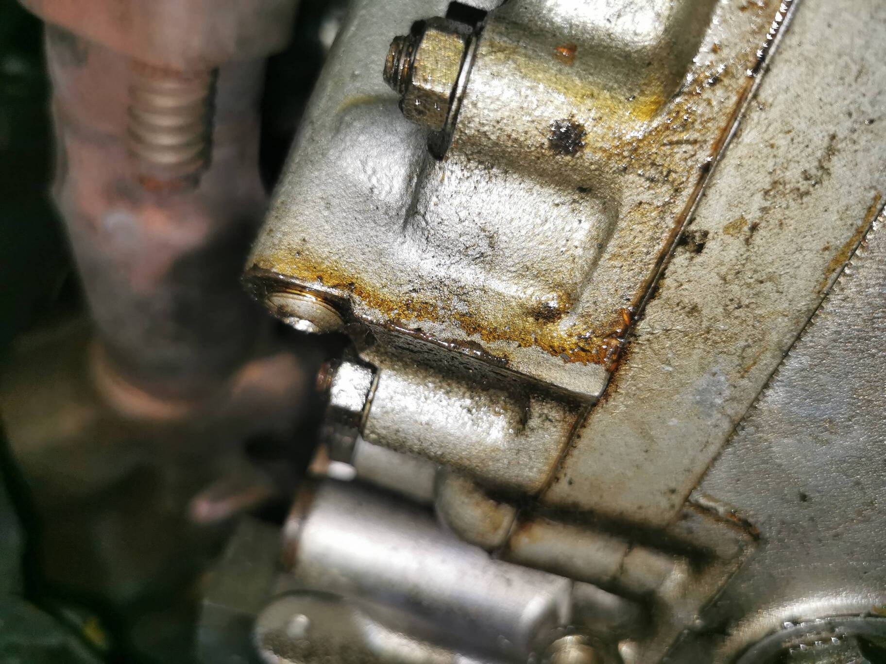

Donc hier j'ai remarqué deux gouttes a terre, pile sous la jonction de la boîte de vitesse et de son 'couvercle' gauche. Désolé mais je ne connais pas les termes techniques exacts.
Je pensais que cela pouvait venir du bouchon de vidange mais je me demande si c'est réellement ça... en sachantsue la substance est plutôt huileuse et donc pas de liquide d'embrayage ou frein.
Je me permets d'ajouter un tas de photos... avez vous une idée de l'origine par expérience?
En attendant je viens de nettoyer et j'observe 😅

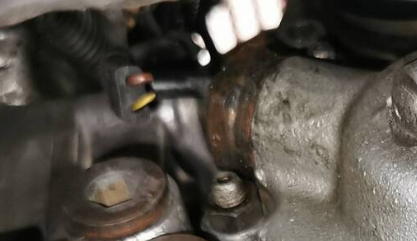

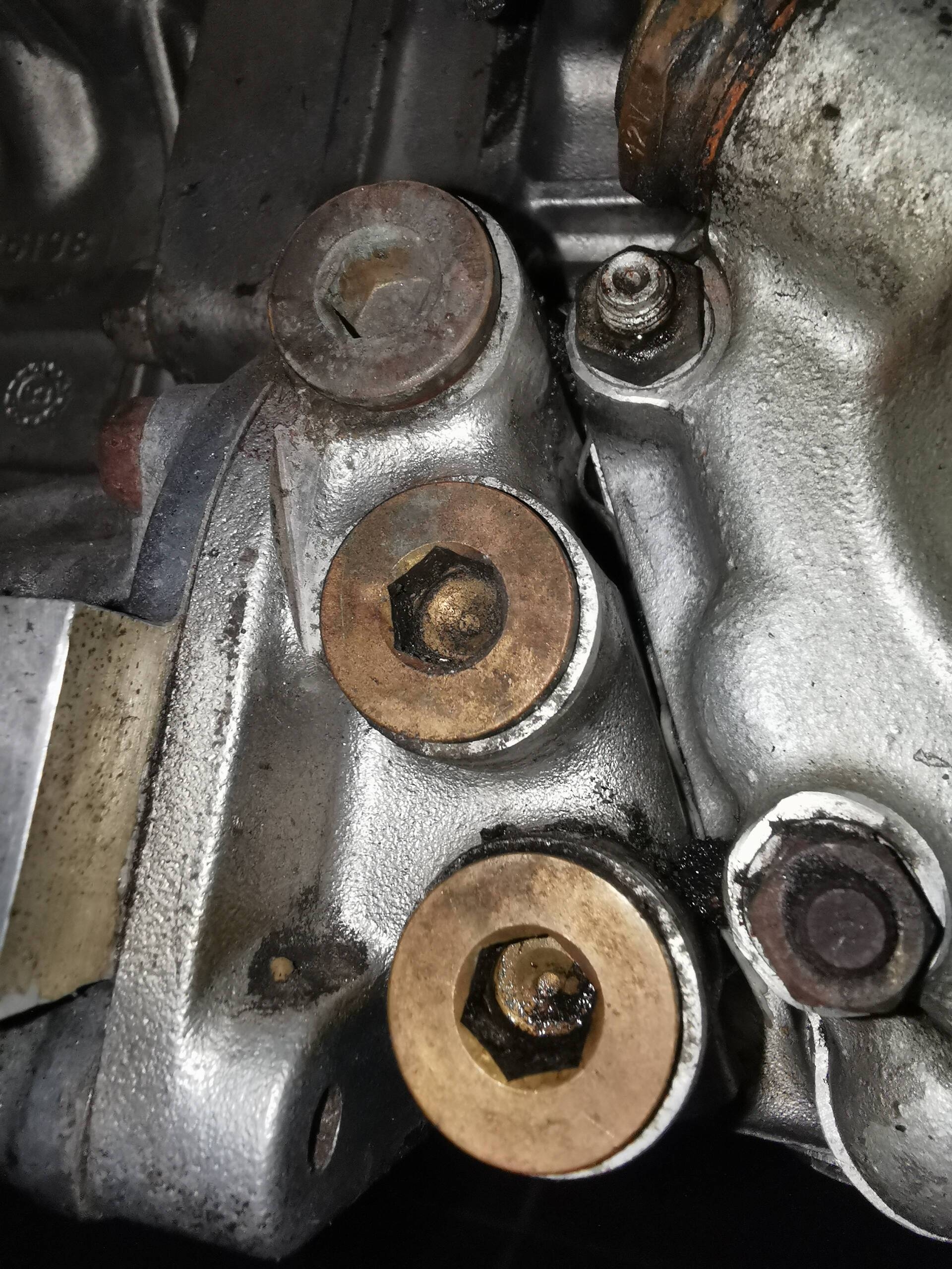

ahvlanico
Il y a 16 heures, brush a dit :
je me demande si cela ne viendrait pas d'ici?
C est le capteur de tachymètre. Il y a un joint en cuivre. Tu peux démonter sans soucis tu auras que peu d huile qui sort moteur arrêté.
brush
Il y a 3 heures, ahvlanico a dit :
Donc il y a bien de l'huile derrière ce capteur? Si oui et que ce que je dis n'est pas complètement bête, je vais le démonter, nettoyer et remonter un joint neuf.
Ca ne peut pas faire de mal.

ahvlanico
non non ces deux fuites sont connues mais ce n'est pas la tienne.
la tienne c'est sans doute le joint du capteur tachymetrique sur la boite
brush
Il y a 19 heures, ahvlanico a dit :
bon j'ai tenté d'aller serrer ça mais je n'ai aucun accès avec une clé... IL y a un moyen spécifique pour se faire de la place pour arriver à ce capteur avec un outil?
