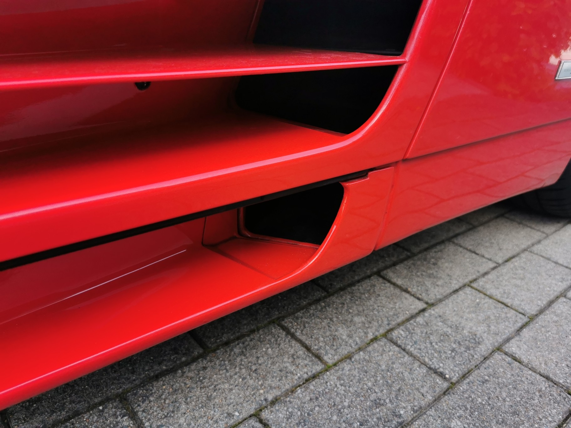

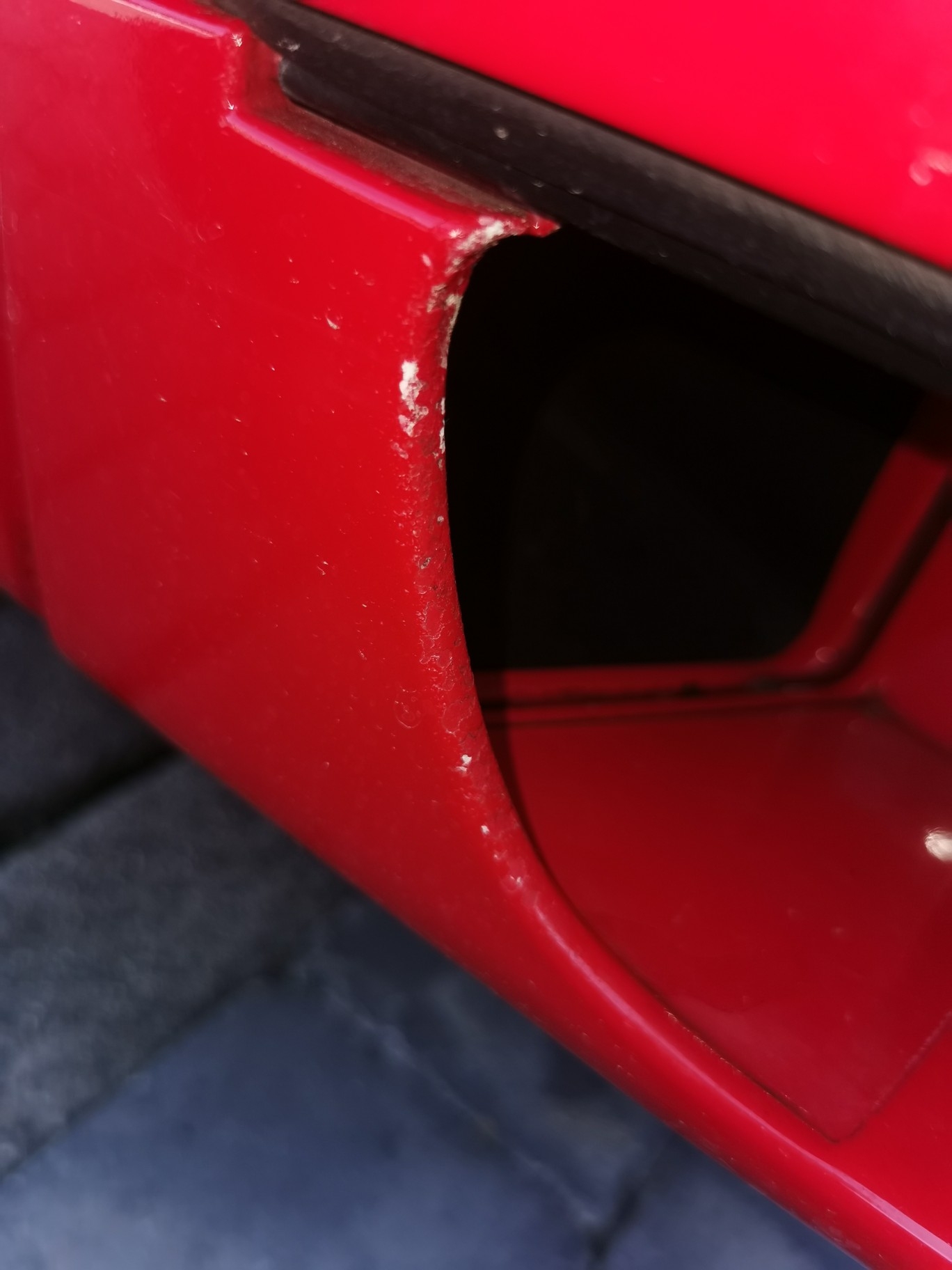

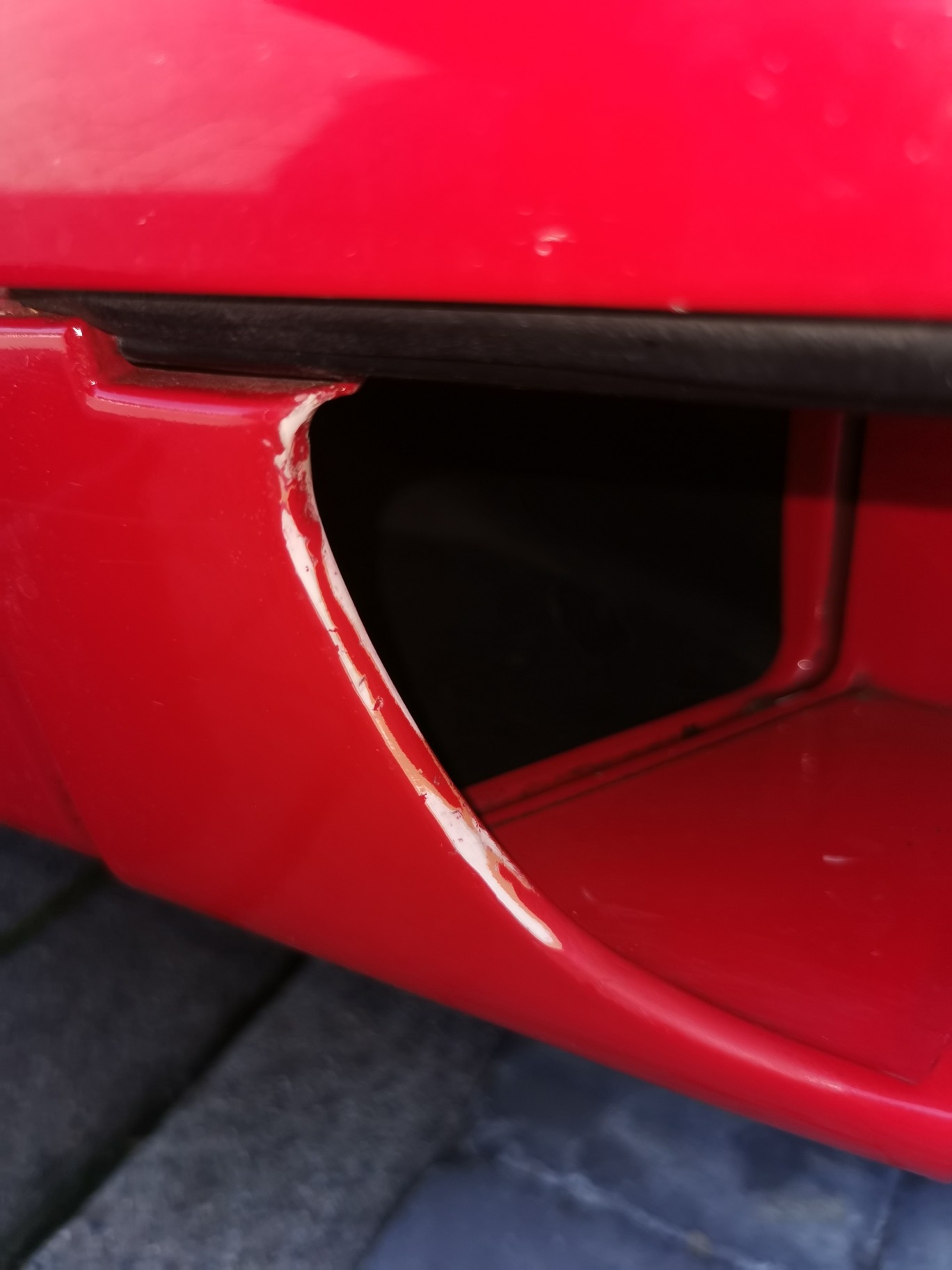

Les bords des bas de caisse étaient forts abîmés sur ma voiture (coups de pierre et tentative de rattrapage avec une peinture de merde*) et du coup je me suis lancé dans leur réfection.
Je ne visais pas le résultat pro mais voici comment j'ai opéré...
Délimiter la surface a travailler, poncer au grain 100 pour récupérer une surface +- plane. Continuer au 600 puis 1200 a l'eau.
Dégraisser.
,3 couches de peinture Ferrari 300/12. (Dix min d'intervalle)
3 couches de vernis
Ponçage 2000 a l'eau
Polissage grain moyen puis grain fin.

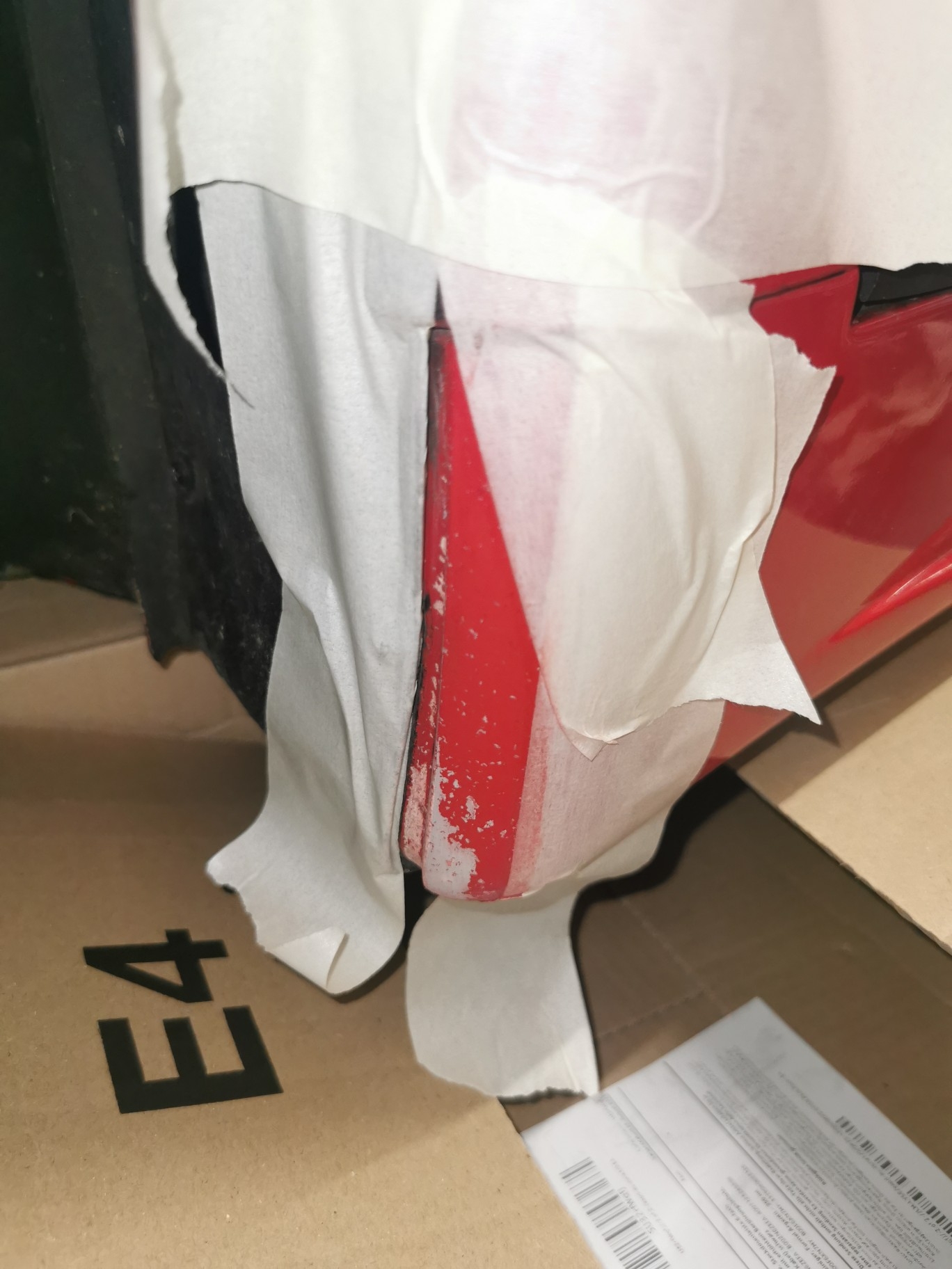

Pour mon premier essai j'ai peint avec de la bande cache pour délimiter. Mais ça me ferait un bord épais et trop de ponçage.
J'ai donc ensuite voilé légèrement et ce n'est est que mieux. Par contre faut pas avoir peur d'élargir son champ de ponçage 😅
Je sais que pour un résultat parfait j'aurais pu enduire ou peindre en apprêt mais avec le résultat que j'ai , jamais personne ne verra rien a moins de se coucher sous la voiture avec une lampe de poche et un bon œil 😅
Voilà voilà.

Effectivement, c'est vraiment très propre !
Ces parties ne sont elles pas noires d'origine ?
Toscano

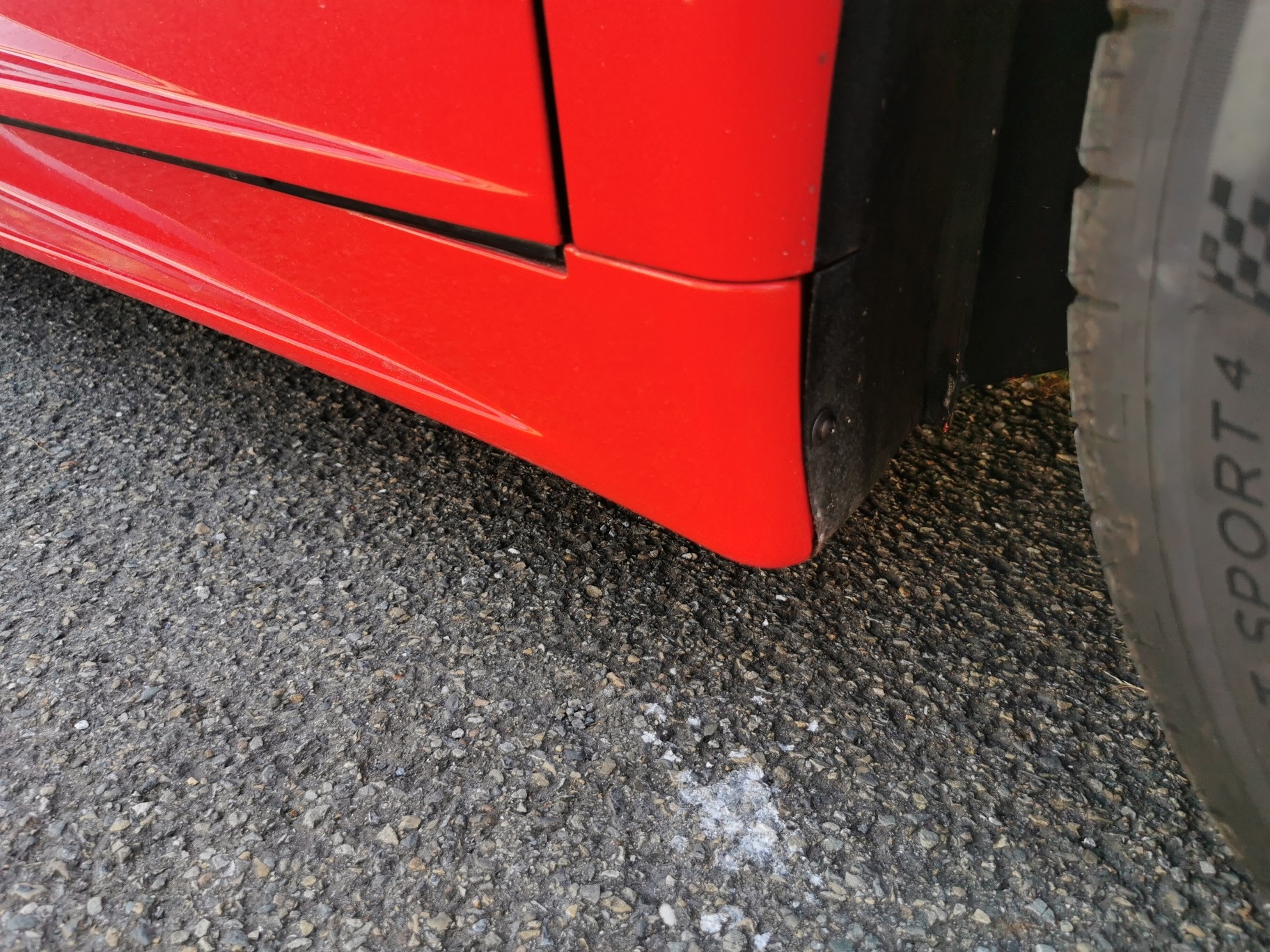

Bravo, du beau travail. Tu peux peut-être rajouter de l'adhésif transparent sur la partie peinte du bas des passages de roues, comme à l'origine.
brush
Il y a 9 heures, Toscano a dit :
ça existe en pré découpé?
Toscano
Bonne question... j'ai regardé dans les catalogues en ligne mais je n'ai pas trouvé.
