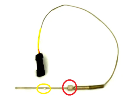

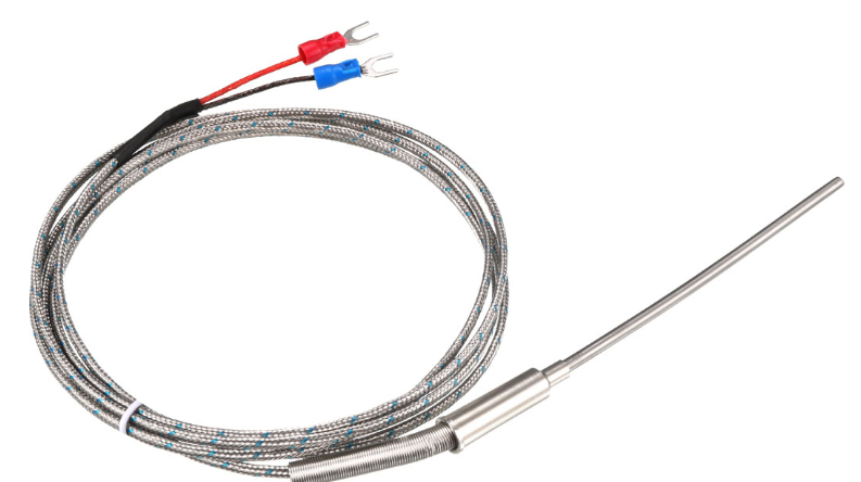

On 9/7/2023 at 2:05 PM, brush said:
Bonjour à tous,
j'avais trouvé un post mentionnant des références de thermocouple universel, trouvé sur ebay.
Il fallait les prendre en 1m de long et sensor de 10cm en  3mm de diamètre.
Bref, j'ai fait ça mais à réception je me rends compte que le montage est impossible.
Le pas de vis est sur le catalyseur et celui d'origine est fixé avec un écrou M8 ET surtout grâce à une excroissance au milieu du capteur (que l'écrou vient alors écraser contre le catalyseur).
Alors que l'universel n'a rien de tout ça...
Bref, l'un de vous a-t-il un truc magique? Il aurait fait comment ce type pour réussir ce montage? (non, je ne retrouve pas le post en question :D)..
Merci bien!
d'origine:
reçu:
@brush, tu aurais le lien vers lequel tu as acheté ta sonde thermocouple ?
J'ai une sonde qui fait un peu des histoires. J'ai démonté les 2, comparé la résistance mais rien de concluant. Est ce que quelqu'un aurait des infos sur le fonctionnement?
J'ai nettoyé les connecteurs et finalement le voyant est parti après l'autotest de mise en contact de la voiture.
Au final on n'a pas la conclusion. Tu as fait quoi finalement ? Tout viré ?
ahvlanico
bien souvent ce sont les centralines thermocouples qui deconnent. j'en ai un d'okaz si besoin
Jackxs
Pour le moment l'autotest au démarrage a réussi. Donc je pense que ce n'était qu'un simple faux contact. Mais si jamais j'en ai besoin, je te fais signe, merci pour le tuyau.
