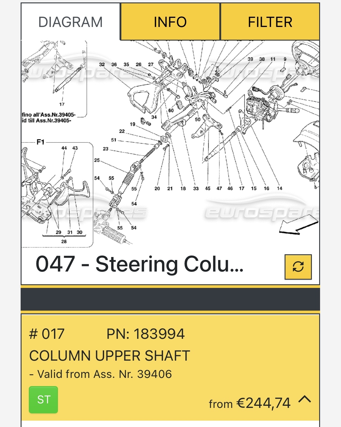

Bonjour,
Tout est dans le titre…
J’ai un léger jeu assez désagréable du à l’usure des cannelures.
Je recherche donc cette pièce neuve (j’en trouve mais d’occasion).
Cette pièce est commune aux 360 / Enzo et Maserati MC12.
C’est la pièce 17 sur l’éclaté ci-dessous… Il y a 2 modèles selon le numéro d’assemblage. C’est bien le 183994 pour mon modèle..
Merci et Cross Fingers…

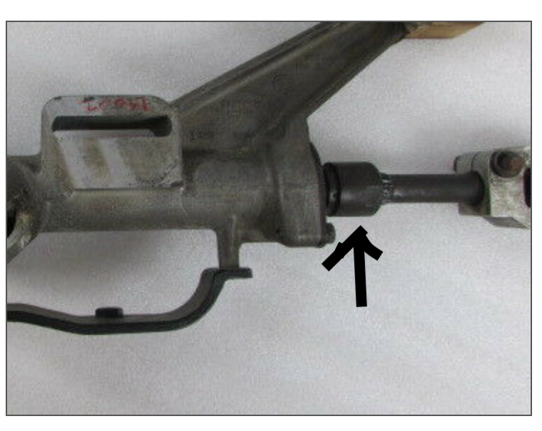

Salut,
Ta colonne n'est peut être pas à remplacer 🙂
J'avais un jeu également sur la mienne, j'ai juste reserré légèrement  la bague avec 2 méplats de chaque coté , et plus de jeu 🙂

Giallo-54
il y a une heure, Seba a dit :
Salut,
Pareil sur mon spider, opération faite chez LV Prestige lors d’un entretien. Et depuis plus de problème de jeu…

Je vais effectivement faire vérifier… on est d’accord que vous tourniez le volant et qu’il y avait un sorte de point où le volant tourne sans aucun effet sur la direction…

Benoit m’a dit qu’il avait serré ce double écrou et chez moi il me semble que ce petit jeu est plutôt au niveau des cannelures du volant et pas sur les cannelures de l’intermédiaire…

Oui, de part et d'autre du point milieu du volant , j'avais quelques degrés de jeu, depuis, plus rien 🙂
C'est possible que dans ton cas, le soucis vienne d'ailleurs , pas facile à dire sans avoir la voiture sous les yeux 🙂

Me concernant, le ressenti était un léger mouvement du volant dans le vide dès que je tournai le volant dans le sens opposé..
Contacte LG Prestige (Vincent Lagache) qui m’a réglé le problème, il pourra sans aucun doute te régler le problème ou te conseiller.

J'ai resserré et effectivement ça va un peu mieux mais j'ai aussi acheté le dernier en stock chez Maserati (pour un changement futur) grâce à @EmiliaParts
