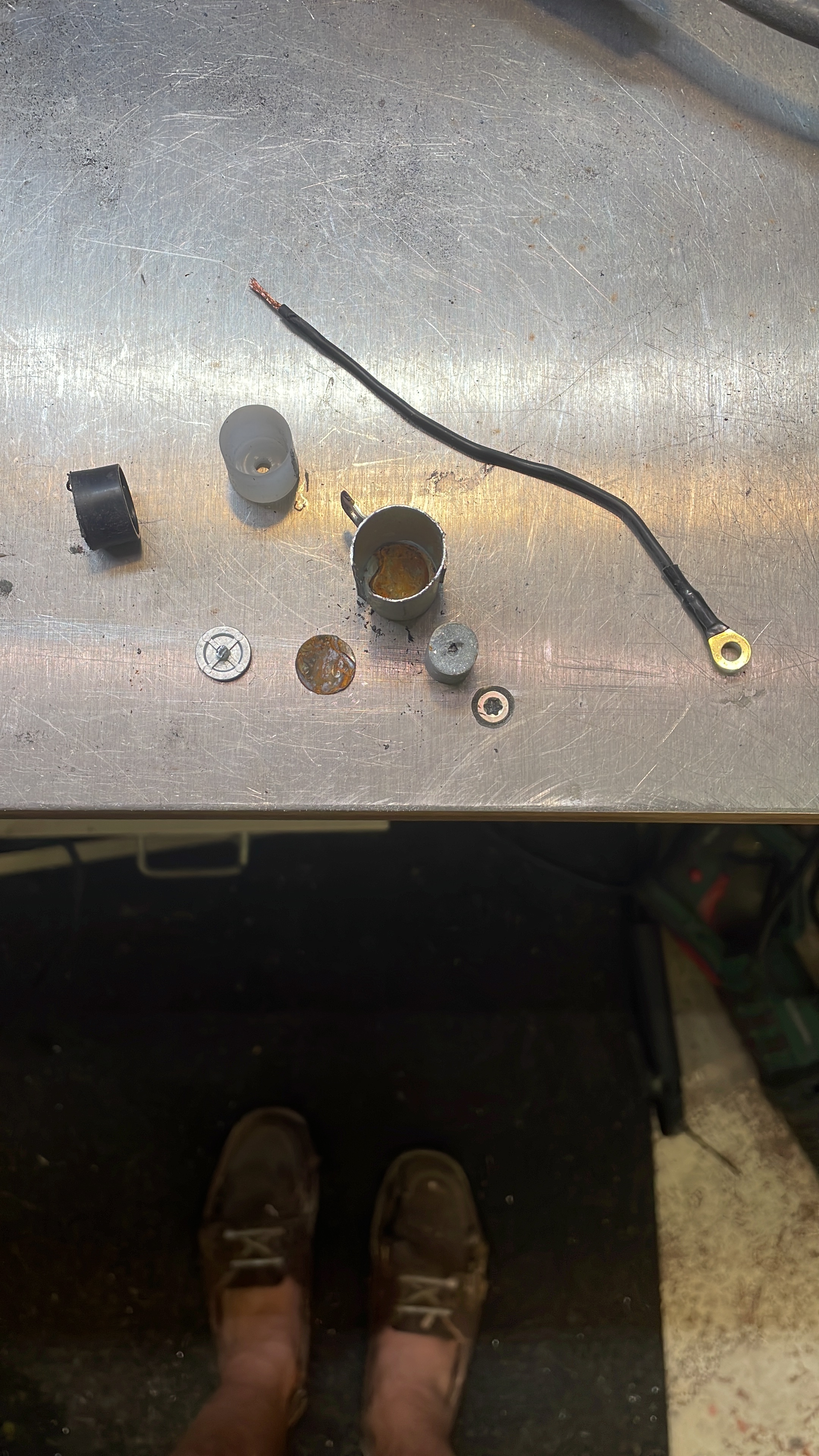

Je cherche la panne et finis par identifier que le condensateur d’allumage sur le banc de cylindre AV est mort.
je le remplace et l’auto repart à merveille.

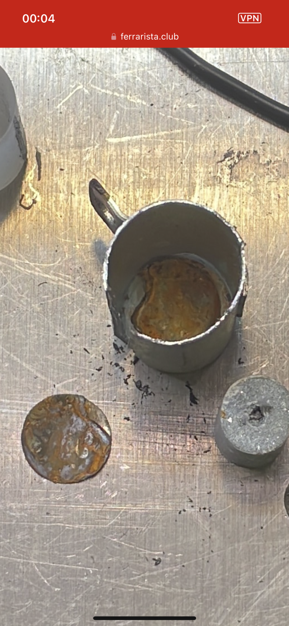

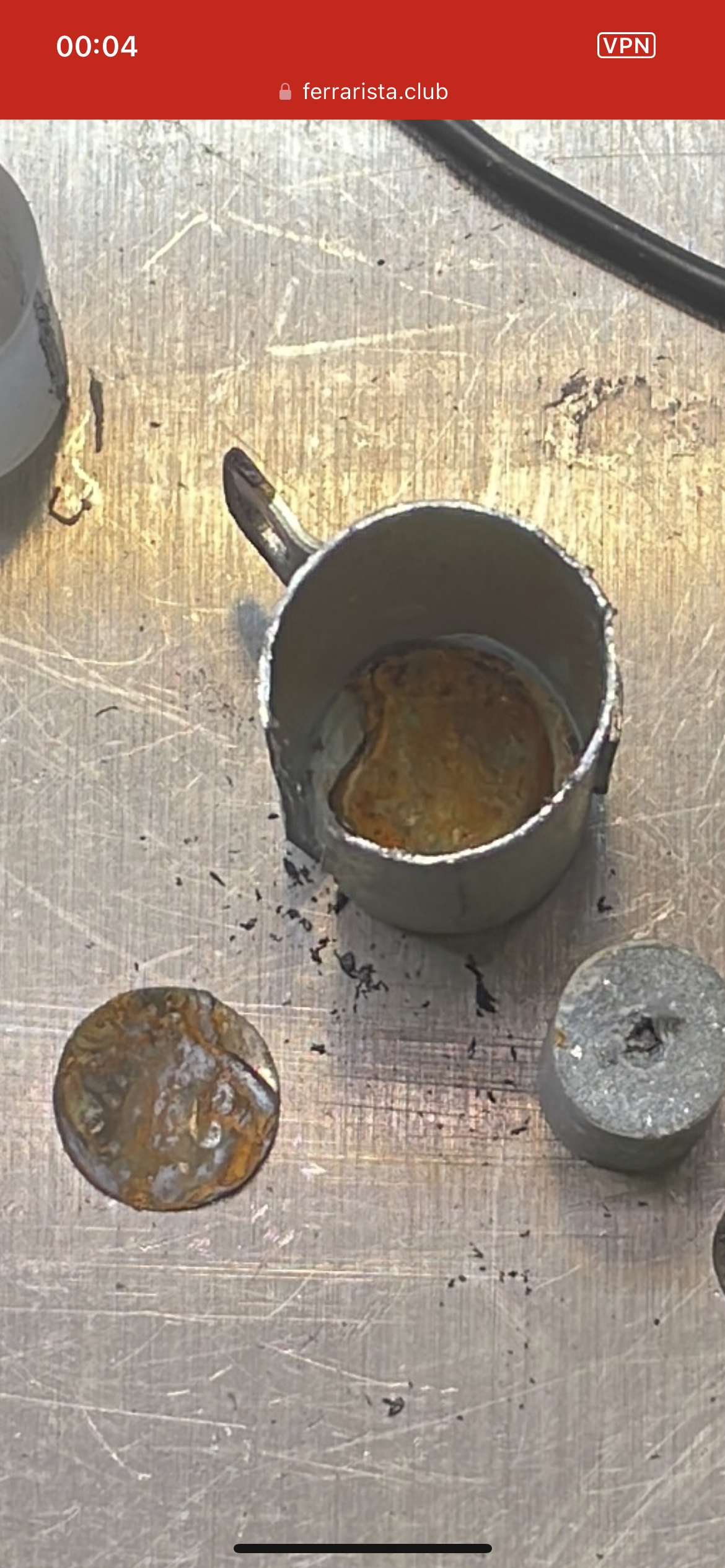

voyez la cause racine du pb … de la rouille

il s'agit peut-être d'un condo qui ''a coulé''. Cela arrive malheureusement avec les refabrications d'origine chinoise, ...
Si le condo est HS, les contacts (vis platinées) se détériorent très rapidement. Il y a alors un déplacement de matière d'un contact sur le second avec pour conséquence un déplacement du point d'allumage sans oublier les multiples pétarades et autres anomalies de fonctionnement.

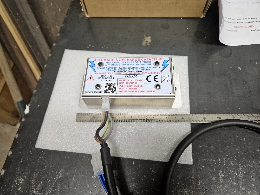

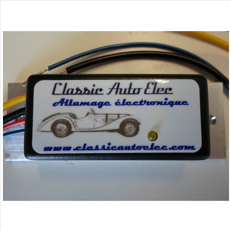

Autre solution, le montage de boitiers d'assistance électronique des contacts. Les avantages sont nombreux (moindre pollution lors du CT, démarrages en hiver facilités, souplesse moteur à très bas régime).Il en faut un par banc de cylindres. En fonction du modèle retenu, le condo n'a plus de réelle utilité et peut même parfois être déposé.
L'allumeur n'est pas remplacé, en fonction du modèle de boitier électronique (décharge capacitive), les bobines d'origine seront conservées, elles ne chaufferont plus et il sera aisé de revenir à l'origine.
Sur la cox d'un ami, j'ai monté ce boitier (photo ci-dessous). Pour l'avoir testé sur mon établi, il ''sort'' de belles étincelles parfaitement exploitables jusqu'à 600Hz soit largement plus de 8 000 trs/min pour un quatre cylindres.
