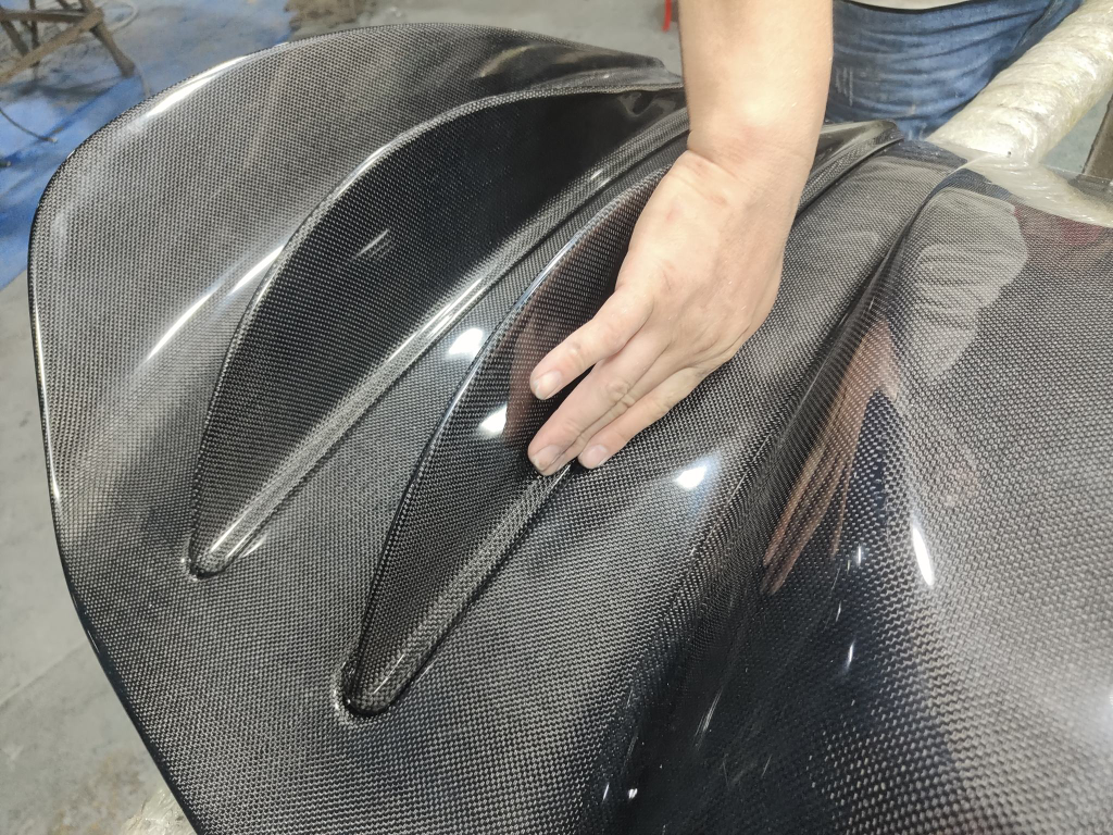

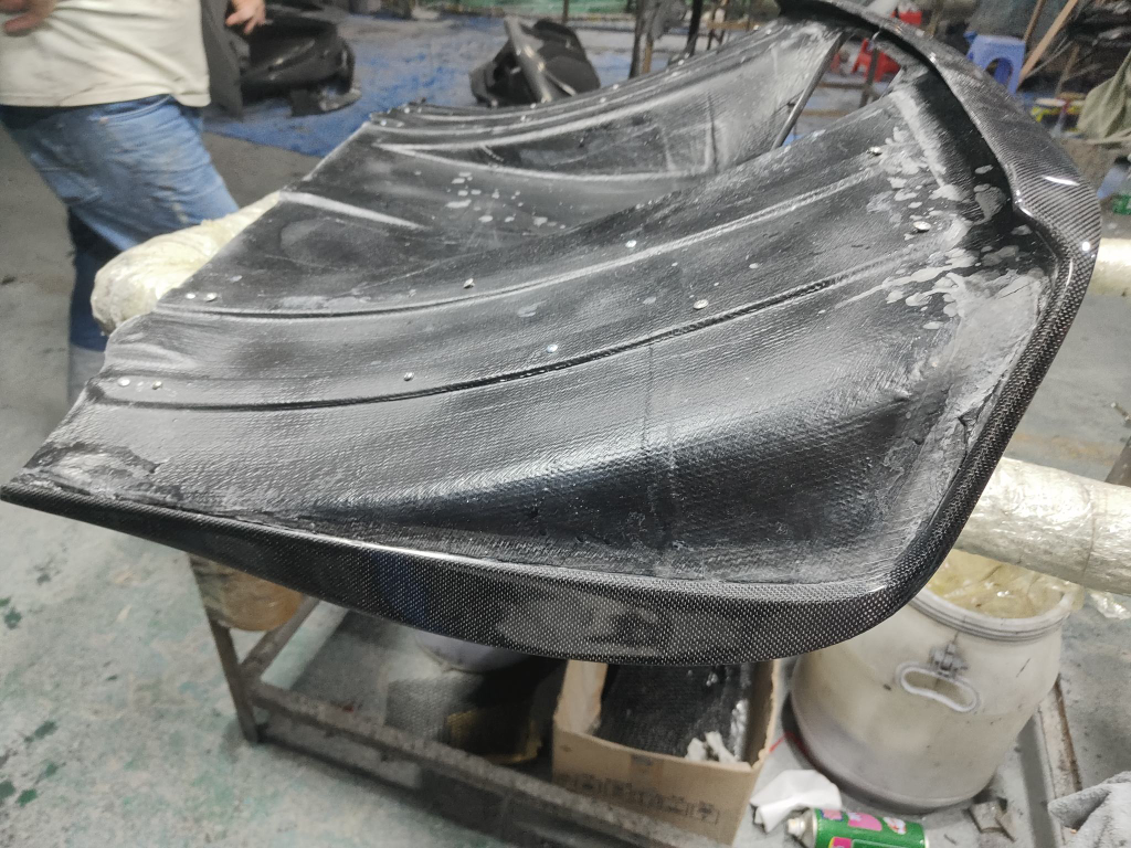

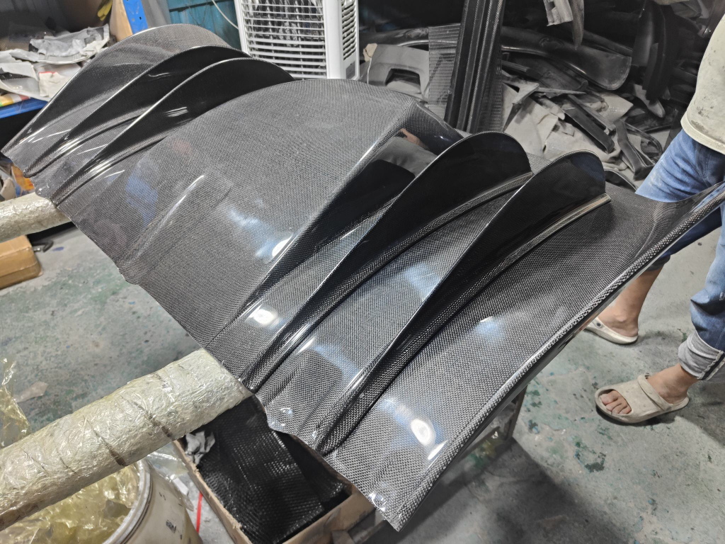

J' ai pu avoir des photos de toutes las faces pendant la fabrication.

On voit que le salarie qui fait ta pièce porte bien ses EPI. Sandale renforcée !!!!

Ce sont sans doute des sandales de sécurité !
Toujours est il qu il est simple de constater que ils sont très réactifs, ils communiquent bien et le coût de la main d oeuvre fait la différence.
On aime croire que ce qui vient de là-bas est de la daube mais si on les paye assez ils sont pas plus cons que nous pour fabriquer aussi bien..
La limite je dirais est plutôt en métallurgie ou là ils ont des aciers de qualité très passable .
On verra a l arrivée mais les photos sont plutot rassurantes et pour avoir démontré QQ Ferrari on a  parfois des finitions bien en deçà ( boucliers ,pares boues en fibres de chez Ferrari par exemple..) a suivre...

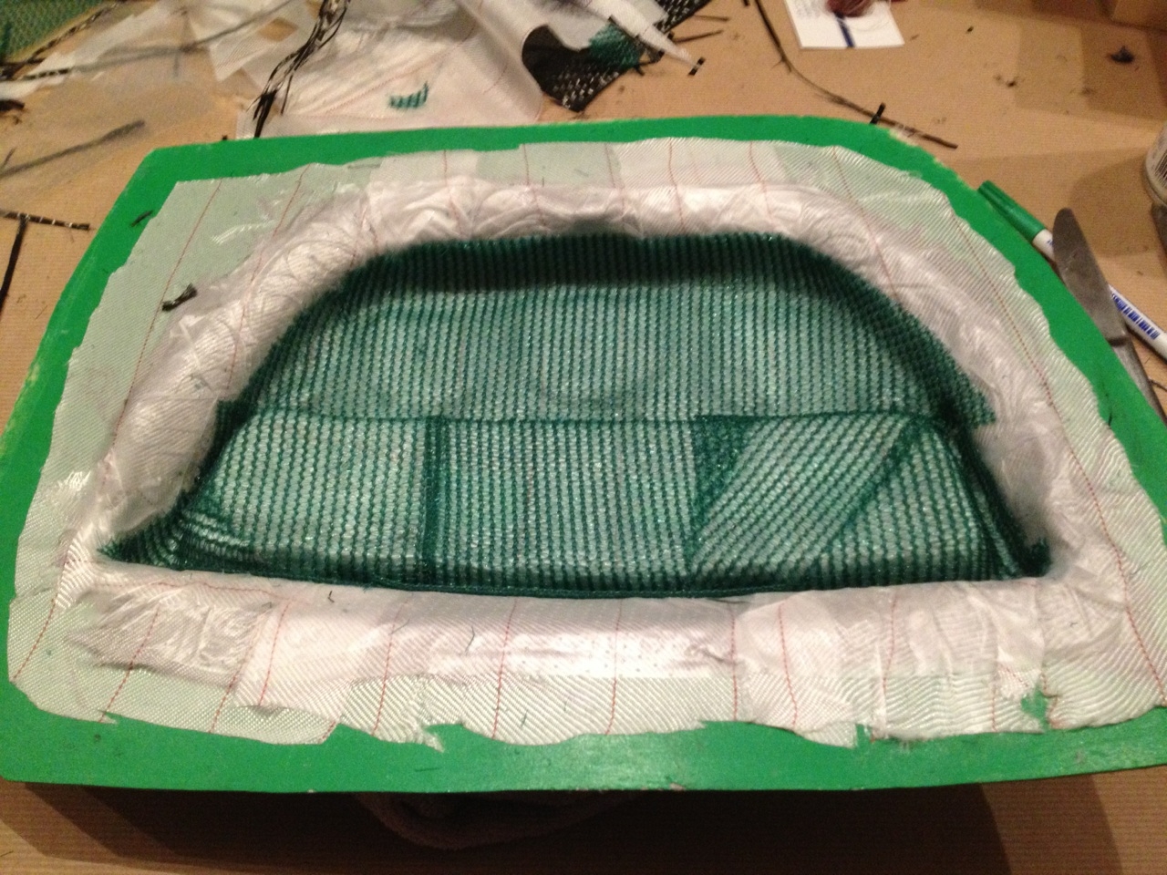

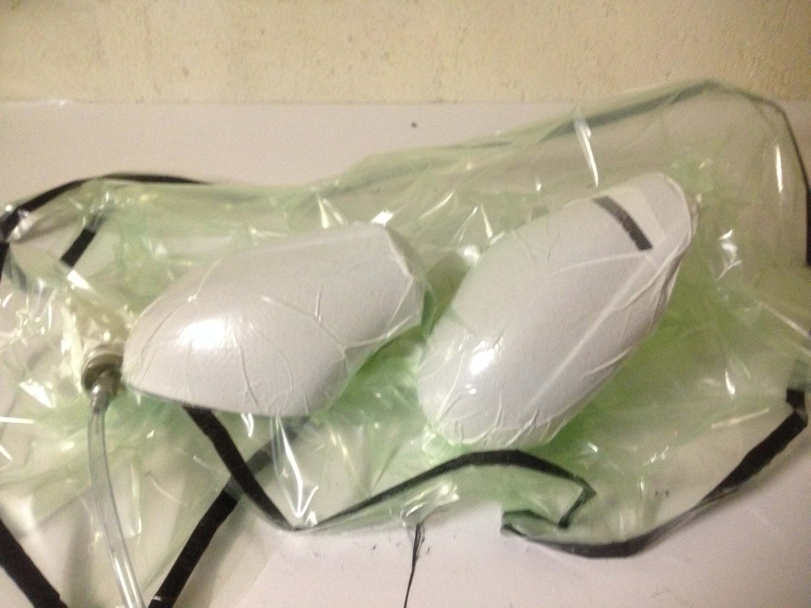

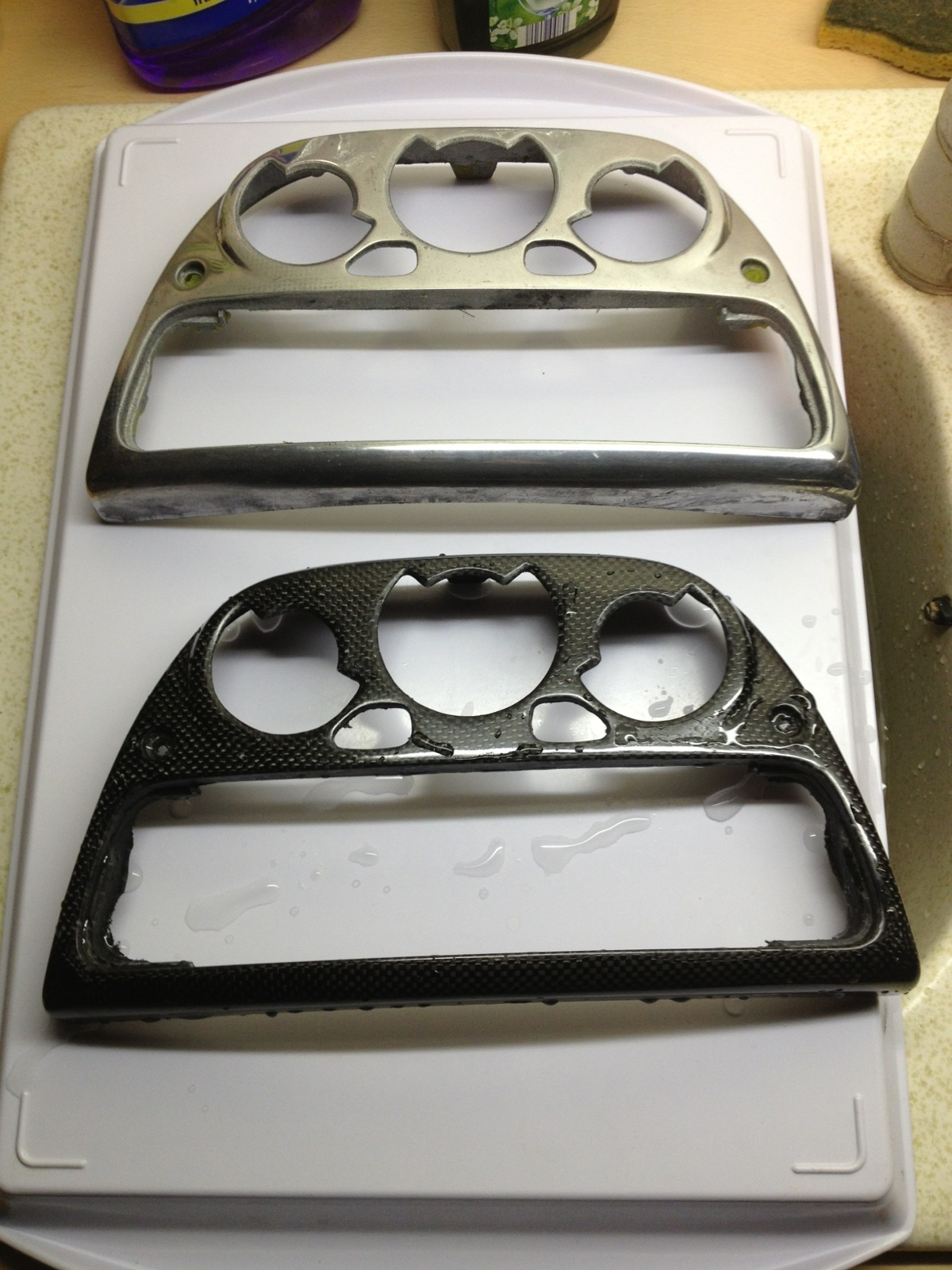

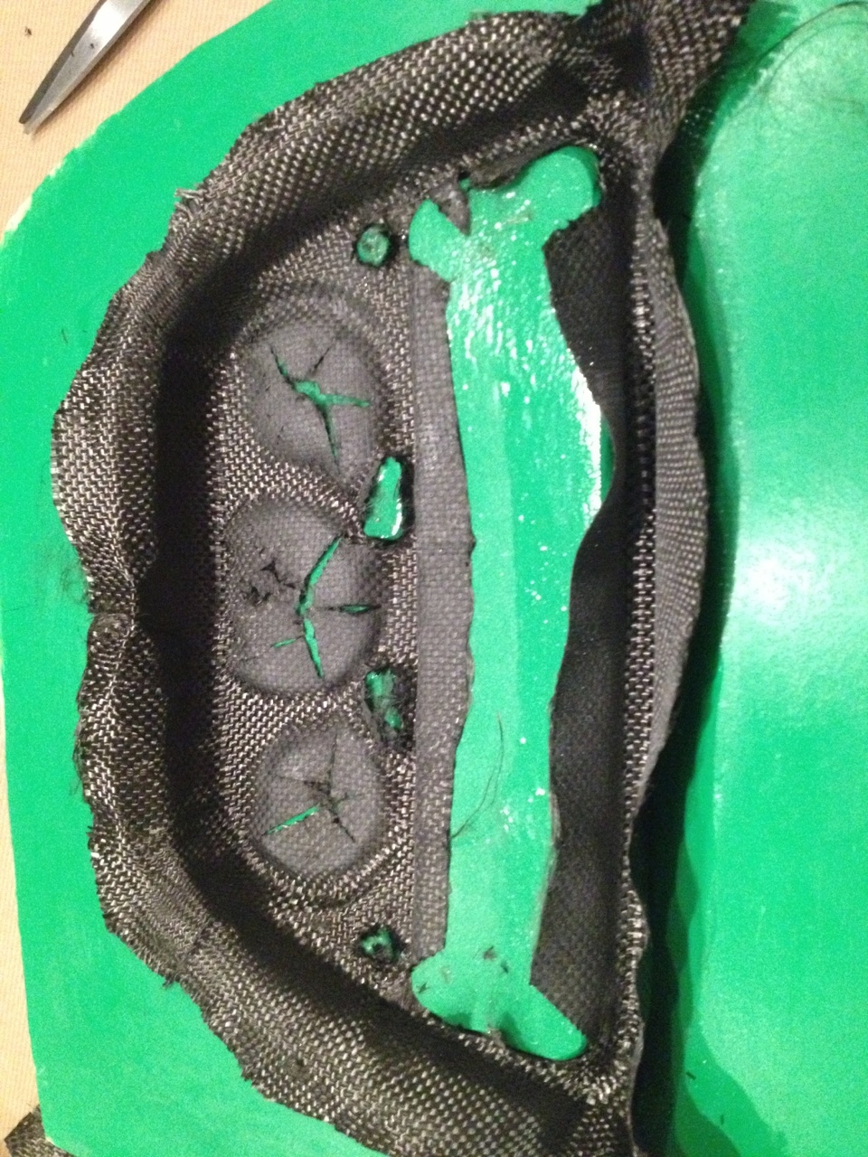

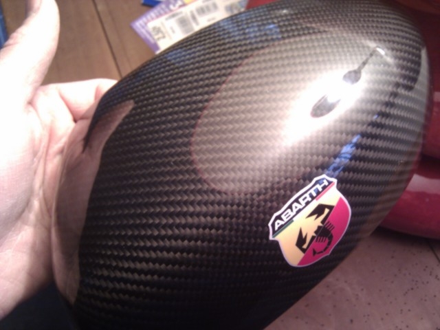

Non.on Ponce la pièce la peint en noir on met de la résine d accroche et le moment où elle colle bien on plaque une feuille de tissu carbone. On peut recourir a la.mise sous vide pour bien plaquer . Par la suite in fait des glaçages en 4 a 6 couches puis un séchage ultime avant poncage et vernis
ahvlanico
j'ai eu ma période carbone
ça c'est du full carbone en infusion sous vide.
Modifié par ahvlanico

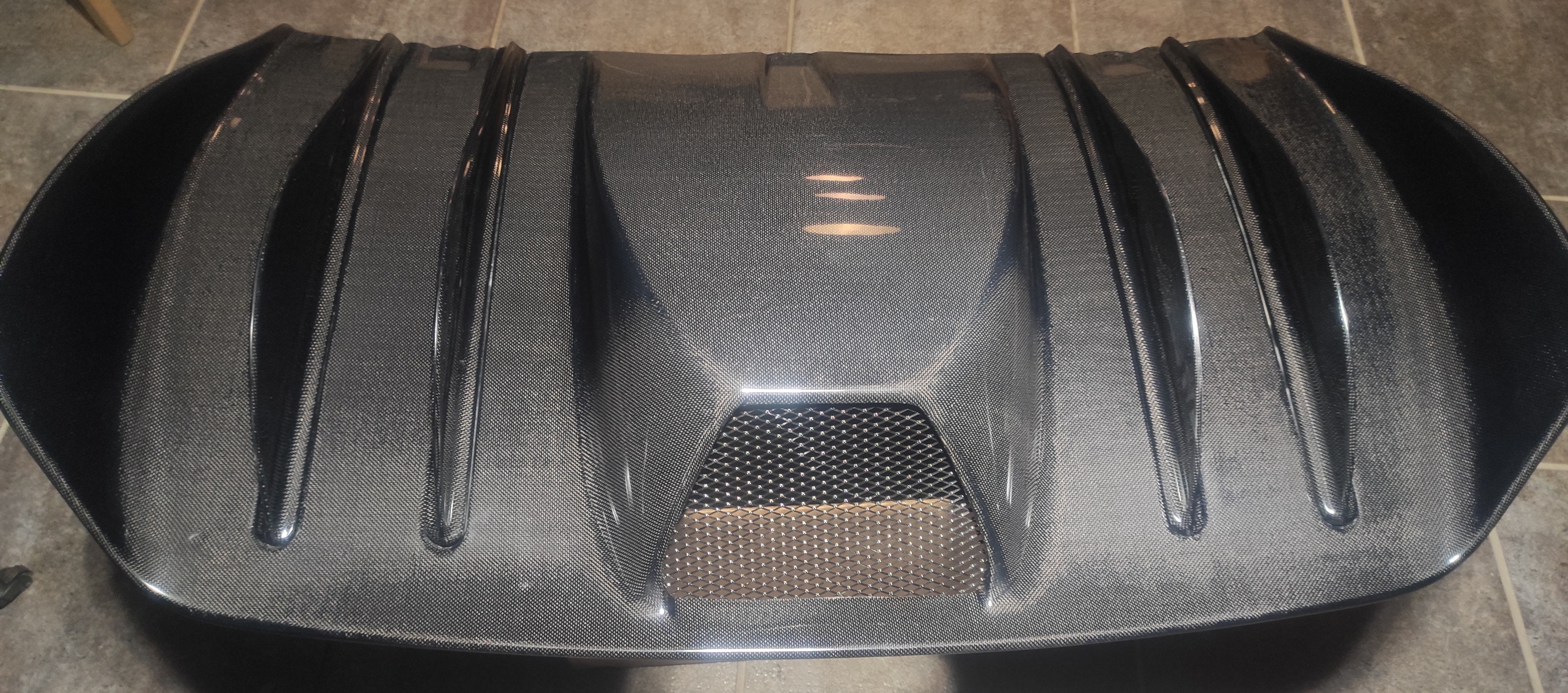

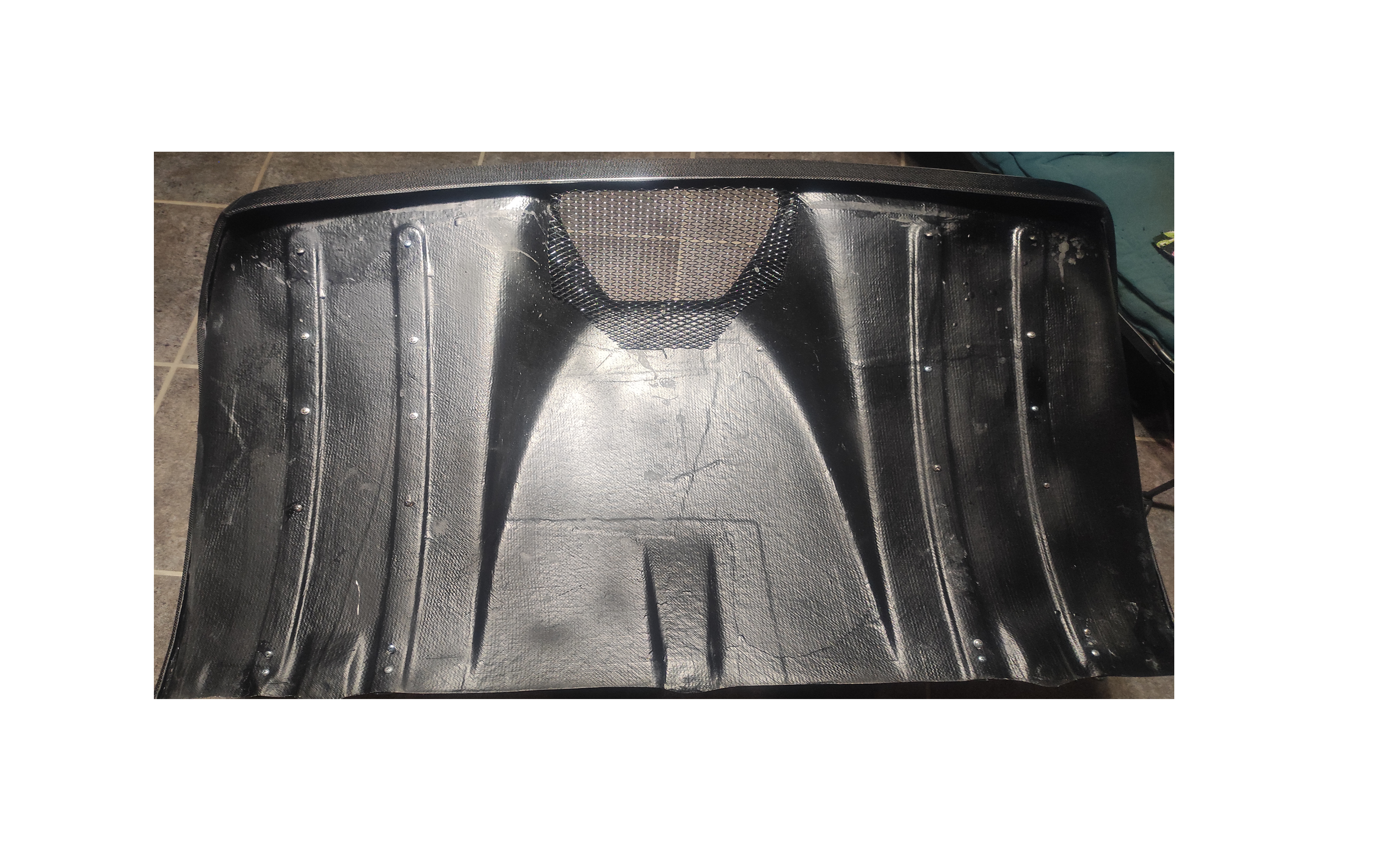

Voilà c'est reçu.
Objectivement quand on connaît le travail que c'est pour fabriquer ça,je dirais que ça vaut le prix annoncé. Environ 1000/1200 eu.
Mais bon c'est pas non plus un truc zéro défaut .
La brillance repose sur un polissage,je pense qu un beau vérins serait profitable.
La grille fournie avec est pas top au niveau fixation. Elle a le mérite d être là mais je pense modifier pour mette l originale.
La fixation des ailettes est faite par des vis type vis auto -forantes et un collage. J ai viré les vis pour voir et ça tient encore bien mais le visuel de ces vis n'est pas conforme à l origine. J ai remonté en ajoutant de la colle aux vis aussi.
Donc bilan plutôt positif car je bricole et je vais améliorer le produit mais pour le non initiés c'est moins simple..il faut aussi réaliser les perçage pour le montage.
Je vous ferais des photos en place.
