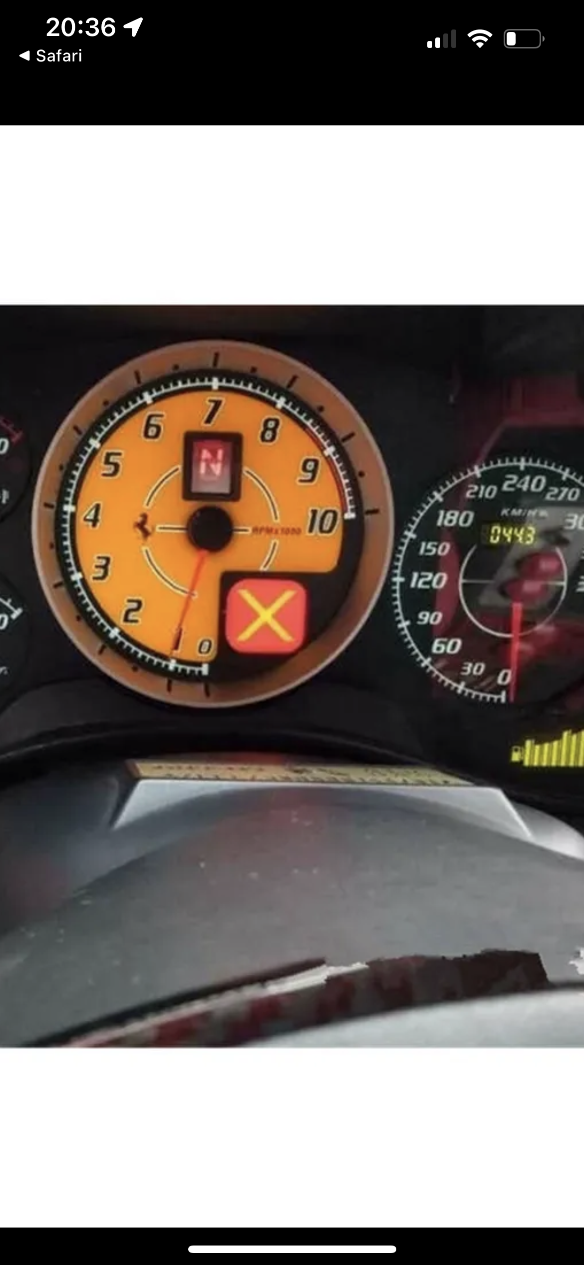

Bonjour à tous
après quelques semaines sans démarrer je remet mon coupe circuit de démarre sans aucun problème mais j’ai un voyant qui est apparu et j’ai beau fouiller sur le net je ne trouve pas d’explication.
Si quelqu’un peu m’aider je suis preneur.
Je vous joint aussi le diag.
stefvan
Le cluster du tableau de bord a perdu sa configuration dans son EEPROM (EEPROM corrompu - code pays invalide). Cela arrive lors d'une surtension ou sous-alimentation. Ces coupe-circuits ont tendance a corroder avec l'age et peuvent provoquer ces problèmes d'alimentation lorsqu'un faux contact se produit à la mise sous tension. Vérifier aussi l'état de la batterie. Malheureusement, le seul moyen de reprogrammer le cluster est avec un SD/3 ou DEIS (outil diag professionel).

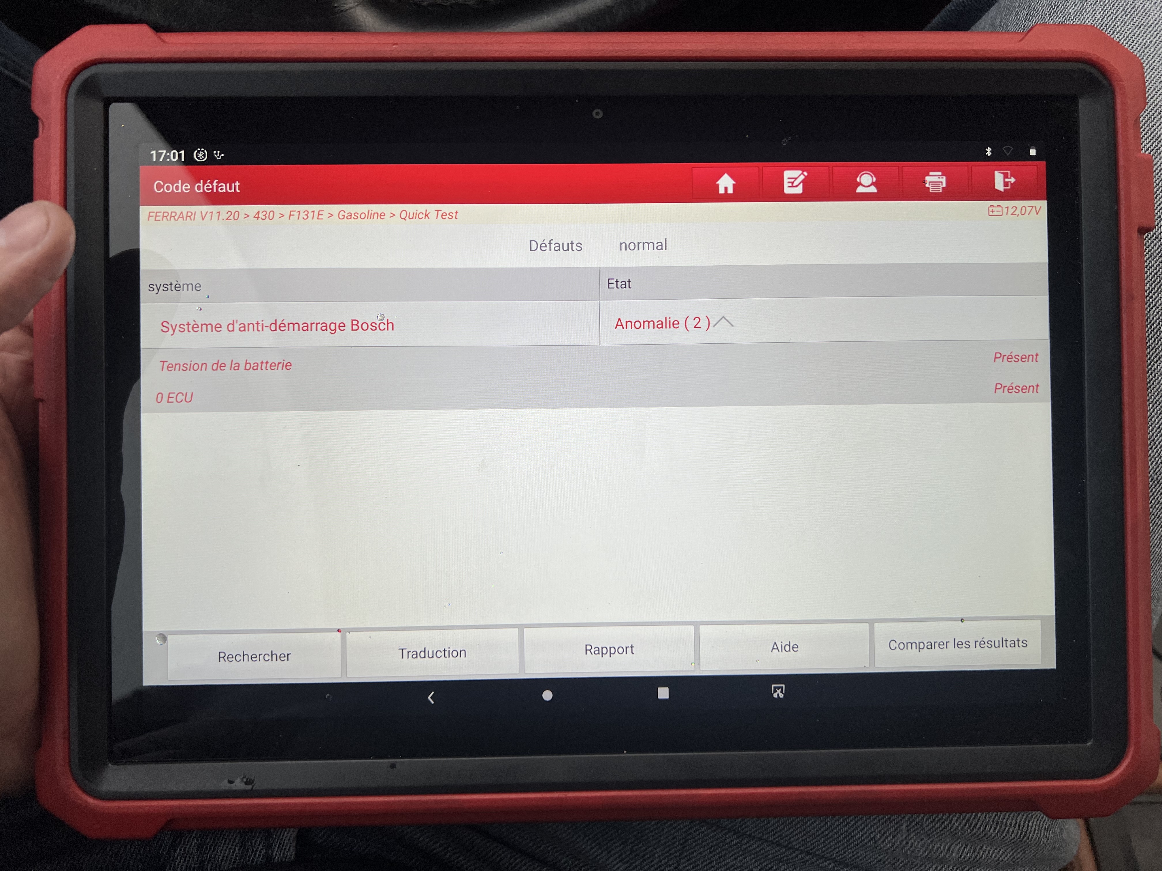

Je vais regarder avec celui de mon pote au cas où car il est très complet c’est une launch x431 j’ai pu faire le pourcentage d’usure d’embrayage adaptation de boîte purge liquide F1 avec du coup je vais tester ça je te tiendrai au courant
Ta 430 veut passer de Twitter à X, pas de soucis 🤣
Sinon pb d'antidémarrage, faudrait avoir le code pour se faire une opinion.
Ça peut en effet se jouer sur un  soucis d'EEPROM mais aussi d'appairage entre calculateurs, à voir ...

😂 elle fait ce qu’elle veut mais si elle pouvait éviter de me le marquer en gros ça m’arrangerait 😅
faut que je trouve quelqu’un pour me corriger ça en ile de france maintenant
