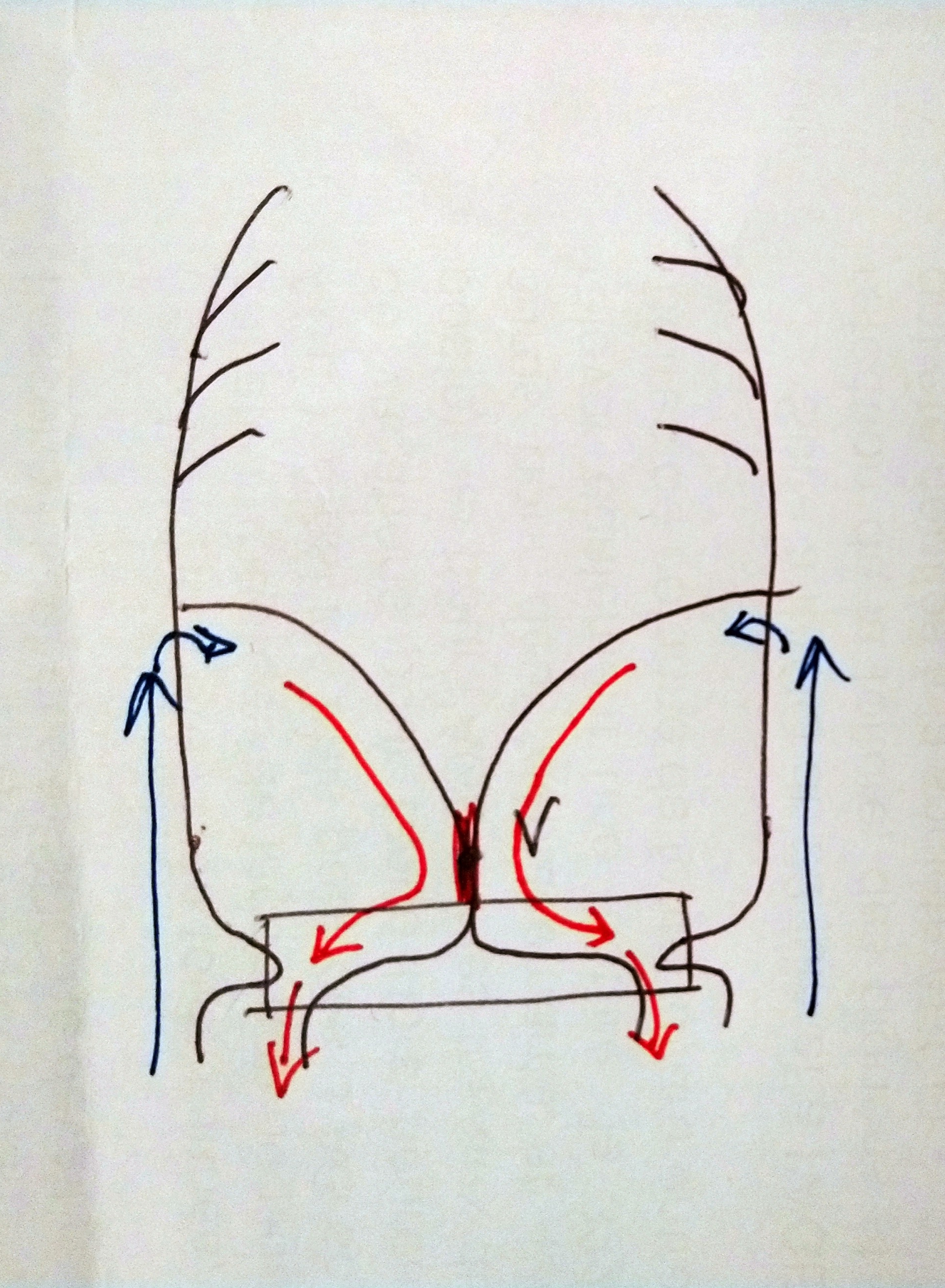

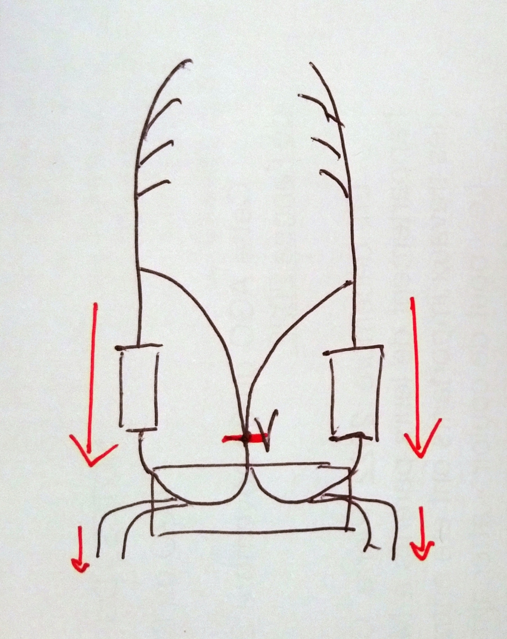

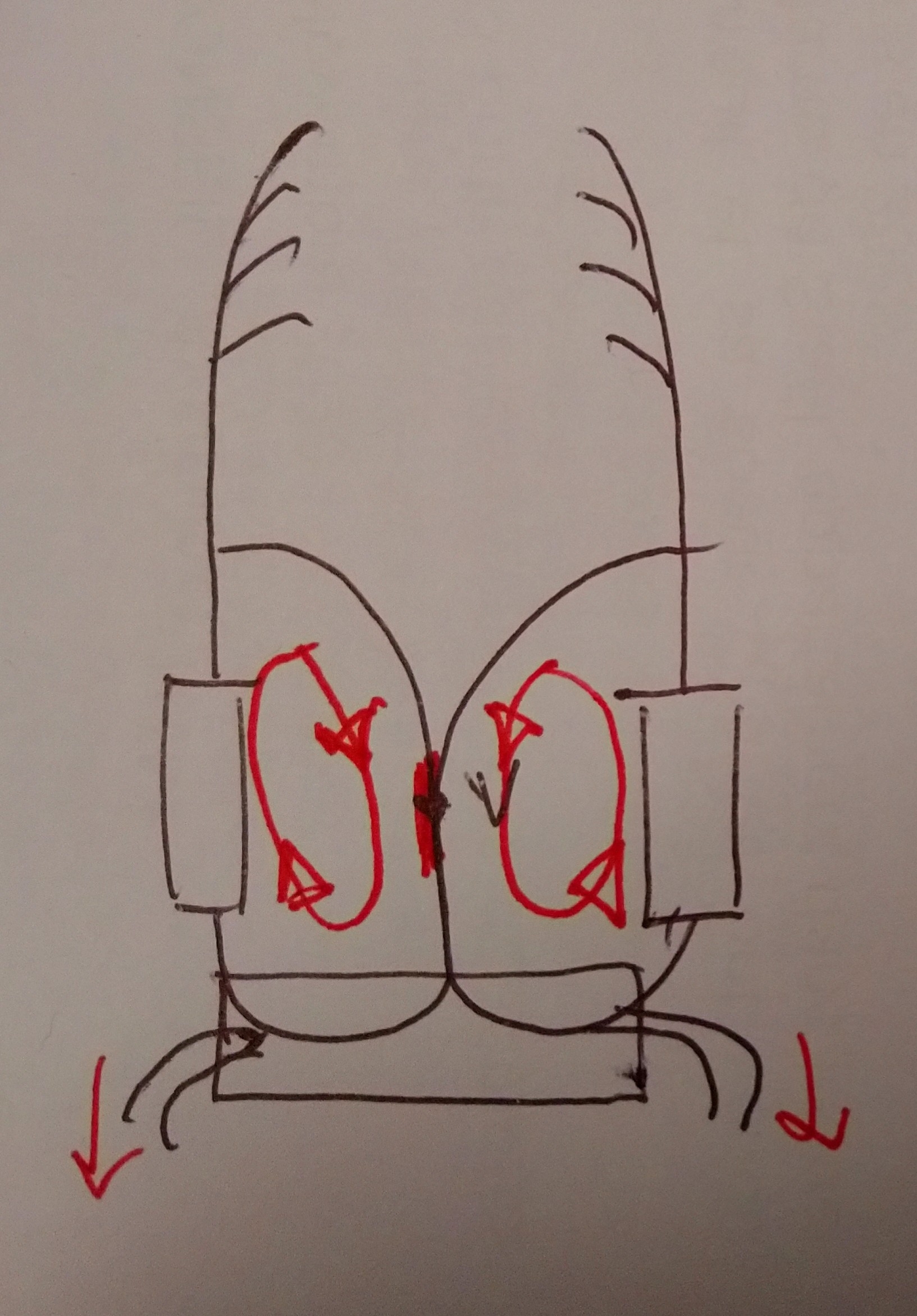

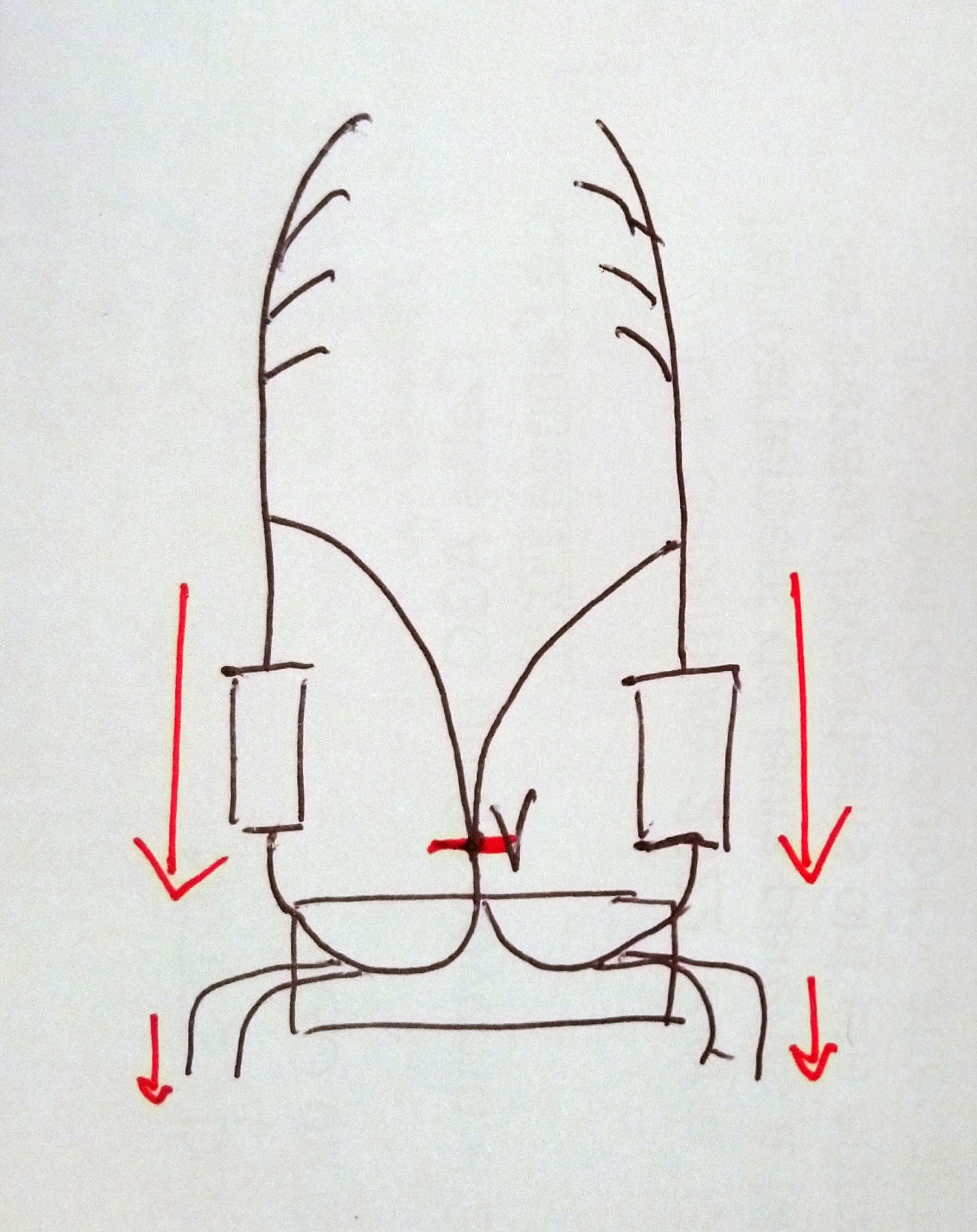

Mon dessin niveau maternelle étant plébiscité, en voici d'autres illustrant plus ou moins médiocrement plusieurs modes de fonctionnement.
Valve fermée :
Valve ouverte avec silencieux mono chambre :
Valve ouverte avec silencieux à circuits séparés :

Si je comprends bien le principe de la marmitte double flux c’est qu’un des 2 circuits aspire de l’air frais extérieur pendant que l’autre évacue l’air chaud qui sort des collecteurs.
alors que le simple flux ne fait qu’évacuer l’air chaud.
Toscano
Le silencieux mono circuit provoque surtout une boucle chaude, alors que celui à circuits séparés permet effectivement de refroidir un peu les gaz en aspirant de l'air à l'extérieur.
Cercle vicieux contre cercle vertueux, en quelque sorte.
