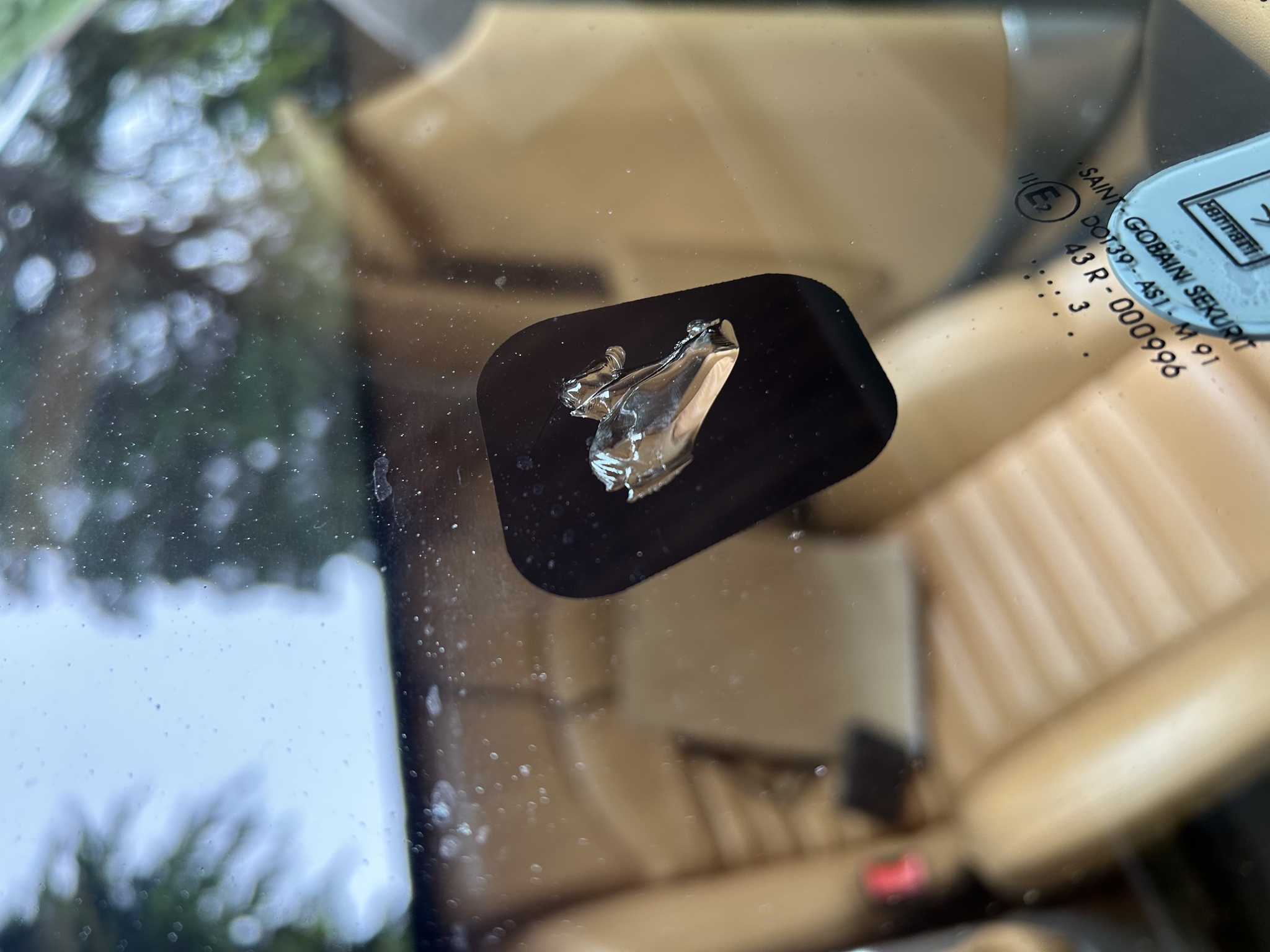

j’ai besoin d’un avis :

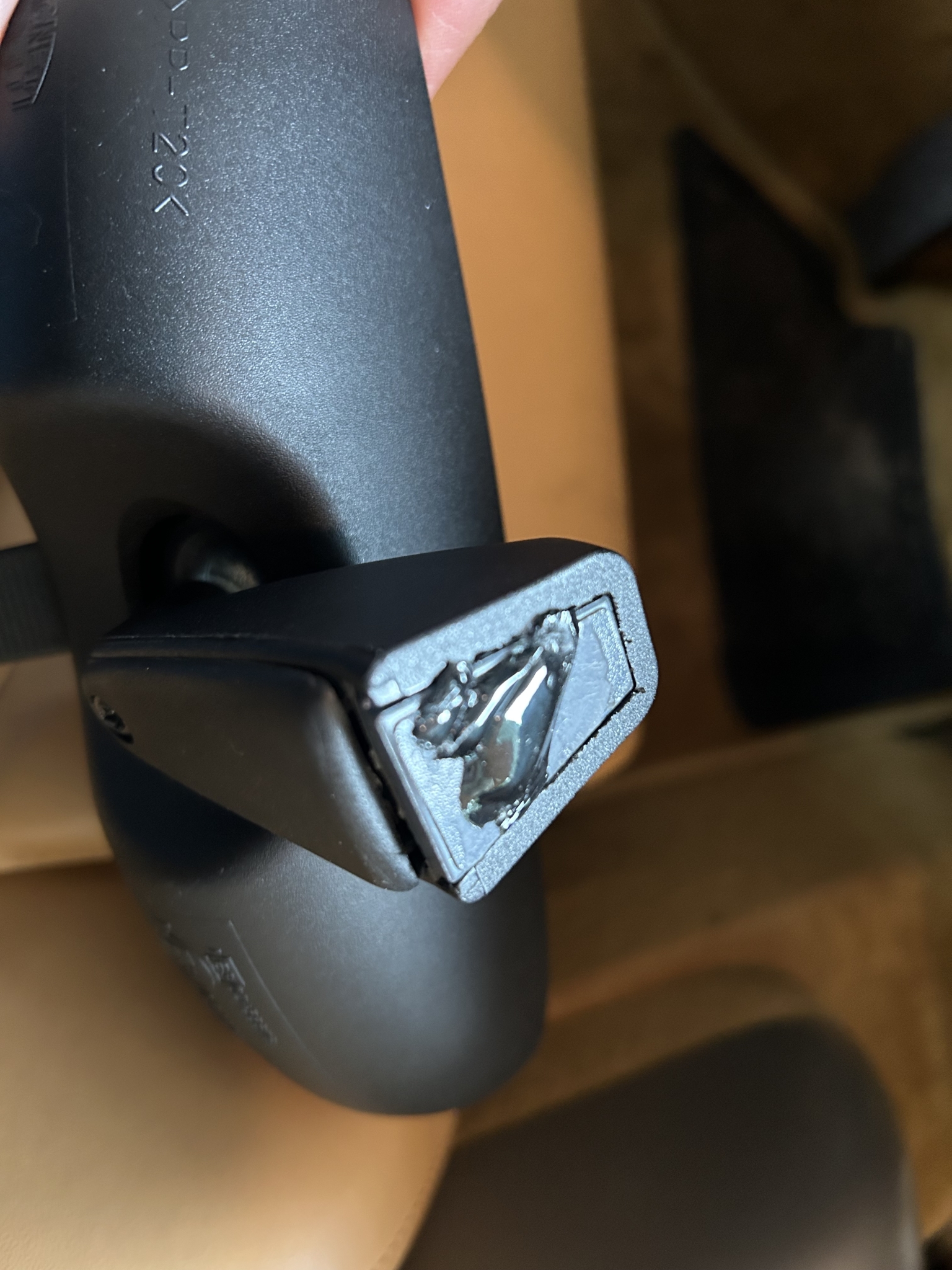

en me penchant pour atteindre la boîte à gants de ma Modena j’ai heurté le rétroviseur qui est tombé, en arrachant un morceau de verre au passage de la taille d’une pièce d’un euro.
j’ai demandé un devis pour remplacer le pare brise coût : 4454 € !
cela fait cher le coup d’épaule !
bien que je sois entièrement assuré bris de glace sans franchise j’ai souhaité trouver une autre solution :
carglass me propose de combler l’éclat avec de la résine puis de recoller le rétro.
le pb est qu’il faut que cela soit parfait et conforme à l’origine avec le petit insert noir qui masque le point de col.
avez-vous déjà eu affaire à carglass ?
d’avance merci pour votre réponse.

Bizarre qu’un bout de verre se soit détaché à l’intérieur avec un simple coup, car il est collé!
Tu leur a montré le pare-brise, il n’aurait pas eu un impact extérieur précédemment qui a fragilisé cet endroit du pare brise ?

pour répondre à Giallo-54, c’est en me redressant maladroitement (après m’être penché sur la boîte à gant pour débrancher mon chargeur de batterie) que j’ai heurté le rétroviseur qui est tombé en arrachant un morceau de verre resté collé sur celui-ci (la colle a été plus forte que le verre). Il n’y a aucun impact extérieur. Seule la couche de verre intérieure a cedé.
le problème est qu’il est sans doute plus difficile de réparer un éclat par l’intérieur que par l’extérieur.

mauvaise nouvelle : ni car-glass, ni France Pare-Brise ne peuvent réparer mon pare-brise.
l’explication avancée est la suivante :
la résine injectée dans un impact serait en fait un gel épais qui ne se solidifie pas et reste maintenu dans le trou par l’ajout d’une peau très fine invisible.
il n’est donc pas possible d’y coller un rétroviseur. Voilà ce qui m’a été expliqué.
autre problème, aucun pare-brise ne serait disponible chez les fabricants, notamment Saint Gobain.
France Pare-brise propose d’essayer de coller l’embase du rétro avec de la colle à pare-brise, mais sans garantie.
Reste la proposition de POZZI , ou l’achat chez Superformance.uk où des pare-brises de refabrication seraient disponibles.
Il va bien falloir trouver une solution.En attendant, conseil d’amis : si vous avez besoin d’aller chercher quelque chose au fond de la boîte à gants, ne vous penchez pas, mais faites le tour de la voiture, je n’avais jamais réalisé que le rétro était aussi bas et quasiment à l’aplomb de la console centrale, la faute au pare-brise très incliné et à sa taille….
Tristement vôtre….
Gildas

@gildas ,a tu essayé de recoller ton retro avec le morceau de verre sur ton pare brise  ? Je sais que chez loctite il y avais de la colle spéciale verre et aussi verre/métal
gildas
Merci Joel,
c’est ce que propose France Pare-brise,
mais le résultat restera moyen car visible et cela heurte mon côté perfectionniste, l’auto etant en état quasi concours.
de plus les professionnels m’ont tous prévenu qu’un impact migrera en fissures tôt ou tard.
donc je m’achemine vers un remplacement.
bien à vous
Gildas

Un peu hors sujet mais pas tant que cela: il est déconseillé de vouloir décoller les supports de badge de péage collé sur le pare-brise: risque de casse comme vu sur les photos de Gildas.
