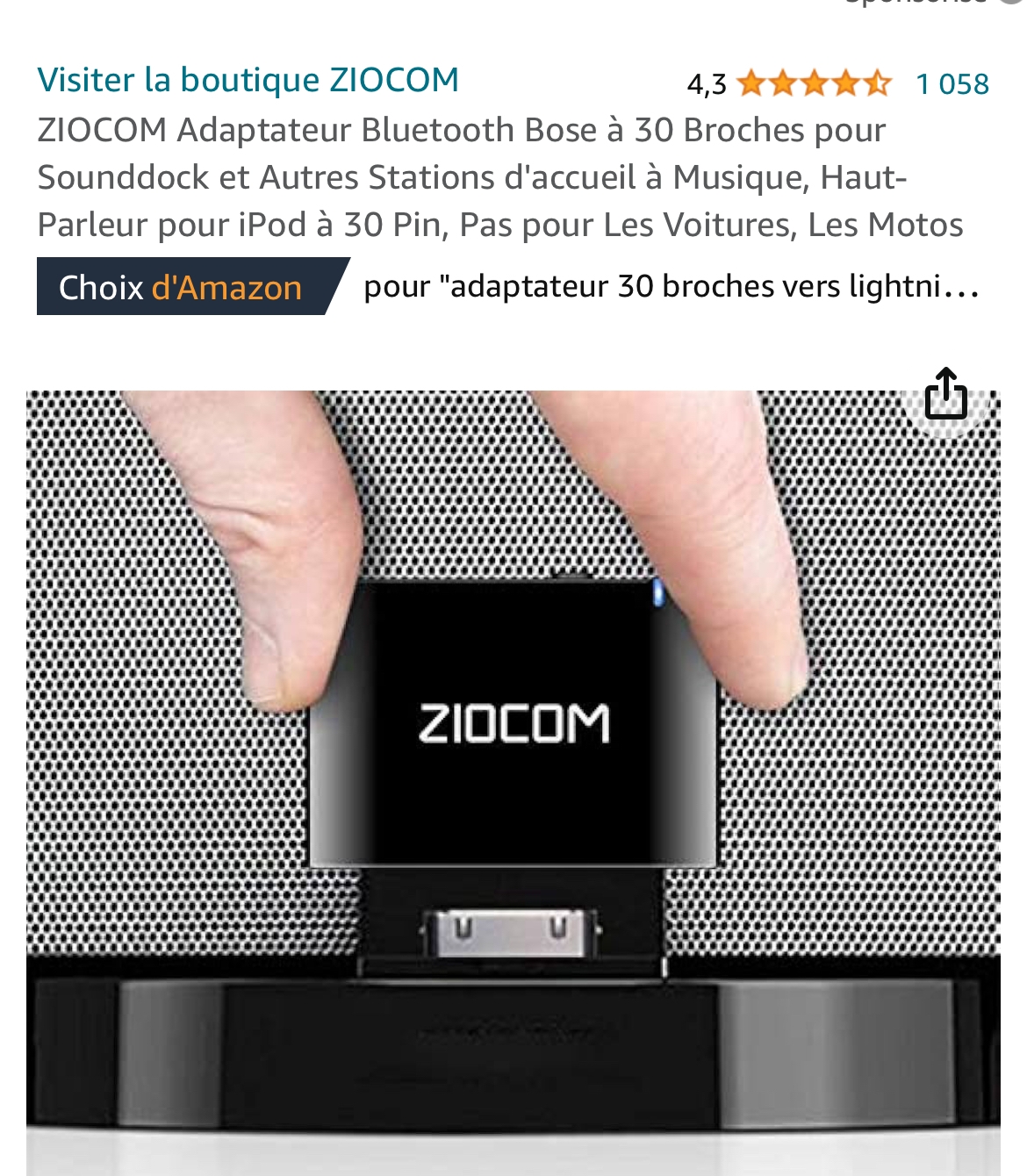

J’ai ce fameux connecteur 30 pins ds la California avec un iPhone 4 recyclé plugué dessus. Cet adaptateur semble bien pouvoir satisfaire et pourtant il est indiqué comme pas adapté pour auto et moto, je ne vois pas pourquoi ?? 🤔
@Nanthiat:
Je ne sais pas dire pourquoi (certainement une question de norme Bluetooth: dans certains cas tu peux streamer mais pas commander l’appareil), mais je peux te dire que c’est vrai: j'avais fait le test en achetant un adaptateur marqué comme non compatible auto, eh bien…impossible de le faire marcher dans la 612! J’ai ensuite acheté le Bovee 1000, marqué comme compatible auto et recommandé sur F-Chat, et bien ça marche pas mal du tout. Des fois le son ne passe pas, mais c’est rare. Spotify fonctionne bien. 👍
J’ai donc 2 connexions Bluetooth en même temps entre le tel et la voiture: celle pour le téléphone avec l’autoradio Bose et celle avec le Bovee 1000 pour le streaming audio.

Justement à propos de ce branchement ipod, n est il pas possible d y mettre un adaptateur ?
quelqu un a testé le produit ci dessous ? Pour le coup c est juste pour la musique
Salut @grafabe
j’ai pas bien compris l’utilité de cet appareil pour la voiture. On dirait que c’est un appareil qui sert à « recycler » les anciennes barres de son pour pouvoir les utiliser avec les smartphones de nouvelle génération  🤔

En fait tu le branches sur le port IPod ancienne génération situé dans ta boîte à gants (si tu as l’option), et il va dialoguer en Bluetooth avec ton tel.
En d’autres termes, ton tel envoie le son via Bluetooth à ce boîtier, qui l’envoie sur le port IPod auquel il est connecté, lui même relié à ton autoradio. Il simule à ton autoradio qu’il a un iPod connecté au port iPod de ta boîte à gants, alors qu’en fait il converse avec ton tel en Bluetooth qui est dans ta poche. Ça vient moderniser cette connectique désuète.

Et pour compléter: ceux marqués « non compatible auto », c’est parce qu’ils ne sont pas compatible Bluetooth A2DP, qui est une norme de streaming à travers le Bluetooth.
Merci @Mike051 pour toutes ces explications👍 Nous allons faire des essais, merci 👌

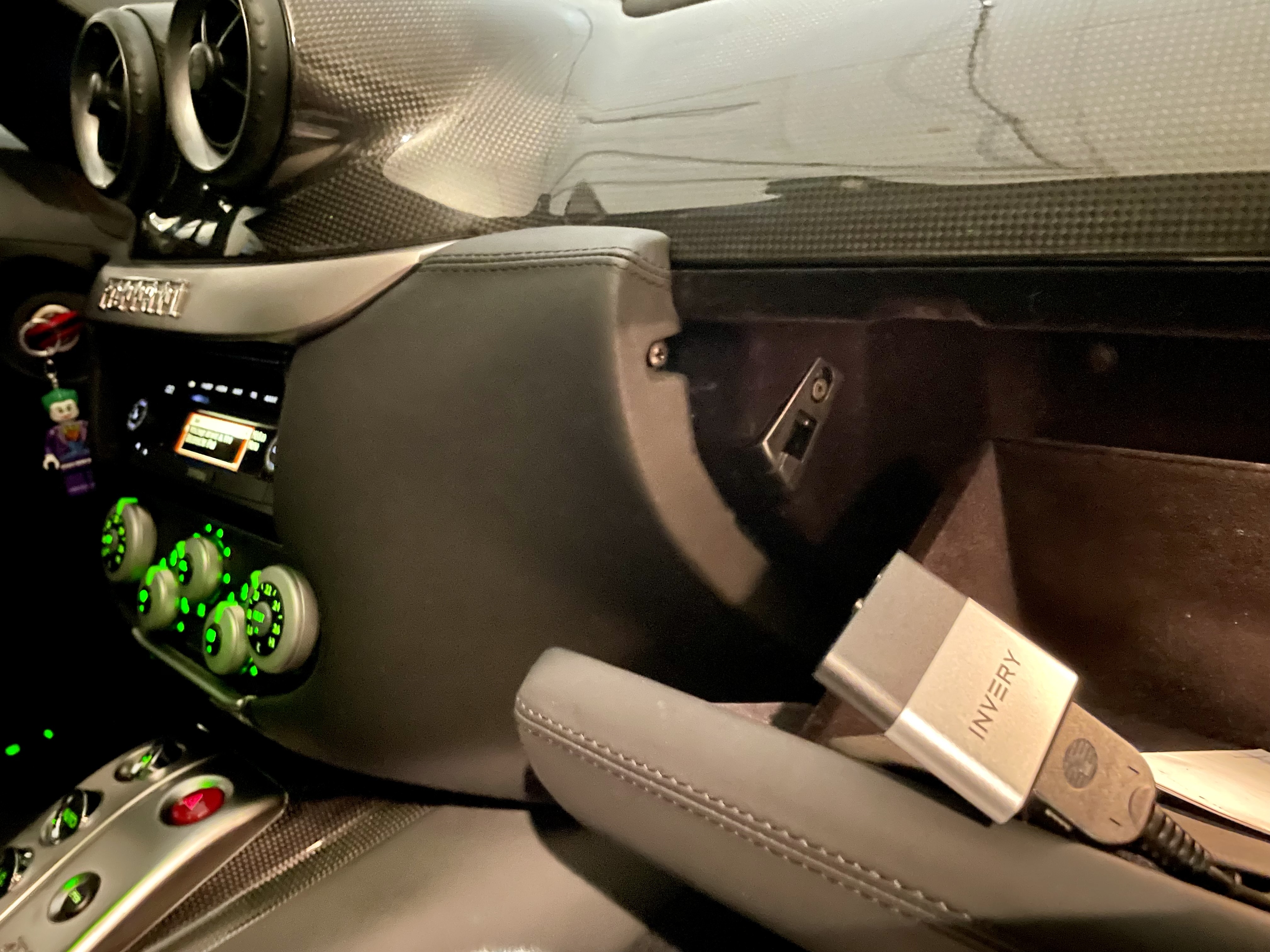

I use the Invery in my 612 OTO without problem. Even the next/last track functionality with the buttons on the back of the steering wheel works with Spotify/Apple Music.

Je viens de prendre 5 minutes pour brancher l adaptateur ipod. C est simple et surtout ÇA FONCTIONNE !!!
Cool👍👍👍👍
Plus qu’à l’acheter, merci pour ton retour ☺️
