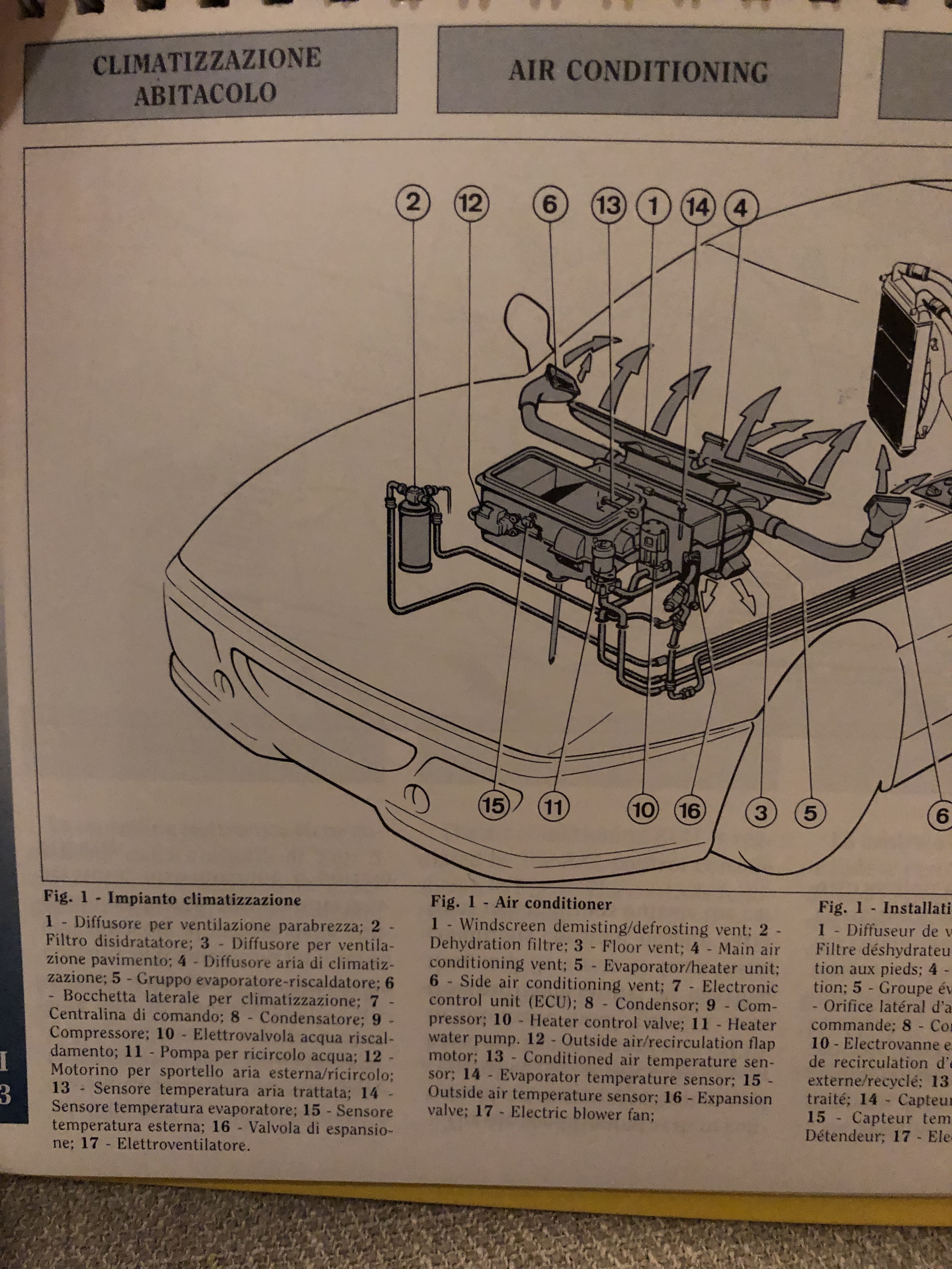

Pour recharger et vider la clim il faut démonter l habillage côté tableau de bord dans le coffre avant.
C est assez vite fait
Mika 348
C’est au niveau de la pièce numéro 2 que l’on vide et remplis les gaz ?
le filtre deshydratateur ?
ahvlanico
Le filtre déshydrateur si c'est le.meme.que 348 et il y a grand chances c'est un Peugeot 205.
Les raccords sont sur le groupe de.clim

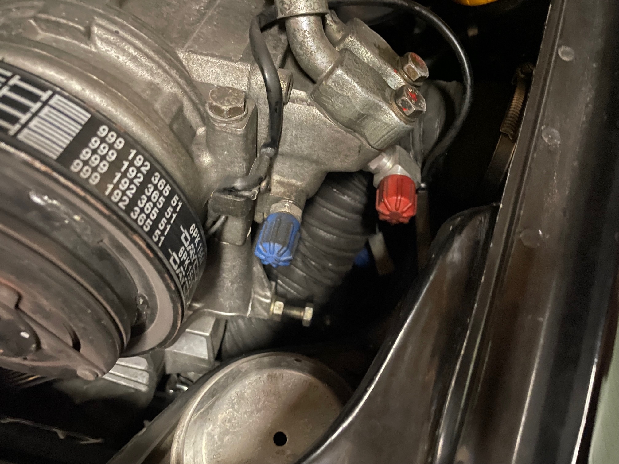

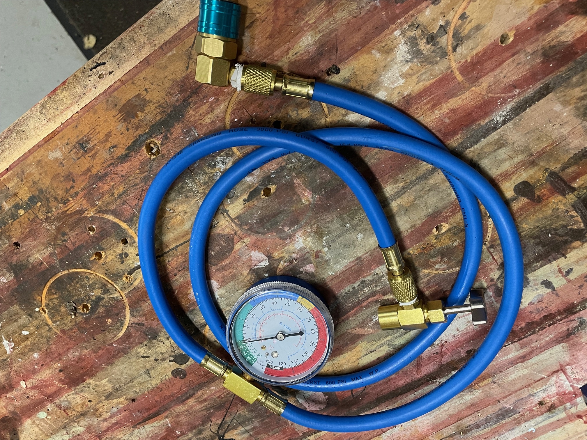

Bonsoir Mika, voici les deux bouchons en exemple. Pour le rechargement il te faut une bonbonne de Furacool et l’appareil kivabien. C’est très simple. Tu as pas mal de vidéos  sur le net qui explique le process. Le rechargement c’est le bleu. 😉

Même moi j’y arrive c’est pour dire 😅 Aujourd’hui je fais toutes mes anciennes avec, c’est très bien et ça coûte pas très cher et c’est rapide 😉

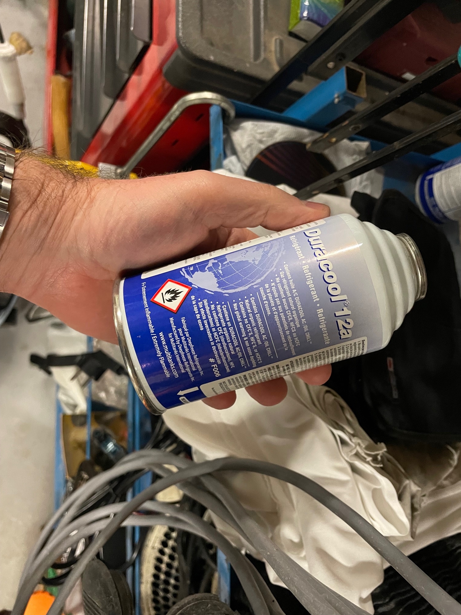

Moi oui, le Duracool est miscible et j’en suis très content 😉
