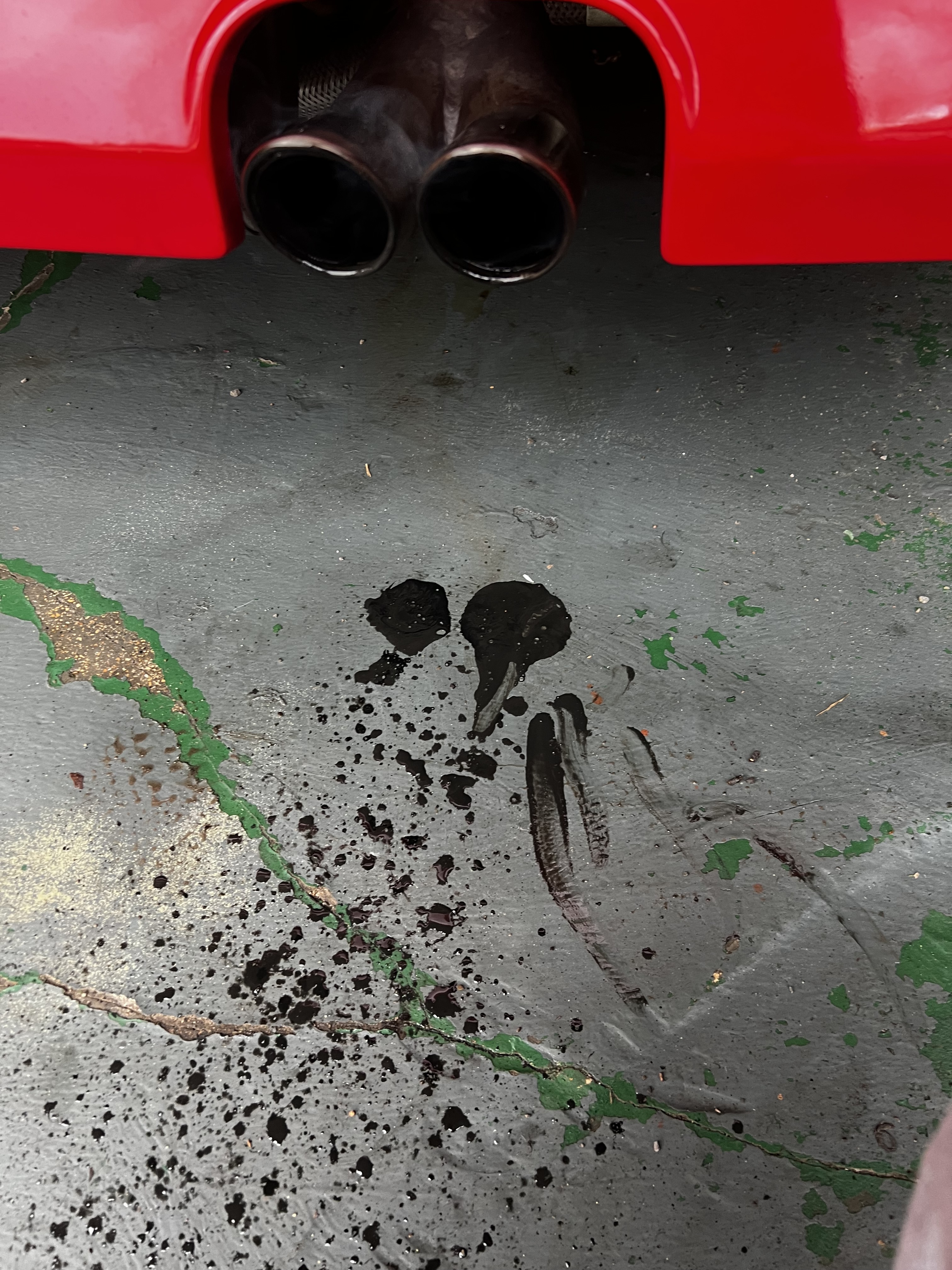

Avant-hier, j’ai reçu les régulateurs
Je les ai monté tout à l’heure, même si mes bougies avaient pas beaucoup de km, je les ai changé.
Et une vidange.
résultat elle tourne rond par rapport à avant
mais elle fume toujours et recrache par l’échappement encore ce liquide composé d’essence, d huile, calamine.
Avant de rouler avec pour l’essayer, je vais tout nettoyer IMG_6621.thumb.jpeg.c086518e4a6552ae33f6c187640ffb0d.jpeg
A voir si ce sont les résidus accumulés dans ton échappement, le cas échéant ça va finir par s'estomper 😉
Si tu as des doutes il n'est pas trop tard pour mesurer les compressions !
Valere02
Je n’avais pas d’huile sur les bougies,
j’avais pris les compressions, pas de cylindre en dessous de 12,8
Jackxs
Et tu as quoi comme pot d'échappement ? Origine ?
C'est peut être dans les marmites que se situe le problème ...
Toscano
Tu es vraiment certain de chez certain à 348% que tu n'avais pas rajouté trop d'huile la dernière fois que tu avais fait l'appoint ?
Combien de temps mets-tu entre le moment où tu coupes le moteur et le moment où tu vérifies le niveau dans la bâche à huile ? Sur ma F355 j'essaie de le faire en moins de 5s, brûlures incluses 🤕
Modifié par Toscano
Valere02
Il y a 6 heures, Jackxs a dit :
Oui, pot d’origine, mais ça me semblerait
bizarre que ça vienne de là non ?
Valere02
Il y a 4 heures, Toscano a dit :
Mince pour les brulures 😟
Non, j’en remettais très rarement, pour arriver en plein milieu, je vérifie Max, 10 secondes après la coupure du moteur.
Mais avec le régulateur hs, je me demande si l’huile n’est pas devenu trop fluide mais j’aurais de l’huile sur mes bougies. Et à la vidange, je n’ai rien remarqué
nounou
Le 15/03/2024 à 21:33, Valere02 a dit :
Je vous tiens aux nouvelles,
Et une vidange.
A ta place j'irais faire un bon tour de 30 ou 40 kms  histoire de tout remettre en chauffe et voir ce que ça donne .
