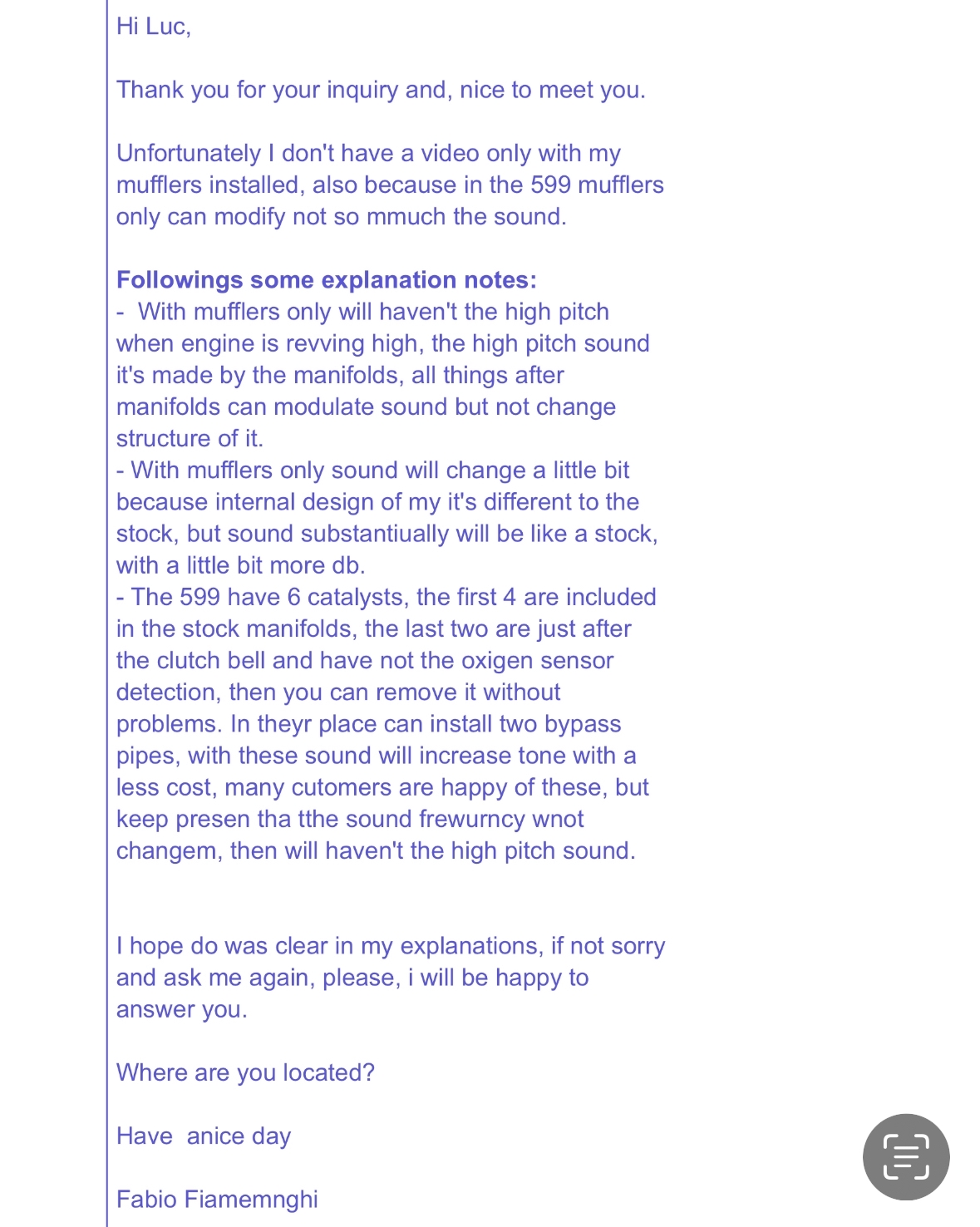

Yes, rien ne vaut l’expérience 😉
Voici ce que l’adorable Fabio Fiammenghi pense des montages :
En résumé :
- Changer les gamelles n’apporte pas grand chose
- Virer les catas apporte pas mal de volume pour peu d’argent
- Si tu veux changer la sonorité caverneuse et métallique du 6.0 il faut changer les collecteurs pour un 6 en 1 et tu obtiens le high pitch (dont je rêve) et qui approche (de loin) celui là fantasmagorique GTO ♥️

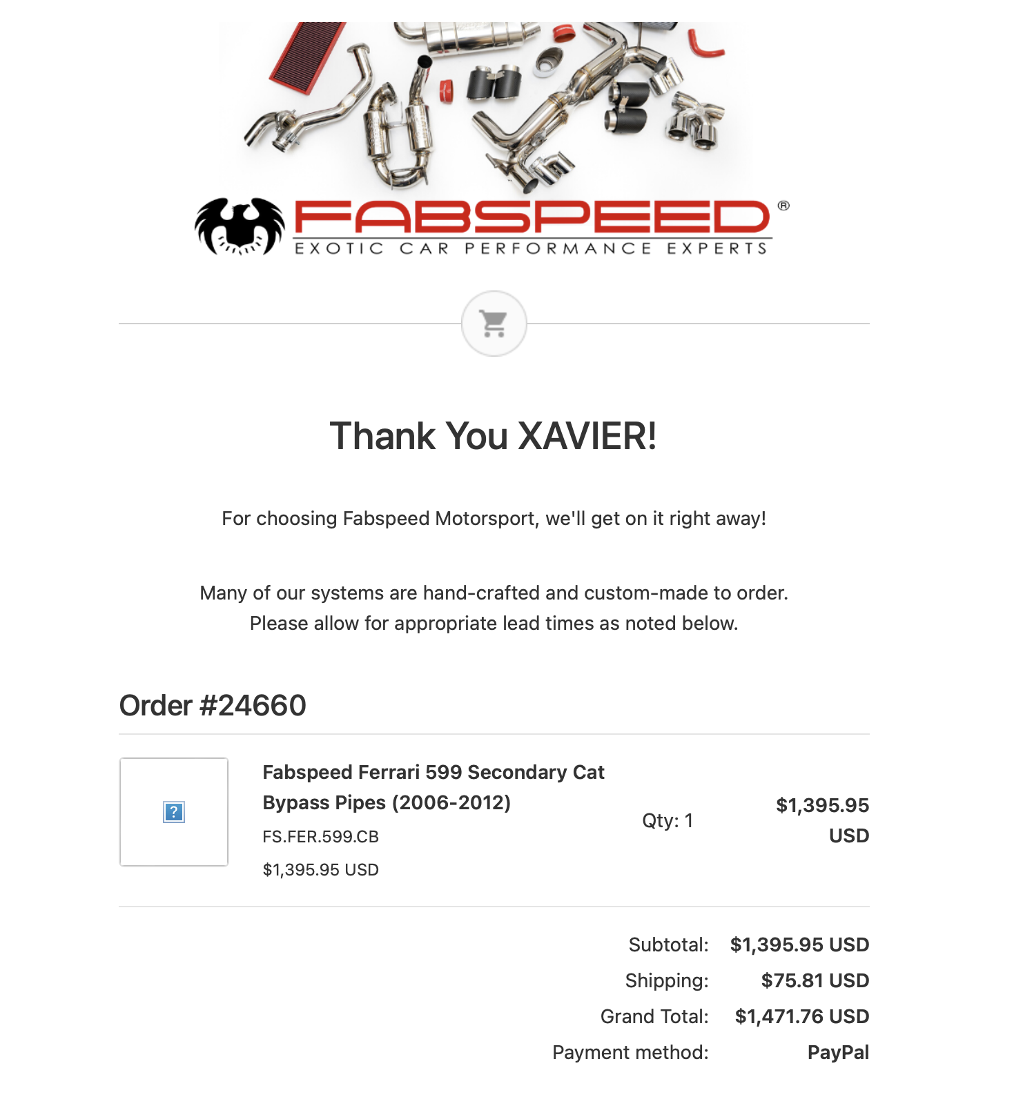

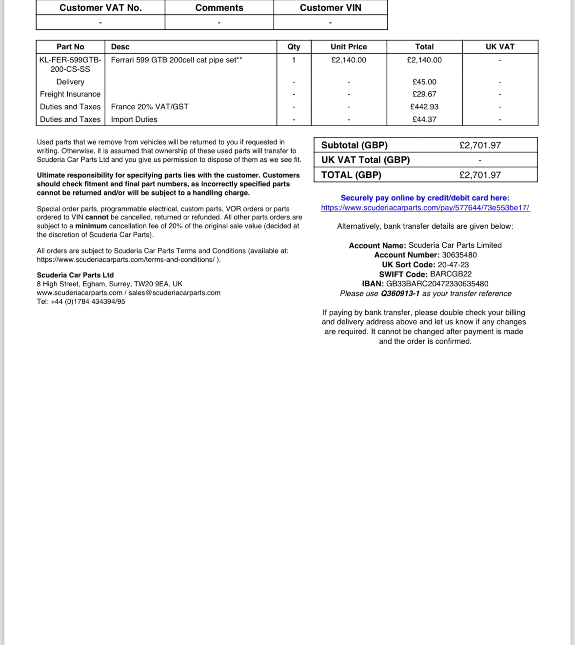

Sinon @Lacouelle j’ai demandé un devis pour des 200CEL chez K-Line (via Scuderia Car Parts), je trouve ça vraiment cher !
citroevo
Chez lettieri le 200 cel est a 2900 ht prix catalogue ( possibilité de négocier)
tubi c’était au moins 1000 de plus!
Grenadine
Il y a 17 heures, cheki a dit :
merci @cheki, pas cadeau , mais pas deconnant non plus.
il y a 42 minutes, Zaz a dit :
tu connais le son de ma voiture, en voici le prix
Oui ça reste la solution la plus économiquement viable mais c'est aussi celle qui est la plus décriée par les spécialistes de la mécanique.
Tu as encore moins cher, en Europe et pour le même résultat chez Fiammenghi :
https://www.fiammenghiitalia.com/en/prodotto/cat-bypass-pipes/
C'est très tentant, pour le moment je n'y vais pas pour les raisons évoquées plus haut, même si après avoir entendu de l'extérieur et de l'intérieur celle de @Zaz, c'est très sympa.
