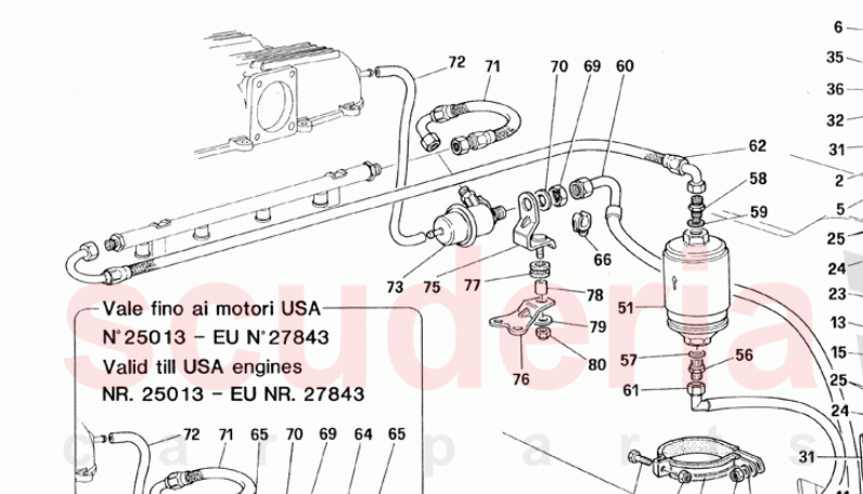

Pour mesurer le débit c'est en sortie de pompe faut dévisser le raccord n°61 (de l'essence va couler car le filtre va se vider, faut en plus dépressuriser le circuit avant de l'ouvrir).
https://www.eurospares.fr/Ferrari/348/348_(1993)_TB_TS/PartDiagrams/009/Fuel_Pump_and_Pipes
Pour mesurer la pression c'est en entrée de rail des injecteur ou au niveau du raccord n°62.

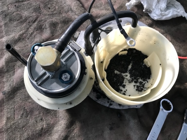

David 84
A mon humble avis, rien ne sert de mesurer le débit....
Un mano avec un raccord en T branché sur le circuit d'essence permet de vérifier la P ess, mais avec le raccord en T, on peut démarrer/rouler avec la voiture. Il suffit alors de rouler en surveillant le P et s'assurer qu'à aucun moment (besoin d'essence accru à l'accélération) elle ne s'effondre. On vérifie ainsi que le Débit est suffisant tout en maintenant la P.
Ok, on est plus dans le bricolage... et il faut une certaine connaissance, matériel pour effectuer ce genre de test... tout en étant certain de ne pas mettre le feu !

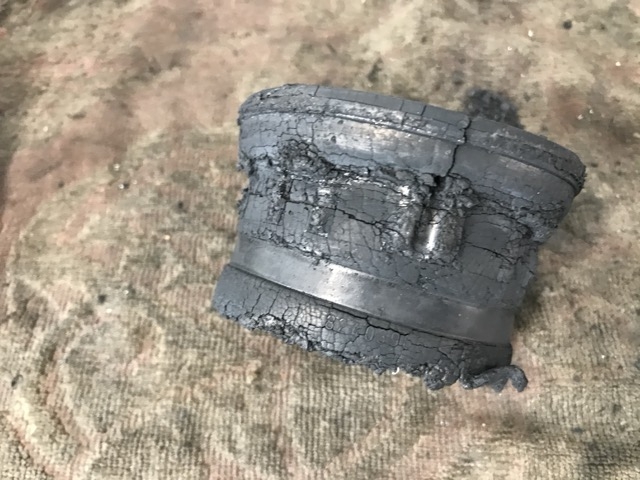

Mais si tu trouves tes pompes et pré-filtres dans cet état, il n'est déjà pas forcément nécessaire de se prendre la tête dans des mesures délicates à effectuer : un bon nettoyage, remplacement des silent-blocs peu suffire !

brush
mes pompes ont l'air assez neuves au fait... Du coup je me demande si le démontage complet est nécessaire alors qu'un test permettrait d"établir si c'est la cause ou non?
Toscano
A ce stade avancé de démontage il serait dommage de ne pas aller au bout pour pouvoir bien inspecter les caoutchoucs. Démonter le panier n'est vraiment pas compliqué.
Sur ma 550 les caoutchoucs avaient l'air encore corrects mais en les étirant même seulement légèrement ils commençaient à craqueler. Il faut toujours se méfier des apparences.
Jackxs
Complètement d'accord avec @Toscano : tu ne vas pas t'arrêter à ce stade. Le plus dur est fait. (en plus j'ai l'impression que tes caoutchoucs tenus par le serflex ont l'air un peu rugueux sur le sommet, mais c'est peut être la prise de vue).
Dans ton cas, tu reprends tout de zéro au niveau de tes pompes à essence. Le travail sera fait pour plus tard et tu verrouilles une potentielle cause de panne pour plusieurs années.
De plus c'est toi qui fait les travaux donc tu sais que ce sera fait comme il faut.

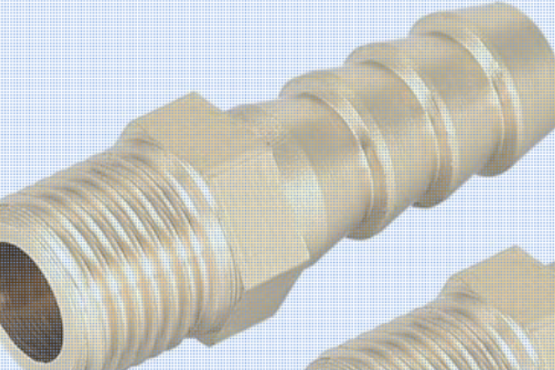

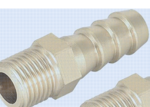

Que pensez vous de remplacer le connecteur rapide de la pompe par ceci:
https://www.amazon.de/gp/product/B08169BL3N/ref=ox_sc_act_title_2?smid=AQ1IBDB6G2RRD&psc=1

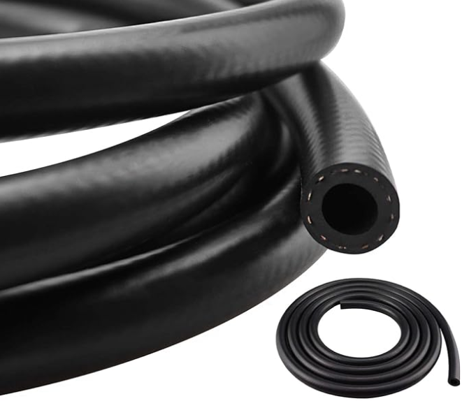

Puis ajouter ce tuyau:image.png.704f0112b6075ef989ed2e9c17230640.png
https://www.amazon.de/gp/product/B0BRVD9X7D/ref=ox_sc_act_title_1?smid=A1XJ6FL21XVBZ3&psc=1
Je rajoute deux colliers et en théorie je suis bon et je peux utiliser les nouvelles pompes non?
Il faut des durites spécialement conçues pour être immergées dans l'essence, sinon ça ne va pas durer ...
ok j'ai trouvé ça en 'gates'.
Du coup ma solution semble bonne?

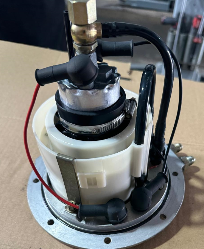

Mes pompes de Delta n'ont pas de raccord à visser mais un raccord pour un tuyau à pousser +  collier de serrage.
Donc je ne sais pas réutiliser les tuyaux d'origine.
Je pensais donc changer le connecteur du bas par ceci:
Et ajouter un nouveau tuyau + 2 colliers de serrage.
