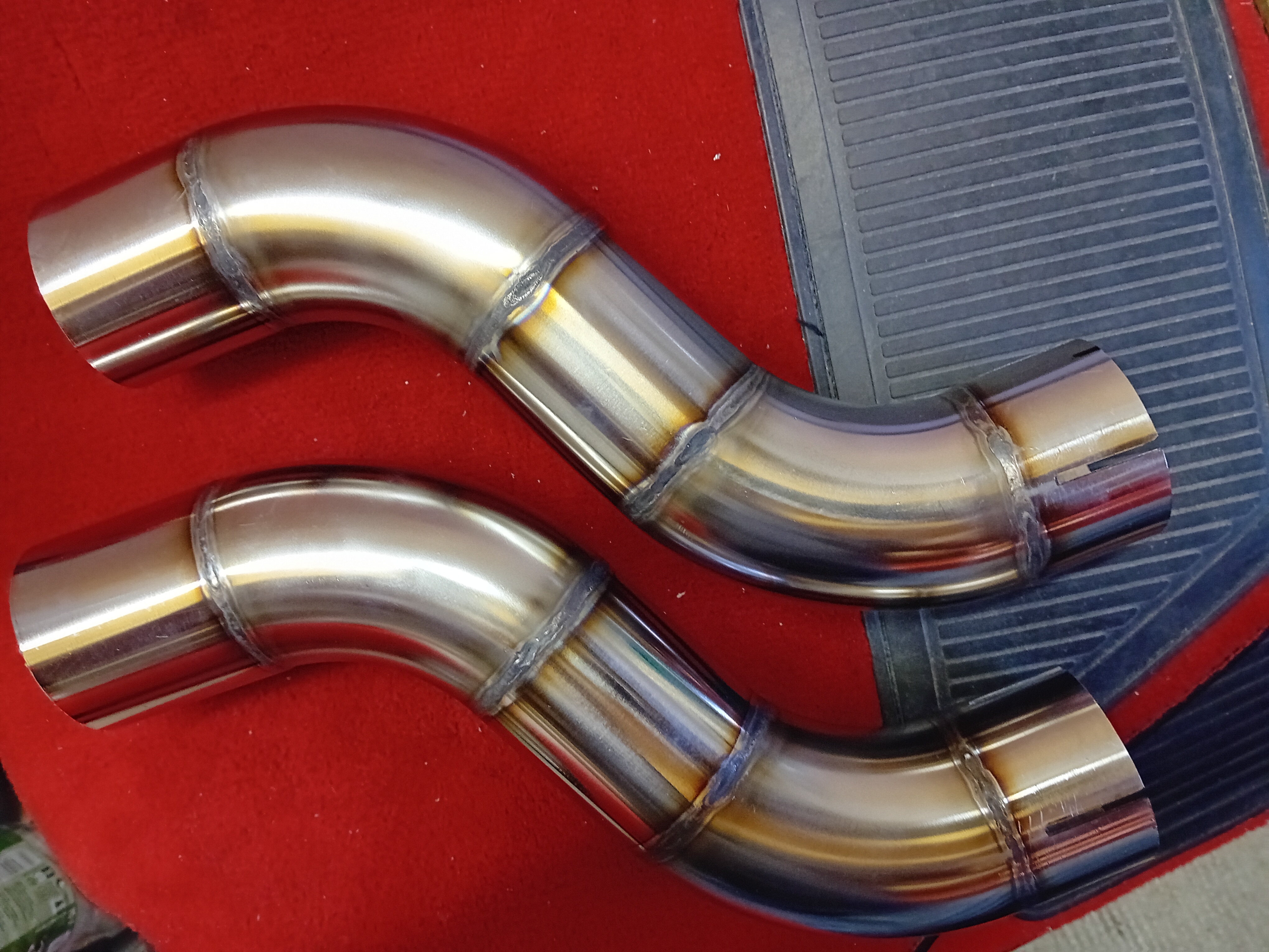

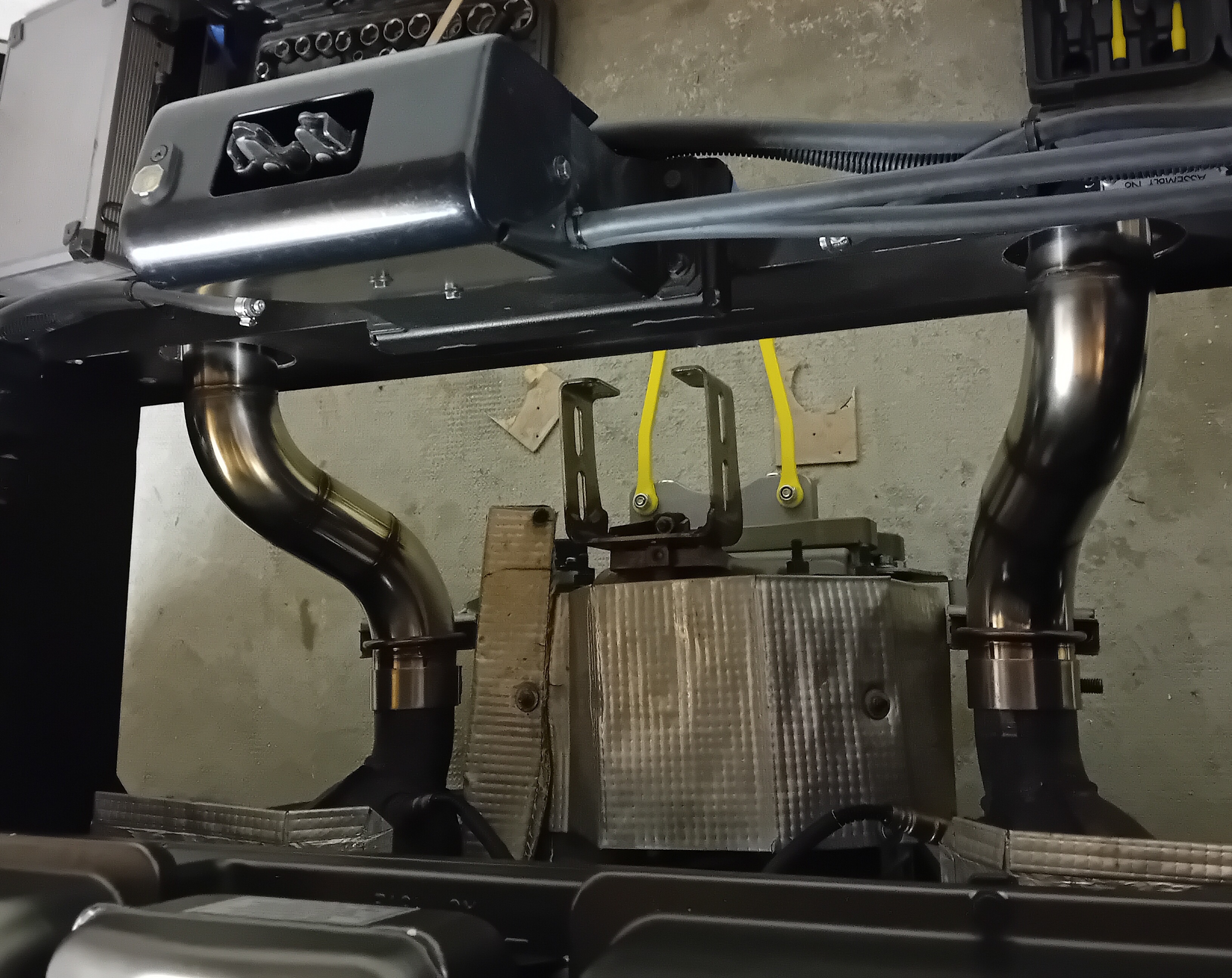

Silencieux positionnés très bas en comparaison de la marmite centrale à proximité immédiate des boîtes à air et associés aux collecteurs Capristo avec ses deux housses de protection thermique, la température d'admission est bien moins élevée dans le compartiment moteur qu'avec la ligne d'échappement d'origine de la F430.

PS : La particularité de ce silencieux Tubi séparé, contrairement à un autre Tubi, ou capristo, IPE, supersrint, échappement d'origine... c'est qu'il ne permet pas de regrouper le flux des gaz d'échappement des bancs de cylindre droit et gauche.
Or sur le moteur en "V" de nos 430 nous avons un vilebrequin " PLAT"  dont l'ordre d'allumage : 1 - 8 - 3 - 6 - 4 - 5 - 2 - 7, contrairement par exemple à un moteur V8 classique (style 63 AMG) dont l'ordre d'allumage est 1 - 5 - 4 - 8 - 6 - 3 - 2 avec un vilebrequin "en CROIX". Ainsi, notre vilebrequin est naturellement déséquilibré de par sa conception, c'est à dire que chaque banc de cylindre fonctionne vraiment comme un moteur 4 Cylindres traditionnel avec un ordre d'allumage  1 - 3 - 4 - 2.
C'est dire que pour 2 tours de vilebrequin soit une rotation de 720°C, nous aurons :
1ere rotation vilebrequin   Pistons : 1 - 4 - 6 - 7 au PMH avec Pistons : 2 - 3 - 5 - 8 au PMB
2ème rotation vilebrequin : Pistons : 1 - 4 - 6 - 7 au PMB  avec Pistons : 2 - 3 - 5 - 8  au PMB
Il est donc indispensable sur un moteur V8 à vilebrequin plat de regrouper les gaz d'échappement des bancs droit et gauche (après les collecteurs évidement) pour maintenir une pression d'échappement constante comprise en 1 et 1.5 bars, afin d'éviter que ce dernier fonctionne comme 2 moteurs 4 cylindres séparés, c'est à dire comme 2 petits moteurs sans COUPLE.
Conclusion pour un V8 à vilebrequin plat :
- plus de pression et d'accumulation de gaz à l'échappement = meilleure pression constante =  moteur plus coupleux (normal car on jumelle la force de 2 moteurs 😁)
- pour la puissance : peu importe, séparé ou pas car il n'y a plus de notion de pression constante à préserver, ce n'est que du débit pur

Et je sais de quoi je parle j'avais monté cette daube sur la mienne, j'avais autant de reprise que 2 clio 16S...🤣🤣🤣
