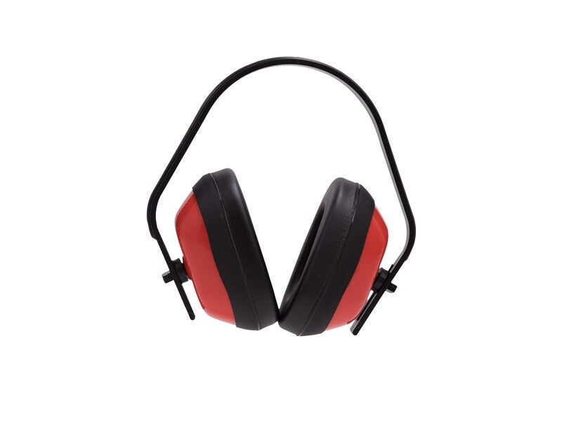

Avec les silencieux Tubi Style TSFE430C05.003.A associés aux collecteurs Capristo 02 FE 023 03 002, le son est plus puissant que celui d'origine.
En contrepartie, cette combinaison provoque, valves ouvertes, un fort bourdonnement et une résonnance très désagréable dans l'habitacle au régime de ralenti puis à 2000 tr/min, ce qui n'était pas le cas valves ouvertes avec la ligne d'échappement d'origine.
Vu la production de décibels à mesure que monte le régime moteur, d'avoir conservé les catalyseurs d'usine est une bonne décision car des catasports 200 cellules auraient amplifié le son au-delà du raisonnable en plus de quasi interdire une utilisation grand tourisme de mon auto.
Dans cette configuration, valves ouvertes en permanence signifient porter des bouchons d'oreille ou un casque anti-bruit à cause des basses fréquences perçues depuis l'habitacle et difficiles à supporter pour ne pas écrire pénibles à endurer.
La solution est vraisemblablement de laisser le système piloter les valves à partir de 3500 tr/min pour éviter de me fracasser les oreilles après quelques kilomètres parcourus.
 Avec la ligne en inox, par précaution, je viens de commander : 716LNEMoISL._AC_SL1500_.jpg
