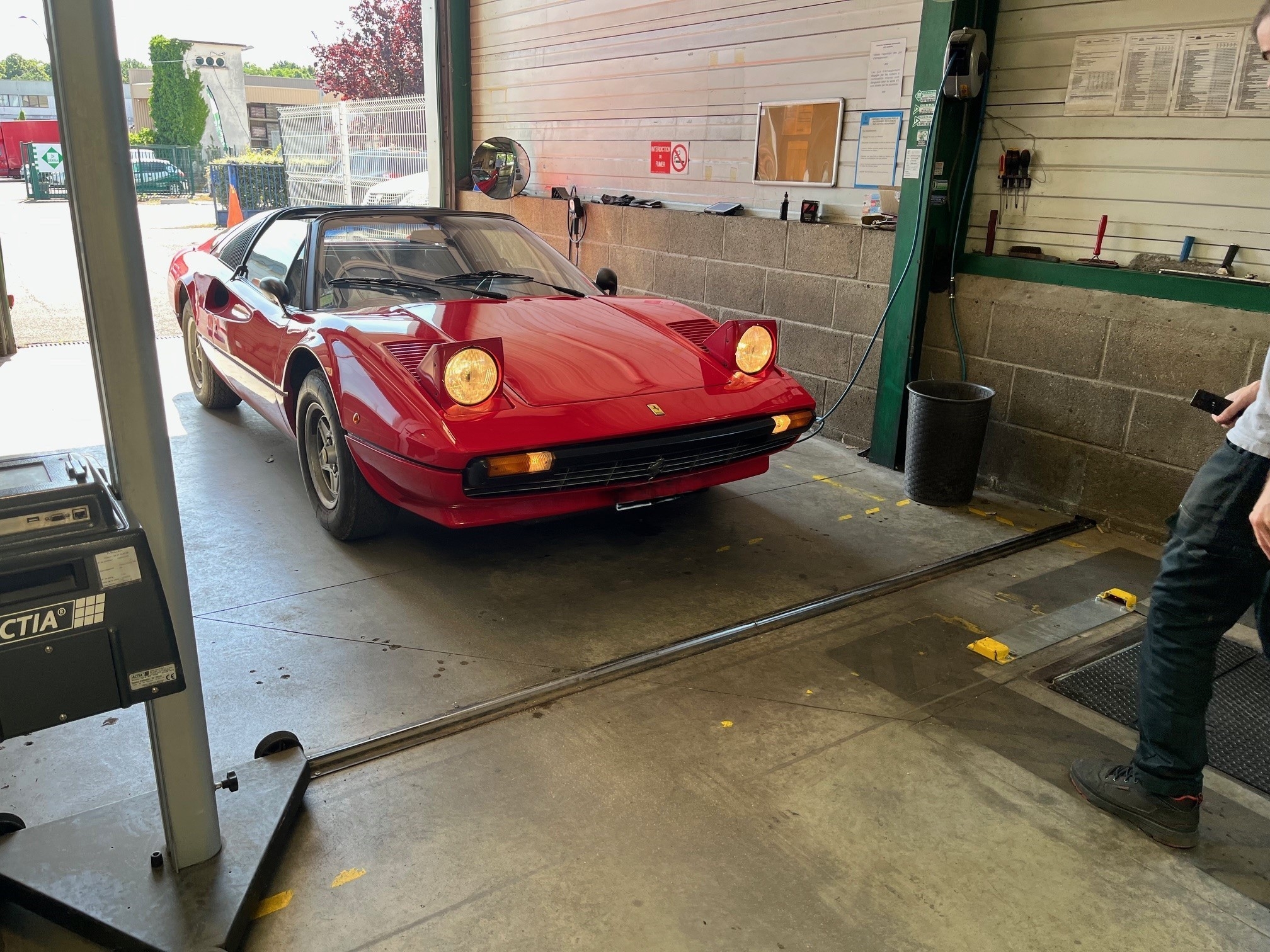

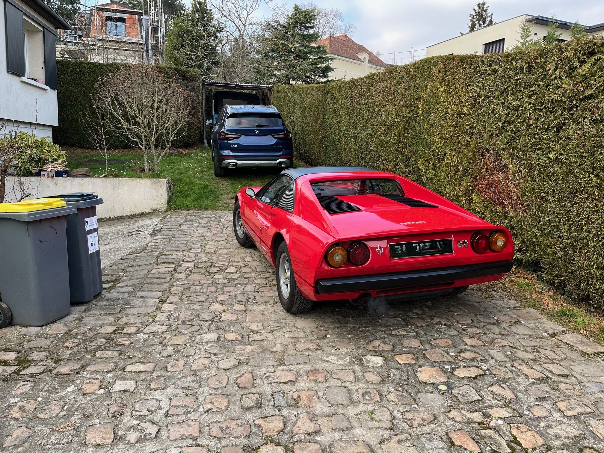

PS: Ci-dessous quelques photos désolé pour la qualité !
