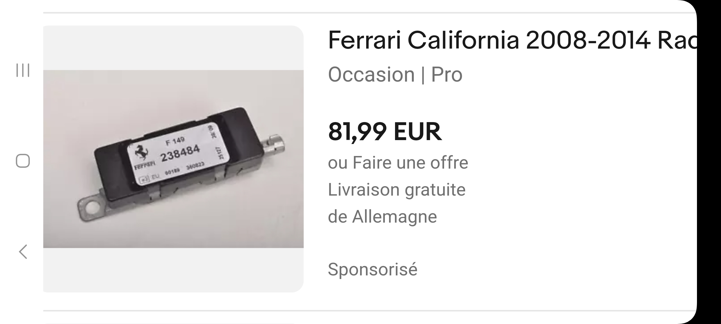

Commence par vérifier les connexions de la radio et surtout de l'amplificateur de l'antenne. Si ok commencer à  vérifier si ton amplificateur est bien alimenté c'est rare que ça tombe en panne, à commencer par ça.
Il faut effectivement commencer par vérifier les connectiques du lecteur CD. En effet, les Bovee, Invery ou autres proposent des solutions pour remplacer les lecteurs CD ou les chargeurs CD par des appareils Bluetooth qui simulent le fait qu’ils lisent des CD (tu n’auras donc pas forcément le titre joué ou le nom de la radio, mais l’important est que le son passe).
Tu dois avoir un câble auxiliaire qui doit passe pas loin et que tu dois pouvoir utiliser pour brancher un appareil.

Pas mieux que 1/ checker si l'antenne est bien connectée et 2/ le preampli fonctionne...

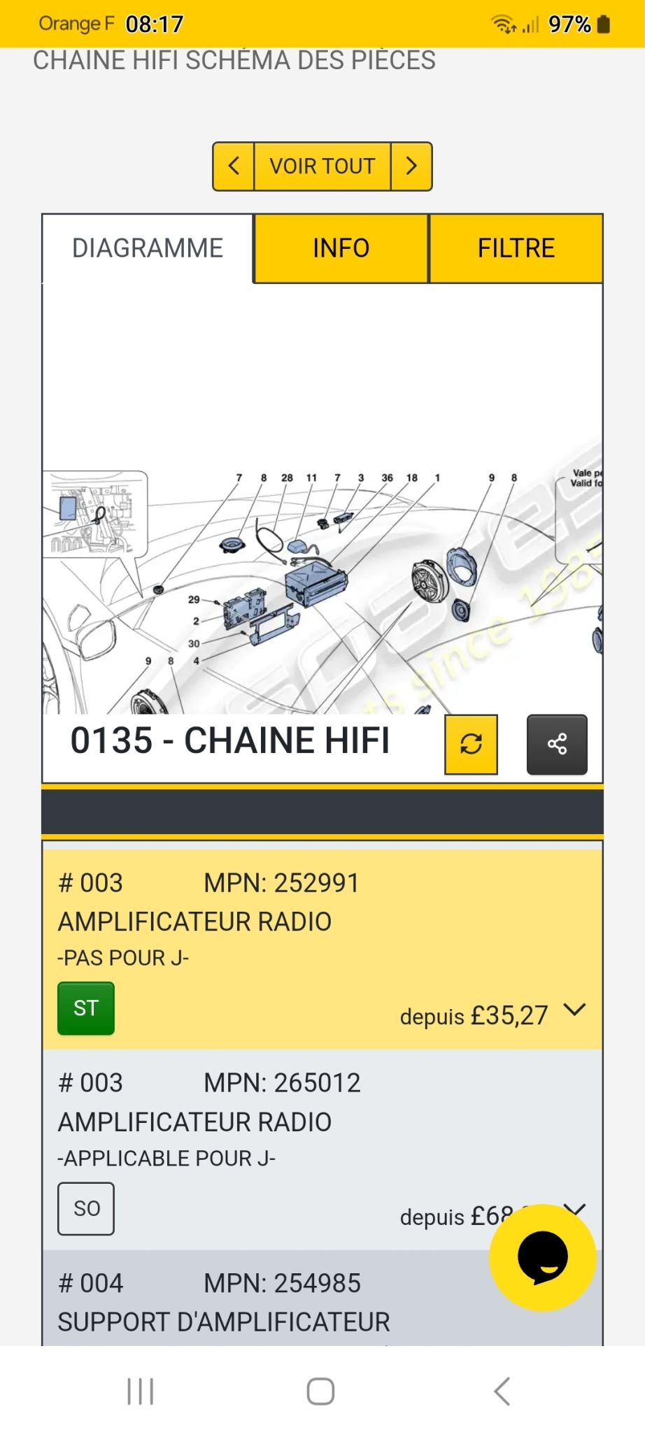

Voilà à quoi ressemble un amplificateur et où se trouve sous le tableau de bord. Après j'avoue que c'est un peu compliqué pour le démontage, à voir.
