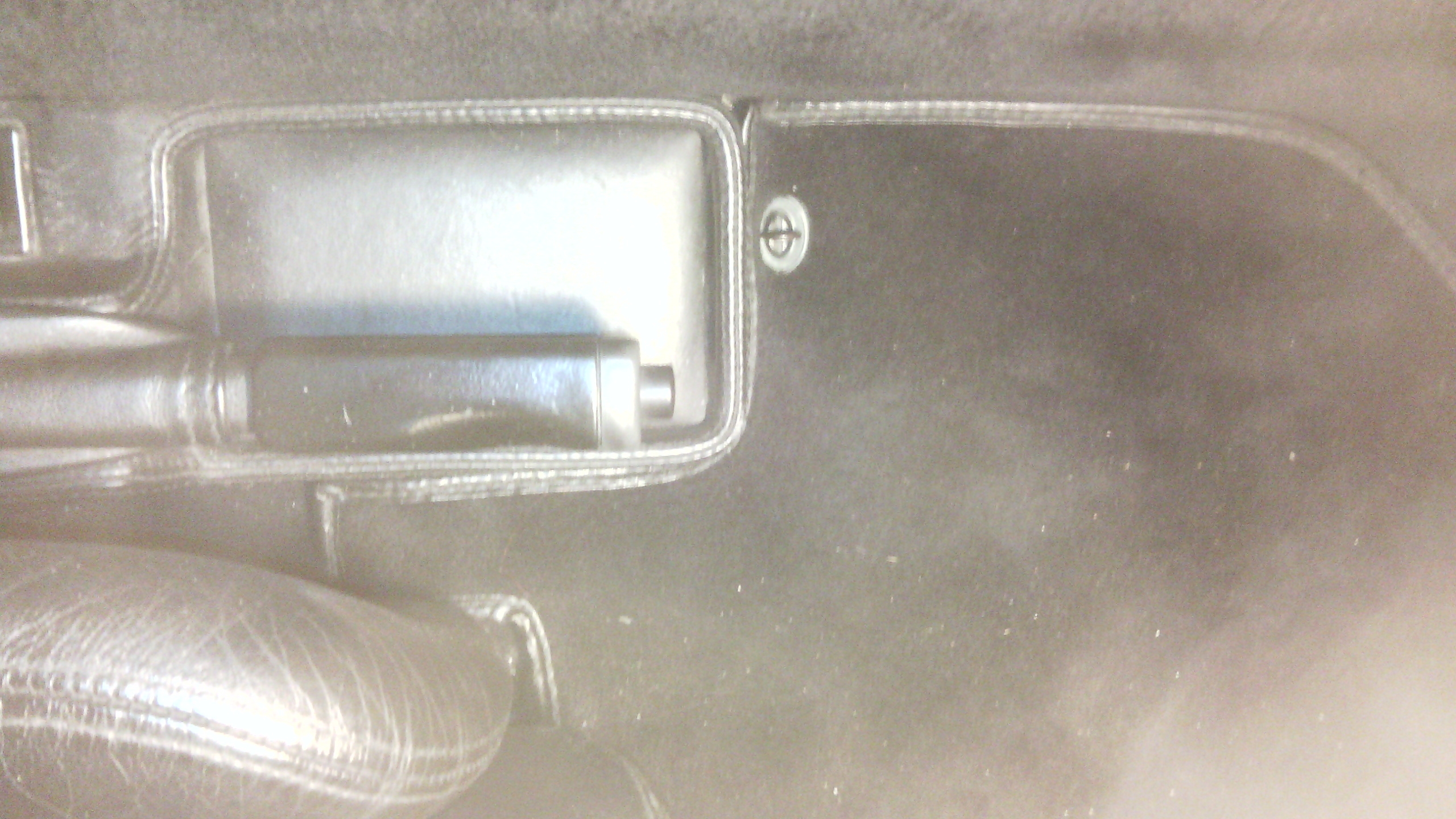

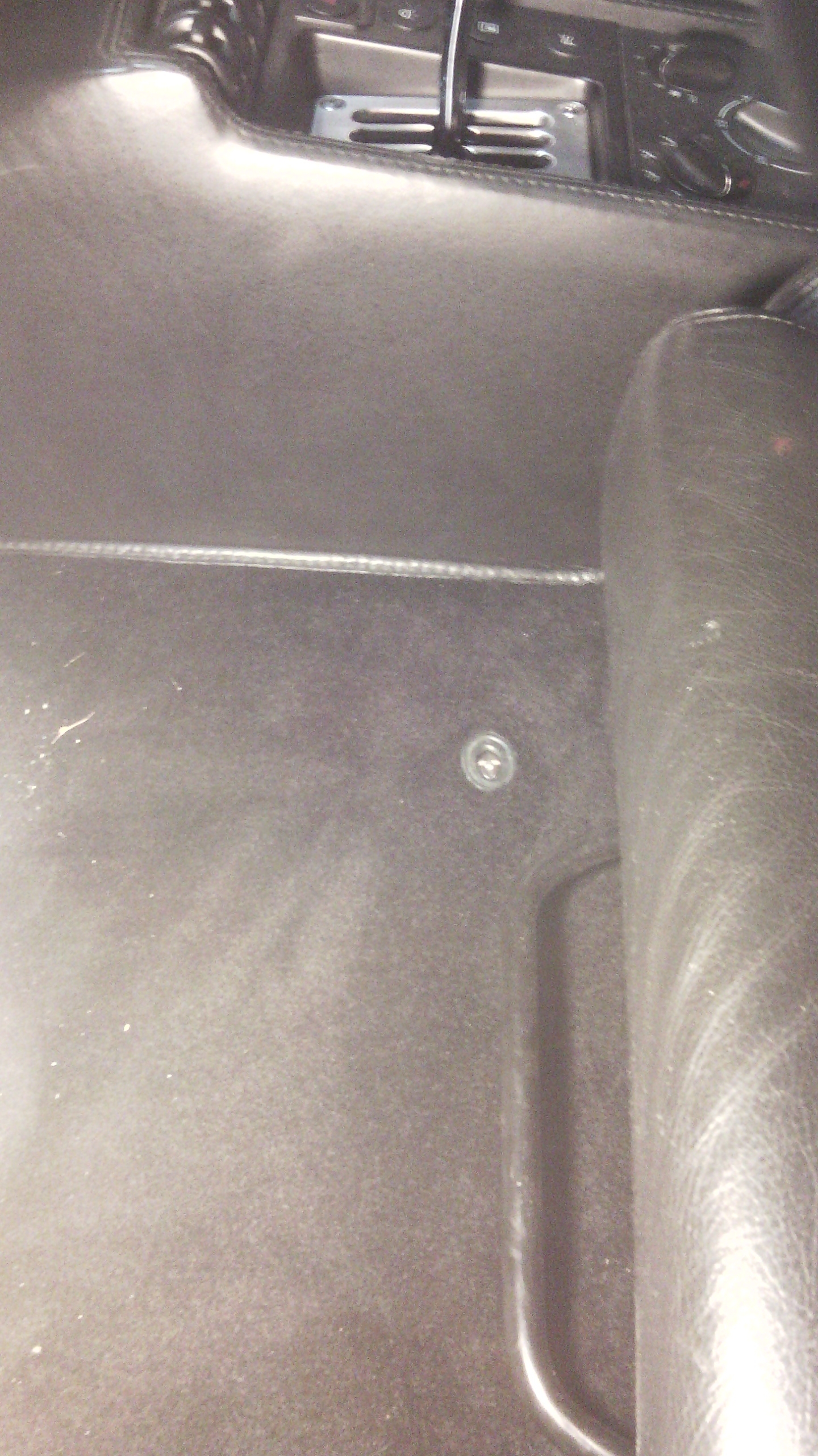

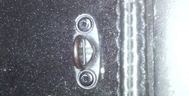

Voici des photos de ma F355.

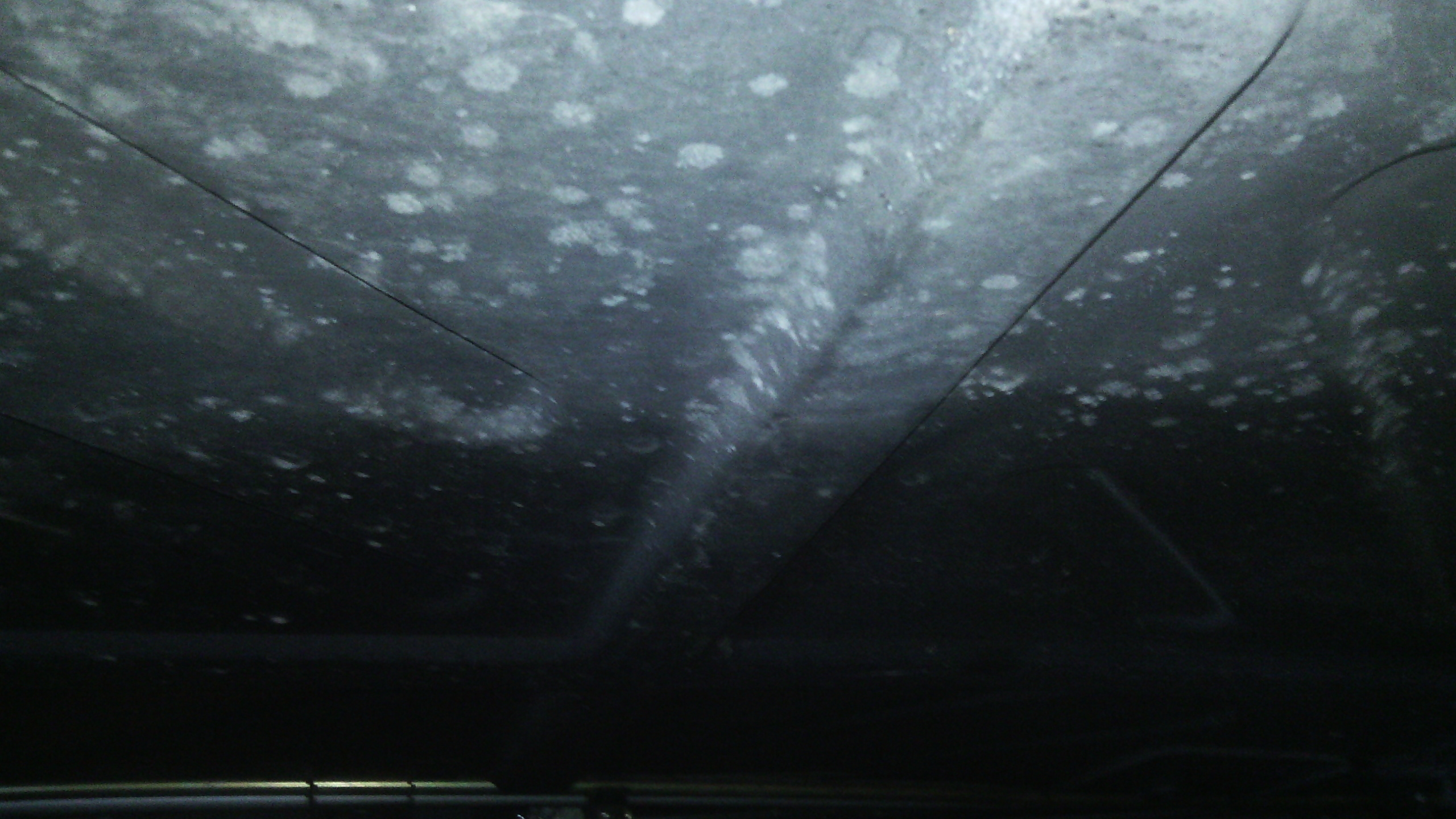

le téton rotatif avec ses 2 trous: fixé avec rivets pop dans un corp creux (voir photo du longeron, prise sous la voiture, qui va de la console centrale à la portière juste à la base du siège)

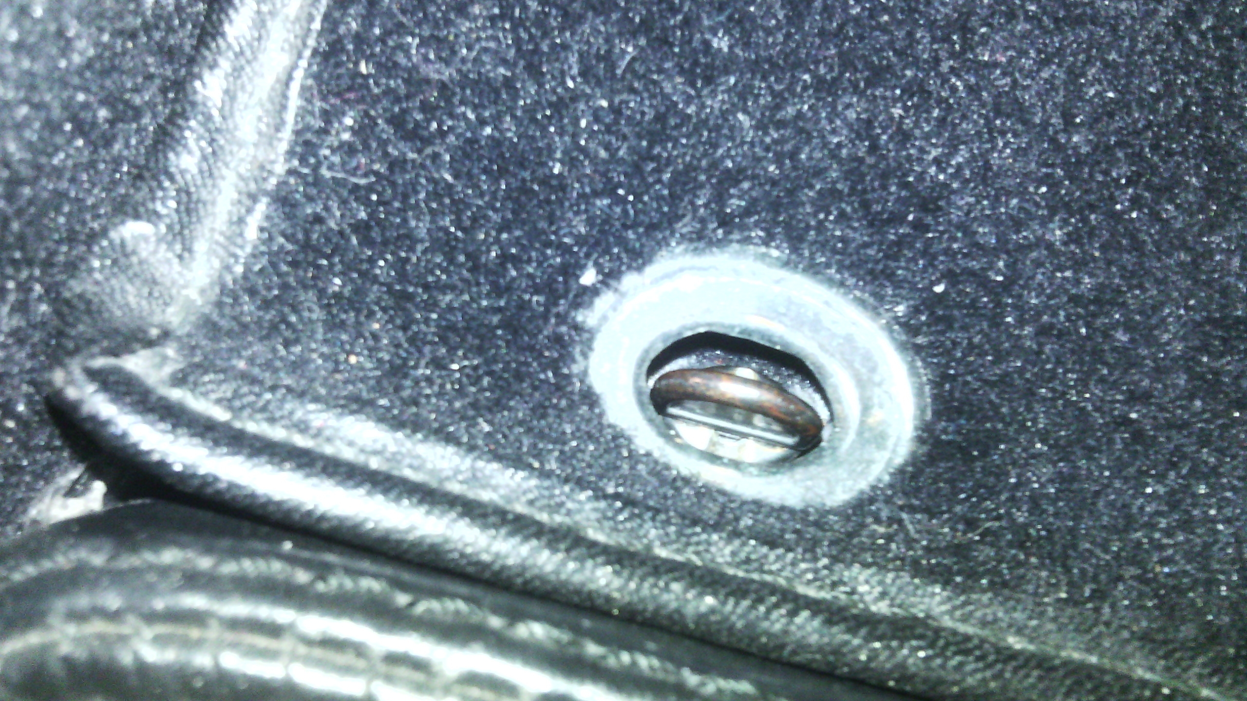

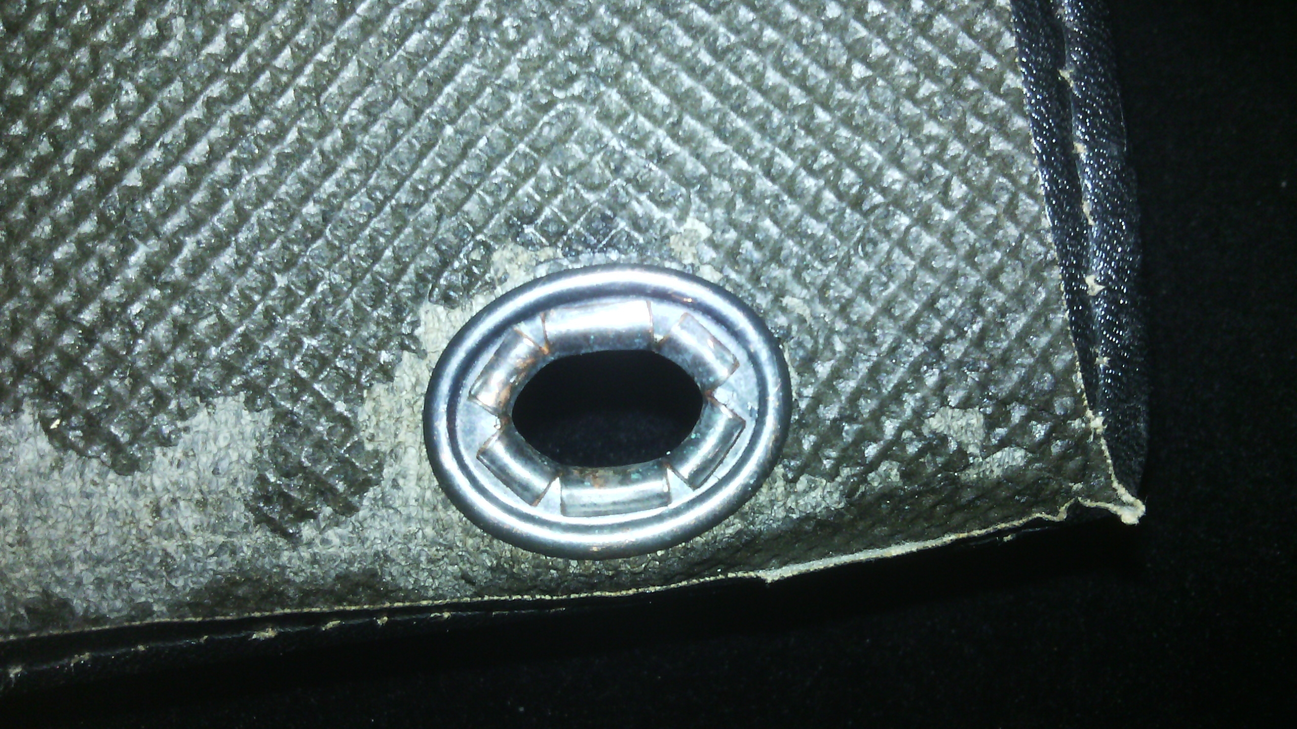

ça correspond (photo) à une fixation des œillets dans les angles coté siège.

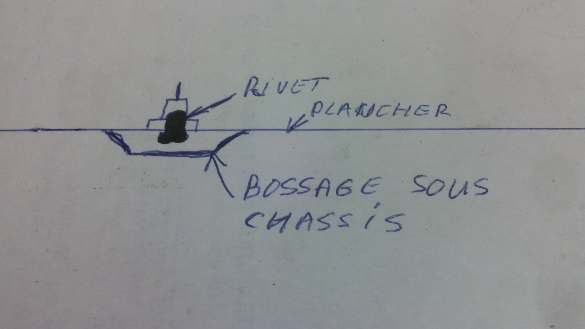

Voici d'autres photos avec un schéma (coupe vertical du plancher) pour montrer le positionnement du " téton rotatif avec ses 2 trous"

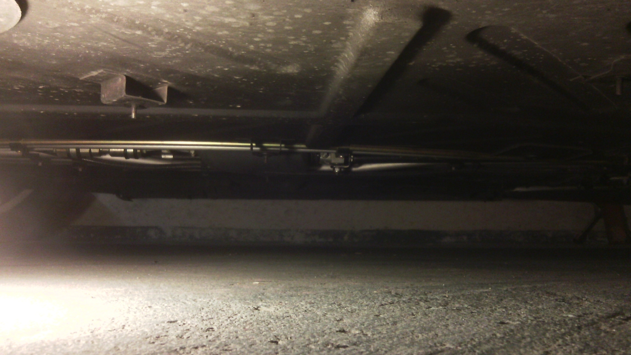

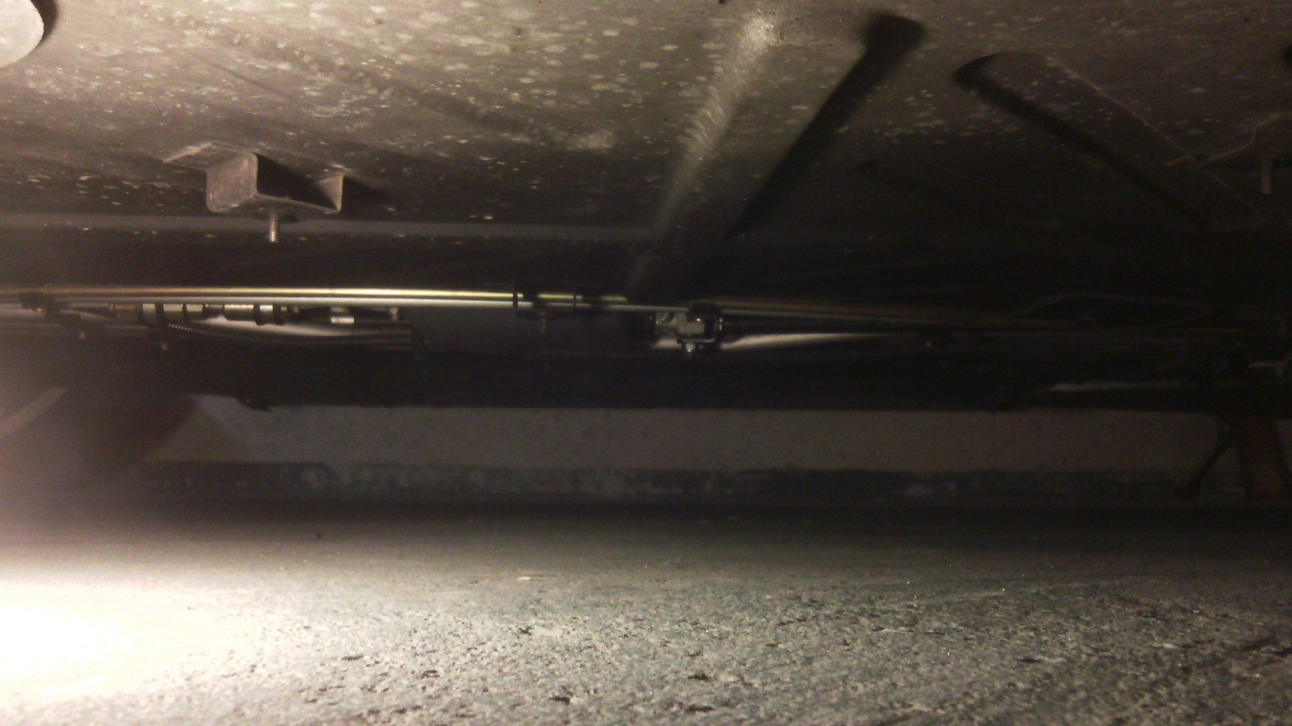

info la photo prise sous la voiture: le fond plat est démonté, tout ce qu'on voit est de la tôle. à gauche c'est l'avant du véhicule, à droite l'arrière, au fond tout ce qui passe dans le tunnel central.
les dernière photos pour voir que les fixations sont très prêt du bord du tapis.
