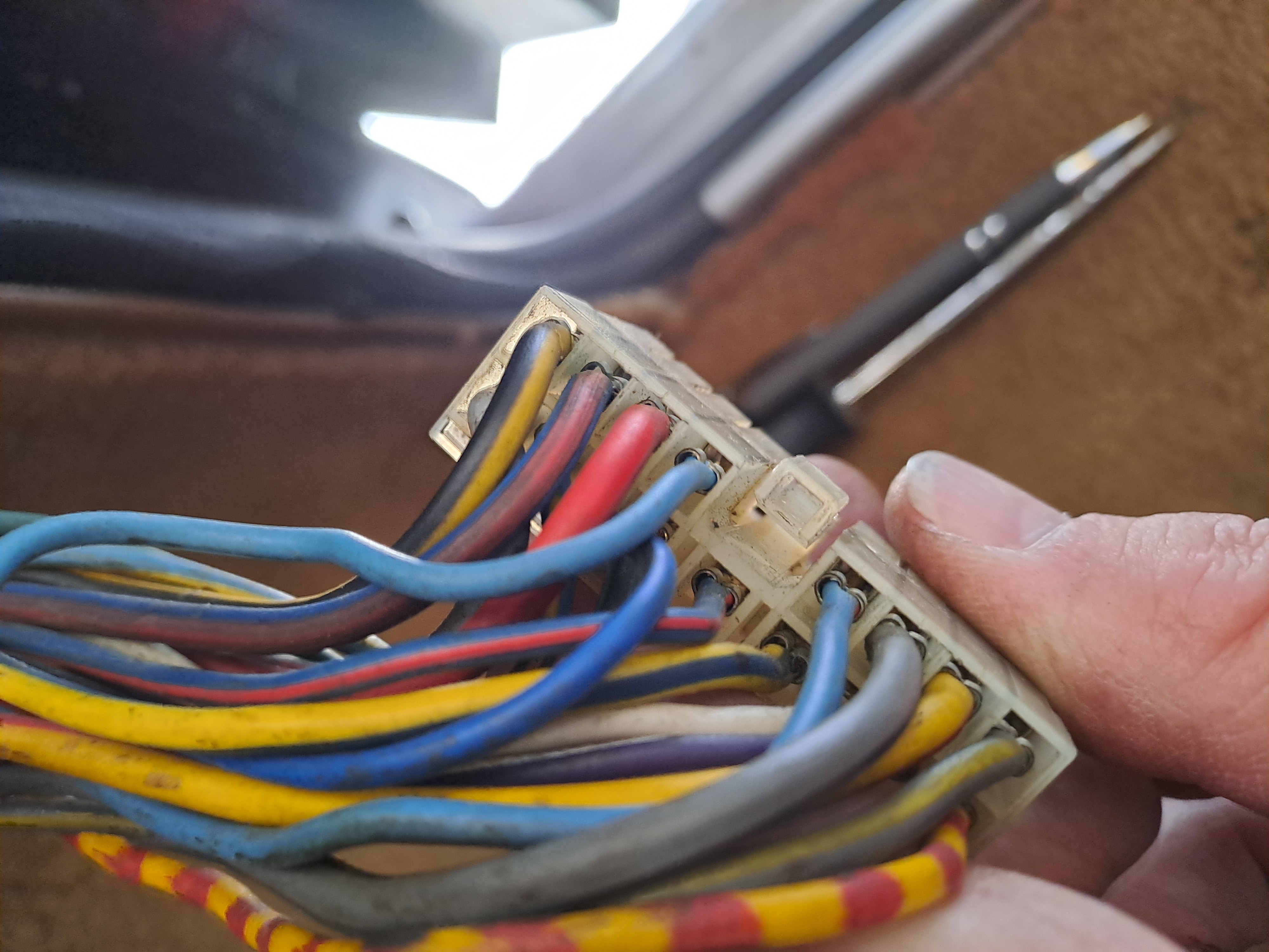

En route la vitre conducteur ne remonte pas. Même en triturant pas mal le bouton.
Cette aprèm, je test de nouveau, et il me semble que le moteur démarre, je l'entends dans la porte.

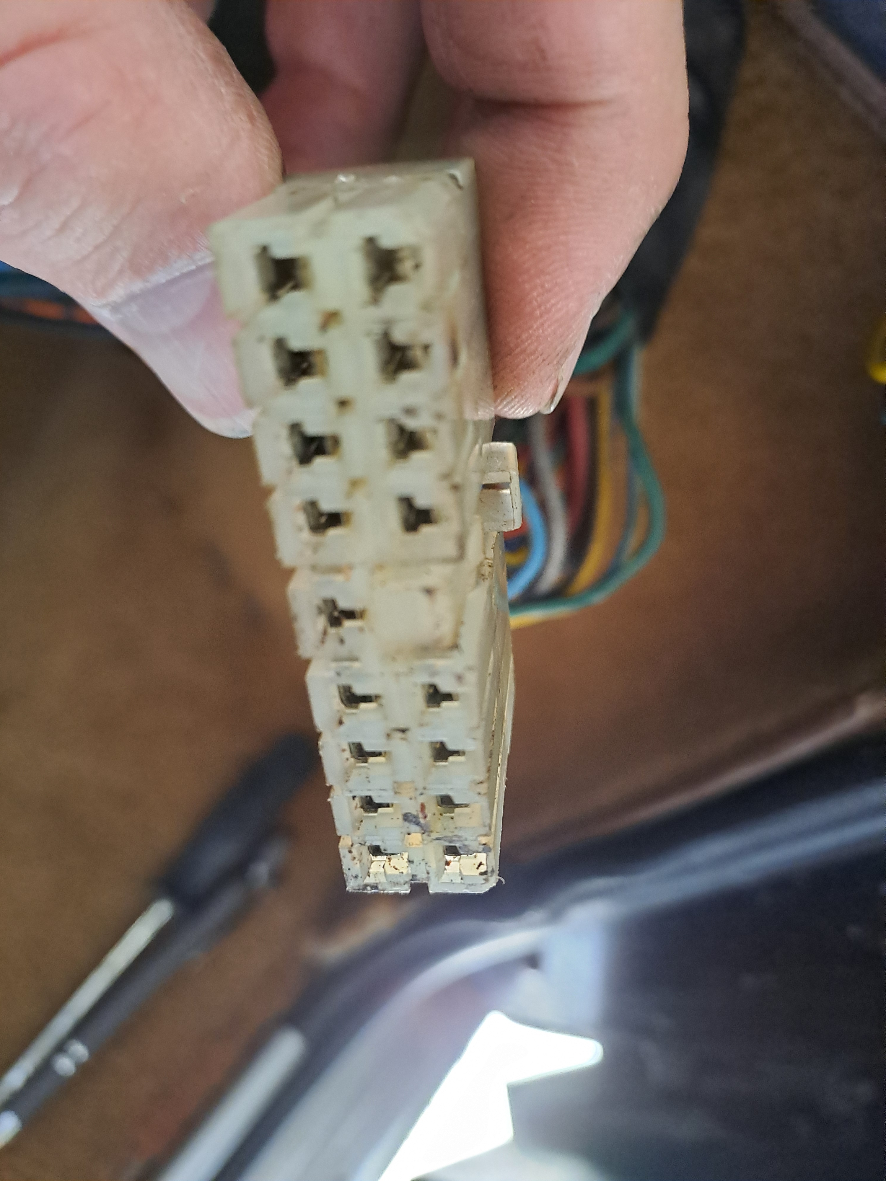

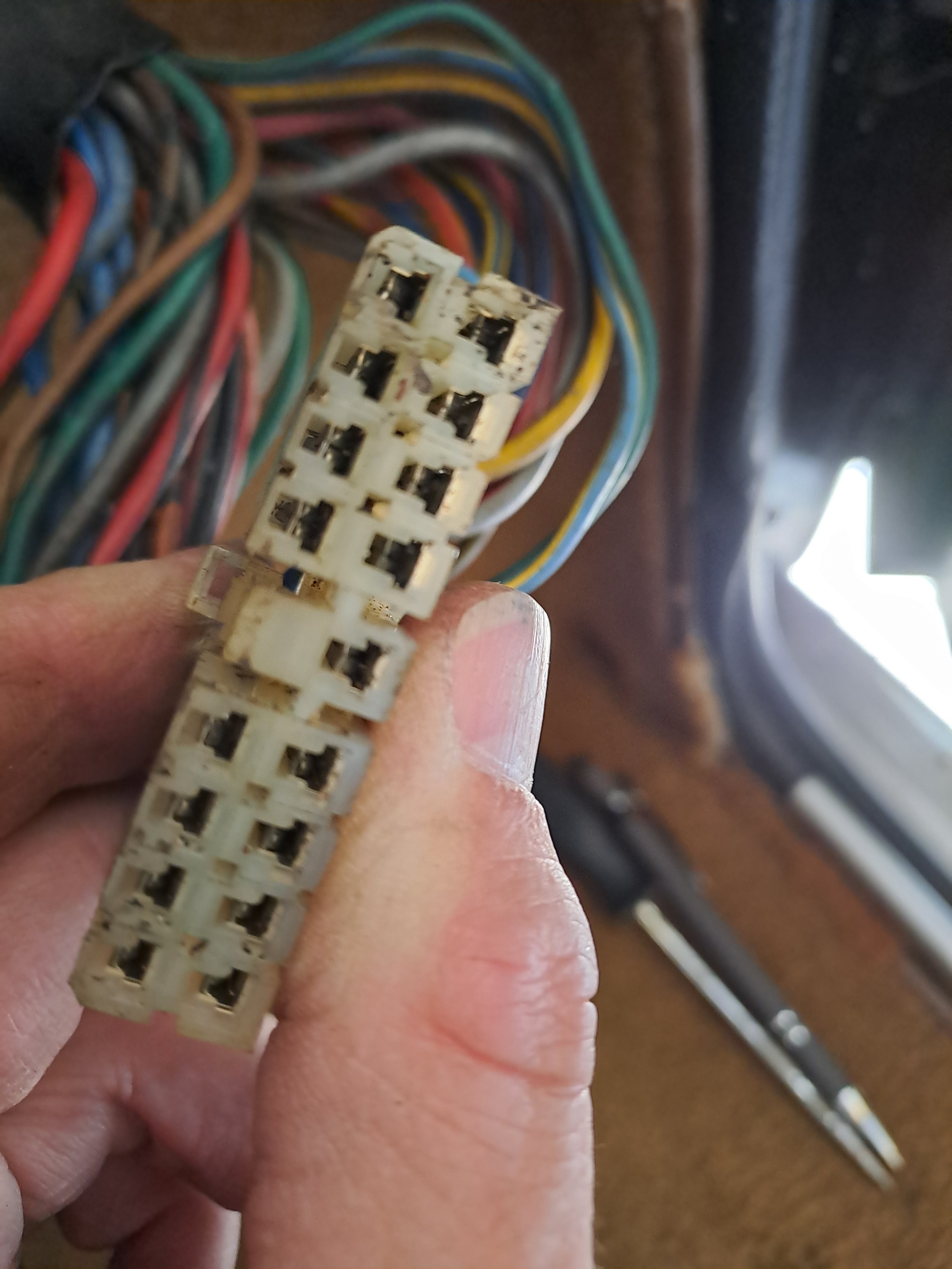

Démontage de la contre porte, montage bien fait, mais il faut bien chercher pour démonter.
Je trouve le connecteur, de la tension à la descente mais rien à la montée.  😞
Je me lance dans le démontage de la console qui est un peu chiant, et là la remontée se fait.
Démontage du bouton pour nettoyage des contacts qui doivent êtres charbonnés.

Coté vitre conducteur, j'avais, pour 12,4V en entrée de l'inter, 10,4V à la descente et 8,2V à la montée.
Maintenant j'ai 12,1V sur les deux et ma vitre monte à une vitesse normale.
Coté passager, pas fait de mesure, mais la vitesse a bien changé.
Et mon antenne fonctionne.
Bilan positif des travaux

@Patrickdup Concrètement tu les a nettoyer comment ? Juste un coup de chiffon, as tu utilisé du nettoyant contact ou les a tu frottés au papier de verre ?
Je profite en ce moment du temps pour faire un bon nettoyage de mon auto et compte m'attaquer au circuit électrique mais je me pose la question de savoir comment traiter certains  connecteurs don les fiches sont quasi inaccessible
bertrand59
J'ai attaqué un grand nettoyage et compte en profiter pour en faire un maximum. J'ai une question subsidiaire : Existe t il une (des) pince spécifique pour démonter les cosses de ces divers connecteurs sur nos autos ? J'ai envie d'aller inspecter chaque connexion et suis pas certain qu'une simple projection de nettoyant contact suffise.
Faut juste un petit tournevis plat et fin pour venir appuyer sur la petite patte en métal qui empêche la cosse de sortir.
Puis faudra retordre un peu la patte au remontage pour qu'elle fasse son travail.
Le risque c'est qu'elle casse et donc plus rien ne tient la cosse dans le connecteur ...
Alternative : une jeu de limes spécifiques pour aller nettoyer dans les cosses sans démontage : https://www.bv-corporation.com/limesFR.html
J'ai essayé des KSTOOLS, le revêtement n'a pas tenu longtemps ...
