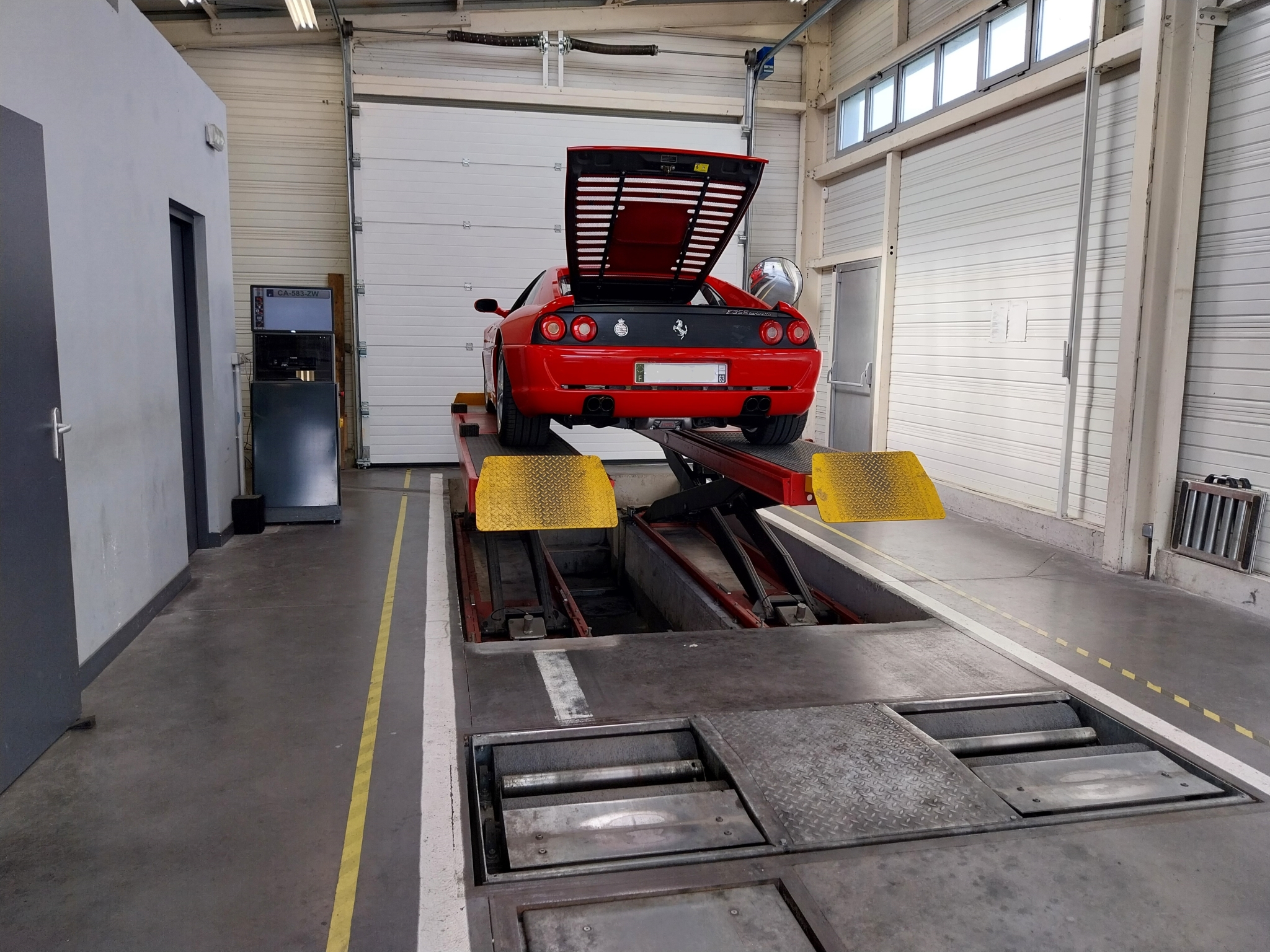

Bon déjà 2 ans , il faut repasser au contrôle technique
Petit rayon de soleil vendredi, c'est parti !!
Ripage: 0,0
Déséquilibre freinage avant: 1%
Déséquilibre freinage arrière: 2%
Efficacité frein à main: 73%
Mais elle est raide neuve cette auto !!!

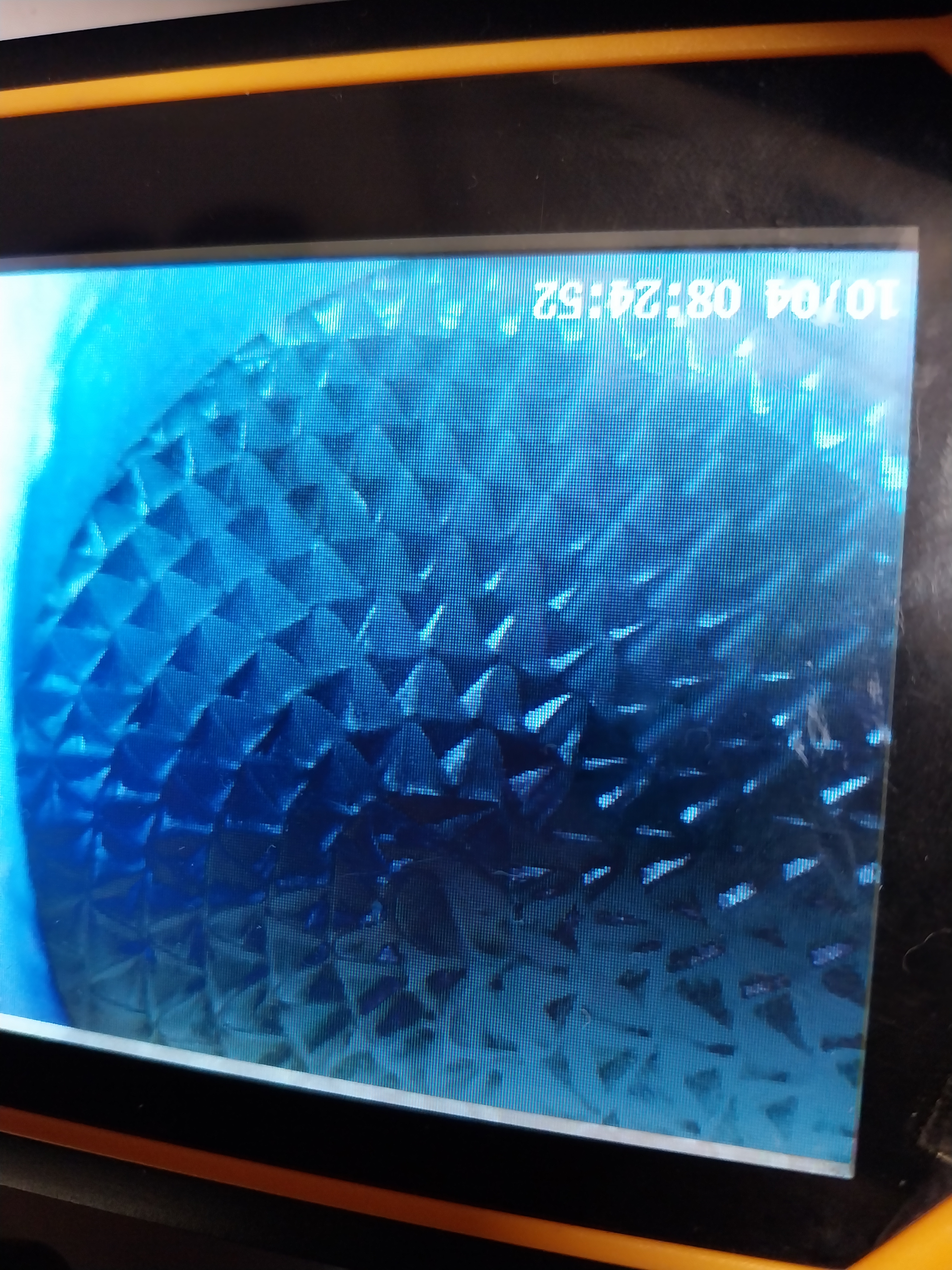

Bon, petit retour sur le montage du Y tubi à la place de celui d origine.
Au niveau son, je dirais qu il n y a pas de différence majeure. Bon, j ai une oreille en vrac en ce moment mais quand meme  avec l ancien  on avait vraiment un changement a l ouverture du clapet,  la  je trouve que c est moins flagrant.Clairement,  si on cherche du son  pas la peine de partir dans cette direction.
Alors qu apporte ce Y tubi, une vraie transformation de la réaction moteur. Avec ce Y, le moteur est plus vif, il reprend mieux....en résumé,  il respire beaucoup  beaucoup mieux.
J ai contrôlé l ancien Y  les catas étaient en très bon état. A voir, je dirais qu ils ressemblent à des 200 cellules. Ils sont assez ajourés mais pourtant   ils brident le moteur indiscutablement.
Donc vraiment satisfait d avoir fait cette modification.
Précaution,  commander directement 2 joints pour le remontage du clapet.
Modifié par philF355
philF355
Intérieur du Y d origine

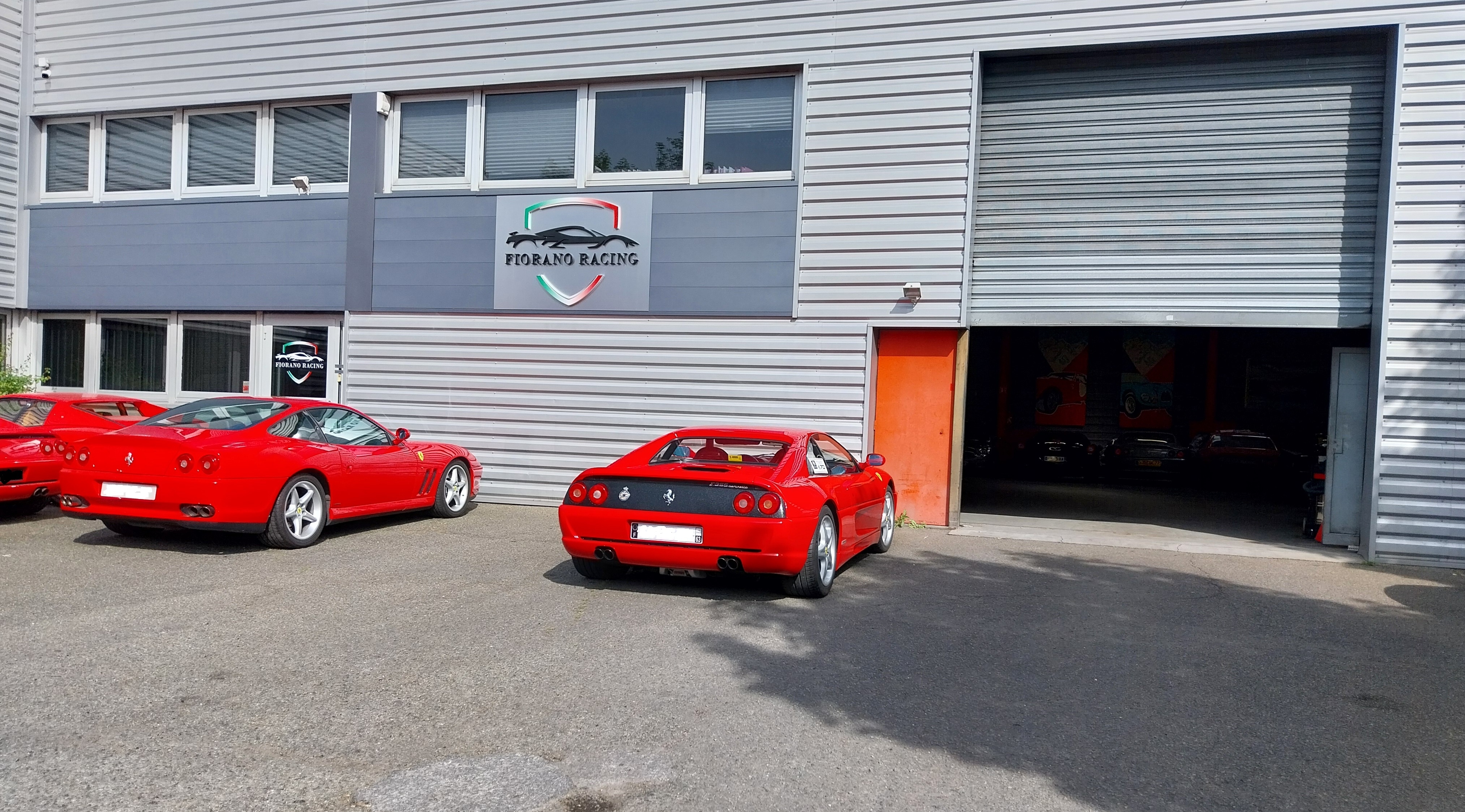

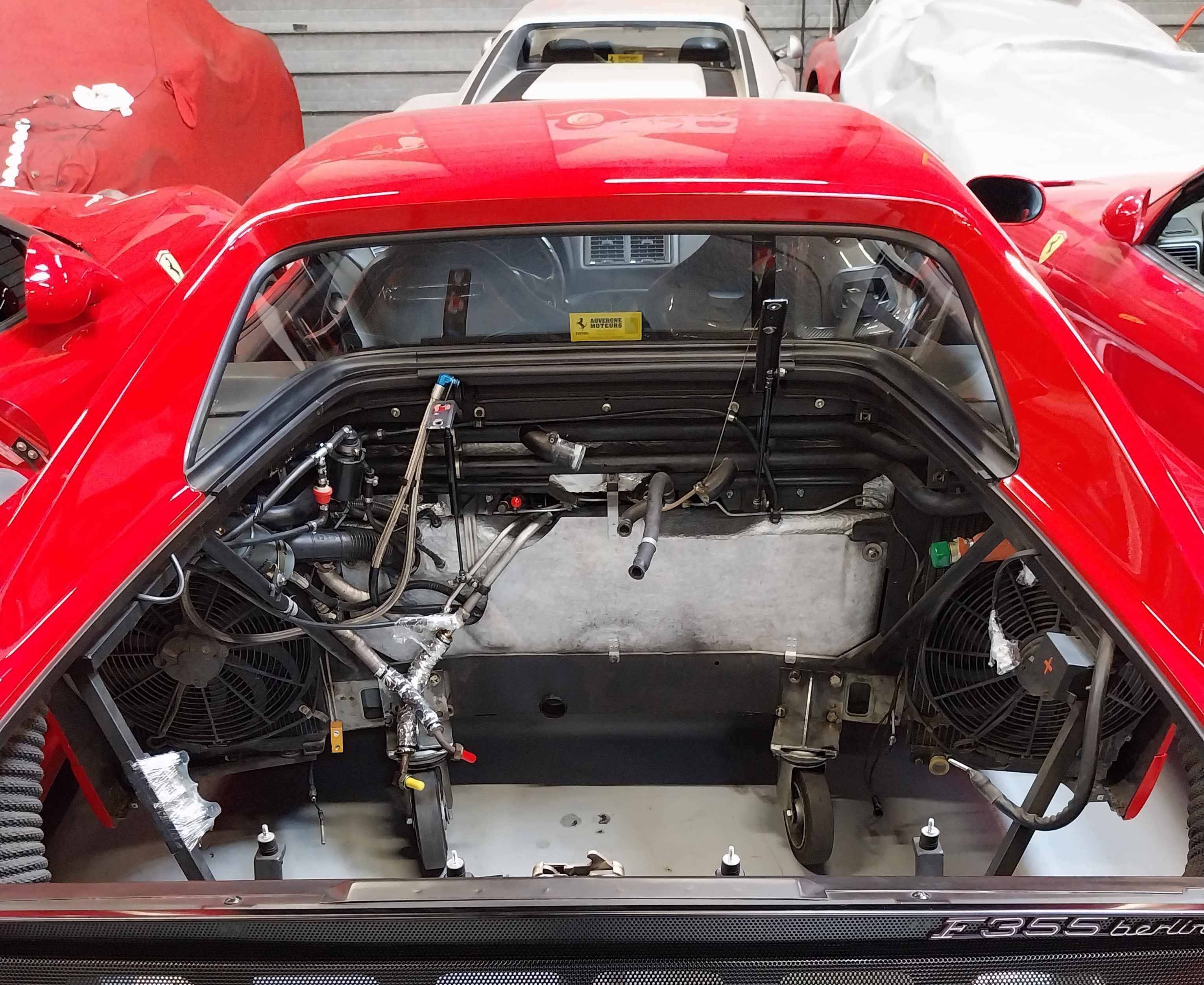

Petite semaine de congés...........et hop, un petit tour chez Fiorano pour la révision annuelle.
Toujours une bonne adresse , mais bon, il ne faut pas trop le dire, après, il n'y aura plus de place pour faire faire les travaux  !!!!!

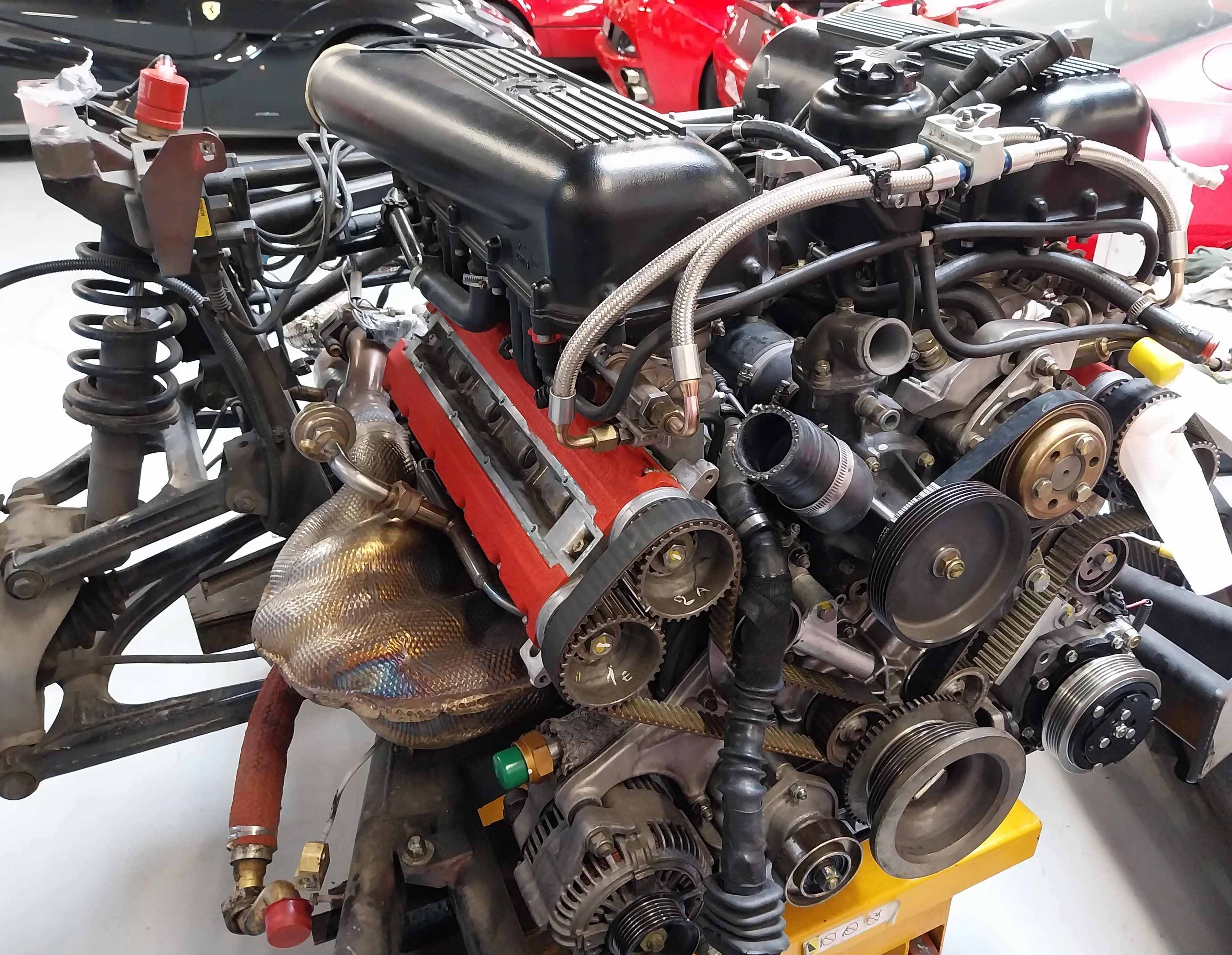

Du coup, nous avons profité de ce moment pour discuter de la grosse révision qui est prévue pour l'année prochaine. Ca passe vite 5 ans !!!!
Ce sera la 3eme pour moi.
Selon Dominique, la F355, c'est assurément la plus chère en l'entretien, plus chère que les V12 de la même époque !!!
13 ans que j'ai cette auto , et je m'en lasse pas  ......... alors pourquoi la remplacer !!
