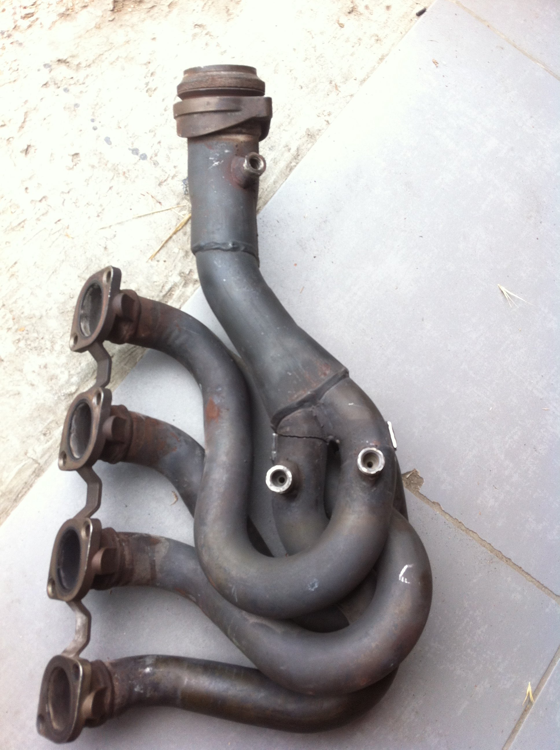

philF355
Bon comme il pleut voici un debut de recyclage de collecteur droit. ...
Pour la suite,patience!!!
Modifié par philF355

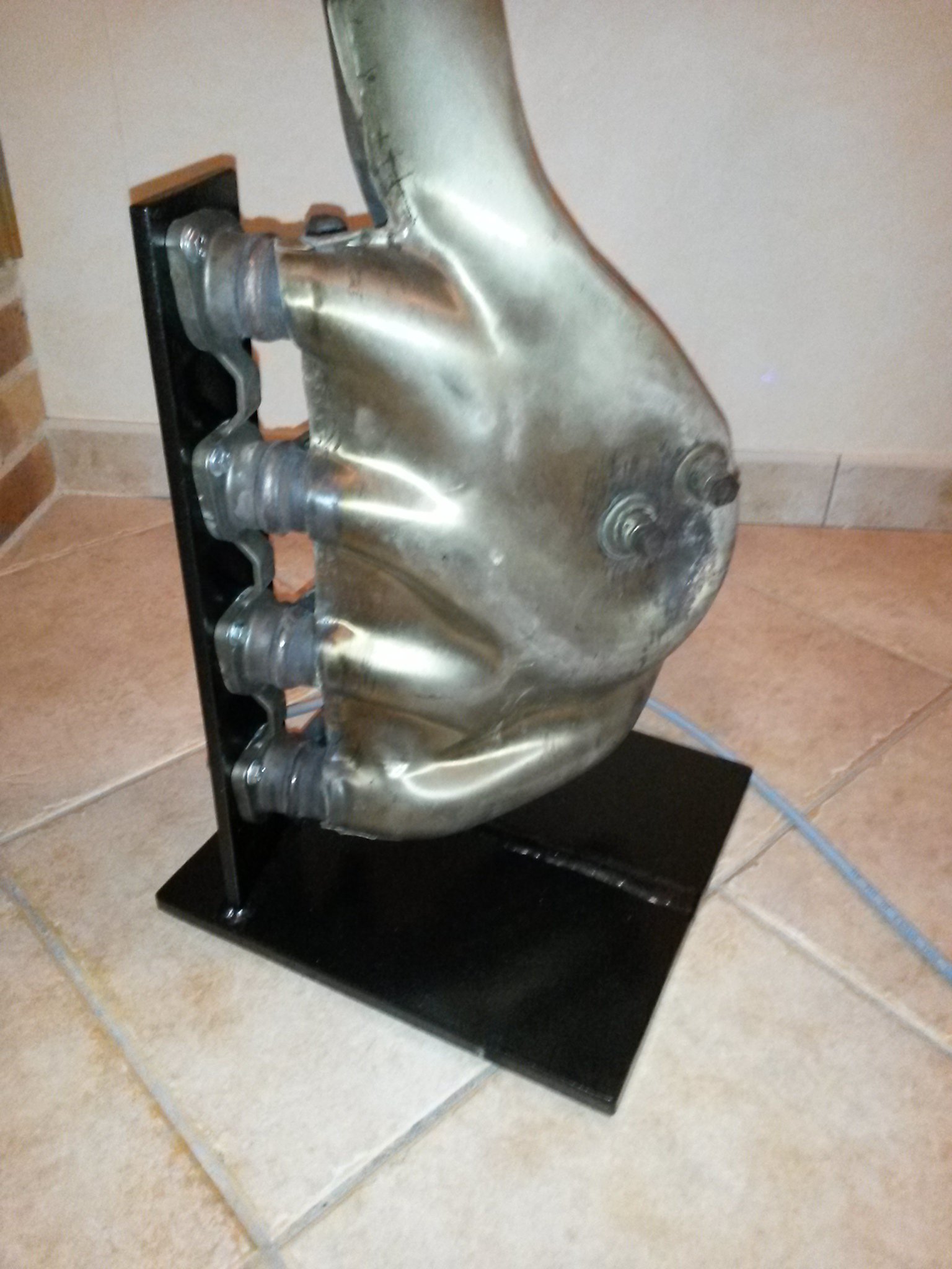

philF355
Oui, encore un peu de soudure et elle rejoindra le salon ;)
Vire la tôle de protection thermique c'est tellement beau un collecteur spaghetti :wub:
philF355
J hesite, ce collecteur est bon, donc il peut peut être  servir un jour !!
Rien ne t'empêche de la remettre plus tard. Tu crois qu'il font comment ceux qui réparent les collecteurs ?! ;)
Regarde comme c'est beau dessous ! Un coup de polissage et :wub:

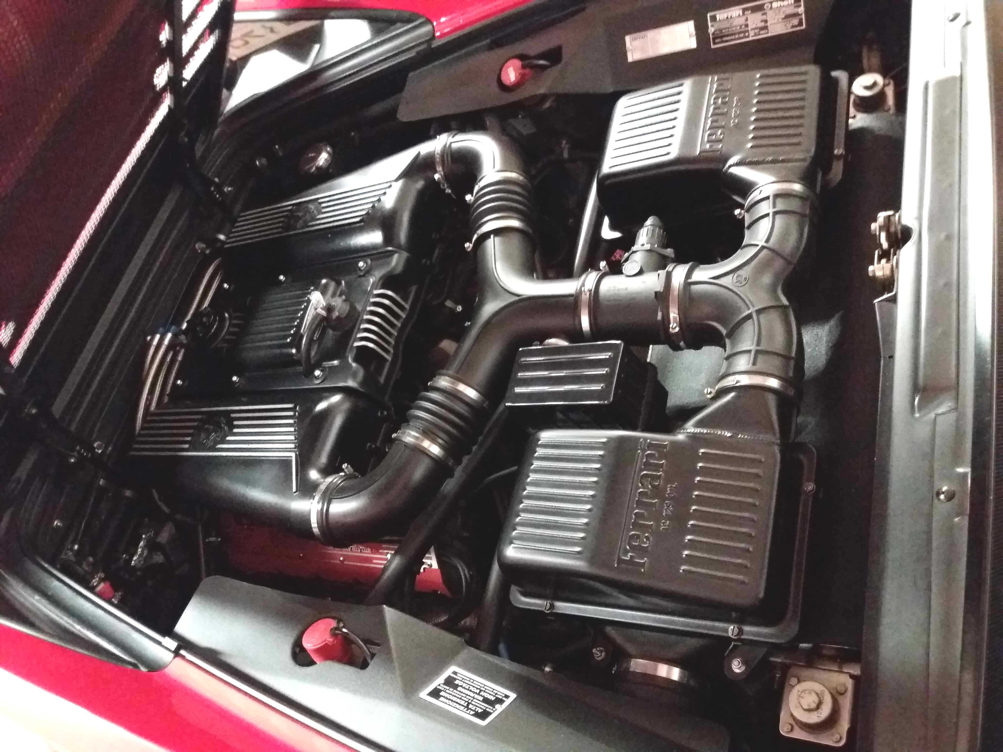

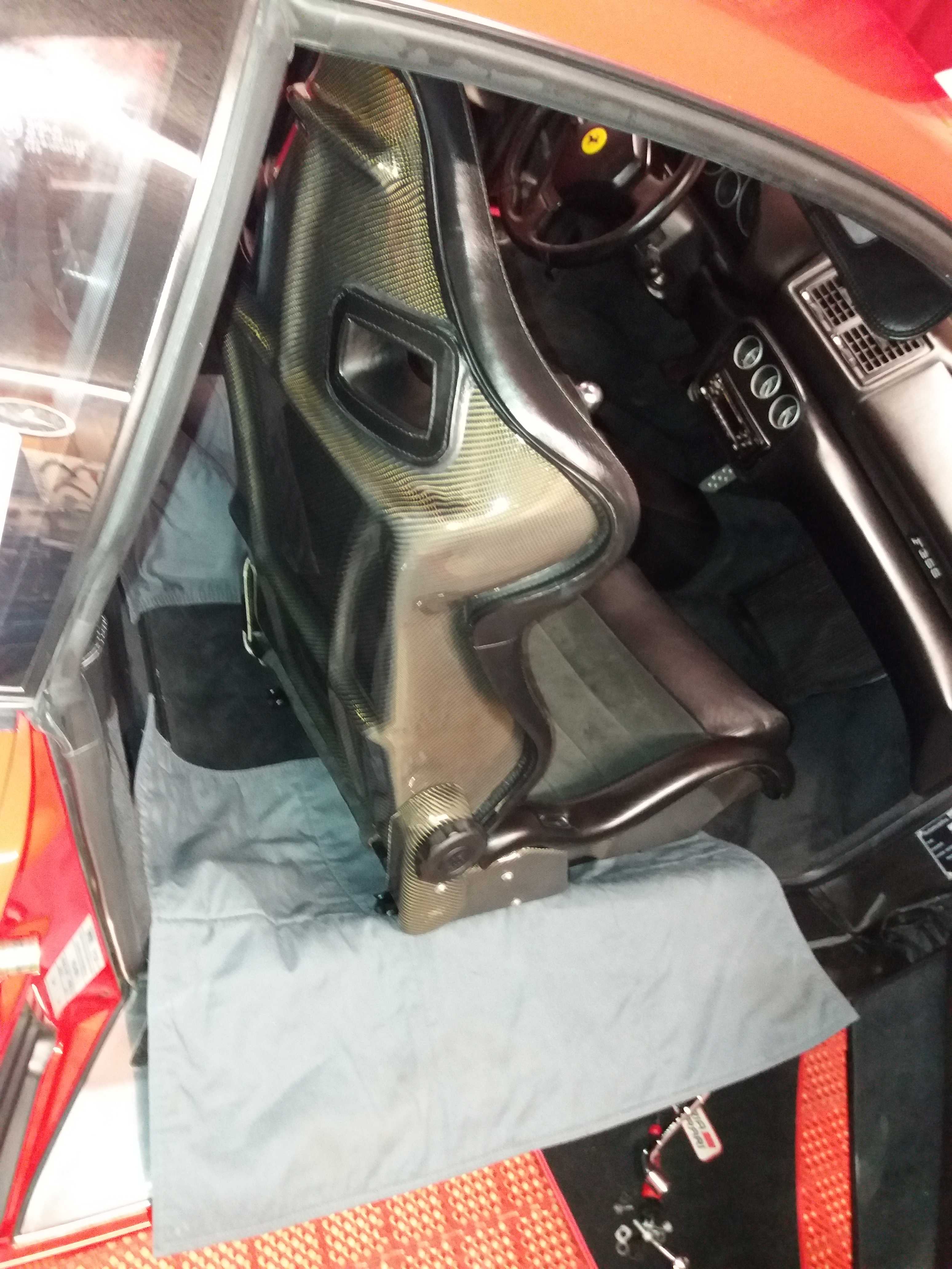

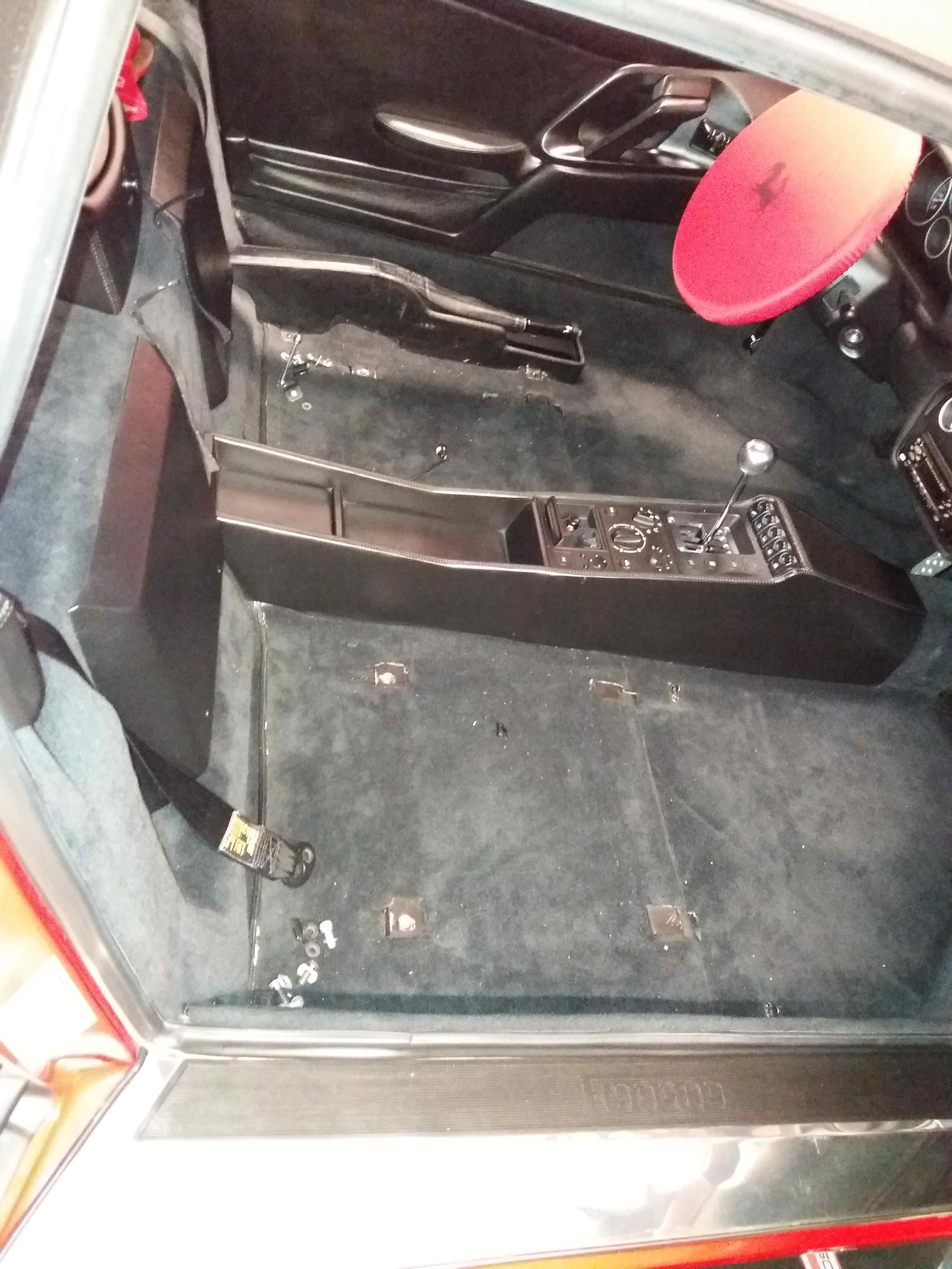

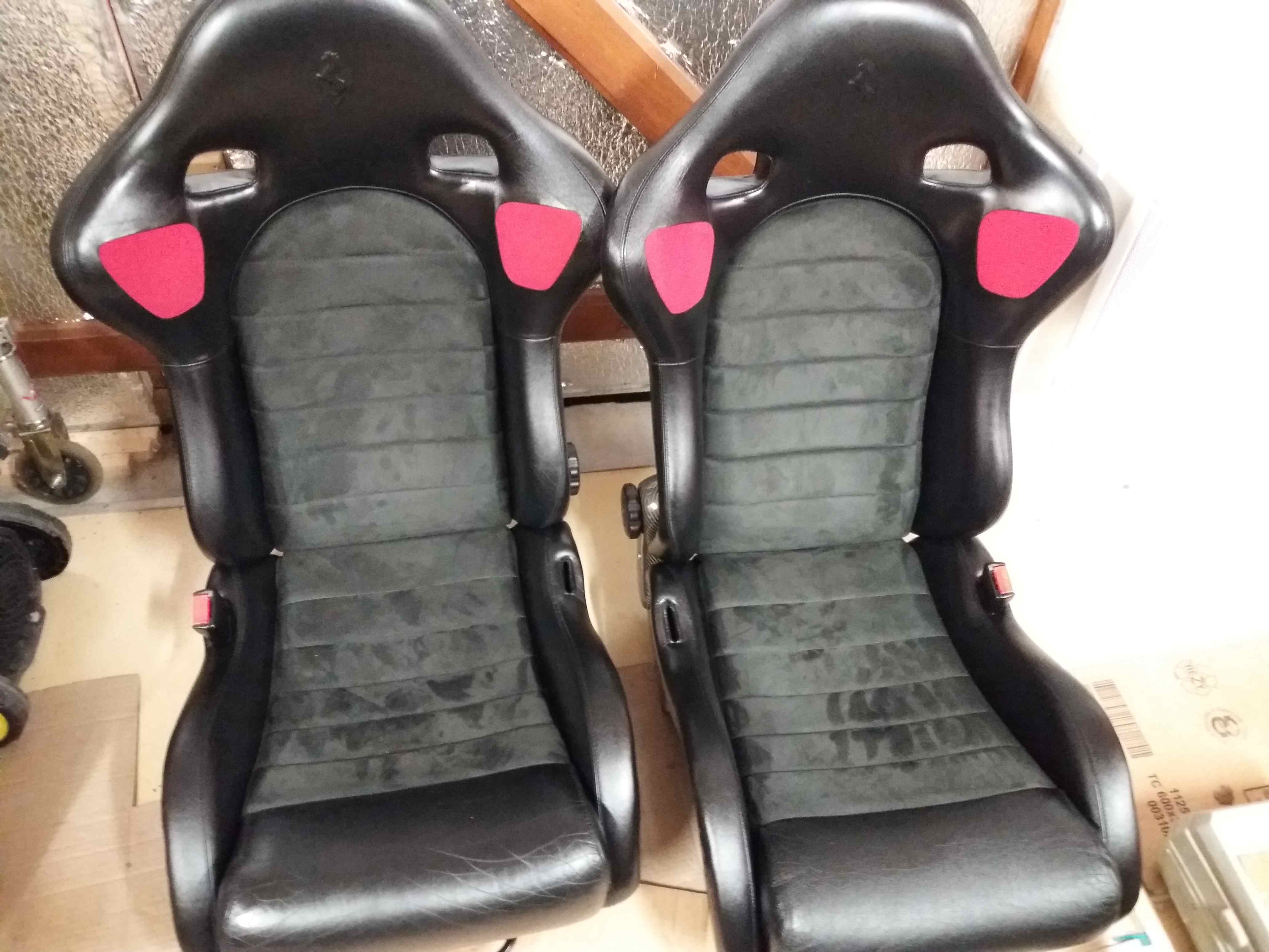

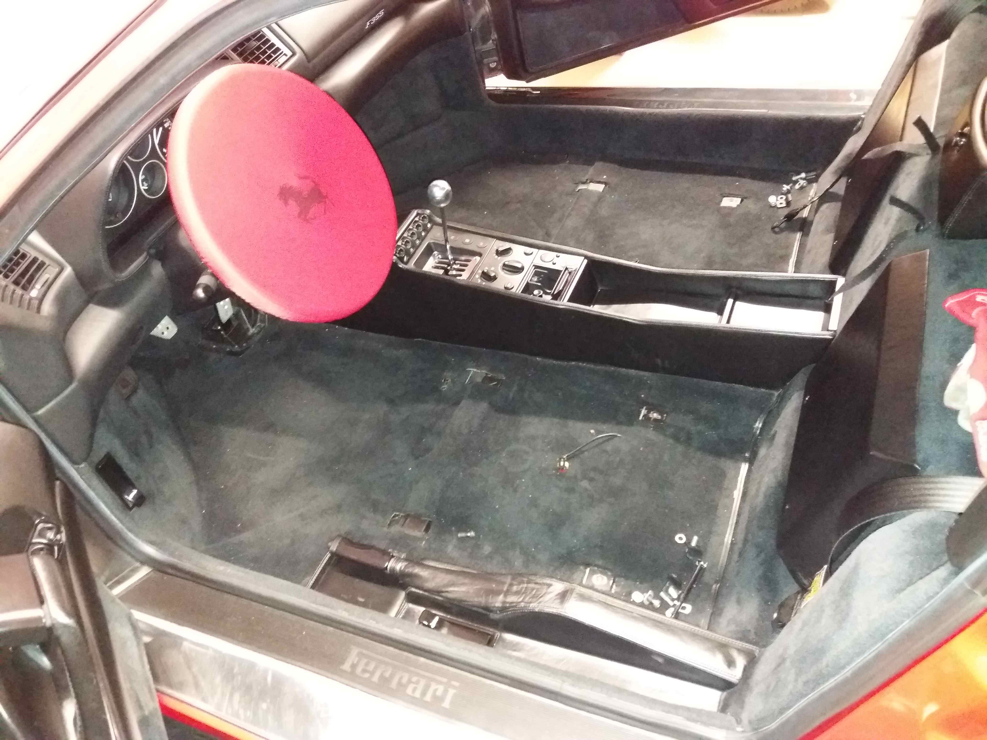

Démontage des sièges carbon pour un bon nettoyage avec produits Swissvax
Çà commence a ressembler a quelques chose :wub:

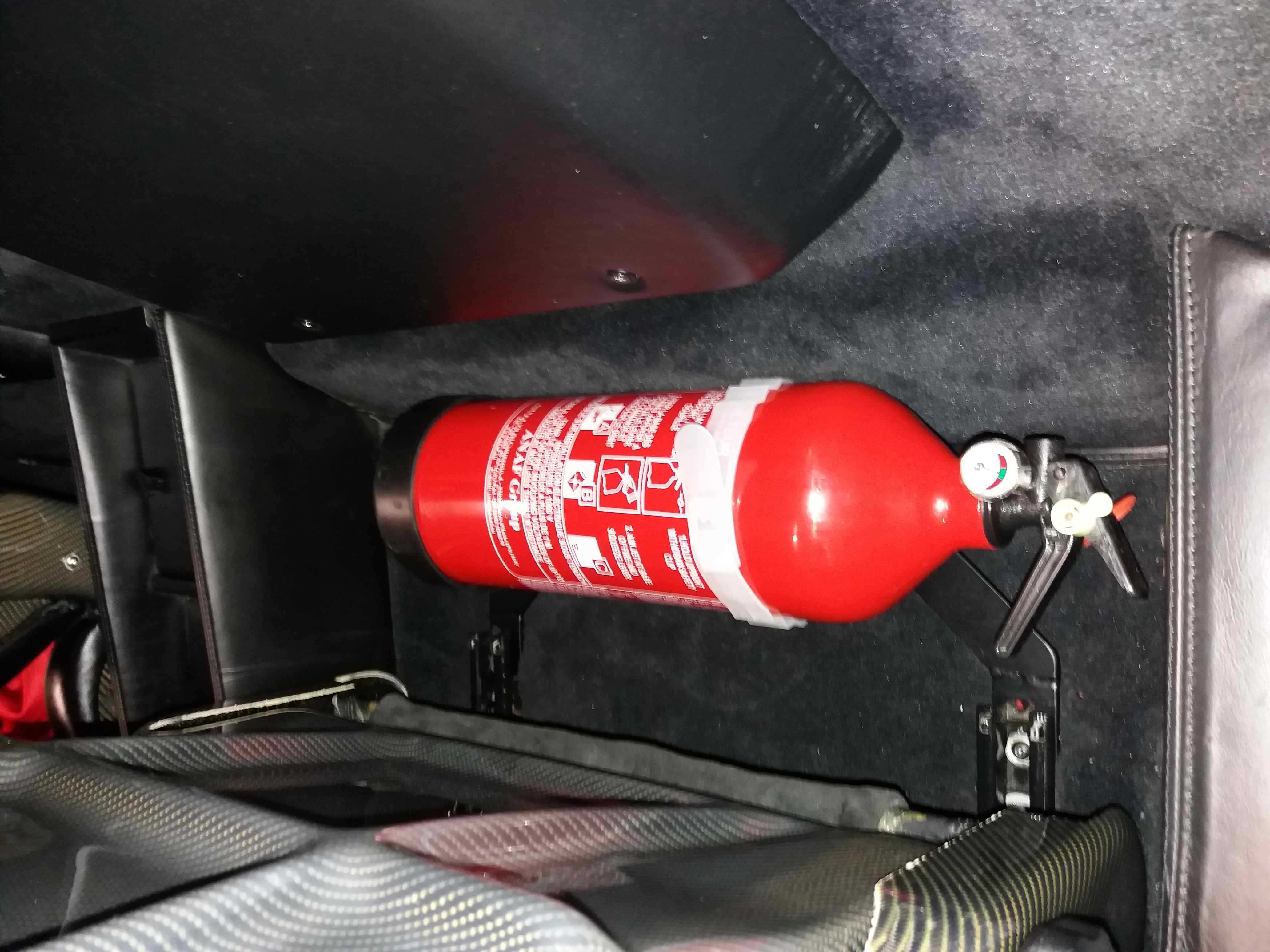

Puis remettre le support d'extincteur derrière le siège conducteur......çà peut servir un jour ...

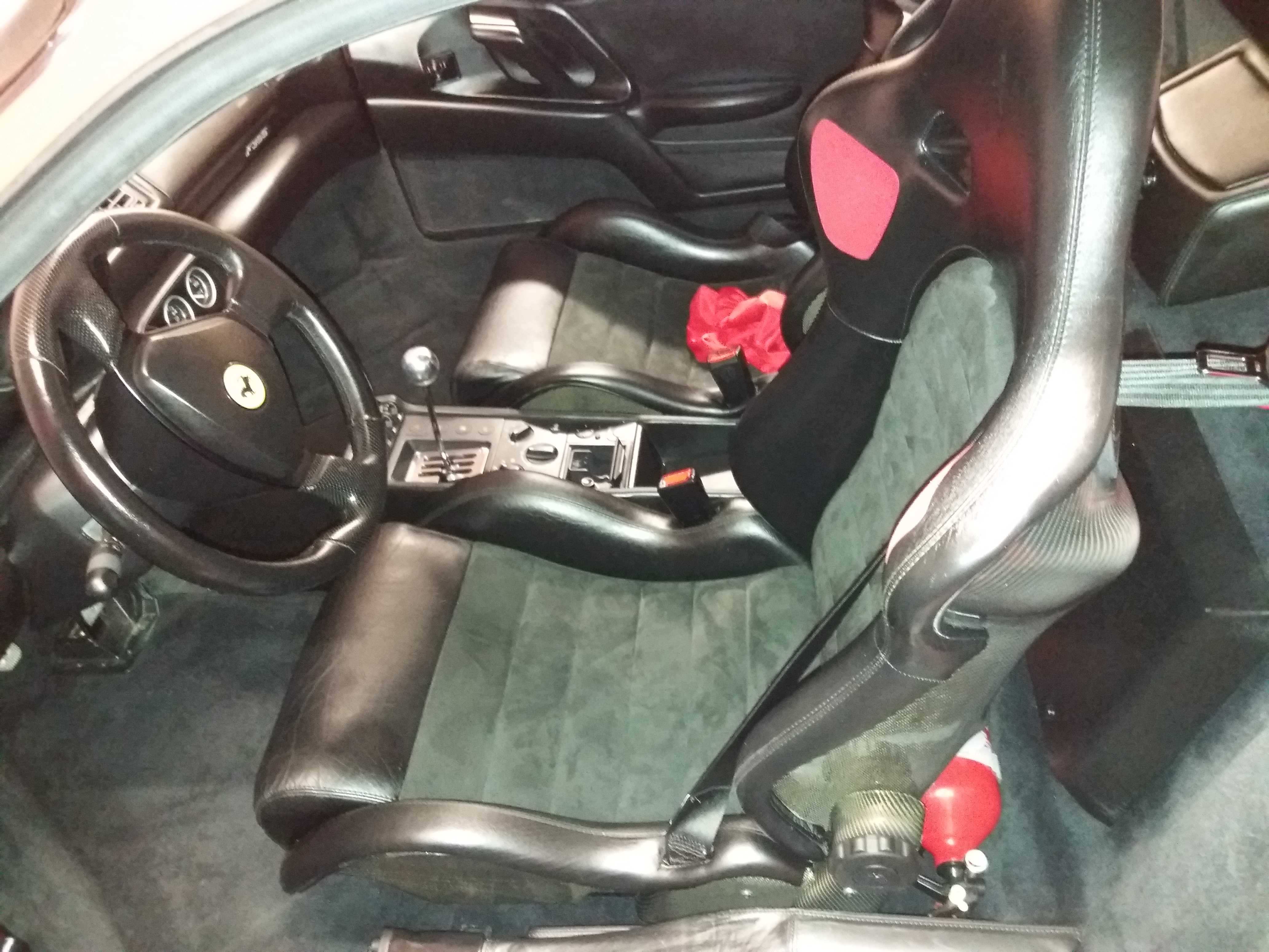

philF355
Cette fois, l’intérieur est terminé pour cet hiver..........

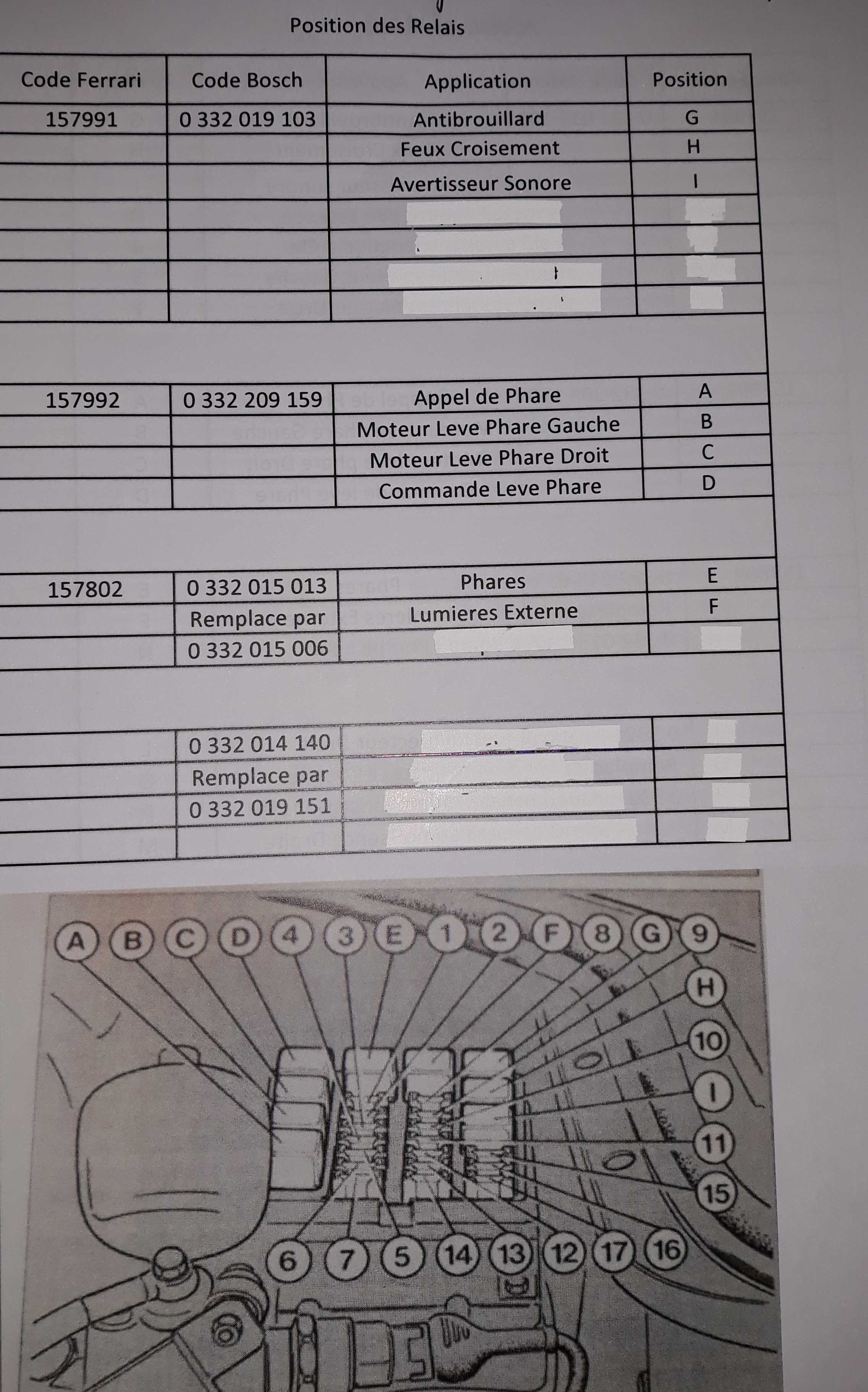

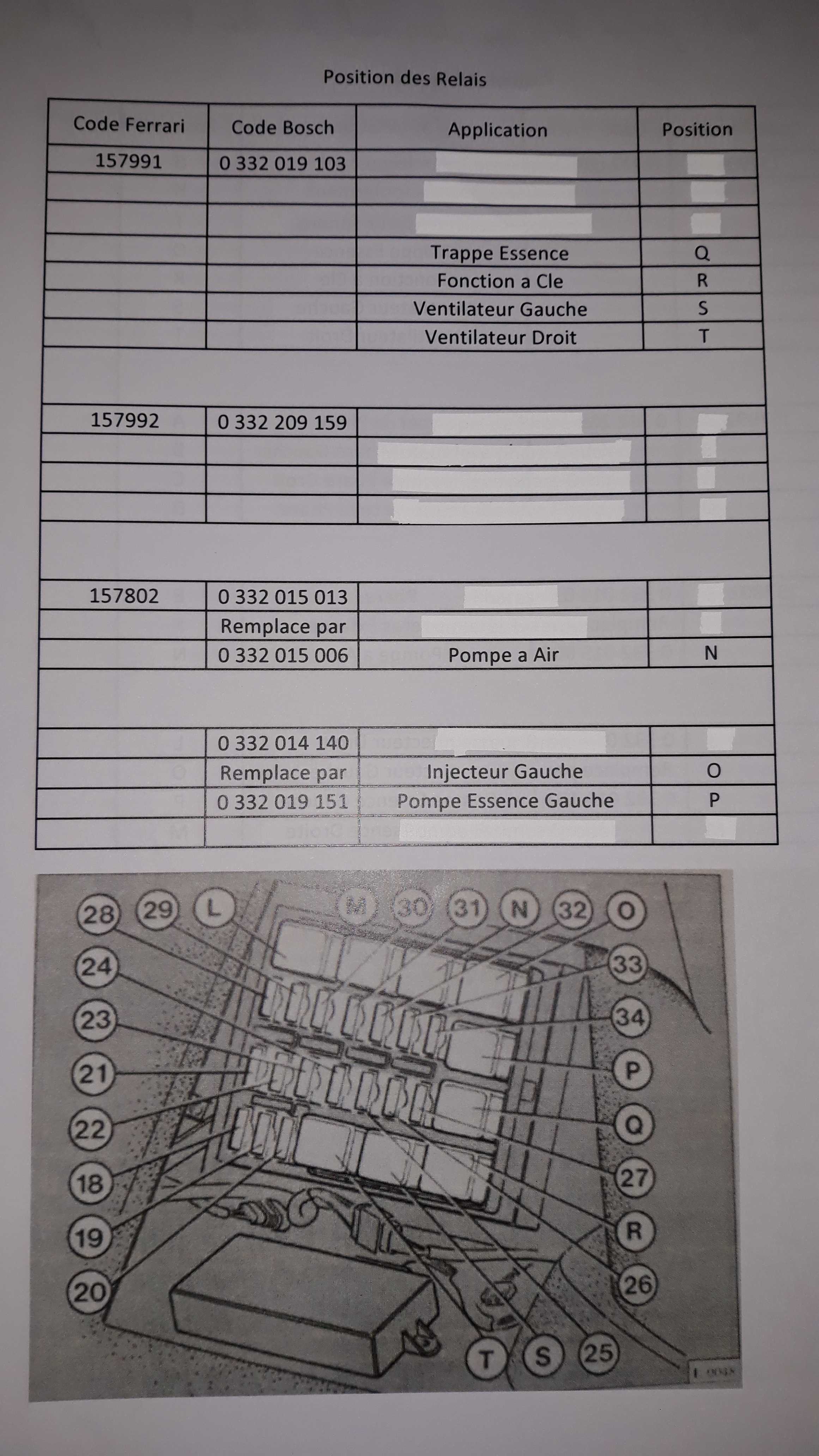

Les relais de la partie habitacle ont tous été changés cette année.
J'ai reçu aujourd'hui  un petit colis ..............je m'attaquerai donc a ceux de la partie coffre avant coté gauche la semaine prochaine  :)

speed66
tu le fais avec quels produits le compartiment moteur.
pour les relais , tu partagerais pas ta liste de réf .....:D
philF355
Je fais tout en produits swissvax, sauf le noir pour le moteur, un produit Harley Davidson qui fonctionne très bien.
Je te fais une photo de la liste des relais ce weekend :)
philF355
@speed66, le listing des relais que j'ai mis a jour . A noter que c'est pour une 5.2 ou il y a moins de relais qu'une 2.7
speed66
Merci philF355, je vais étudier cela sur une 2.7.
