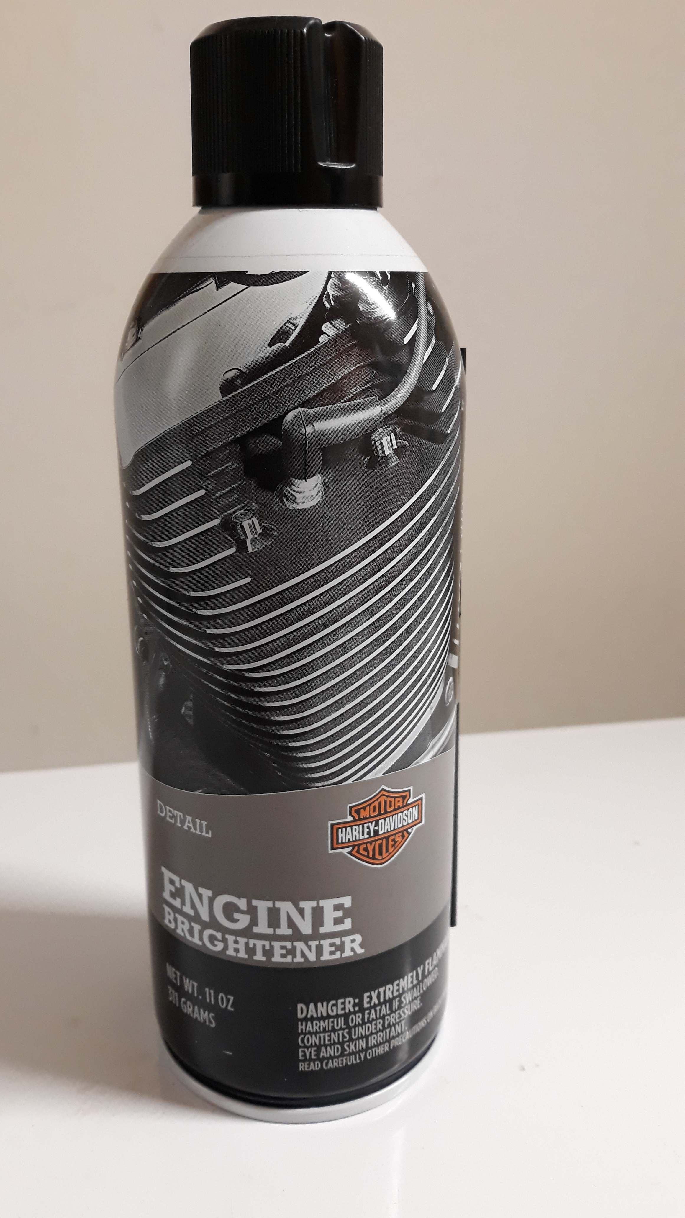

Bonjour la ref du produit Harley pour le moteur? Merci et bonne fin d'année.

Apparemment c'est un produit a utiliser avec precaution, pas pour la peinture mais pour le gars, environ 25€ TTc
Produit Harley, ils s'y connaissent en moteur noir !!
Tu appliques, tu attends 5 a 10 minutes et tu essuies

Pourquoi avec précaution? j'avais utilisé le produit swissvax et je n'ai pas réussi a faire disparaitre  las taches de calcaire... Ta 355 est superbe mon seul regret c'est de ne pas avoir les sièges carbon...

Il ne faut pas le respirer, ça prend a la gorge......a faire dehors sur moteur froid.

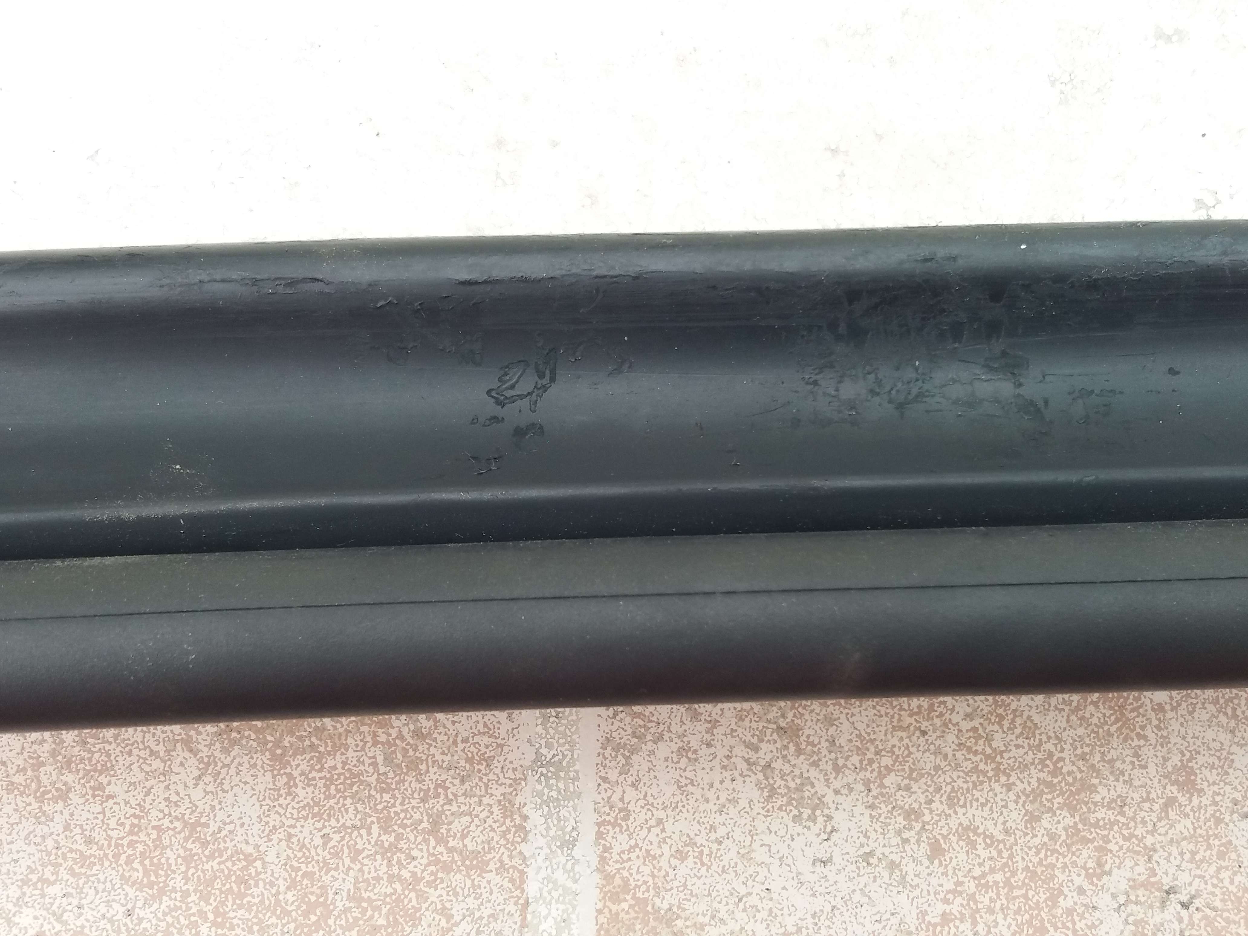

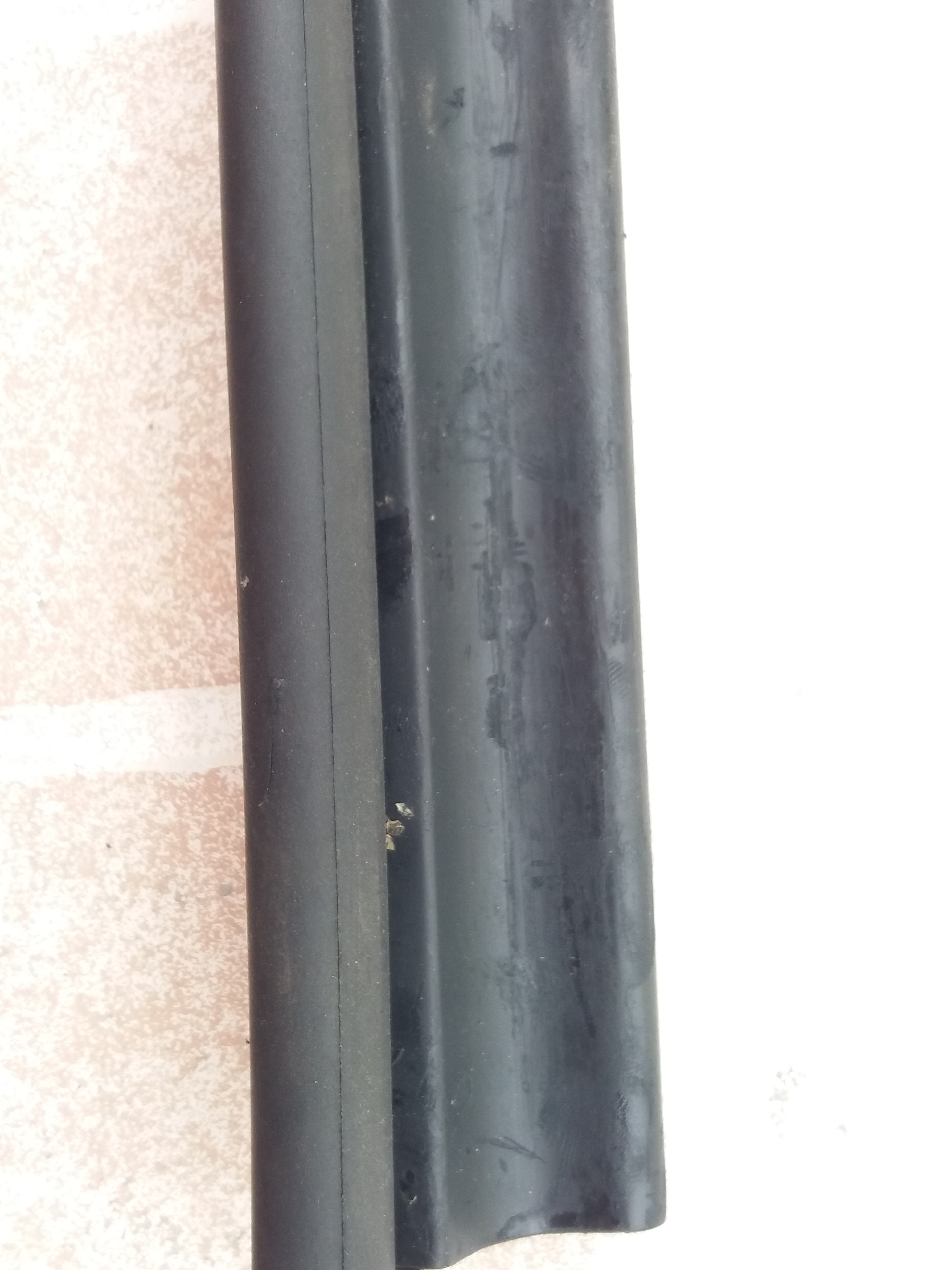

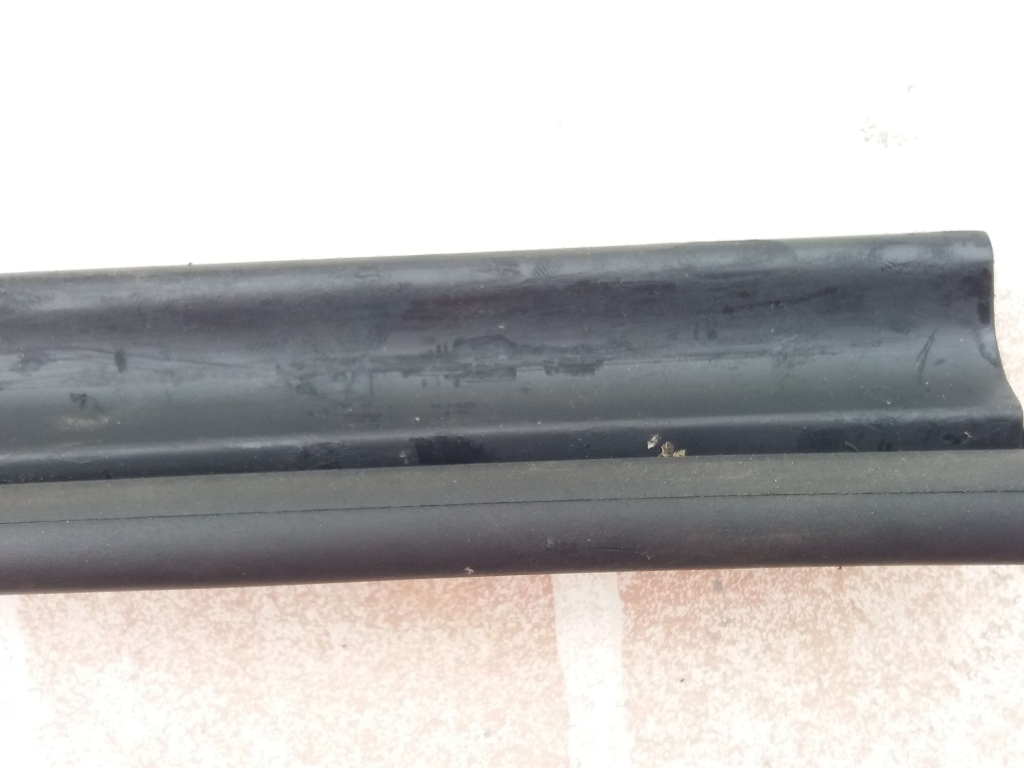

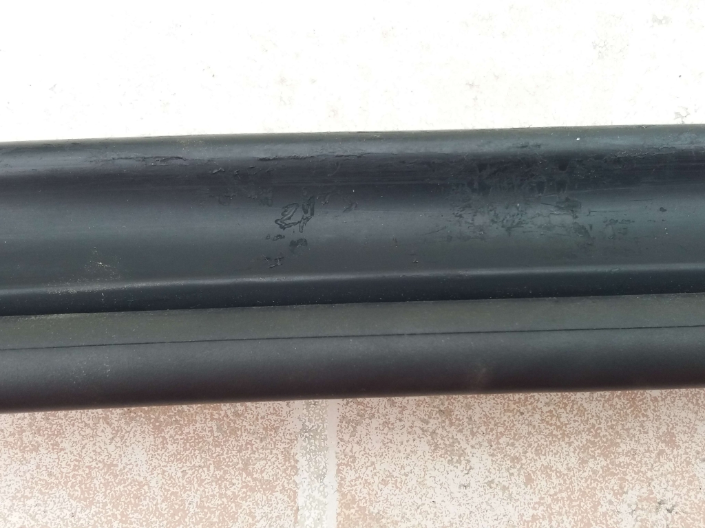

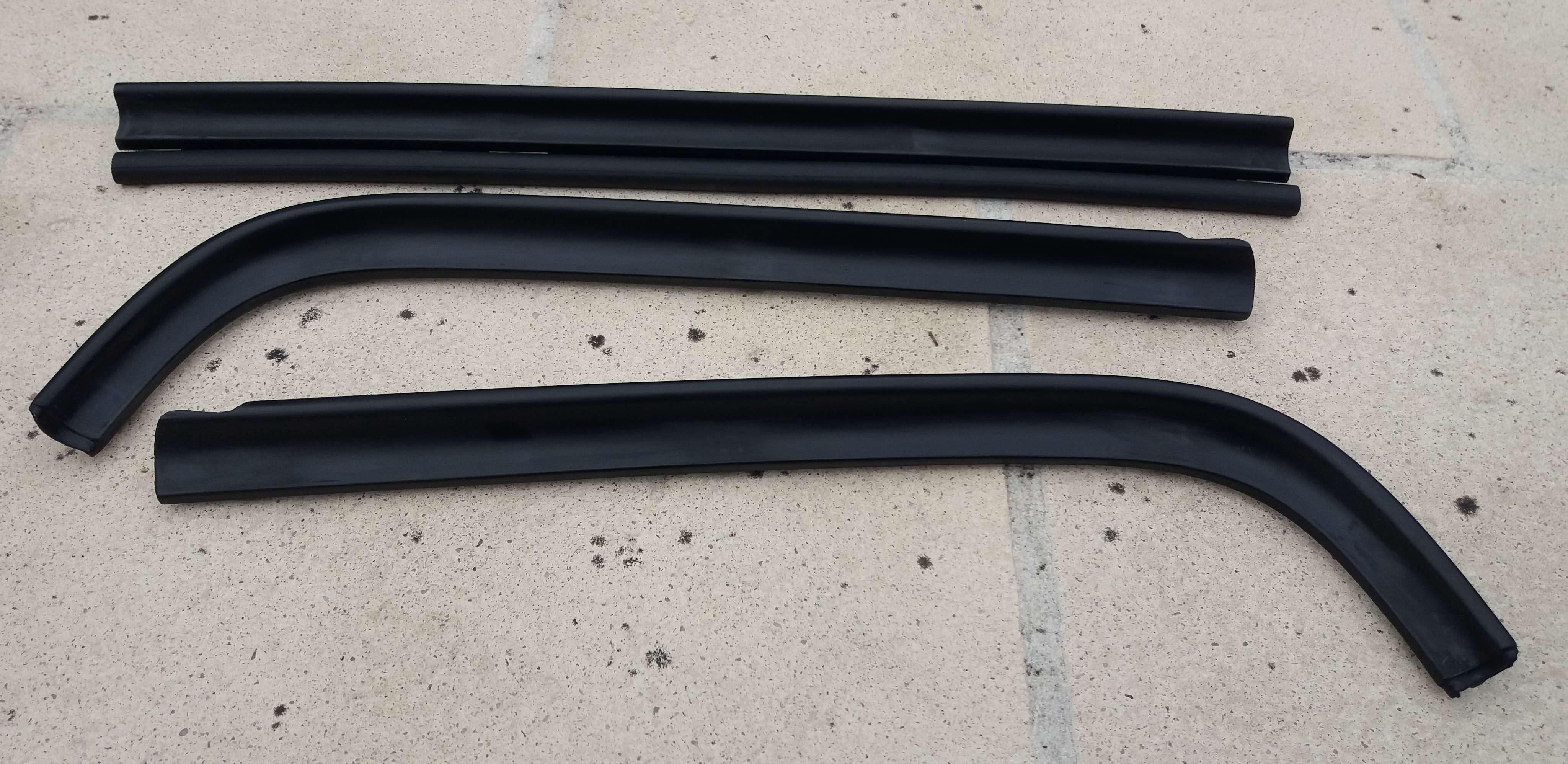

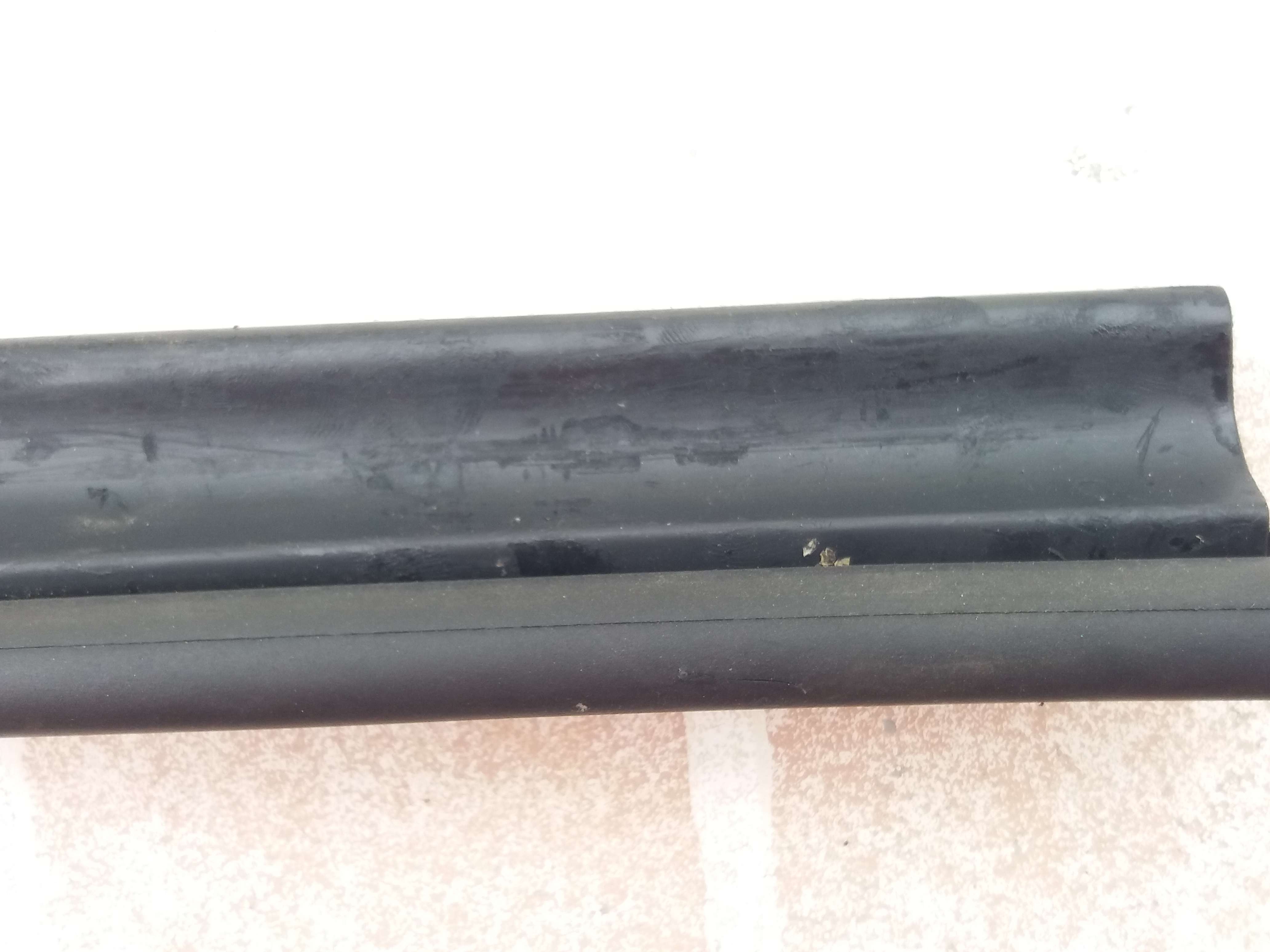

Il y a une chose qui me gêne sur mon auto, c est la baguette extérieure de la vitre arrière qui colle comme l intérieur.
Donc cet aprem démontage des 3 parties qui la compose.
Effectivement ça colle

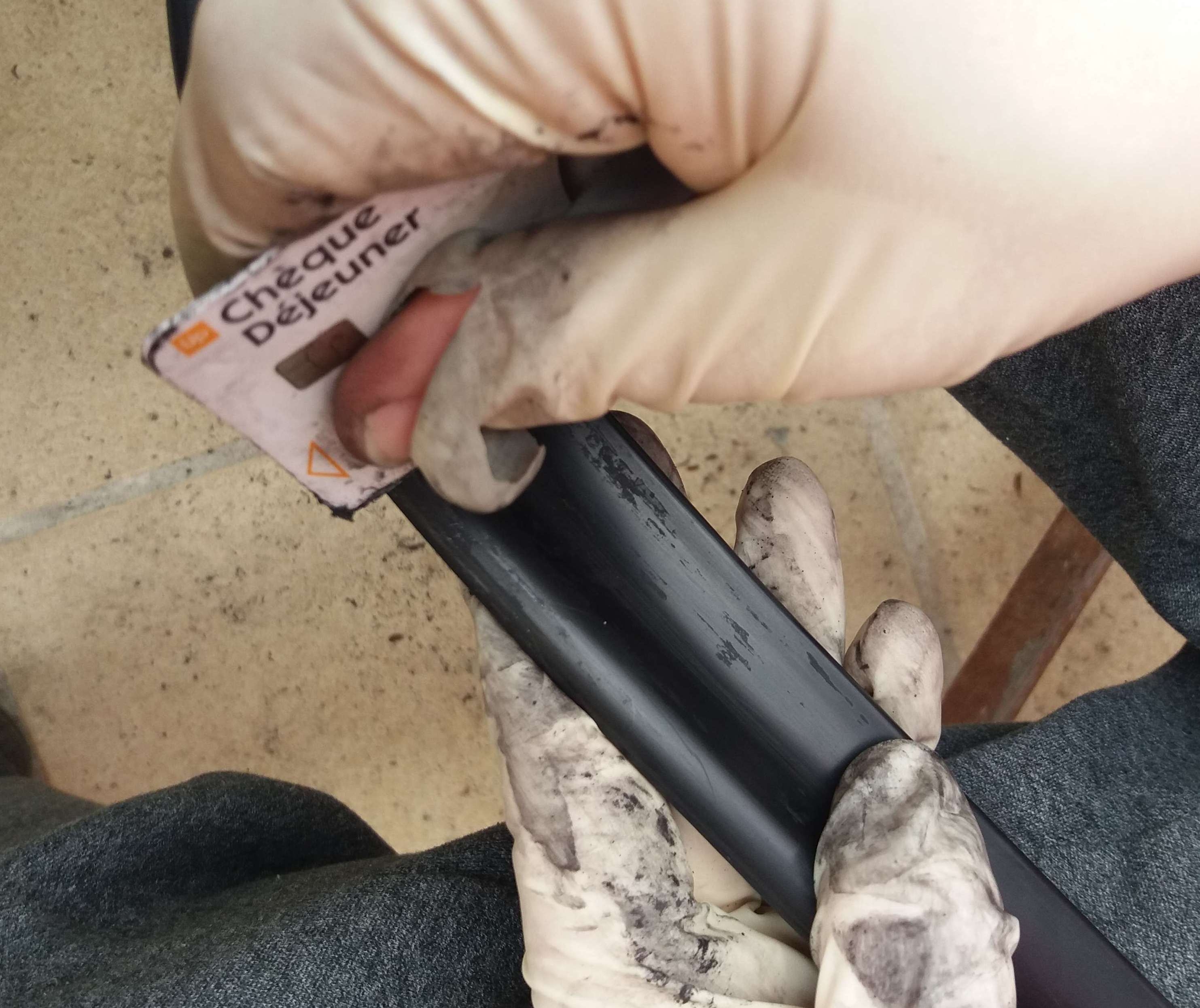

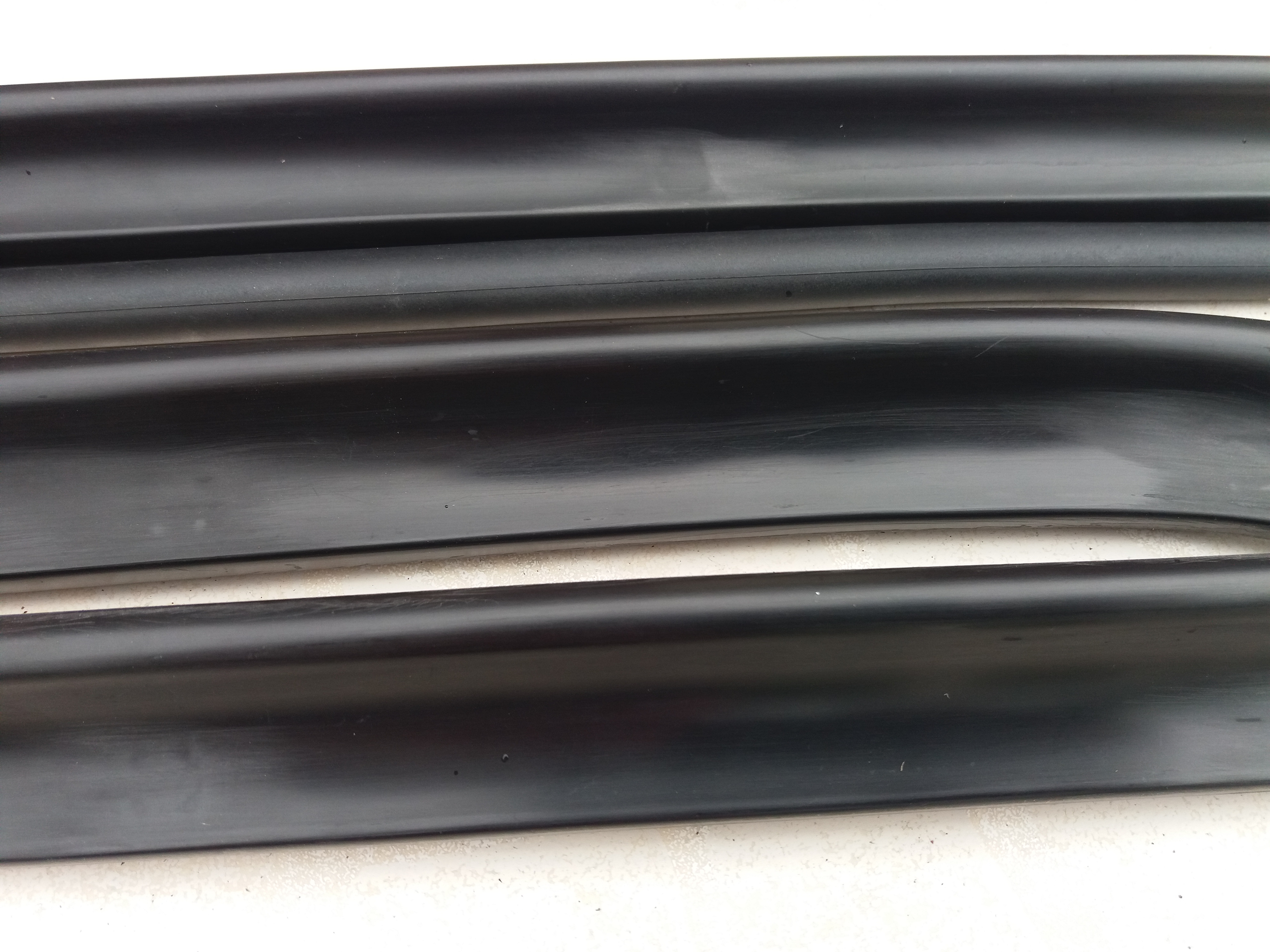

philF355
Et 4 heures plus tard, c'est enfin propre !!!!
Modifié par philF355

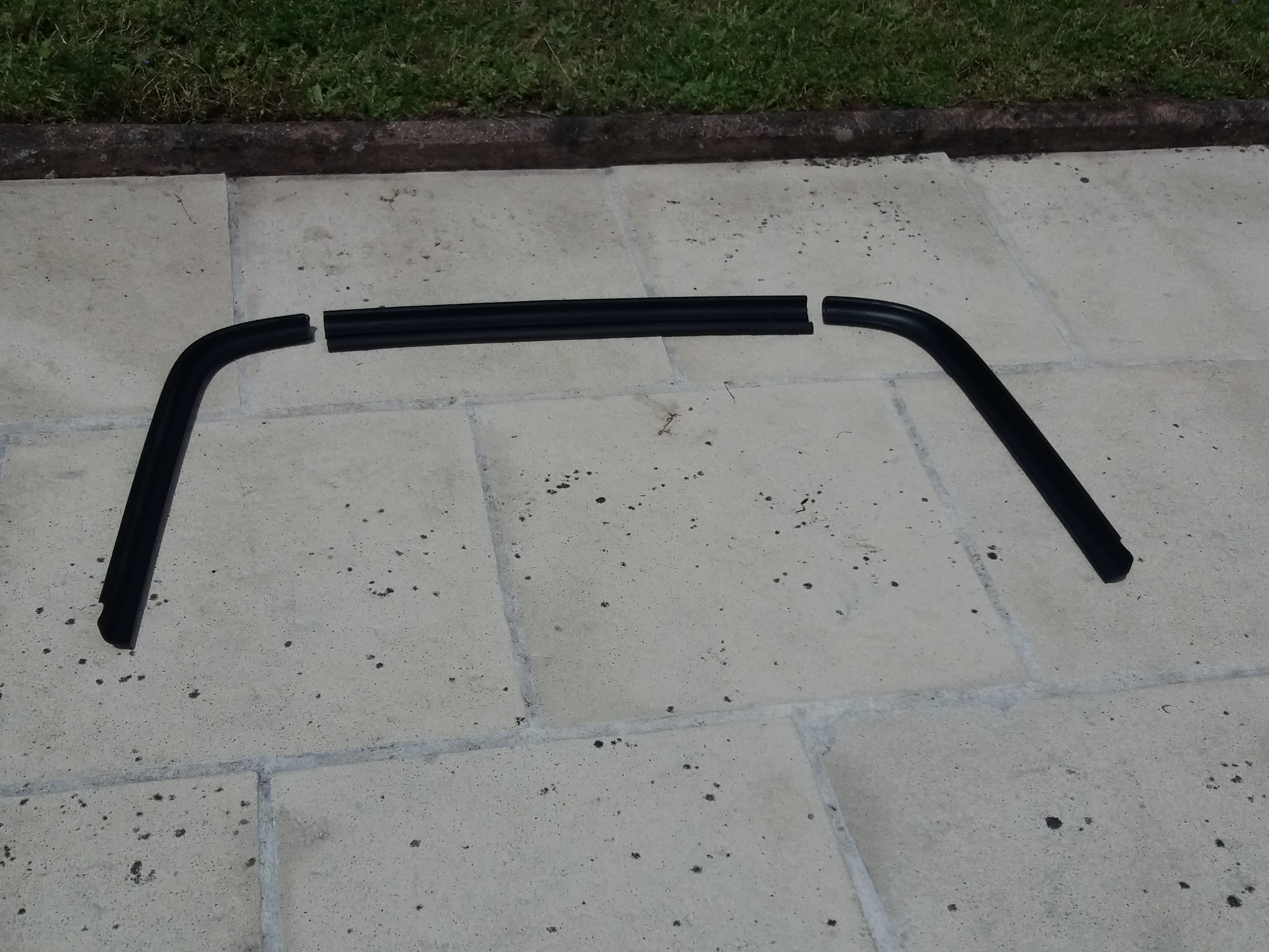

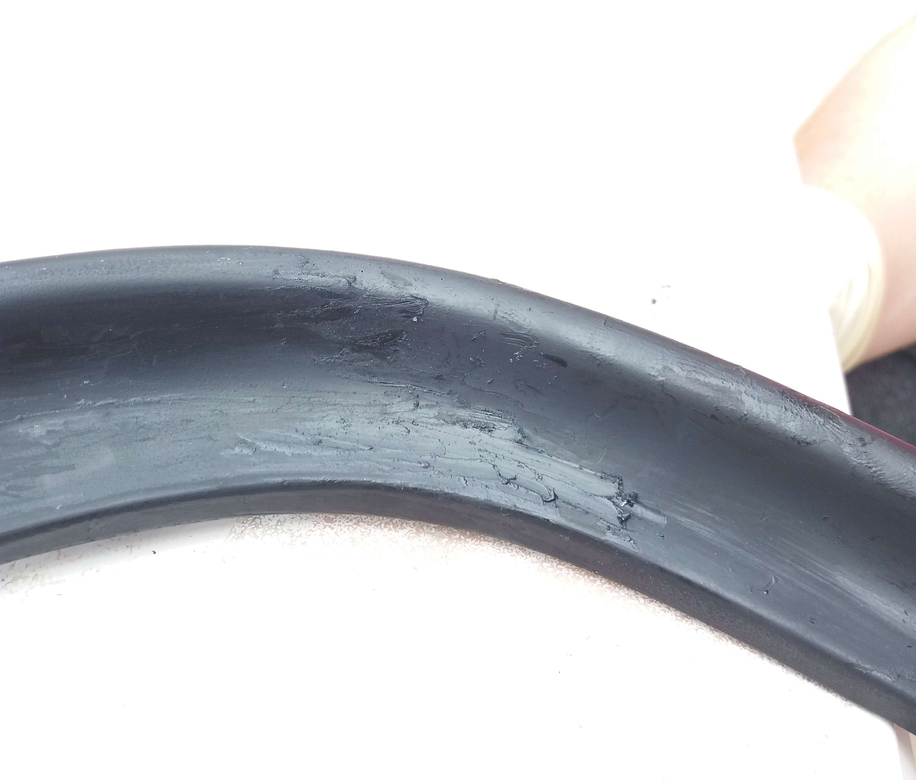

philF355
Reste a faire un coup de ponçage au papier 800 à l'eau et la peinture.
Zut, plus de tamiya TS06 en noir mat en bombe, il faut que j'en commande !!!
La suite quand je l'aurai recu avec la peinture et le remontage
Il faut compter quand même 2 heures de démontage, donc certainement autant de remontage  !!

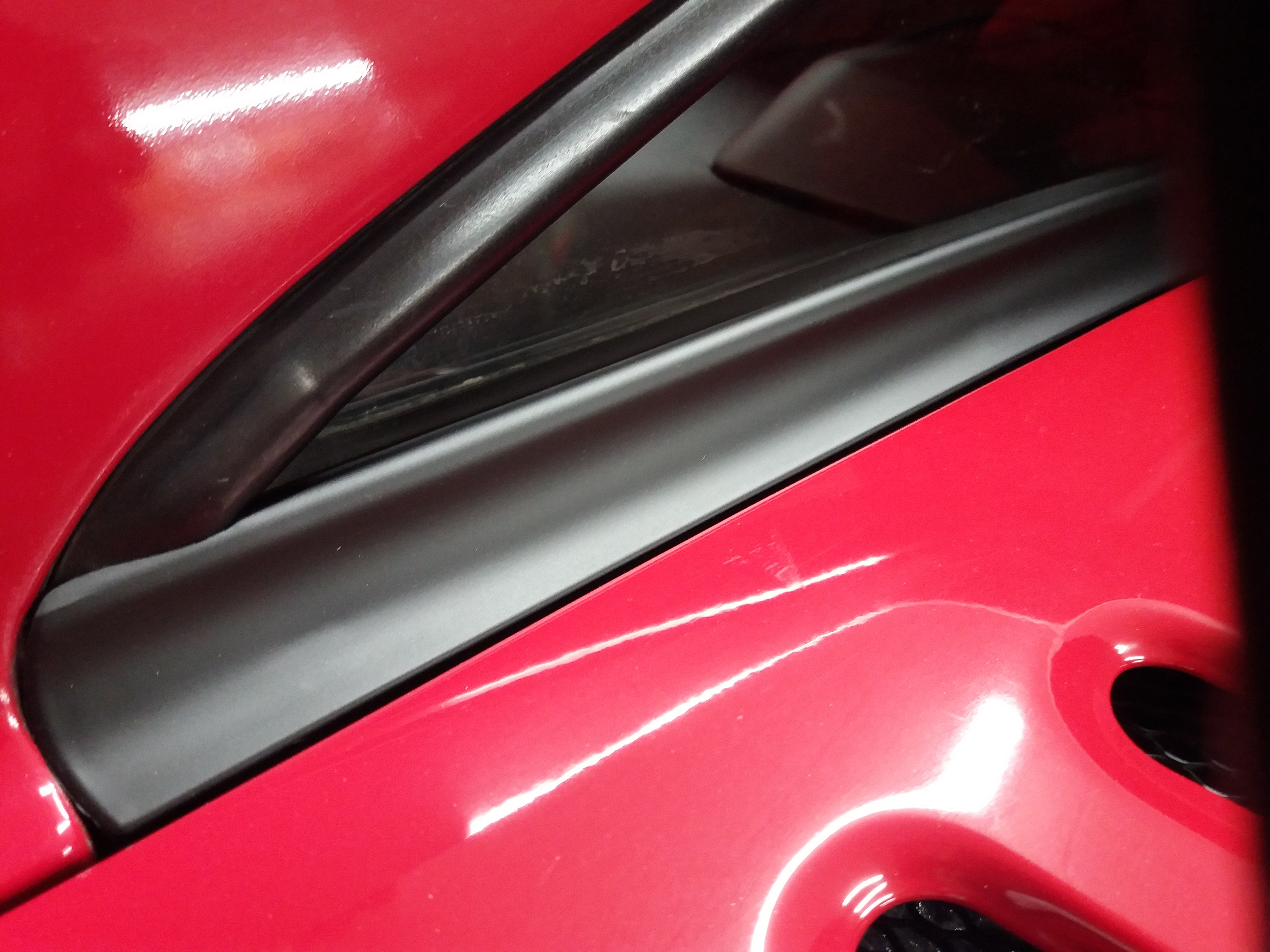

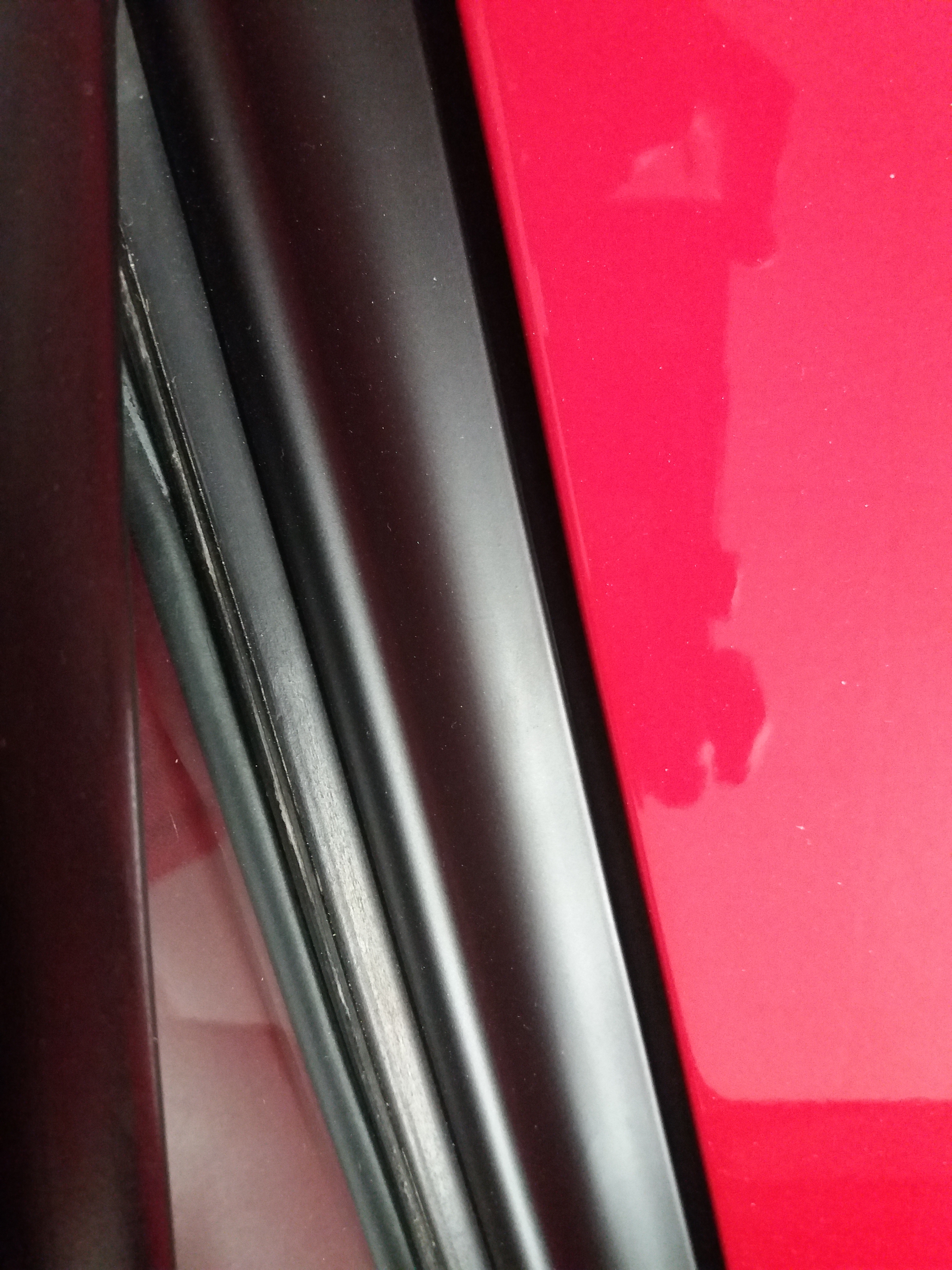

philF355
Peinture enfin reçu.
2 bombes de tamiya ts06 noir mat, 1 heure pour remettre les 12 écrous en M4, et c est nickel !!

Nicolas21
Il y a 17 heures, philF355 a dit :
Petites photos du résultats
C'est beau !!!!!!!!!! 😍🥰
philF355
Quand tu as fait les aérateurs intérieurs, ça, c est de la rigolade.
Le plus dur, c est le démontage qui demande de la minutie pour ne pas échapper un écrou de 4mm dans le moteur
