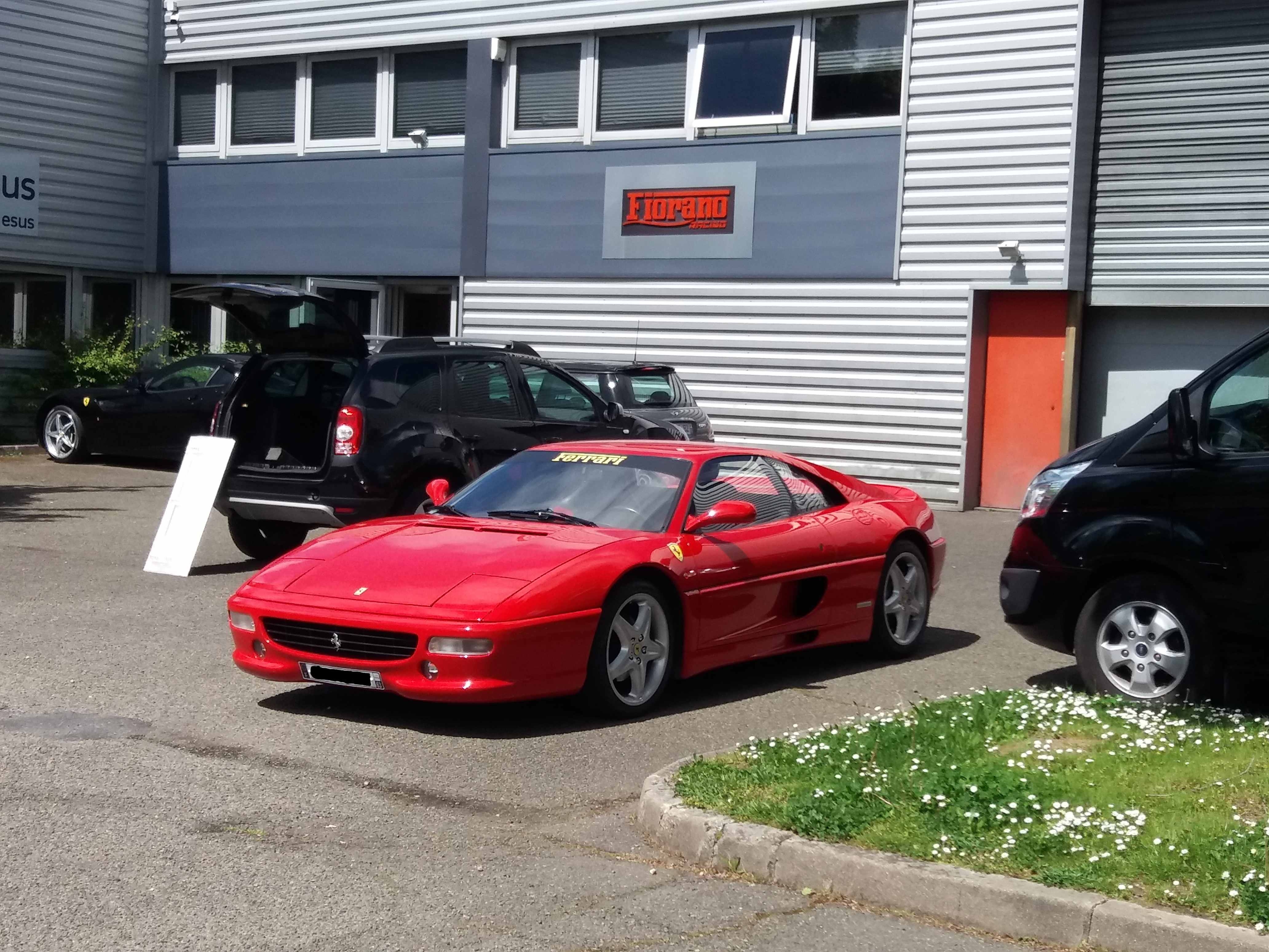

Ca y est, cette fois elle est partie se faire faire une beauté
philF355
Et donc bien arrivée chez Dominique  !!!

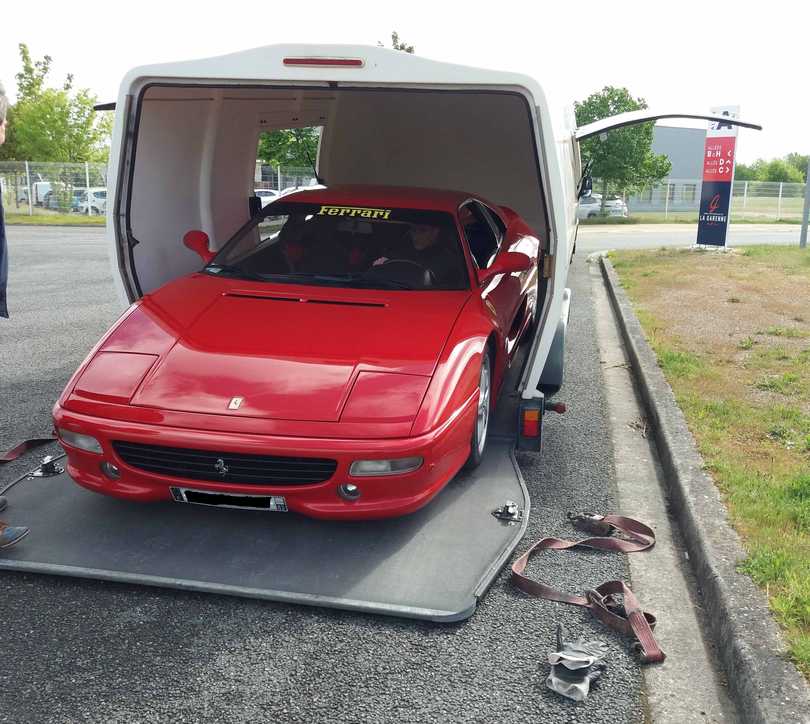

Jérôme46
Il y a 6 heures, philF355 a dit :
Merci a @Red and hot et @Jérôme46 pour leur conseil pour trouver un transporteur digne de confiance
Avec grand plaisir si cela a pu t’être utile.
PS: je suis certain qu’il doit déjà te tarder de la retrouver 😂
philF355
Il y a 19 heures, Jérôme46 a dit :
Fin mai, pas la peine de mettre la pression quand ce n' est pas indispensable 🙂🙂

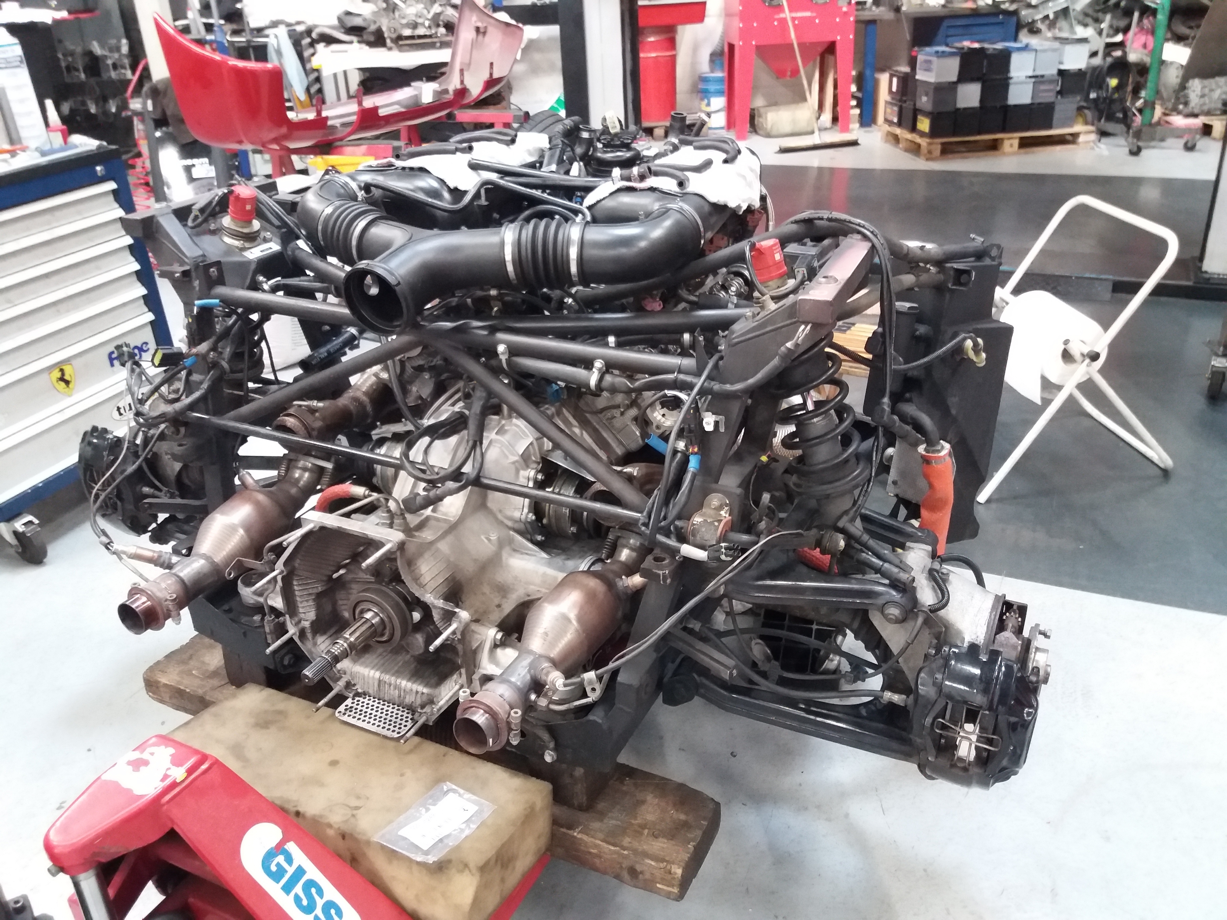

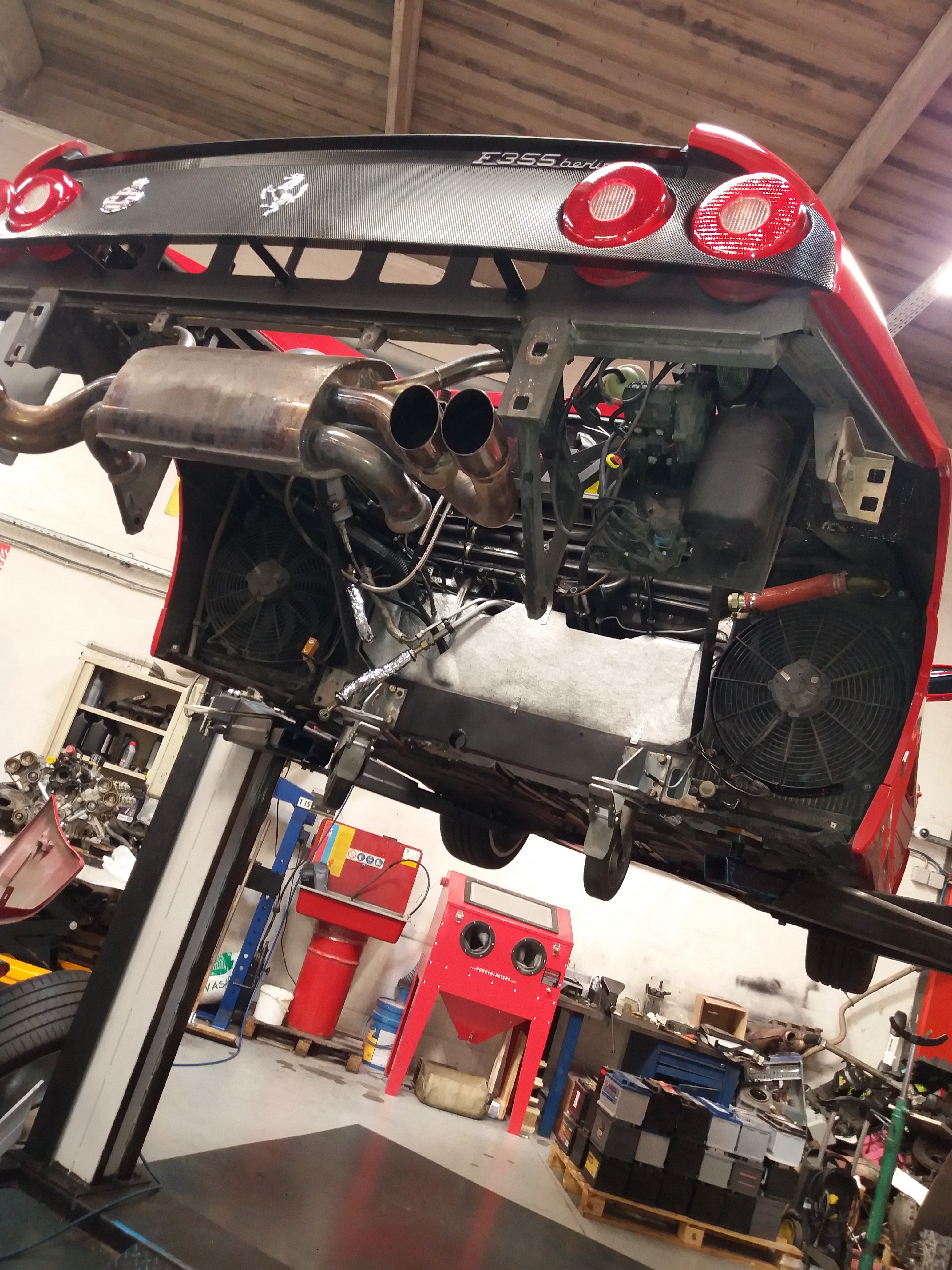

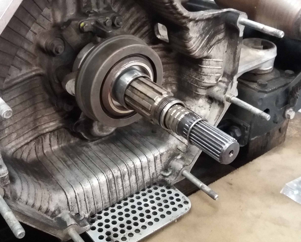

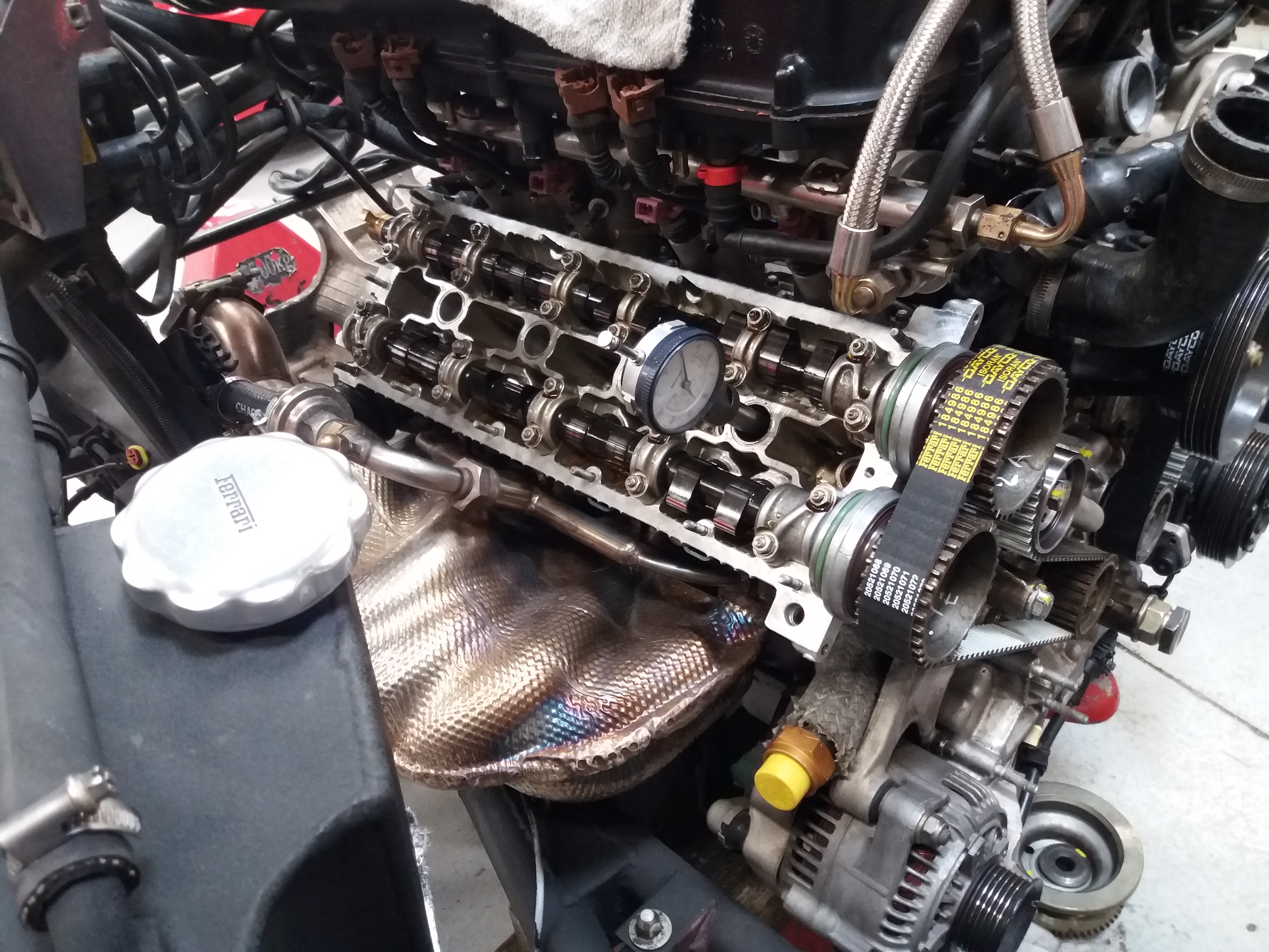

philF355
Bon des nouvelles , que des bonnes nouvelles RAS, tout est parfait
Des photos comme j'aime ! 🥰😇😜👍
Tes courroies ont été fabriquées il y a moins d'un an 😎👌
philF355
Malgré son âge, les 8 cylindres ont une compression homogène entre 13 et 13,5
Rien a signaler, mais bon,  nous allons changer en préventif quand même 2 les soufflets de cardans, profiter pour changer
les flexibles de frein et les garnitures de frein à main qui elles étaient cuites après 24 de bon service. Et oui, elles étaient d'origine !!!!!
Le travail fait il y a  5 ans a payé avec changement des collecteurs, mise en place de 2 catas sport 200 cellules .
Tout est nickel.
Retour en Sologne prévu la semaine prochaine, avec un garage qui sent bon la peinture fraiche  .......

il y a 2 minutes, tifosi101 a dit :
Effectivement, gros travail dans les règles de Fiorano pour changer tous les petits joints du moteur !!!!!
Quand on voit la quantité, joints spy, joints toriques, joints plats etc..... pas de doute, il y a des heures a passer !!
Modifié par philF355
