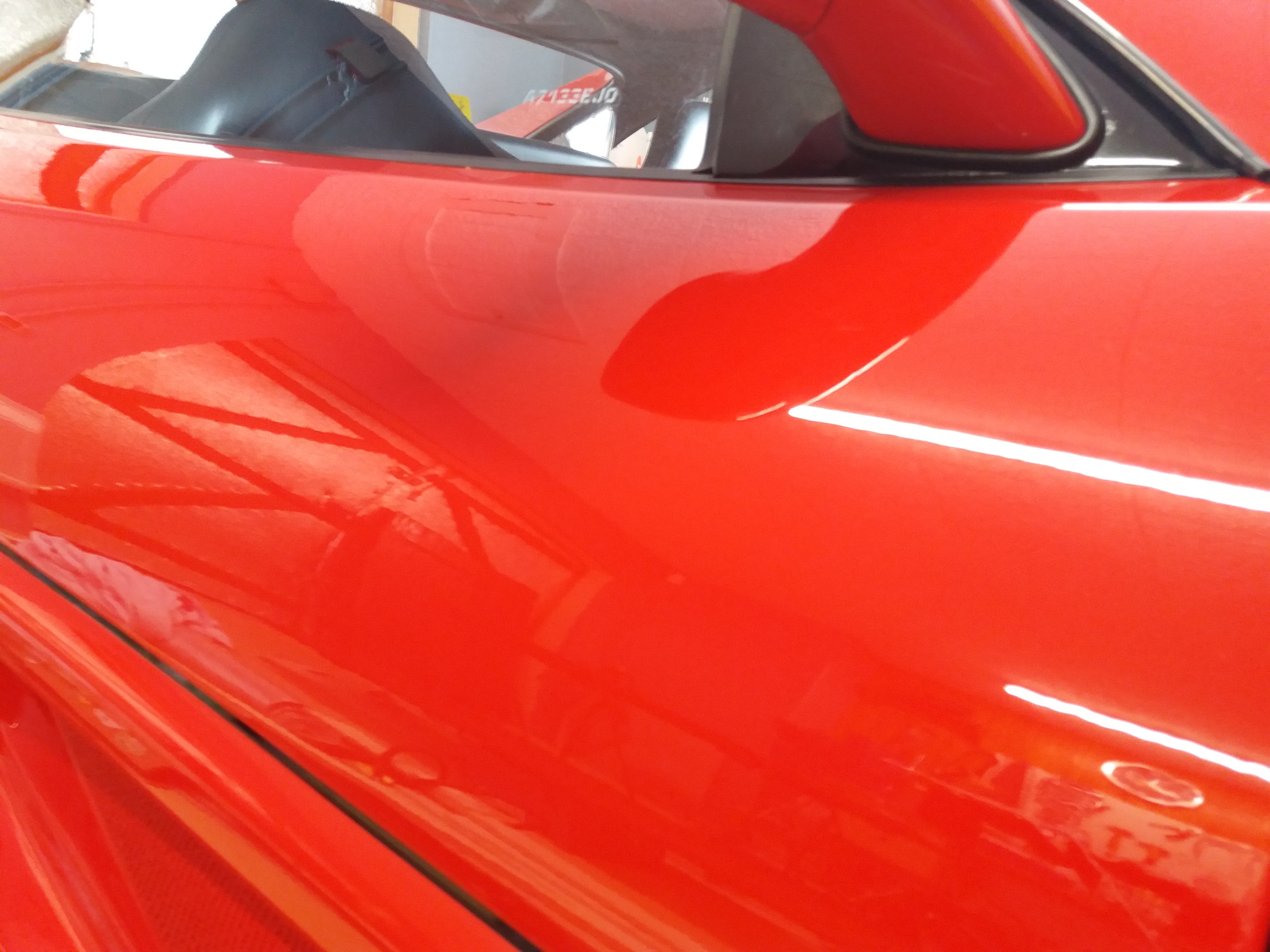

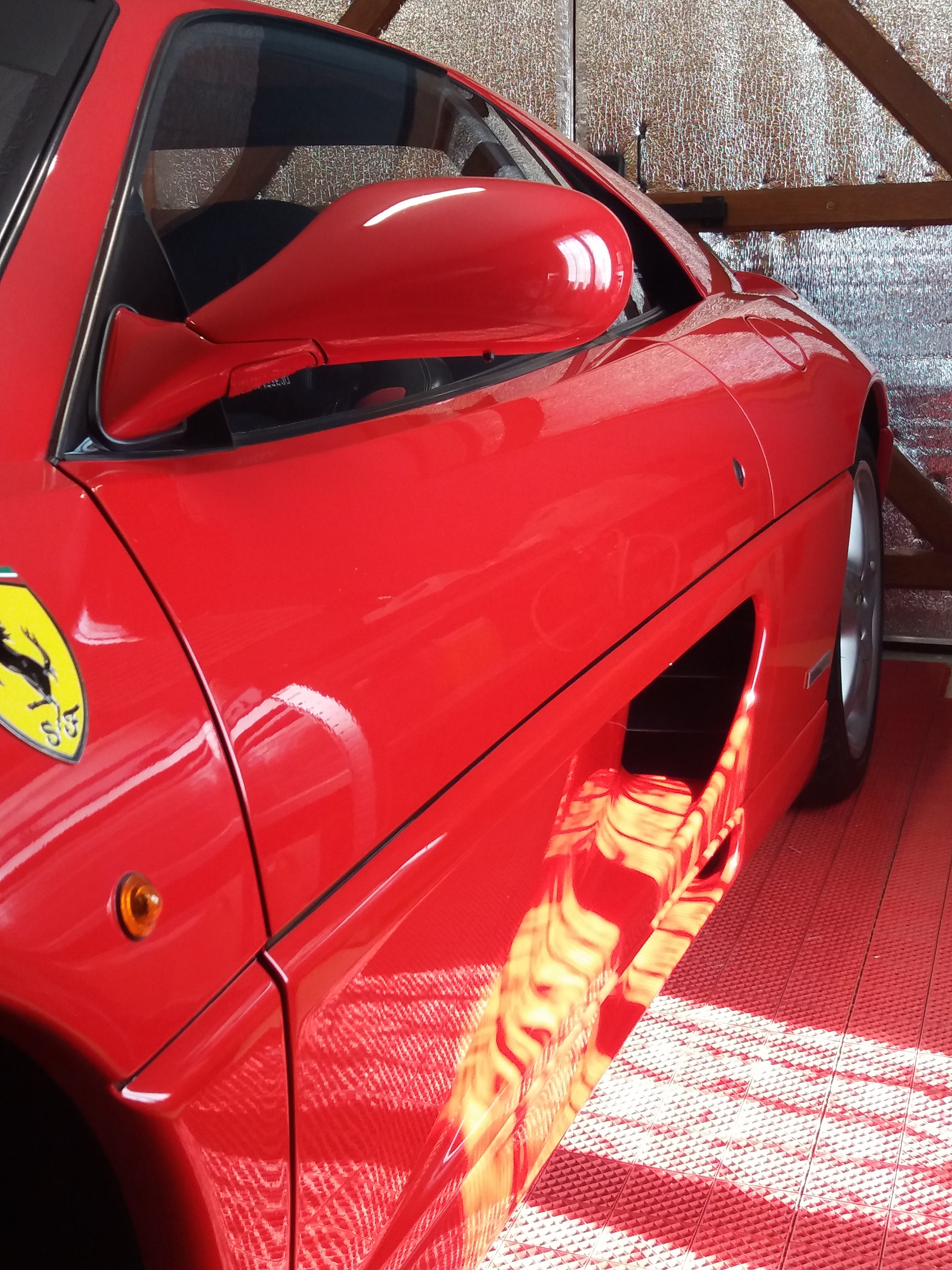

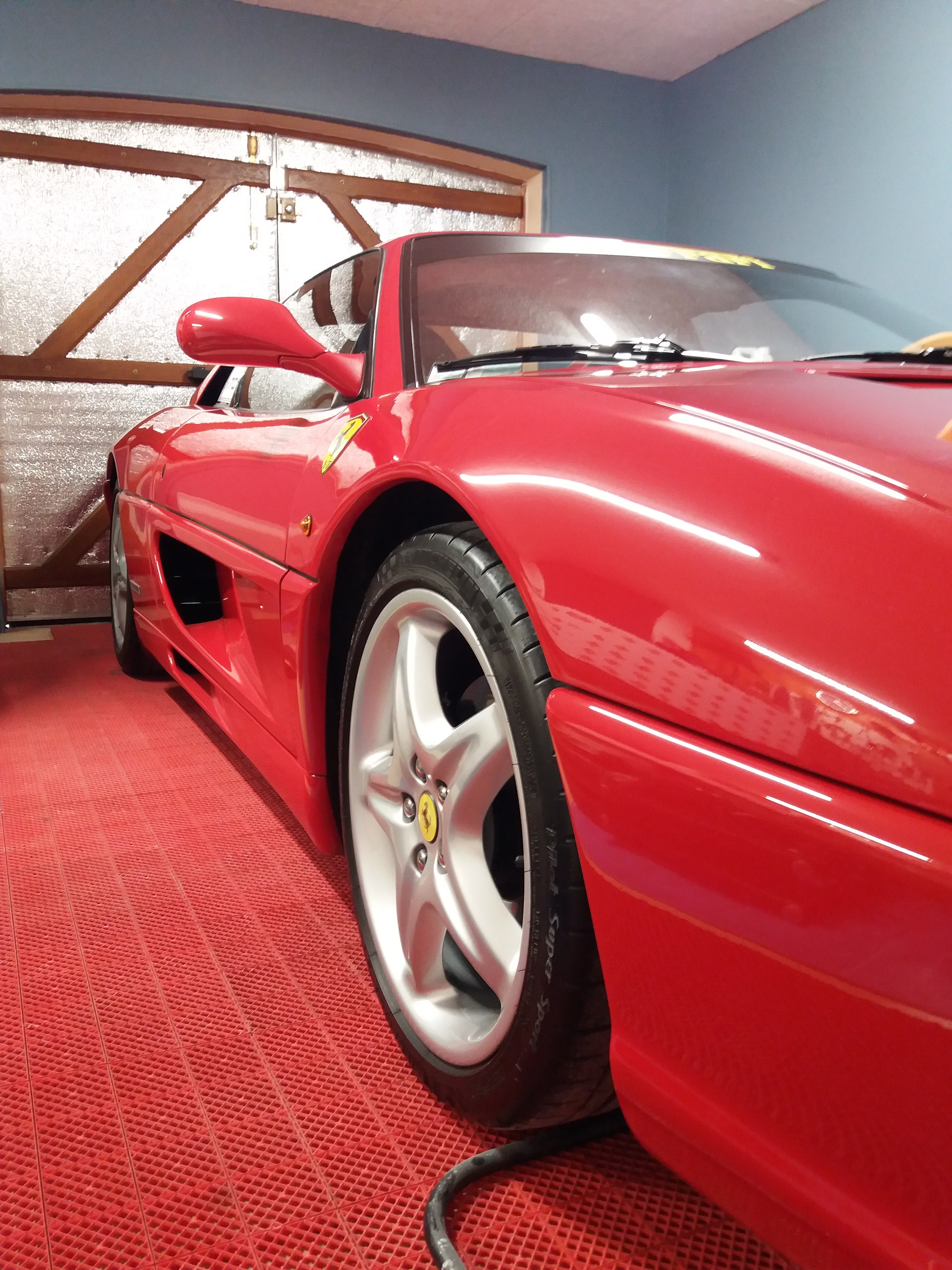

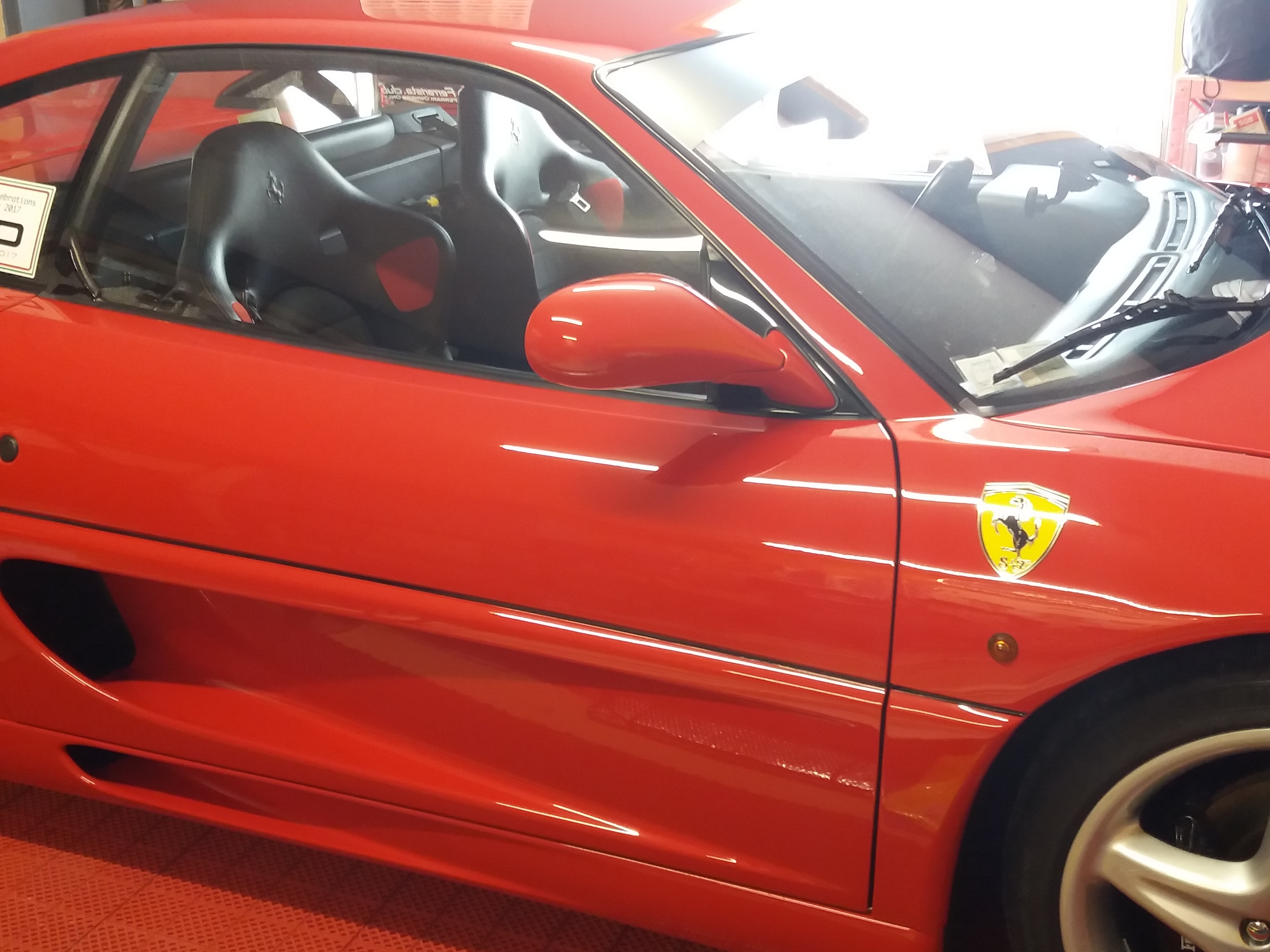

Bientôt 10 ans que je possède cette F355 qui me donne toujours autant de plaisir, autant à son volant qu'en la regardant.
Comme l'avait suggérer notre ami @Trois cinquante cinq, elle commençait à manquer de brillance, il n'avait pas tord !!!
Me voila donc parti dans ce travail fastidieux qu'est le polissage et ce qui va avec.
Je précise que je ne suis pas un pro , mais bon , j'ai quand même une bonne expérience de bricolage derrière moi et de la patience et il en faut !!!
Ce travail m'a demandé 2 1/2 jours intensifs, mes bras et mon dos s'en souviennent encore ..
D'abord, un bon lavage au canon à mouse avec un champoing Turtle Wax Snow Foam
Ensuite lavage avec la technique des 2 seaux et le champoing Alchimi M7 qui enlève tous les anciens produits présents sur la carrosserie.
J'ai refait 2 fois la chose pour être certain de mon coup
Pour avoir une carrosserie super lisse, c'est passé la clay bar avec le QD de chez Meguiars
C'est là que commence le travail délicat !!!!!!!!!
Sortir la polisseuse, les pads et le rénovateur ultime Meguiars .............
Et ensuite même travail mais avec le lustrant ultime toujours en Meguiars ....
Re- lavage avec la technique des 2 seaux et le champoing Alchimi M7 pour enlever les corps gras des divers lustrants .
Pour finir,
3 couches de Hydrosilex Recharge ......................
Apres 2 1/2 jours de travail intensif, le résultat attendu est là !!!!!!!!!!!!!
Je suis extrêmement satisfait du résultat obtenu .
Ce qu'il faut retenir avant de se lancer, c'est qu'il faut du temps, beaucoup de temps et de la patience. Il faut être minutieux car l'erreur ne pardonne pas !!!
Modifié par philF355

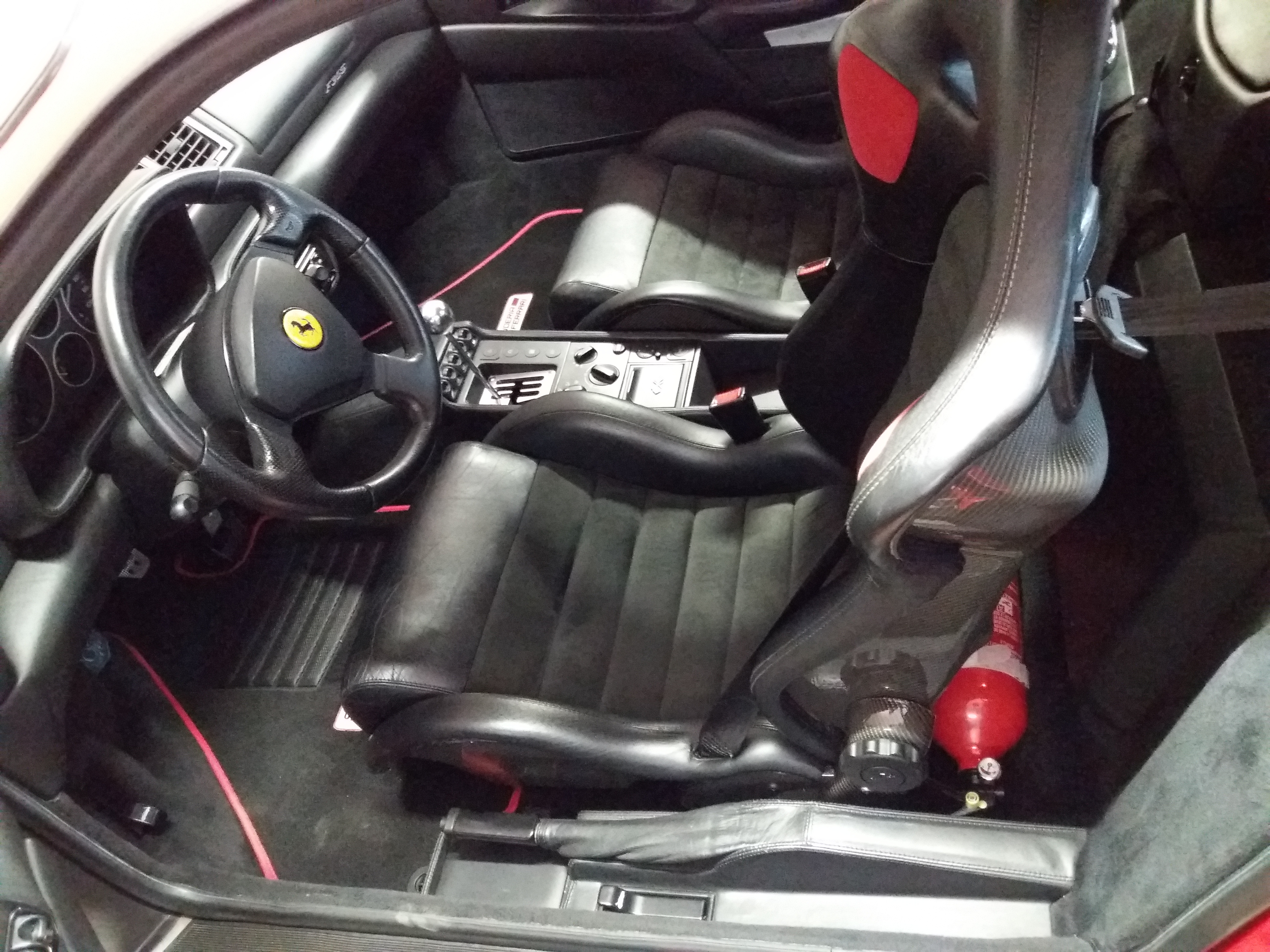

seadweller
Je note ces sièges qui décidément ne conviennent pas à ton auto.
C'est vraiment dommage😆
Bon blague à part c'est une F355 magnifique que tu as là, elle est superbe   et je suis jaloux de tes sièges
