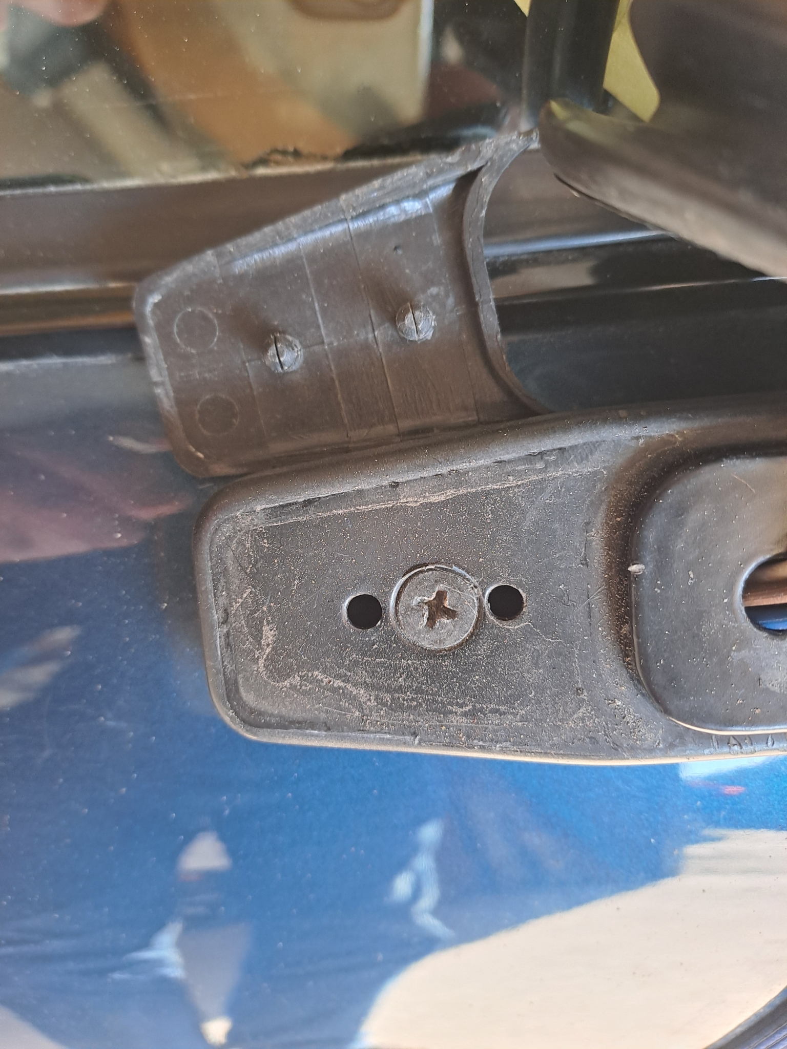

Bonjour a tous,

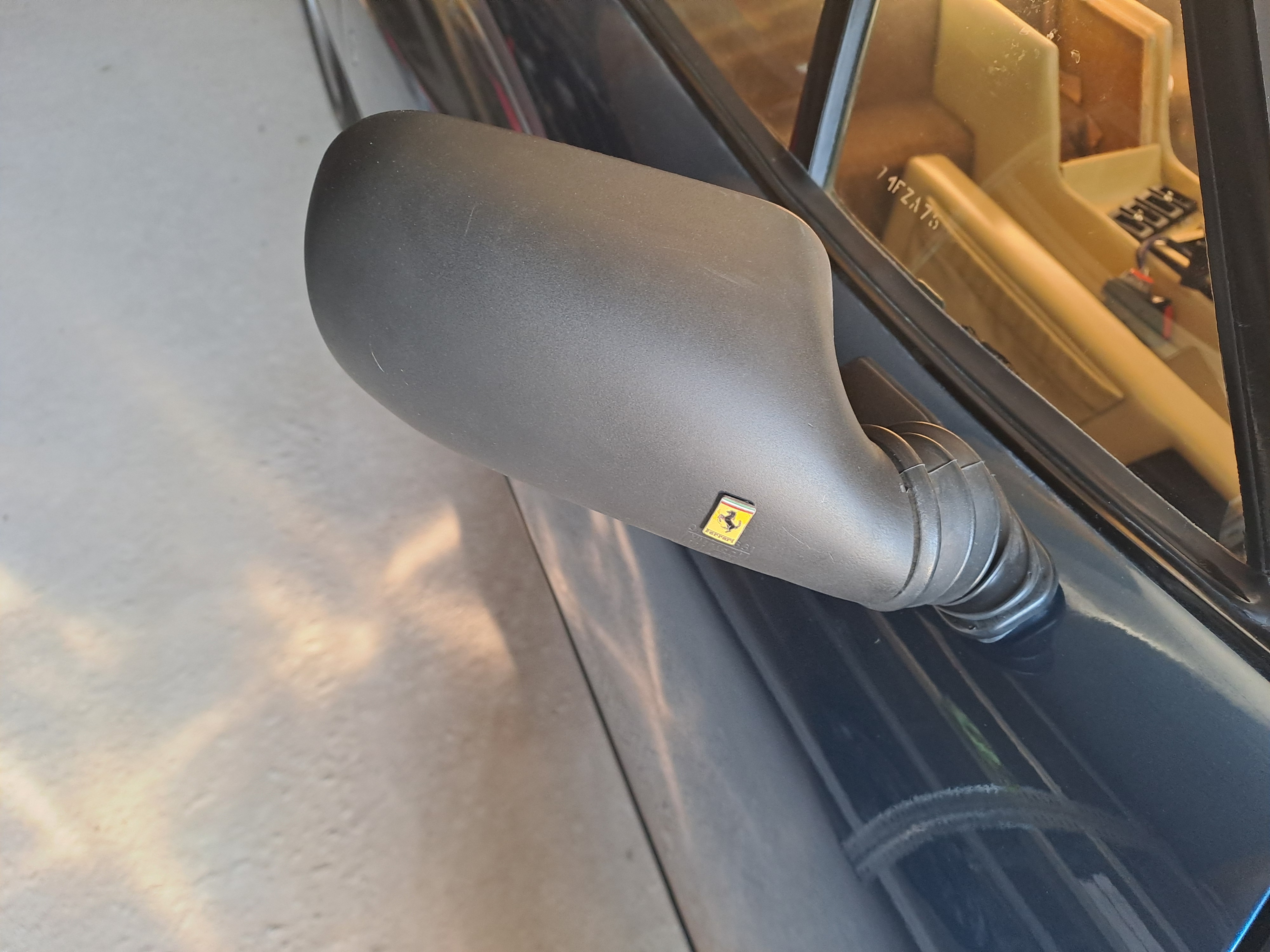

la coque de mon rétroviseur extérieur droit de ma 328 est terne et la couleur fade. Il me semble que quelqu'un a du passer un produit quelconque qui l'a rendu ainsi.

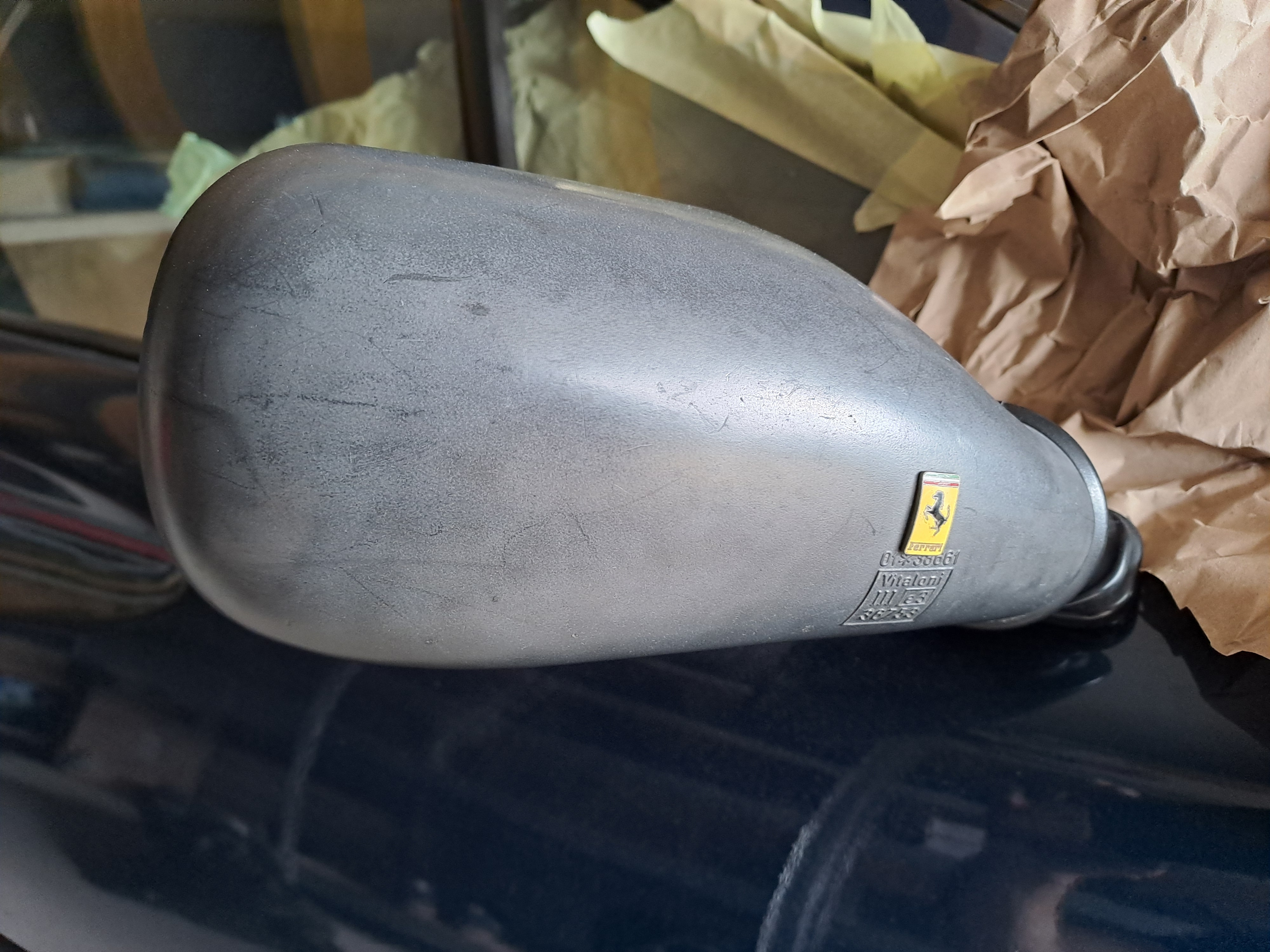

Je l'ai déjà "traité" avec du rénovateur plastique mais cela n'a quasi aucun effet. Bref je compte le donner a un peintre pour lui redonner un aspect plus reluisant.

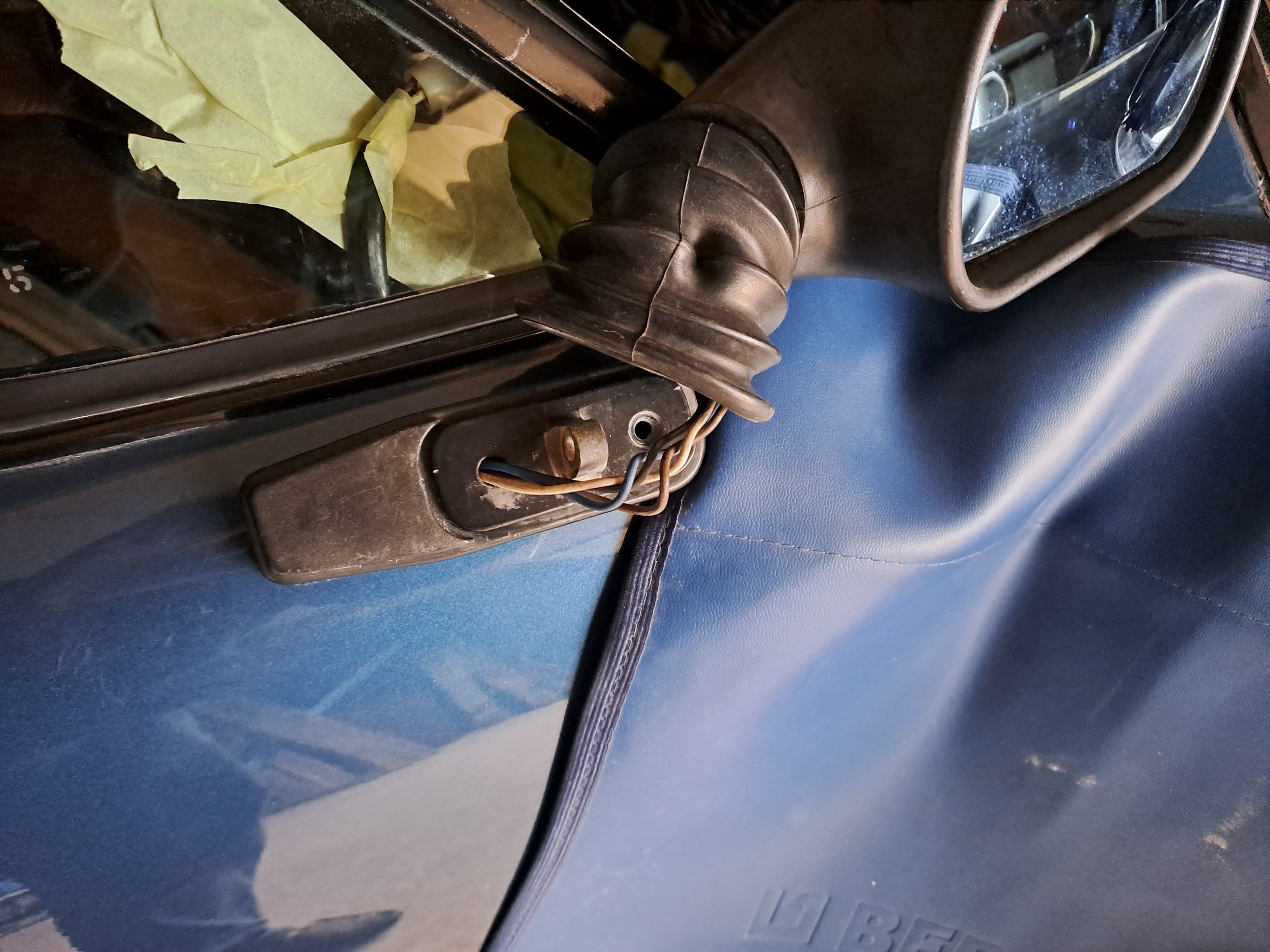

Mais je suis bloqué car je n'arrive pas a l'enlever. Je l'ai enlevé de ses fixations mais le connecteur des câbles ne passe pas et je ne trouve pas comment enlever le support de la portière.
J'ai préféré demander de l'aide ici avant de faire une conn..
Elle est ou l'astuce SVP ?

Finalement la solution est toute simple mais lors d'une précédente intervention quelqu'un a du enduire le petit cache en plastic avec je ne sais quel produit et le cache semblait être solidaire du support de rétro.
Bref avec un petit tournevis plat il suffit de faire levier pour que ce cache s'enlève et découvre la seconde vis de fixation

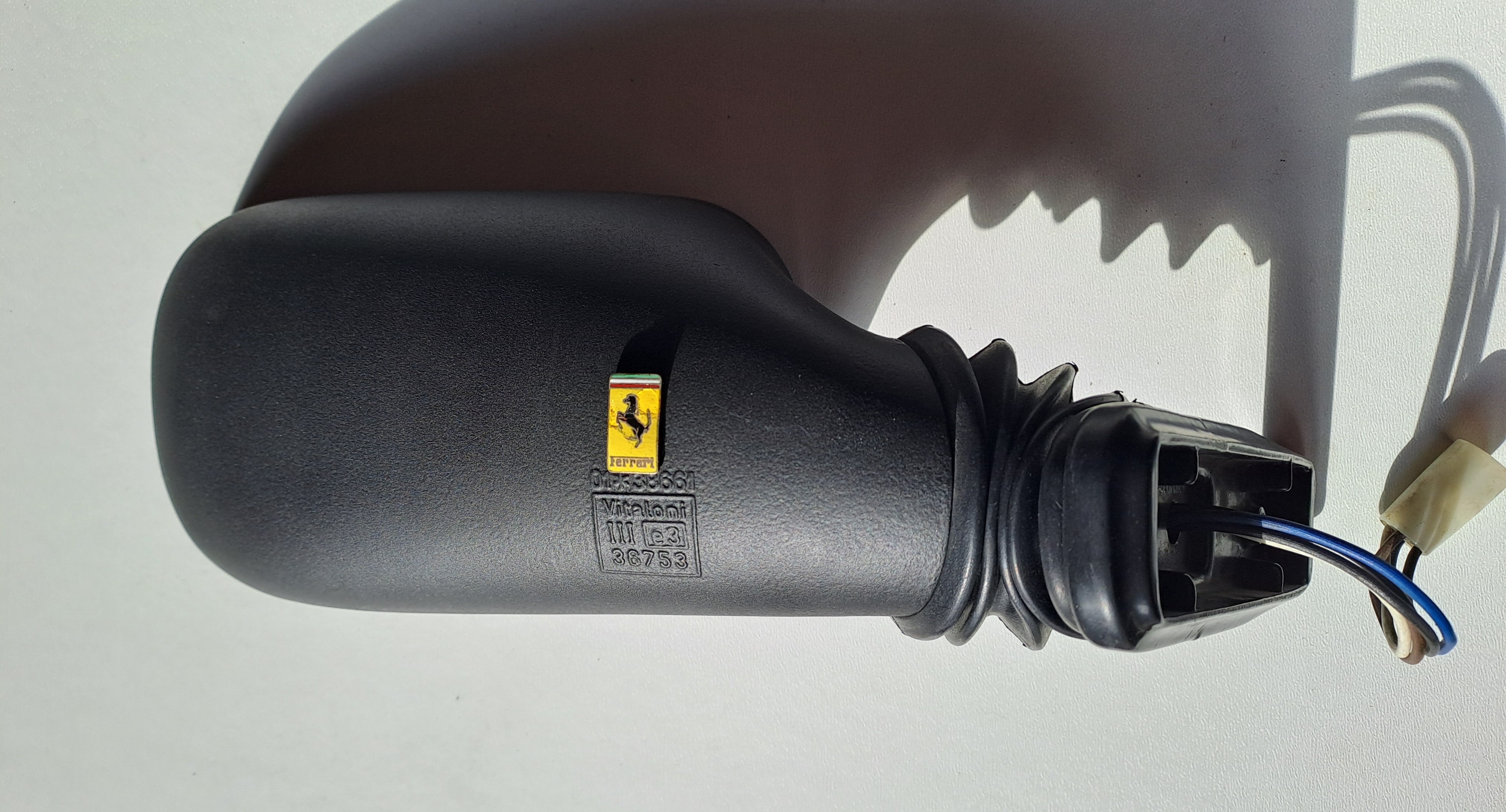

Et avec une belle peinture toute neuve
