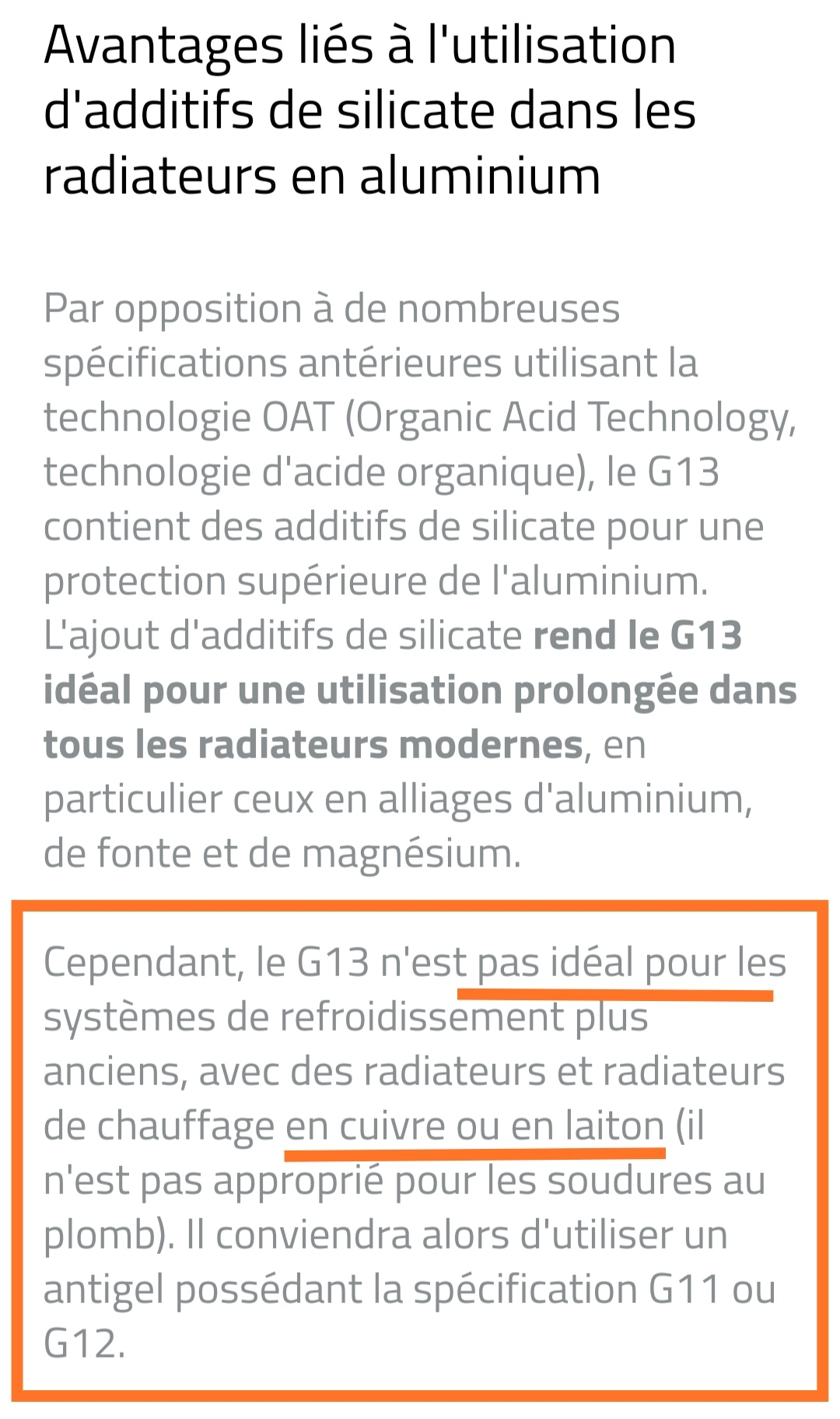

il y a 15 minutes, Ruvo a dit :
-37°C comme le dit @33manu c'est perdre de la capacité d'échange de chaleur pour rien dans un pays au climat tempéré comme la France. Mieux vaut -25°C comme à un peu plus d'eau en proportion.
Pour la 360 et son échangeur d'huile de BV, pour faire simple, il faudrait éviter le type G13 :1613676211979.jpg.6c1eded965b7ed661b4ba5b523e54e6f.jpg
Le "auto cool optimal -37" est bien aussi sur ce critère.
