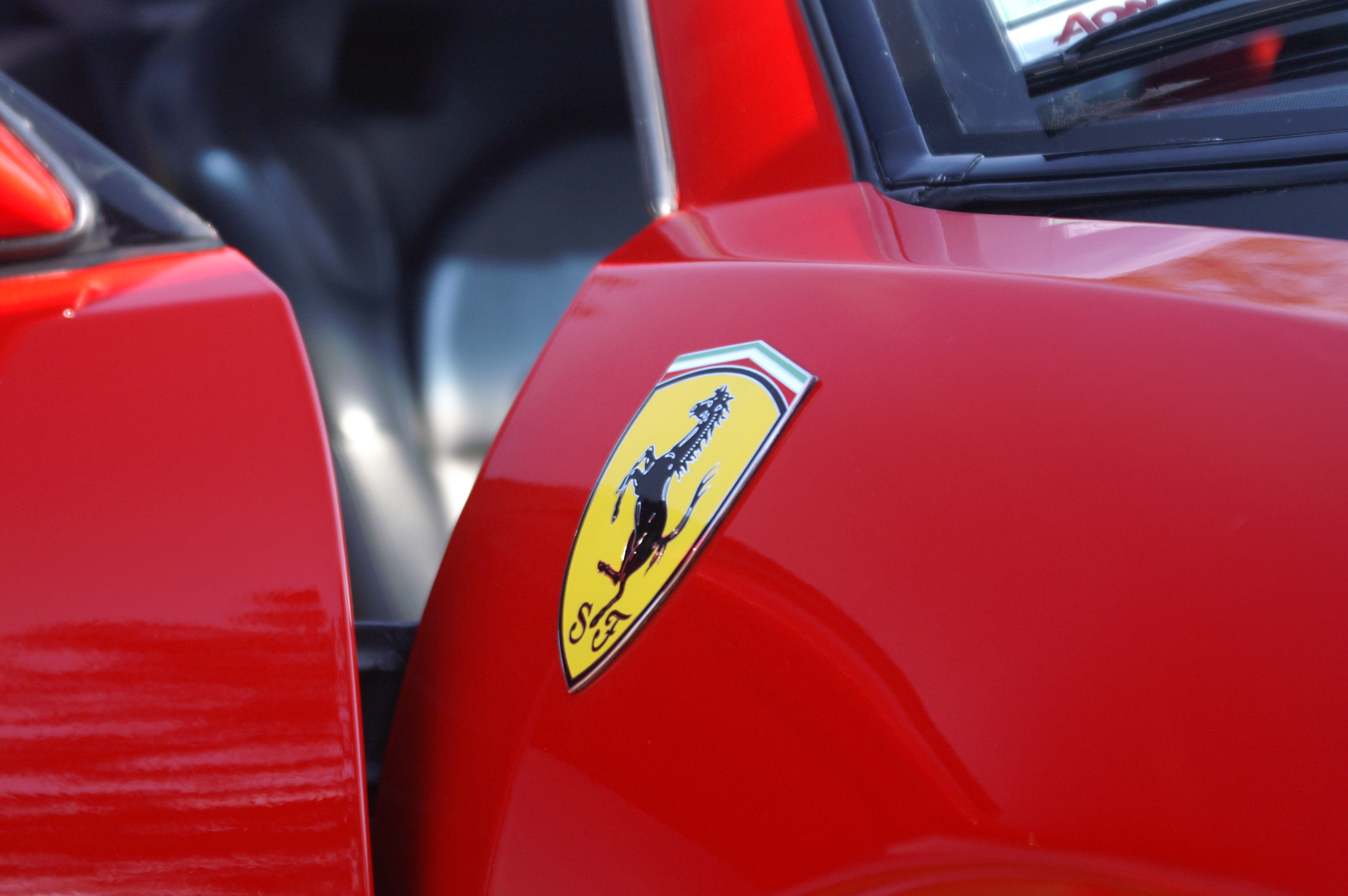

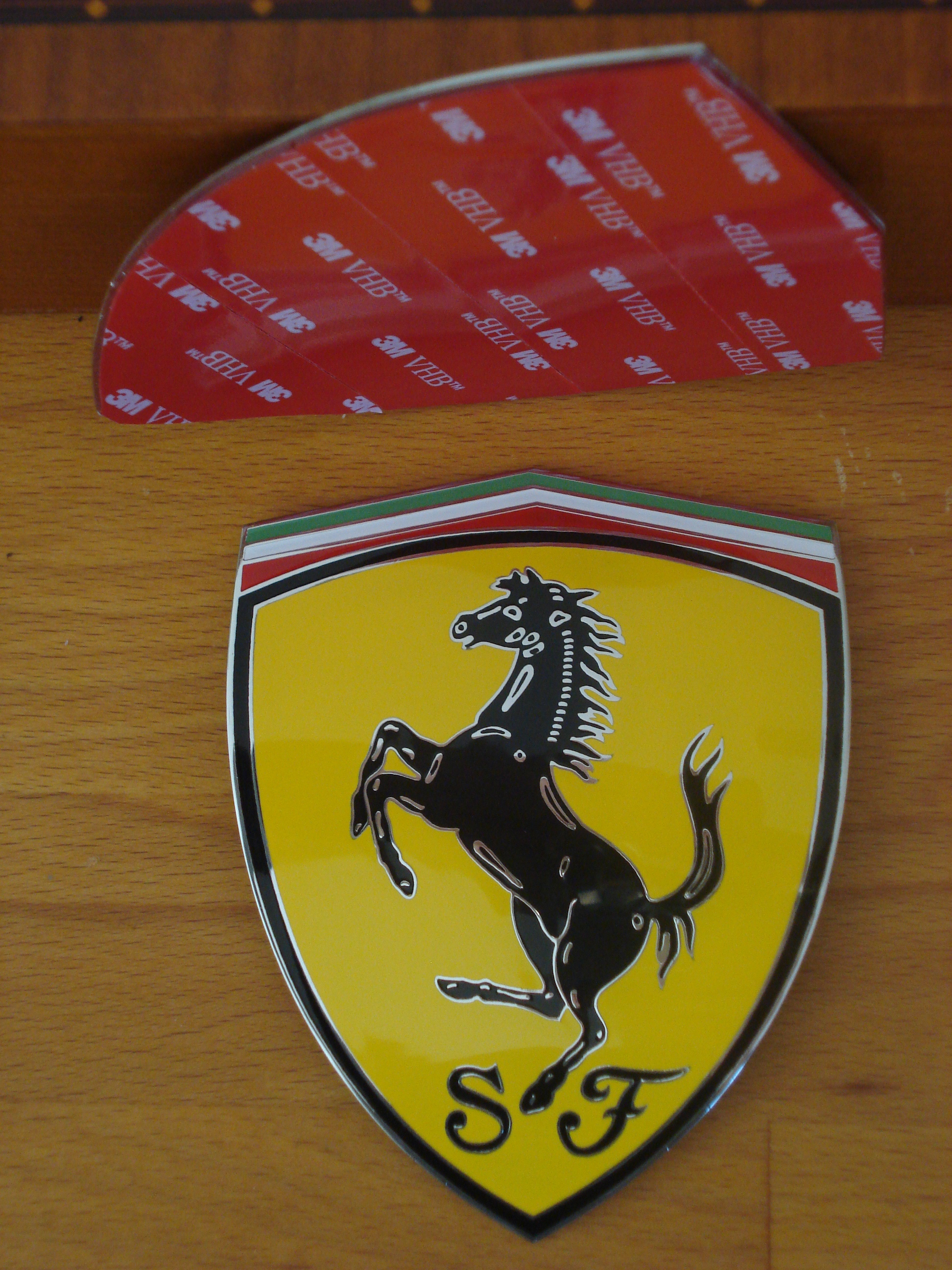

Pose d'écussons d'ailes en métal/céramique sur une 360 Modena :
Goupy
Nombre d'entre vous se demandent comment ajouter les écussons d'ailes lorsque le véhicule n'en était pas pourvu au départ. Nombreux sont ceux qui sont tentés alors par le placement d'autocollants... par toujours du meilleur goût et à mon avis aux couleurs trop jaune et propre à dénaturer un véhicule de ce niveau.
Je vous propose ici la meilleure solution à mes yeux, soit la pose d'écussons Ferrari en métal/céramique 1 mm à coller directement sur la carrosserie et achetés directement sur Ebay.motors.uk.
On peut les trouver chez quelques vendeurs qui proposent les mêmes modèles, pour les reconnaître, il faut toujours un autocollant 3M à l'arrière et 1mm d'épaisseur annoncé !
Il sont franchement parfaits, couleurs, logo, forme, facilité de pose (avec un zeste de patience et de doigté) ...    ::)
La courbure de départ n'a pas de grande importance, puisse qu'il faut justement adapter cette courbure soi-même. C'est d'ailleurs ce qui prend le plus de temps si on veut un écusson parfaitement "plaqué" à la carrosserie, ceci dit, ça n'a rien de compliqué, l'écusson ne faisant que 1 mm, j'avais au départ un défaut de courbure de +/- 5 à 6 mm entre la partie haute et basse, j'ai adapté cette courbure de manière progressive et en douceur sur l'arrondi de ma cuisse et pour les petits derniers dixièmes de millimètres manquant par endroits, avec une pince en protégeant l'écusson contre tout dérapage sur la céramique cuite... temps de pose total, +/-1 heure pour le premier et +/-40 minutes pour le second !
Les cotes de pose sont de 72 mm entre le coin du bouclier et le bord de l'aile (ne pas inclure le gap de la porte) et de 84 mm de la pointe inférieure du bouclier au bord de l'aile (toujours sans inclure le gap de porte)
Petit conseil : utilisez du collant type "papier de peintre" à faible adhérence (le violet) pour marquer vos cotes et former les angles de pose... après y a plus qu'à...  :P
Effet parfait garanti  8)

bonjour ami ferrariste, j'ai acheté des écussons d'ailes en métal, et je n'arrive pas à les mettres car pas bonne angle, une ame charitable sur paris ou RP pour m'aidé ou une adresse de carrossier confiant pour les mettres merci beaucoup
vincent
Goupy
vincent
Bonjour Vincent, normalement, si tu as bien acheté les écussons de type Yoshi qui font +/- 1mm d'épaisseur, tu dois pouvoir les courber progressivement sur ta cuisse ou encore sur une pièce de bois arrondie afin qu'ils épousent parfaitement la carrosserie, il faut un peu de temps et de la patience, mais c'est faisable puisse que nombre d'entre nous ont pu le faire.... j'avais lu quelque part qu'il y avait un carrossier sur Paris qui posait des écussons, mais les vrais, ceux d'origine et ça coûtait bonbon.... je ne sais malheureusement pas t'aider mieux !  ;)

Essayé selon la technique proposée de la courbure sur cuisse ça devrait passer sinon je pense que tu peux passer chez fiorano qui suivait l.auto et qui pourra peut être t aider
vincent360
Merci goupy je vais prendre l option de ferrarix car je suis trop destructeur et pas manuel du tout ;-) donc je vais voir pour fiorano!!
Merci ferrarix j espère les avoirs placés pour dimanche 8
