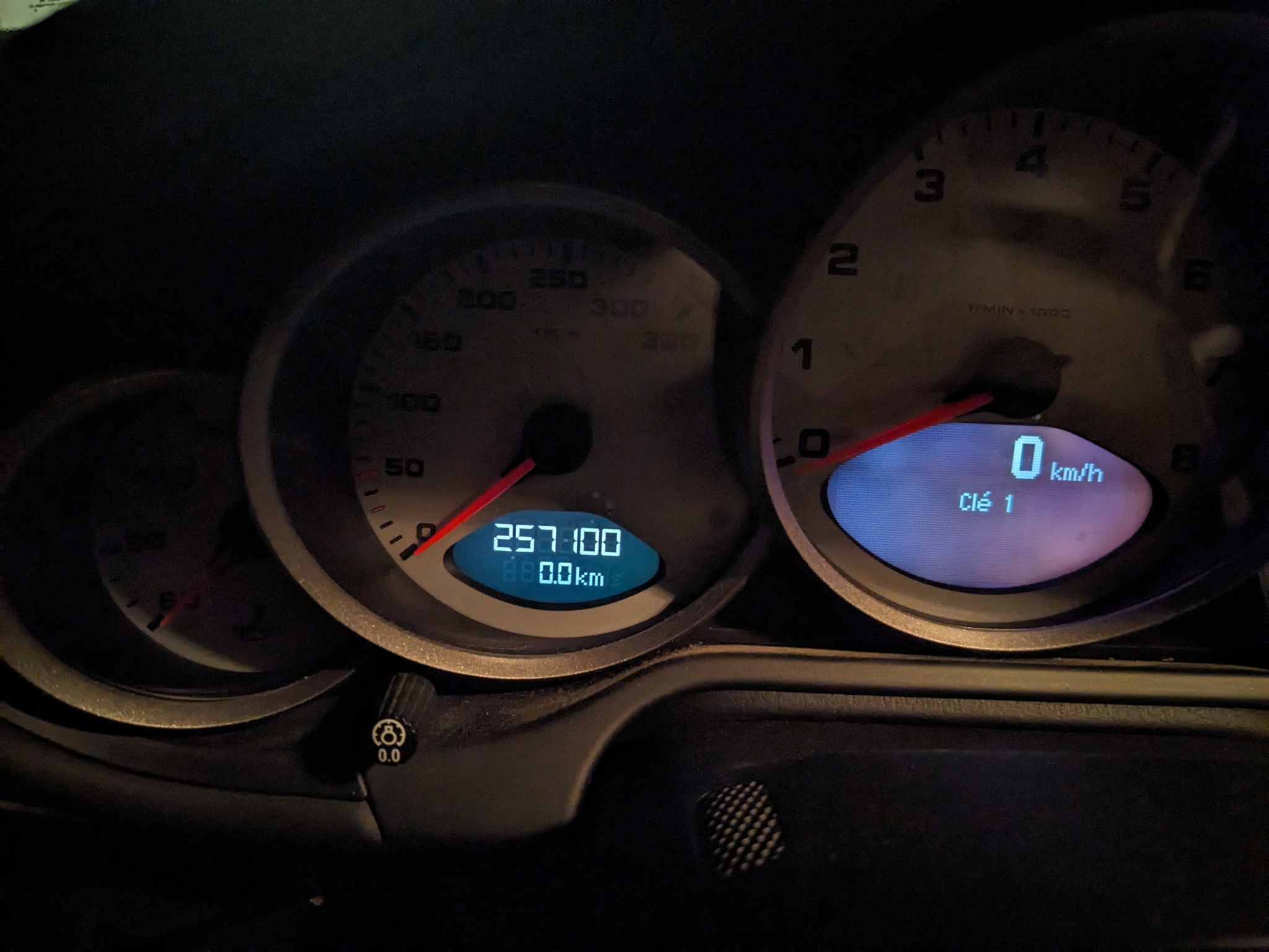

C'est celle de mon neveu.
Voici ce qu'il m'a envoyé la semaine dernière:
Son père l'a conduite récemment. Il ne lui a trouvé aucun défaut. Comme neuve.
Auguste
Ledit neveu est passé aujourd'hui me voir avec cette voiture. Elle est effectivement en très bon état. Juste quelques éraflures sur le montant gauche du siège conducteur en cuir. Un peu d'huile de pied de bœuf "Furygan" a déjà atténué fortement les éraflures et rendu du brillant.
La peinture noire métallisée présente des microrayures. Un coup de polish devrait lui rendre son éclat.
Le moteur, strictement d'origine, tourne parfaitement rond. Et on l'entend bien puisque le pot d'origine a été remplacé il y a peu par un Scart 4 sorties chromées. Super bruit!
La boîte mécanique d'origine fonctionne comme au premier jour. Et l'embrayage d'origine a été changé seulement à 240 000 km. Mécanique contrairement à ce que j'ai écrit dans le titre.
Les disques de frein sont eux aussi d'origine et on sent un petit rebord en périphérie mais ils ont encore du temps devant eux.
Cette C4S a fait beaucoup d'autoroute et a toujours été suivie chez Porsche ou des spécialistes reconnus.
Quand on la voit de près, on ne se doute pas de son kilométrage.
