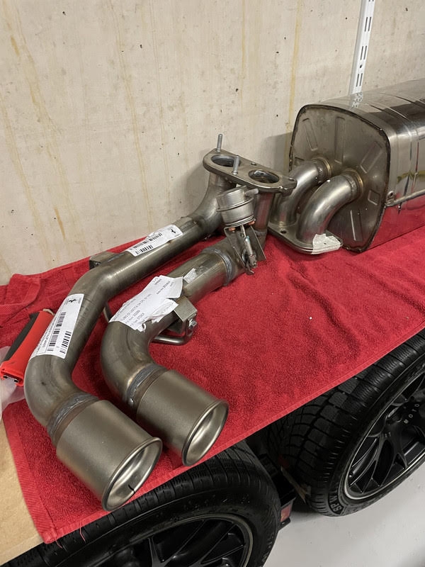

theswissdriver
Sinon j'ai un echappement stradale a vendre. J'adore le son mais je me suis fait arreter en Suisse pour le bruit, et je pense que le controle technique Suisse ne passera pas...
Donc je vais le vendre je pense.
Marmite de F430 achetée 1.300€
Embouts originaux Challenge stradale d'origine achetées neufs sur Eurospares pour 2.500 GBP
Plus toutes les fixations, les tubes plus longs pour les solenoides de vales, etc...
Modifié par theswissdriver

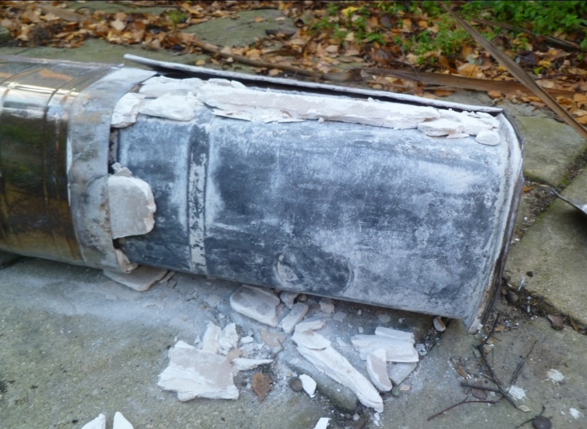

ah et j’ai aussi trouvé un complément d’information dans un autre post d’Aldousvoice sur l’échappement de la 360:
 »Tout d'abord, j'aimerais montrer quelques photos d'un silencieux avec la peau extérieure enlevée. Le corps principal du silencieux est enveloppé dans une isolation thermique blanche solide qui est ensuite recouverte d'une fine peau d'acier inoxydable. Au fil des ans, l'isolation blanche se décompose et s'échappe sous la peau extérieure - la poussière recouvre tout le compartiment moteur. Bien que disgracieux, le silencieux d'échappement fonctionnera toujours correctement. »
voilà où est donc situé cette céramique…

ceci dit , ce reminder me fait me poser la question à laquelle je n'ai pas eu de réponses , c-a-d , une fois la céramique enlevée,  peut on refermer la marmite sans rien autour ? et quid de l'impact sur la chaleur de la baie moteur ou autre par exemple.
ou alors par quoi remplacer cette céramique ?

Aldous dit que le silencieux reste fonctionnel. On peut comprendre qu’il va chauffer plus quand même!
