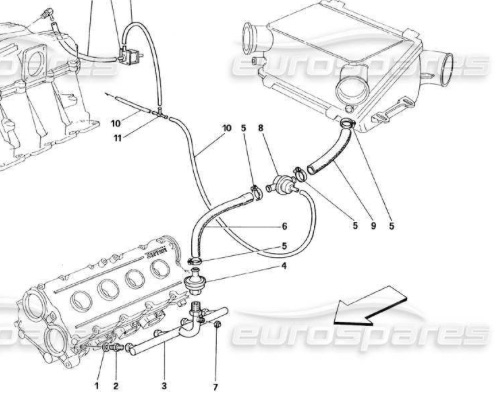

Pour moi, ta voiture (#93129) est une voiture catalysée, peut-être décatalysée par la suite, mais livrée avec catalyseurs d'origine. D'ou le recyclage des gaz de réservoir (canister etc...), les thermocouples (et leur centralines) pour surveiller la t° des catalyseurs et tu as un autre signe irréfutable : le système d'alimentation en air de l'échappement au niveau des culasses, les rares 348 non cat en sont également dépourvues (cf schéma)
Par contre, beaucoup de 348 cat, ont été décatalysées par la suite en installant des tubes, elles conservent néanmoins le système d'injection d'air, le système de recyclage sur la mise à l'air de l'échappement et parfois les thermocouples (devenue inutiles)

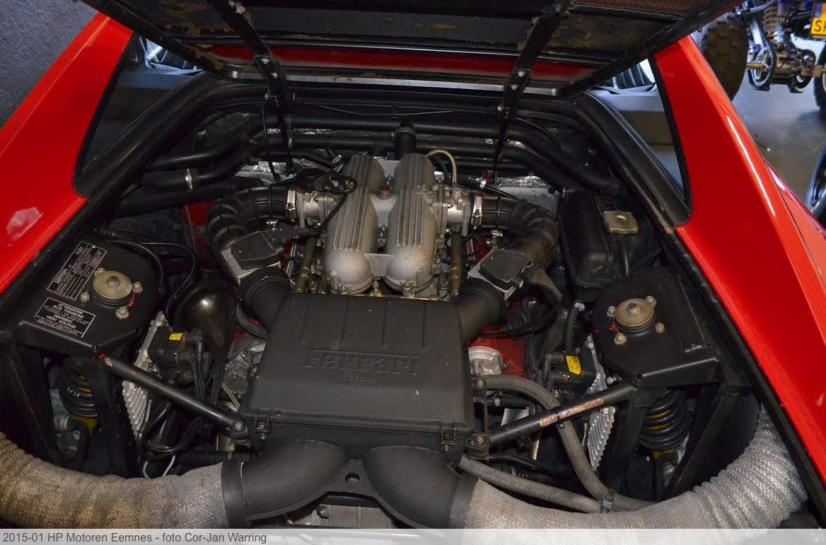

Une photo du compartiment moteur d'une 348 non cat. d'origine.
En effet, elle a ses pots catalytiques mais vides... (vu chez Modena Sports à Biarritz) ! Châssis 83129 et non 93129

Oui, faute de frappe #83129 , #93129 est une 348tb, belge, Nero met.
Les 348 decat. l'ont fréquemment été par la suite (comme la mienne) avec des tubes ou des catas vidés, mais conservent tout le "fatras" qui va autour.
Les 348 non cat. d'origine sont extrêmement rares, les prototypes et quelques exemplaires italiens (ici, #82135 en photo de la baie moteur)
Le moteur 3,4 non cat. est un peu plus courant sur les Mondial T, commercialisées quelques mois avant les 348
