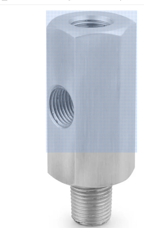

Il y a 4 heures, brush a dit :
Vous pensez que ceci me permettrait de me placer en M14 entre l'arrivée du filtre et la rampe d'injection puis placer le manometre de mon 'kit' ?
https://www.amazon.de/Generisch-Edelstahl-Seitenlöcher-NPT-Innengewinde-Öldrucksensor-Anschluss-Zuleitungsmessgerät/dp/B0DGF9QQ4P
tu es sur d'avoir bien regardé dans ta malette ? ça m'etonne que tu ne trouves pas le moyen de raccorder le manometre .
tu as essayé les differents flexibles ?
brush
en fait rien ne permet de se connecter en M14 au filtre ou à la rampe d'injection... Et crois moi j'ai essayé beaucoup de combinaisons.

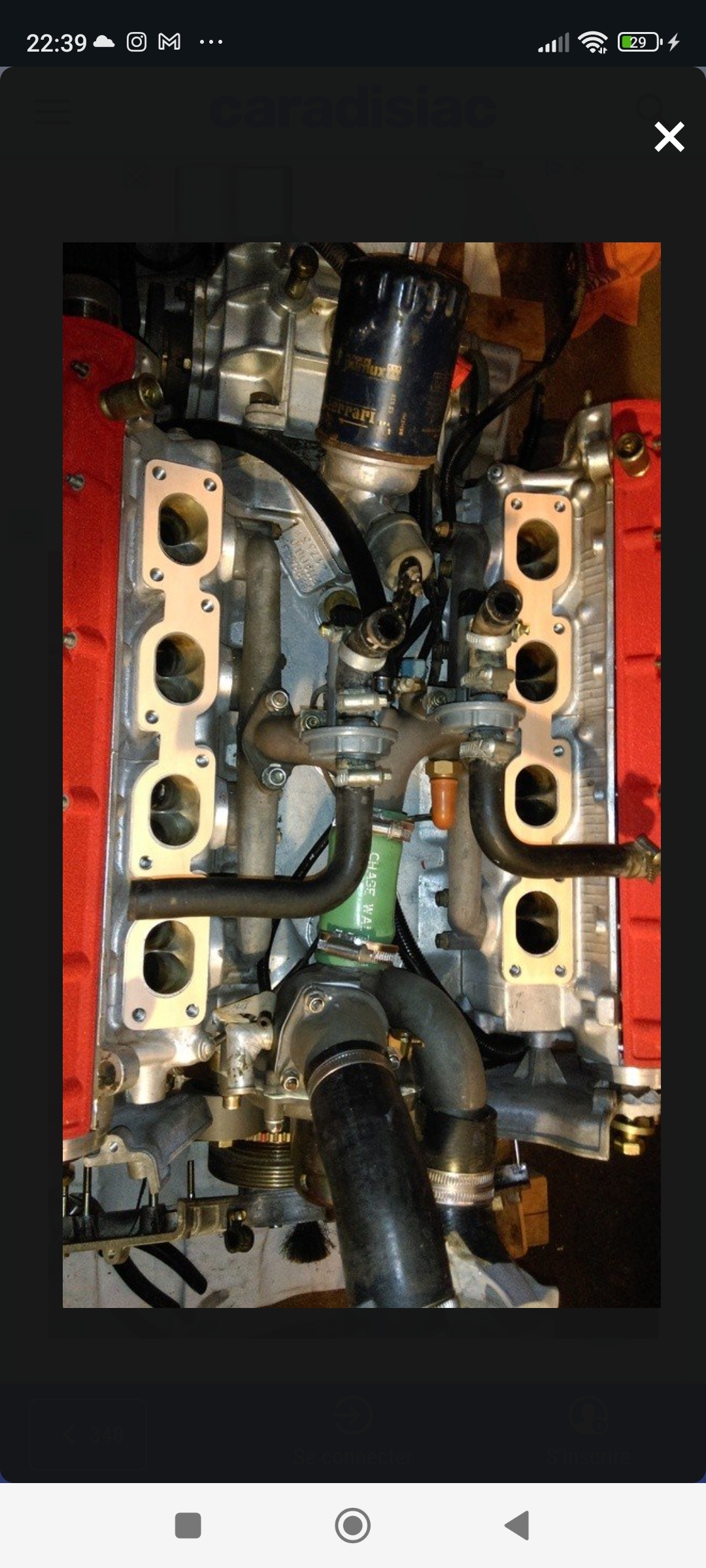

Il y a un dispositif d enrichissement a froid. Faut que je regarde le manuel.
Il y a déjà deux volets d air sous le plenum qui modifient l apport en air. C'est facile a tester avec une petite batterie mais pas simple d accès.
ahvlanico
Au centre de l imagine avec les deux durites un par banc
Renault
D'autant que démonter le plenum n'est pas simple avec la vis de fixation située en dessous...bon courage !
ahvlanico
Tu as le manuel d atelier ? Mp si tu le veux
Ce dispositif est une sorte de guillotine. Il ferme l entree d air ou l ouvre en fonction d une info de température moteur.
Sous 12v doucement il ouvre . On le voit en regardant a travers par l'orifice ou se branche la durite.
michel3482
il y a 1 minute, ahvlanico a dit :
meme principe que sur 308 injection et mondial , sauf qu'il n' y en a qu'un seul
