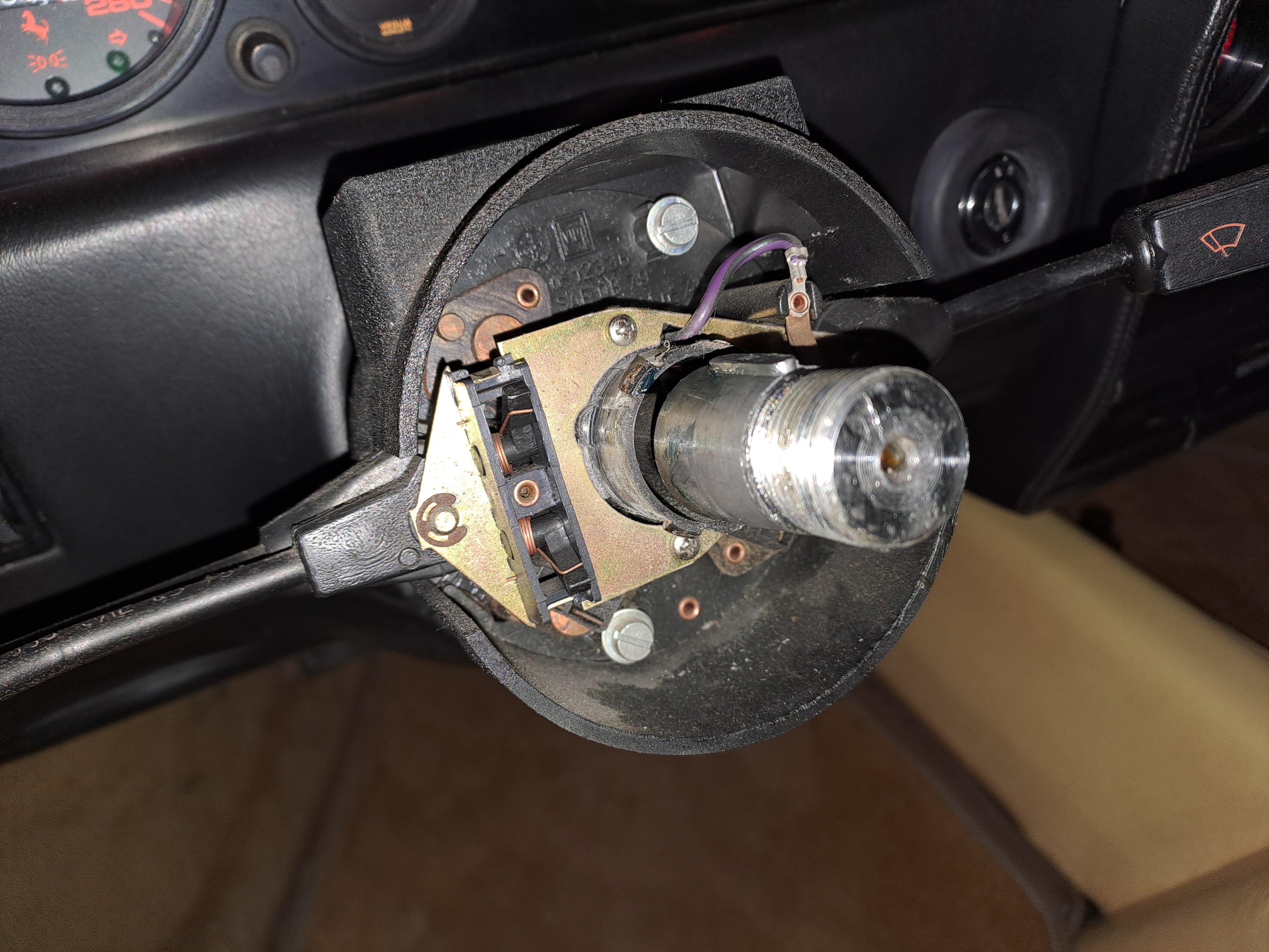

bertrand59
Je présume que c'est comme les 328 et il faut commencer par enlever le volant
nounou
Pas besoin d'enlever le volant , tu sort le clip plastique à l'extrémité du bouton tournant vers de comodo et ensuite il sort tout seul , attention à ne pas perdre la bille .
Idéalement tu enveloppe le tout dans un sachet plastique avant de sortir le bouton ça évite de perdre la bille .

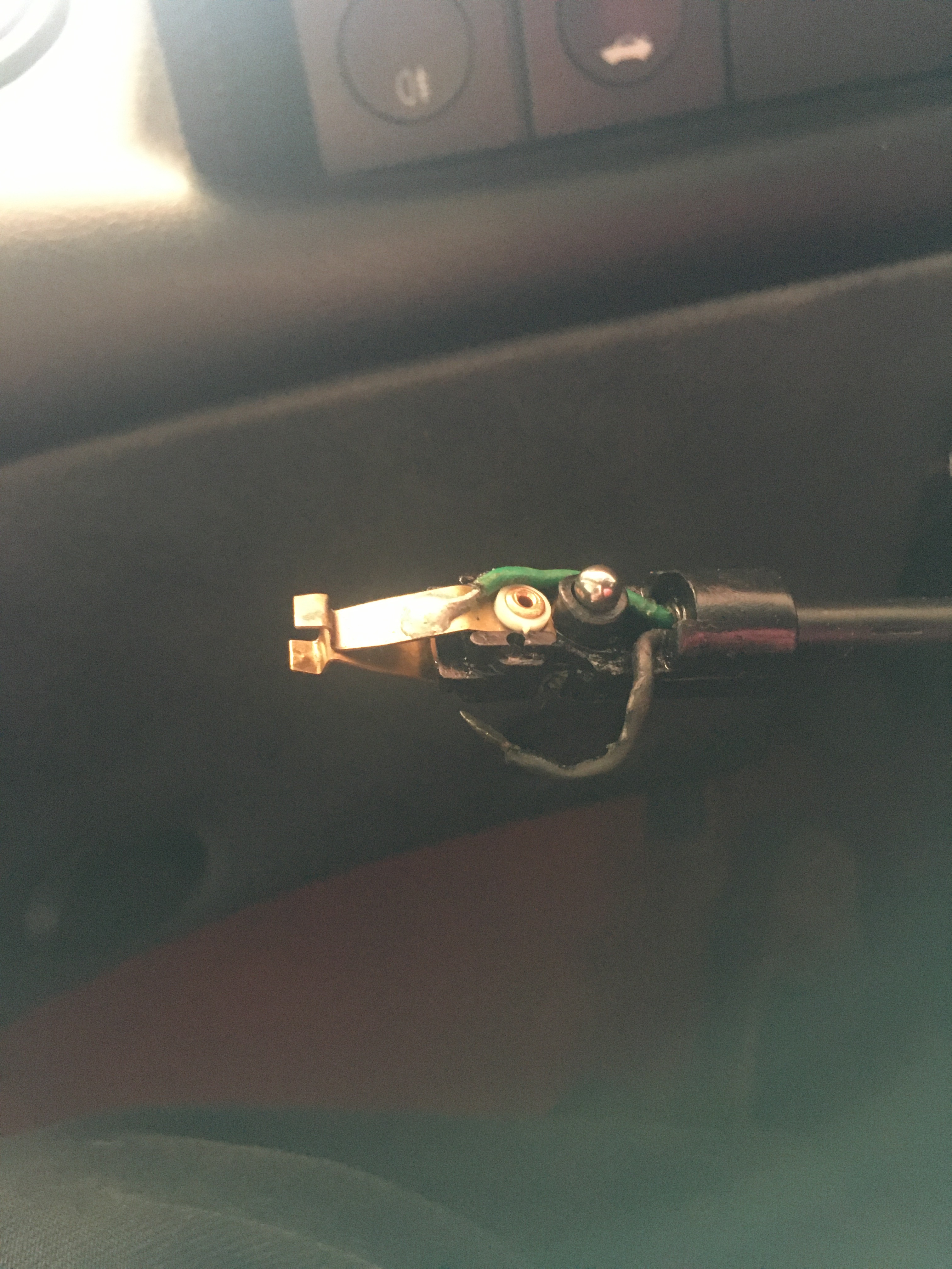

Growib
Rebonjour à tous.
Merci Nounou pour tes conseils, j'ai réussi à démonter le bouton tournant du commodo lève phares mais en voulant le remettre en place j'ai fait sauter le câble du dessous : je pense que je vais tenter de le souder à froid.
Par contre je ne vois pas comment résoudre le problème initial du positionnement du bouton tournant qui en clenchait feux de position et lève phares avant la fin du quart de tour : rien ne semble cassé à l'intérieur du bouton, savez-vous comment on le positionne (c'est d'ailleurs en tentant de le remettre en place que j'ai fait sauter le câble du dessous) ?
