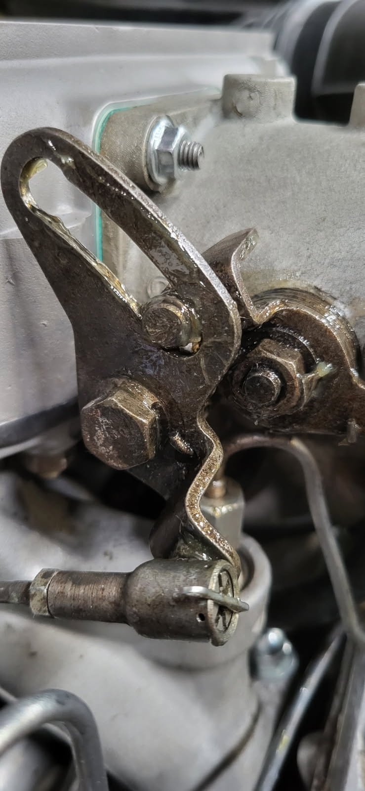

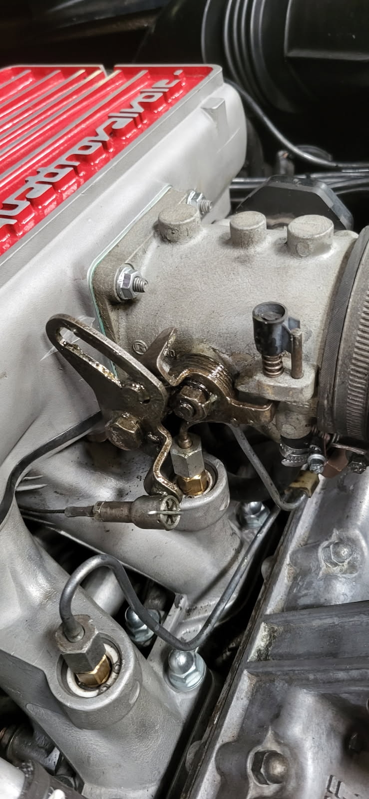

Bonjour,
J'ai un point dur sur ma pédale d'accélérateur qui est assez désagréable à la conduite, il faut vraiment appuyer fortement sur la pédale pour qu'elle s'enfonce puis ensuite elle est souple jusqu’à ce que je la relâche pour la renfoncer.

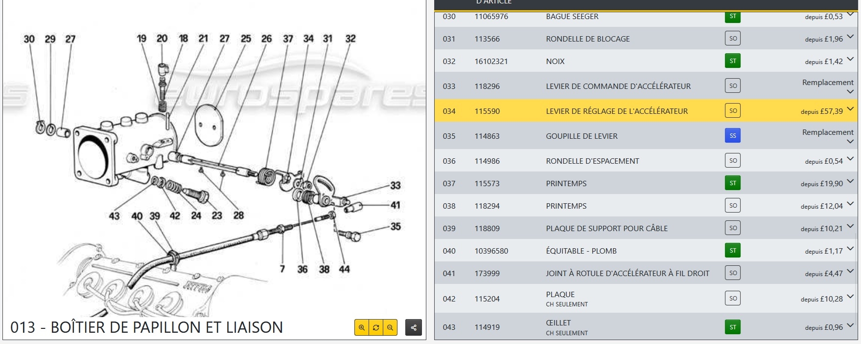

Mon problème semble venir du levier du boitier papillon et particulièrement du "galet" qui semble se gripper.
Je ne retrouve pas le détail de cette pièces sur l’éclaté, seule la pièce 115590 est référencée. Celle-ci ne semble ne plus être disponible.
Avez vous déjà rencontré ce problème ainsi que des pistes de résolutions ?
Merci

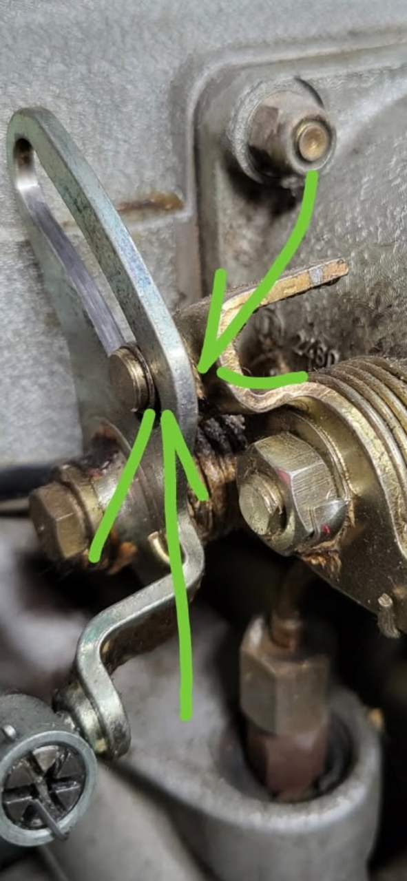

TomDive
Quelques actus, le point dur semble venir de la pédale en elle même, je vais regarder cela de plus prêt.
En revanche à froid au ralenti le "galet" ne revient pas complétement au bout du levier, ce qui fait que le régime moteur est légèrement haut à froid puis le ralenti redevient normal à chaud.

J'ai aussi refait un réglage avec l'extrémité du câble ( pièce 41 sur le plan) en jouant sur la tension du rappel.

TomDive
J’ai déconnecté le câble d’accélérateur du papillon, il coulisse bien dans sa gaine et côté pedale il n’y a pas de point dur. C’est plutôt coté papillon. Il a été démonté récemment justement passé au ultrason et regraissé.
Est ce qu’il y aurait un réglable particulier sur le papillon qui provoquerait ce point dur ?
c’est vraiment gênant car très désagréable. Je vais voir pour retendre le câble comme annoncé.
Est ce que la tension du ressort papillon peut se régler ?

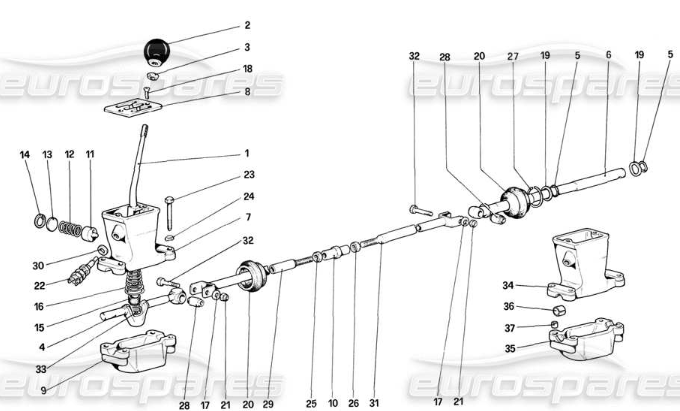

Il y a trois « renvois d’angle » les uns au-dessus des autres  dans la boîte de vitesses, qui transforment le mouvement avant-arrière du levier sélecteur de vitesse (mouvement longitudinal) en mouvement transversal (la boîte est transversale, et les arbres d’engrenages aussi) ; lorsque le levier n’est pas parfaitement réglé, sa tige porte sur le « mauvais » renvoi d’angle, et actionne le « mauvais » renvoi d’angle, sélectionnant le « mauvais » rapport.

TomDive
Bonjour,
J'ai pu finaliser l'opération pour faire le réglage de la commande et tout fonctionne parfaitement merci à tous pour vos conseils et notamment@sttuf pour son aide personnalisée.
Pour ce faire :
Installations des cales sous la voitures (roues avant et arrière) avec un peu plus de hauteur de cales sous les roues arrières pour pouvoir se faufiler sous la voiture.
Passage sous la voiture puis sans même avoir à démonter quoi que ce soit, on visualise le "U" de l’extrémité de la commande (pièce 31) et j'ai tout de suite pu remarqué qu'il n'était pas bien à l'horizontal
Démontage de la plaque de protection des réservoirs qui permet d'accéder à la pièce 25, 10, 26 qui permet le réglage
Desserrage de l'écrou 25 pour permettre de faire le réglage de l'axe de la barre et du U. Clé de 19
Réglage de la pièce 10 pour trouver un U bien horizontal. clé de 19
Resserrage de l'écrou 25, c'est la que c'est un peu plus compliqué j'ai du m'y reprendre à plusieurs fois pour qu’après serrage le U reste bien horizontal.
Ensuite test dans la voiture pour vérifier que le levier engage bien toutes les vitesses
Remontage de la plaque et test de roulage.
Tout est OK.
