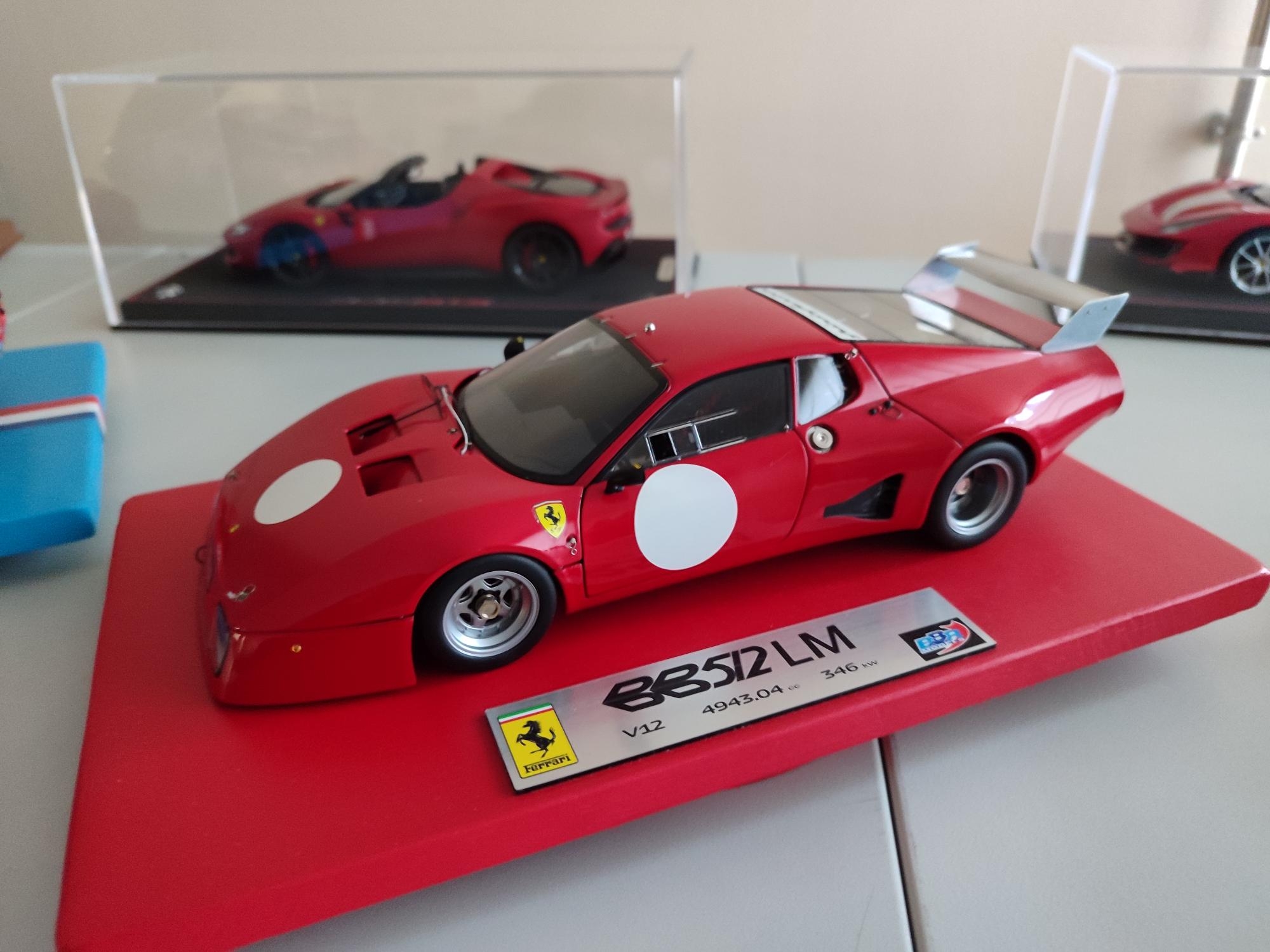

Bonjour à toutes et tous,
Comme promis, voici un petit mode d'emploi pour obtenir à meilleur prix un socle tournant pour son modèle 1/18e de prédilection.
Voici les matières premières nécessaires :
- un socle tournant de diamètre de 35 cm. minimum (Il y en chez Action pour moins de 7 € ou chez La Foirfouille ou chez GiFi pour moins de 12 €)

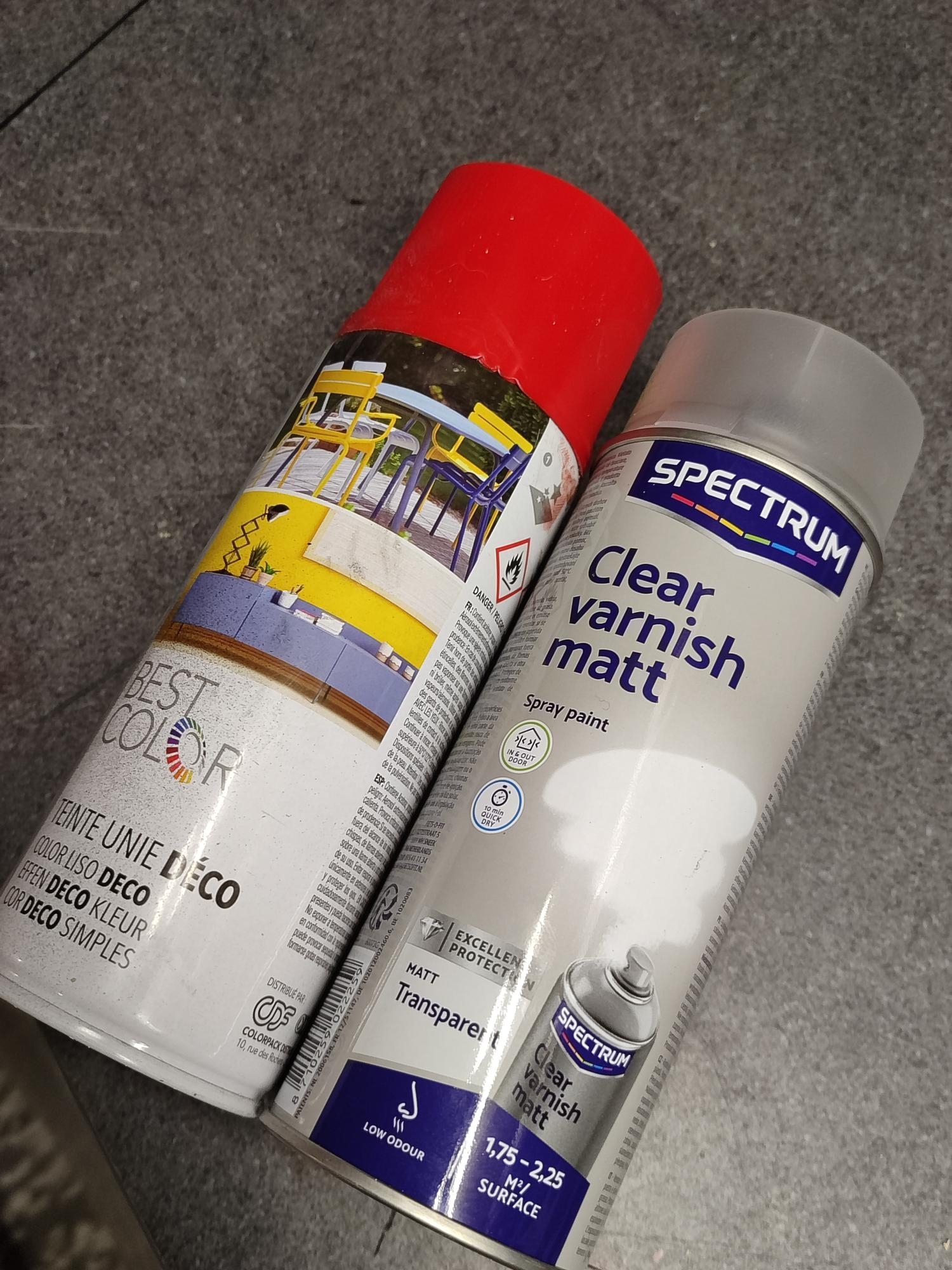

- une bombe à peinture de la teinte de votre choix en lien avec celle du véhicule à exposé ainsi qu'une bombe de vernis mat (là aussi trouvable chez Action ou GiFi avec un plus grand choix de teinte à des tarifs < 5 € ou bricomarché pour des teintes plus spécifiques mais > 10 € (sachant qu'avec une bombe, vous pouvez largement laquer 3 socles)
- une plaque signalétique que vous pourrez graver à votre choix avec intégration de logo, inscription du modèle, N° série, palmarès et dans la finition de votre choix (PVC, Alu, aspecr brone, or, argent brossé ou non ...etc), auto-collant, et ce pour un tarif très raisonnable, aux alentours des dix €, voire moins, si vous faites une livraison groupée, et qui plus est avec la possibilité de payer 3 fois sans frais via Klarna. Ci-après, le lien du site
OTYPO - Spécialiste Tampons & Plaques Signalétiques | OTYPO
Pour ce qui est du matériel nécessaire :
- un réglet de 40 cm,
- un crayon de bois,
- une scie circulaire (si possible sur batterie. Celle de Kyobi avec laser intégré est juste TOP, mais bon, je ne veux pas faire de pub.),
- une meuleuse à main (avec un papier de grammage 80, cela suffit),
- un support plastique pour faire reposer la plaque au moment de la projection de peinture,
- du plastique fin pour protéger votre sol ou support au moment de la projection.
Passons maintenant au mode opératoire :

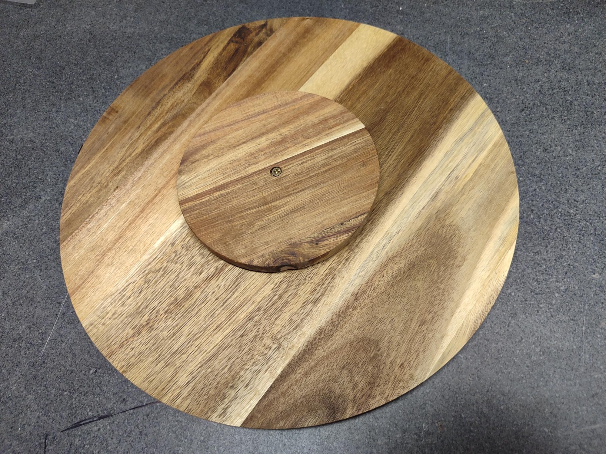

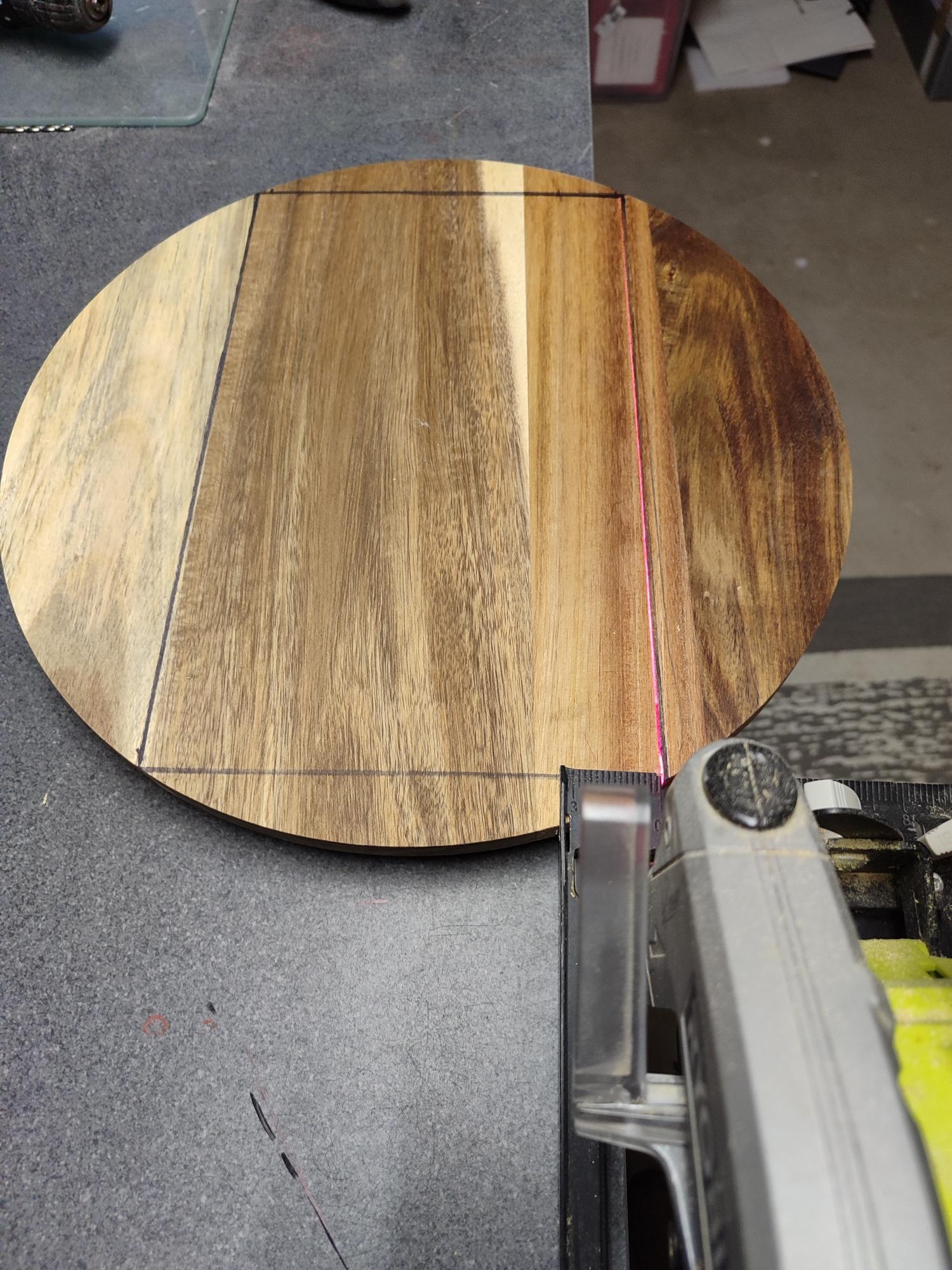

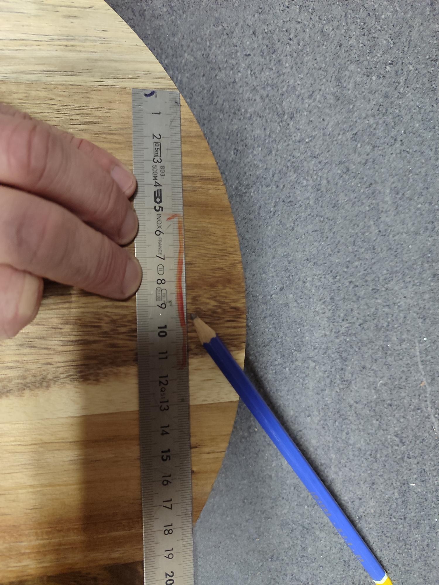

0. Poser le plateau tournant, partie tournante en partie haite,

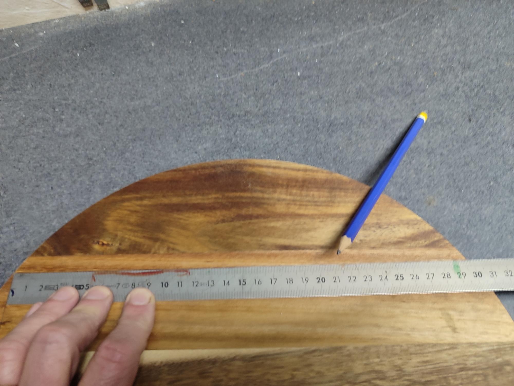

1. Dans le sens des rainures de bois, tracer un trait vertical de 30 cm, de part et d'autre du plateau
2. A la perpendiculaire de ces traits, tracer un trait rejoignant les deux traits verticaux précédemment tracés. Ces traits doivent mesurer environ 18 cm.
3. Vous obtiendrez ainsi un rectangle de 30x 18 cm.
4. A l'aide de la scie circulaire, découper le rectangle en suivant les traits tracés (raison pour laquelle une visée laser peut être utile).
Suite au prochain numéro
Modifié par 4.9. Superfast
4.9. Superfast
...suite

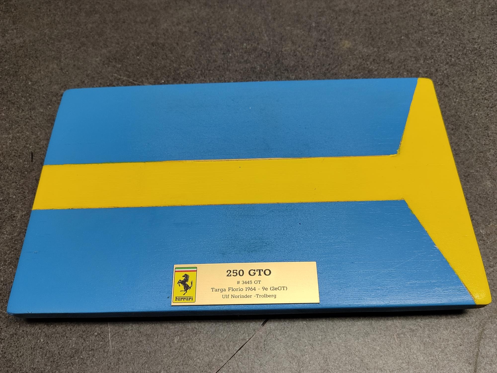

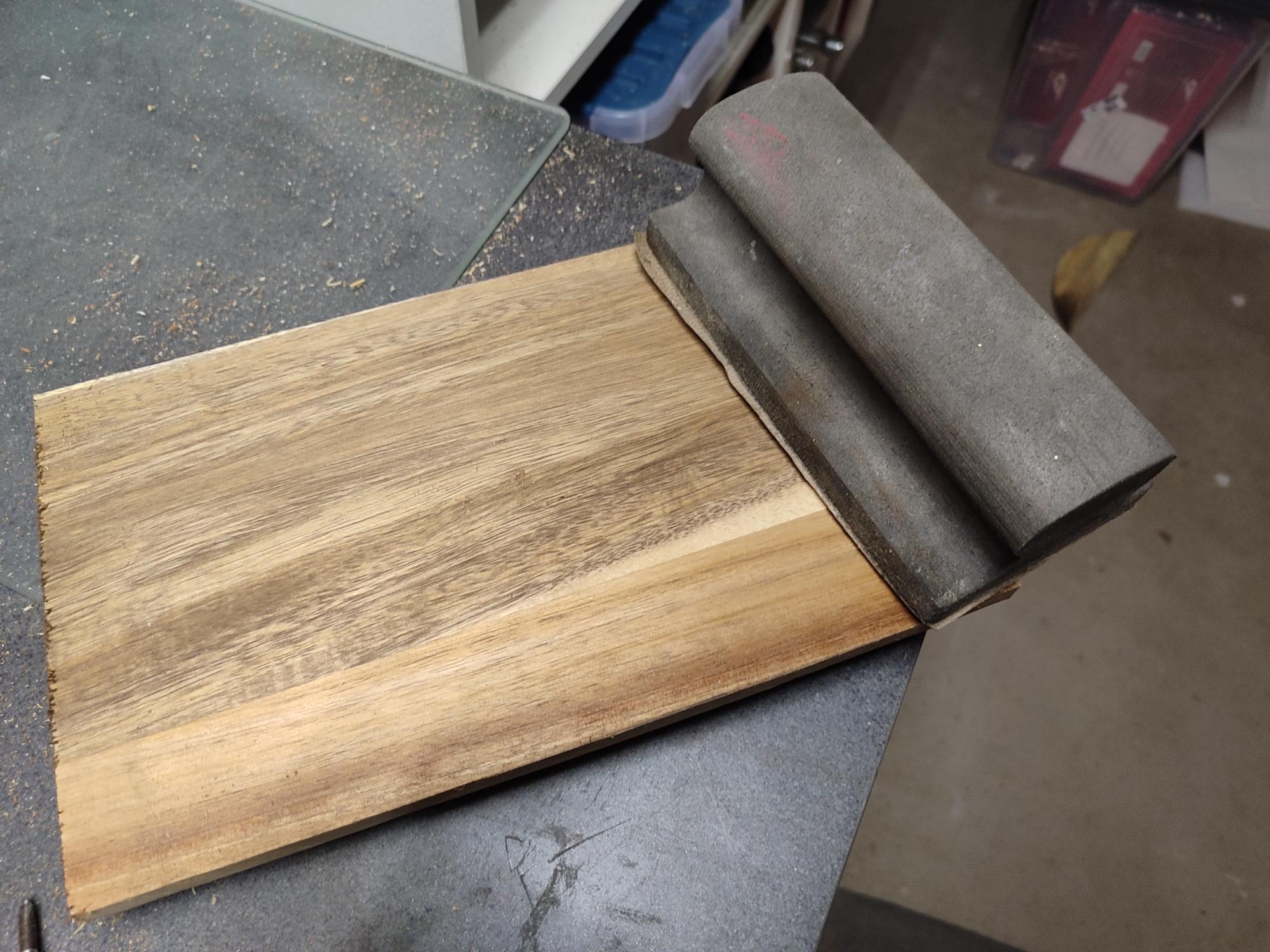

5. Une fois le rectangle découpé, poncer en surface et notamment les aspérités de découpe et arrondir si possible les angles,

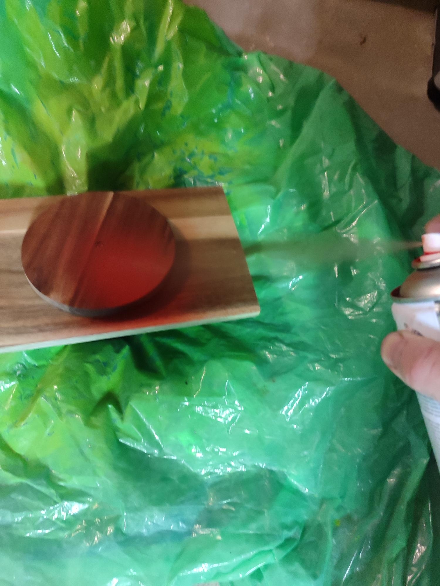

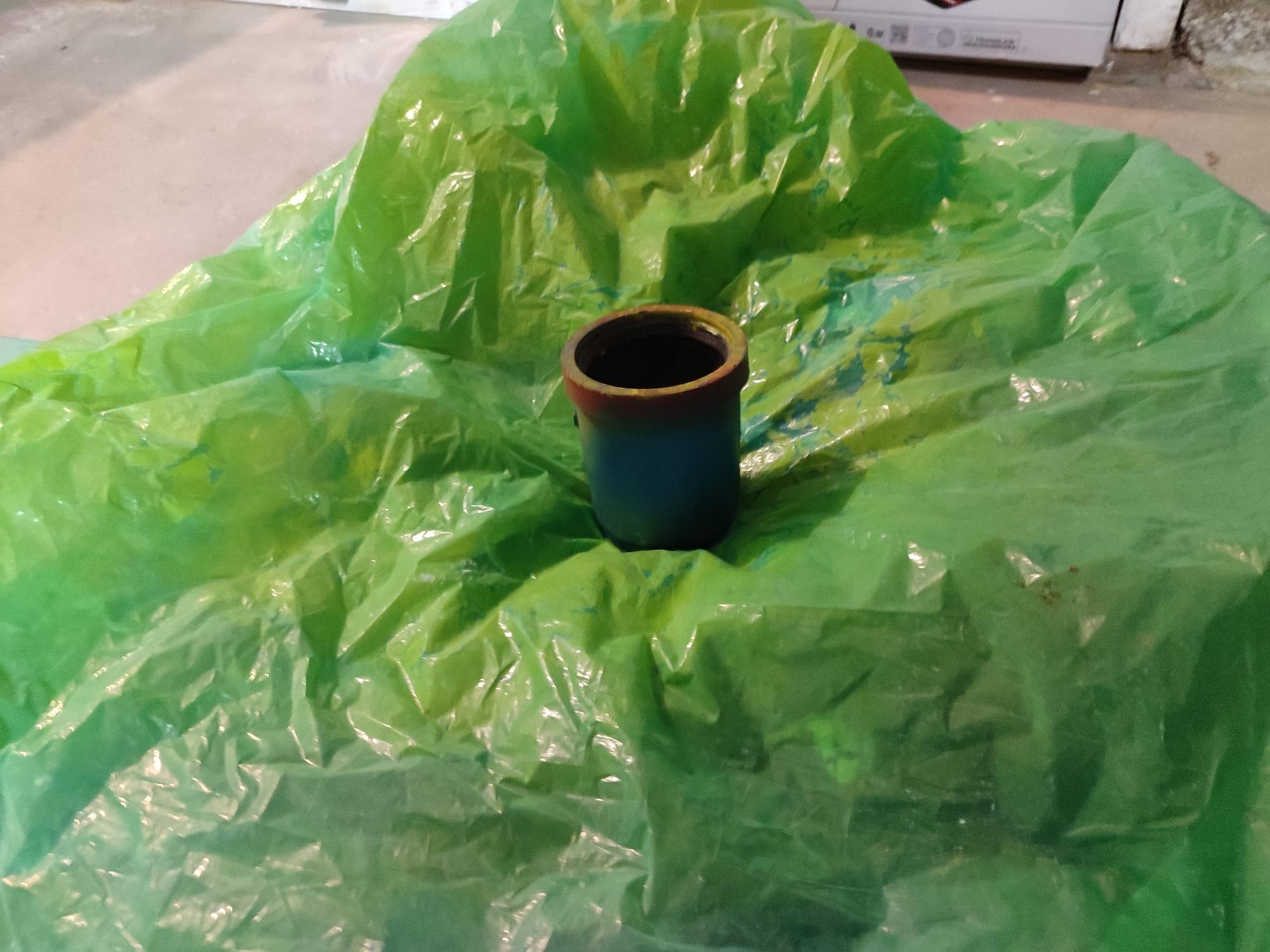

6. Préparer la zone d'application de la peinture par pose d'une protection plastique et d'un support de protection de la plaque,

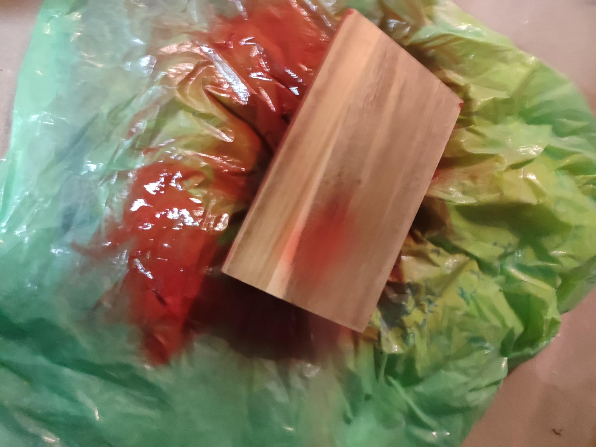

7. Préparer les bombes de peinture en les agitant activement avant projection
8. Poser le rectangle en position recto (plateau en partie supérieur)

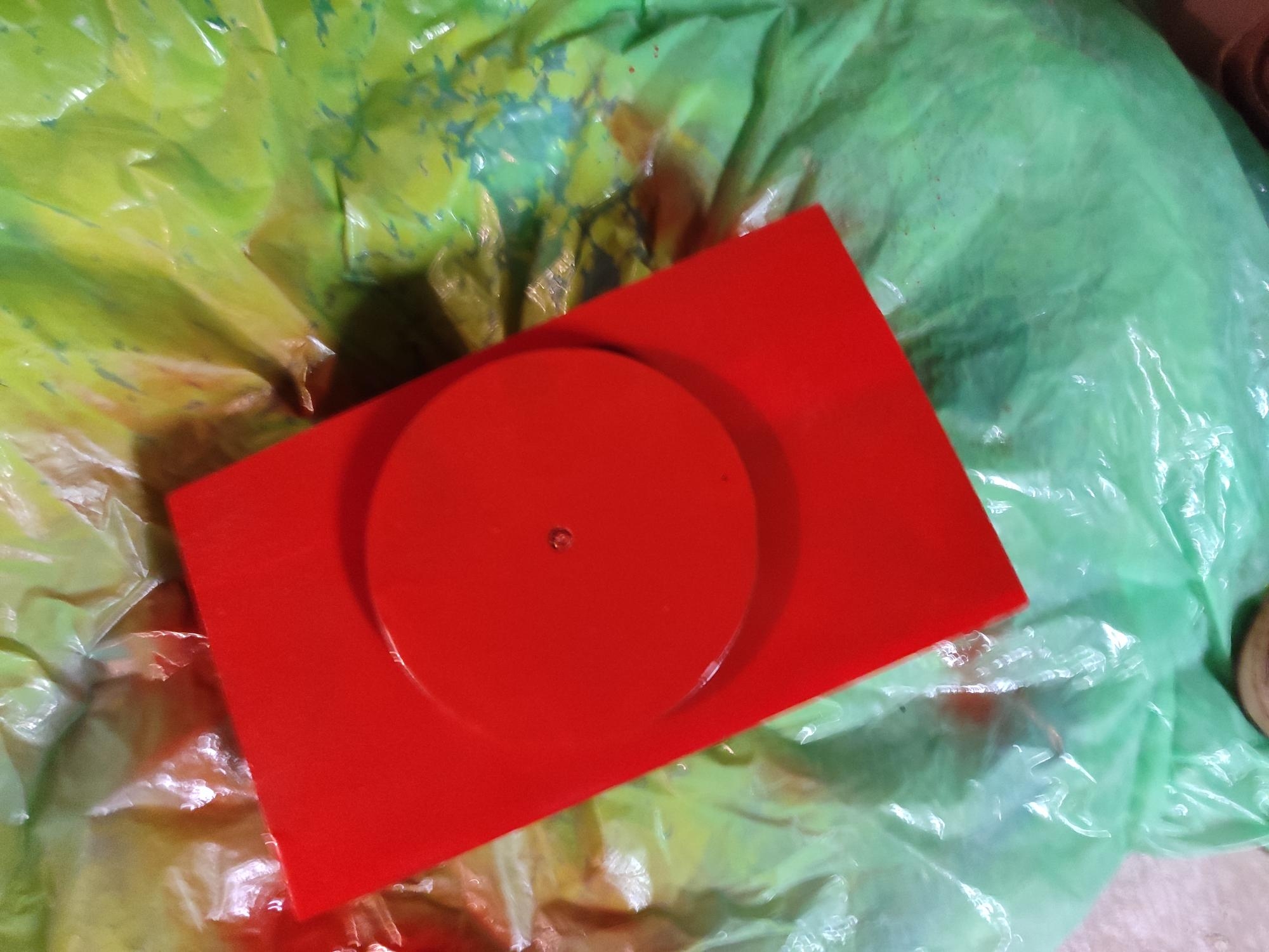

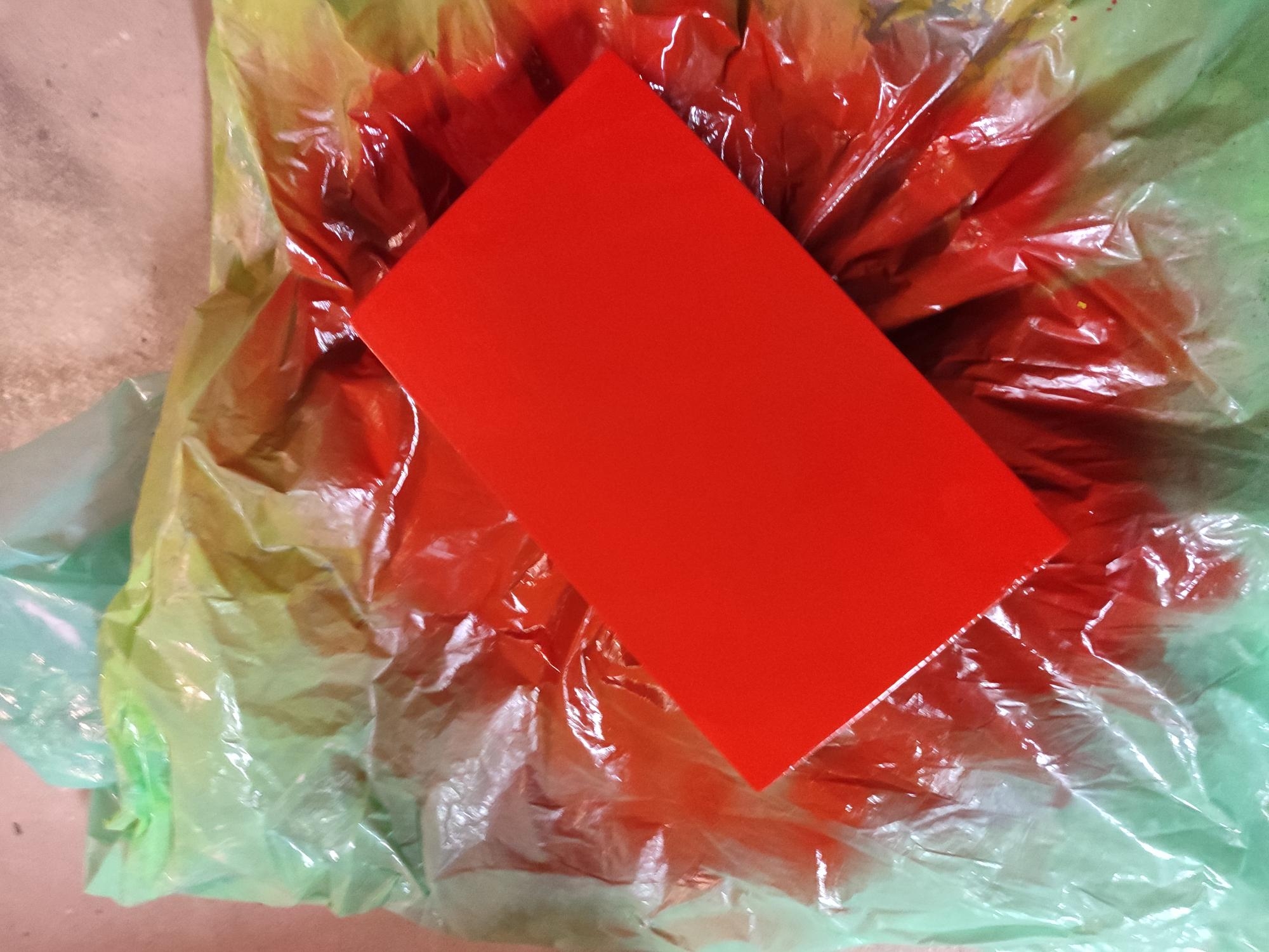

9. Projeter la teinte voulue en maintenant la bombe à 20 cm. environ avec un mouvement d'aller-retour dans le sens horizontal et vertical
10. Attendre 12 heures.
11. Si besoin, pour une meilleure couverture, projeter une nouvelle couche et attendez 12 heures
12. Retourner ensuite la plaque et répéter les opérations de 9 à 11.
4.9. Superfast
...Désolé pour les photos qui ne s"affichernt pas forcément dans l'ordre voulue.

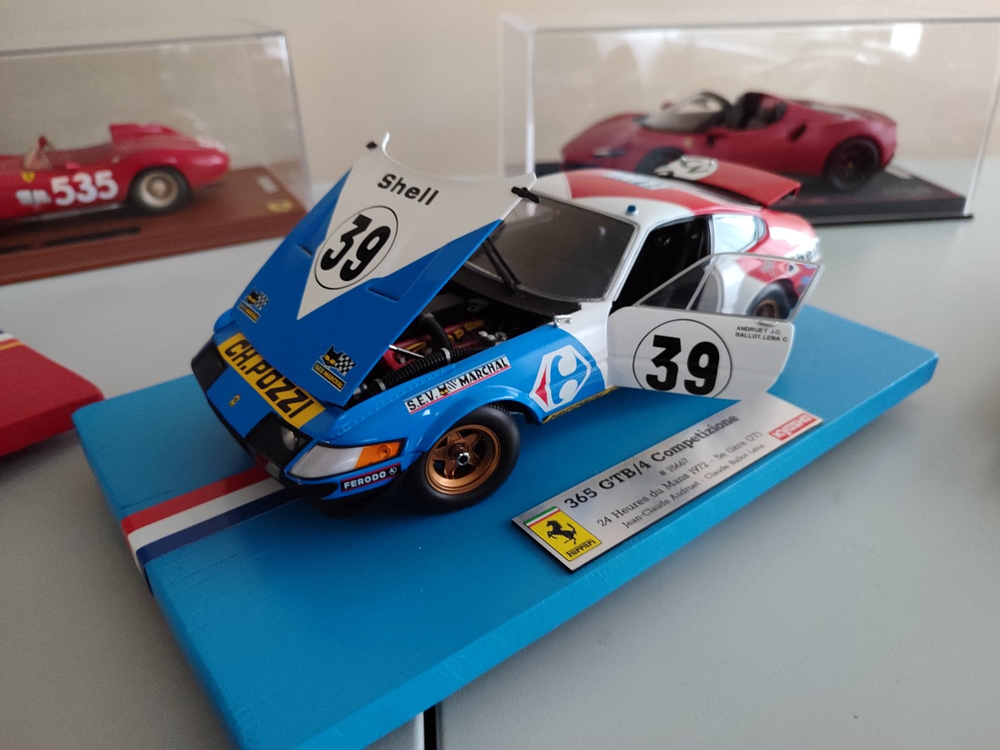

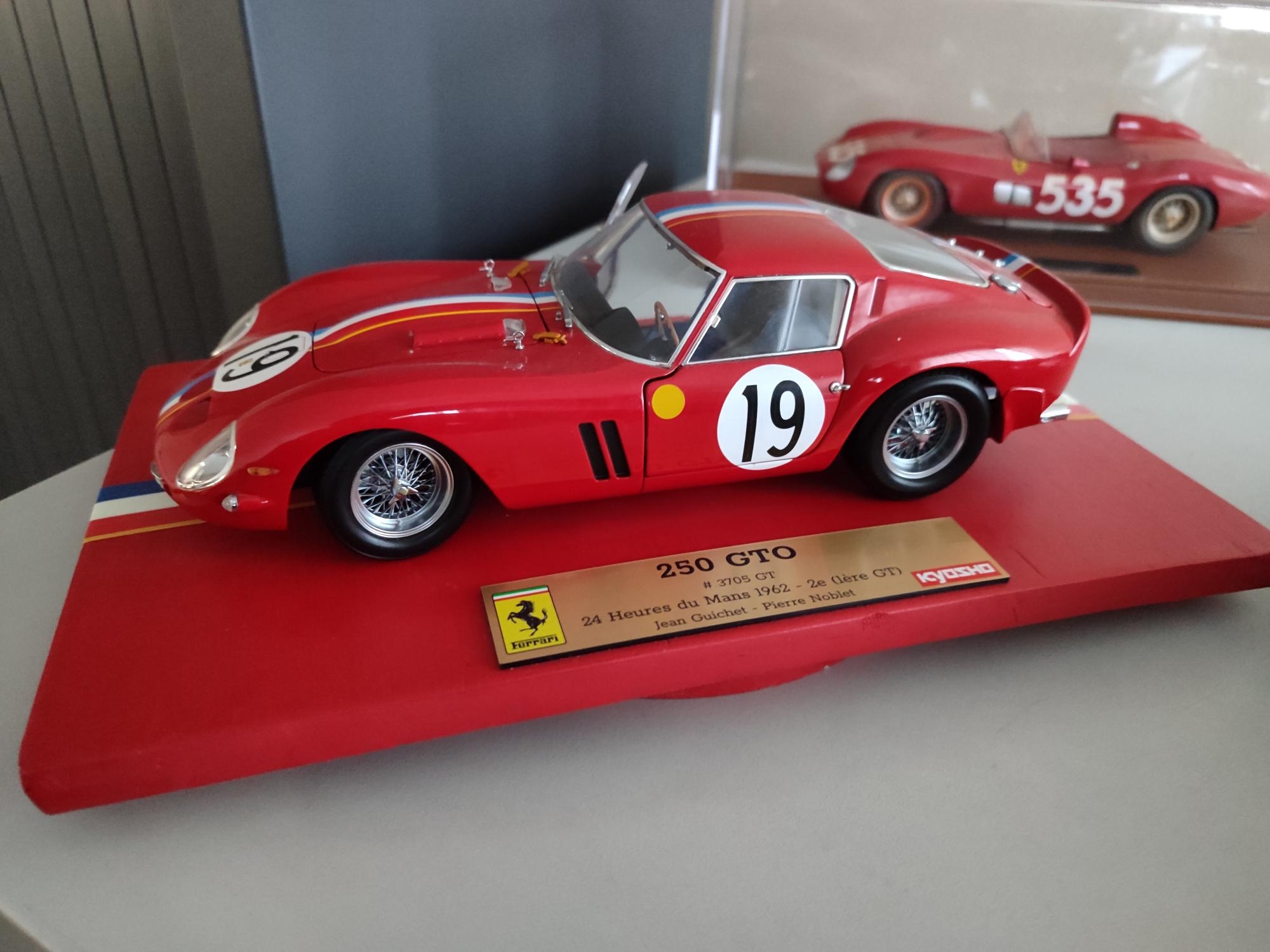

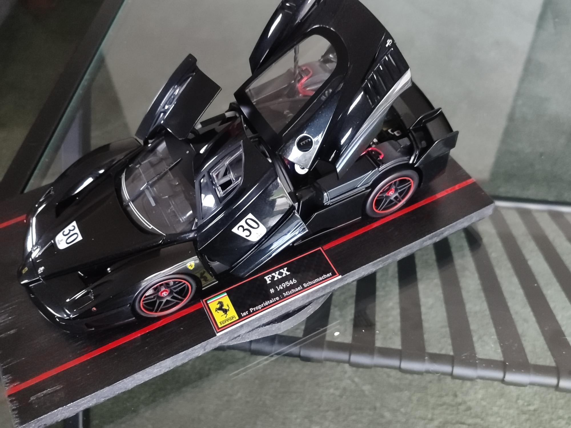

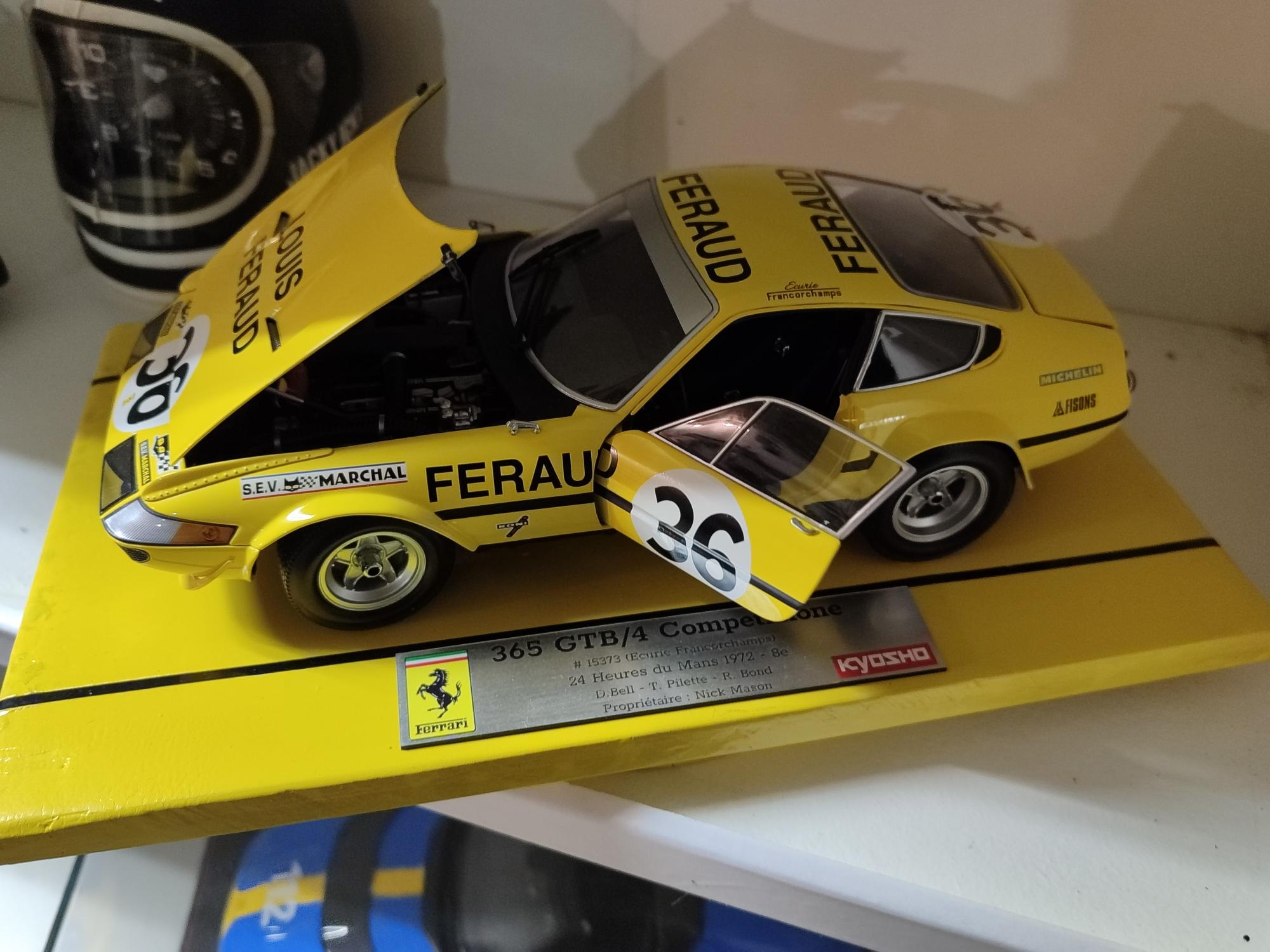

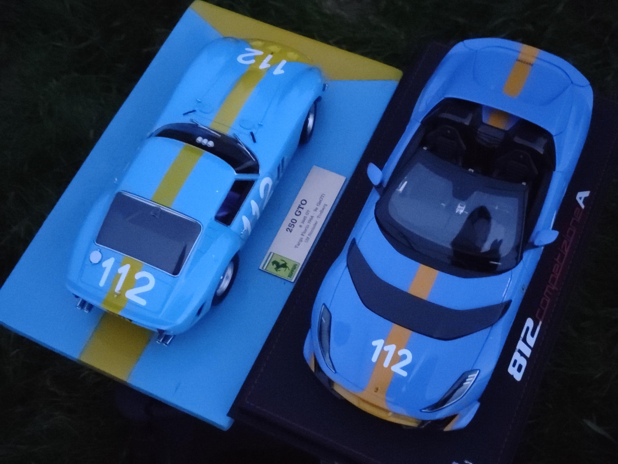

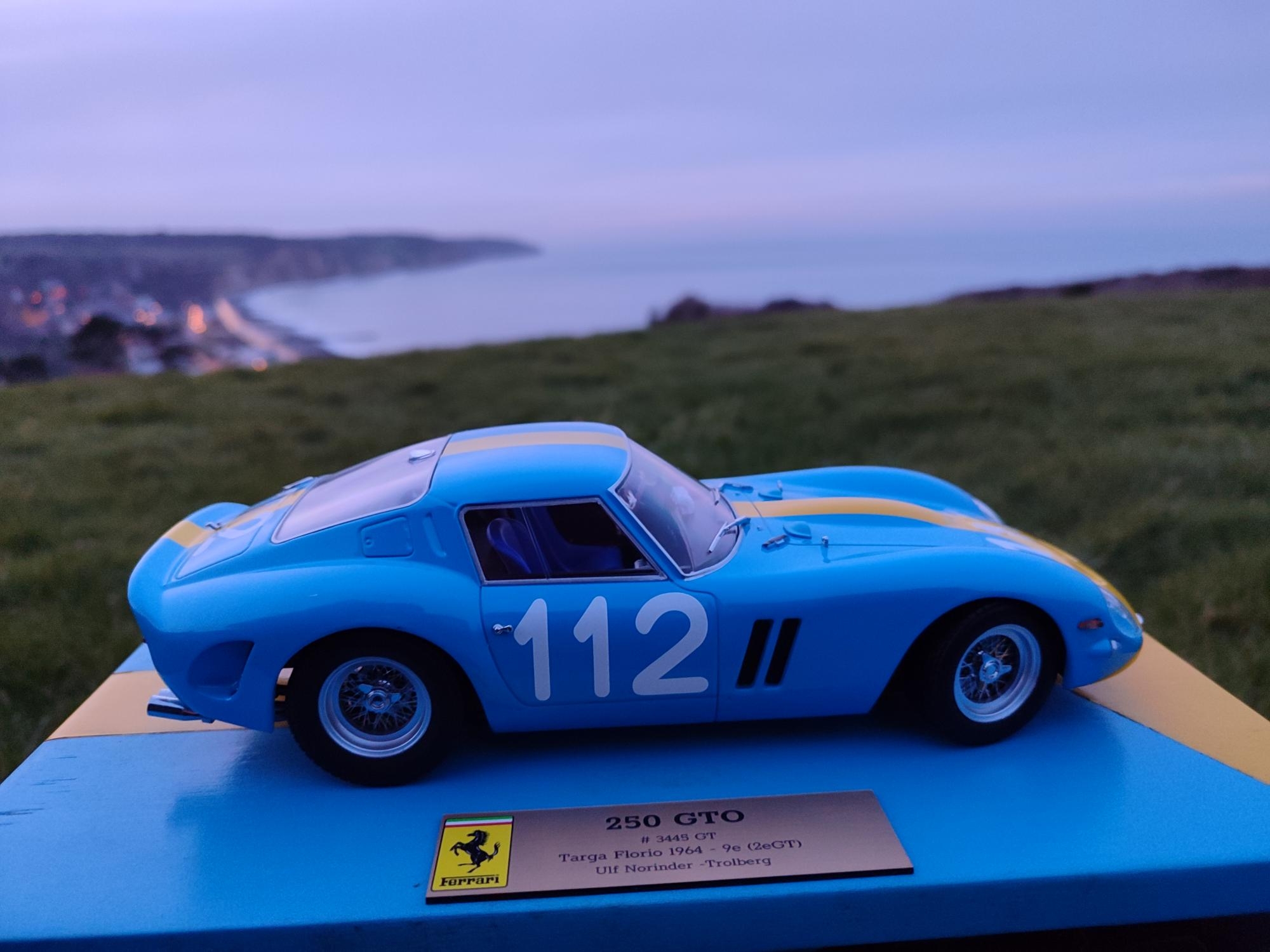

Ensuite, il convient, après avoir passé commande et reçu les plaques, de bien les centrer et les fixer sur la plaque.
Qui peuvent être agrémenté via des adhésifs fins et/ou commandés sur mesure sur internet (cas de l'adhésif tricolore).
Je vous laisse visualiser les différents exemples.
A votre disposition pour toute information complémentaire ...
