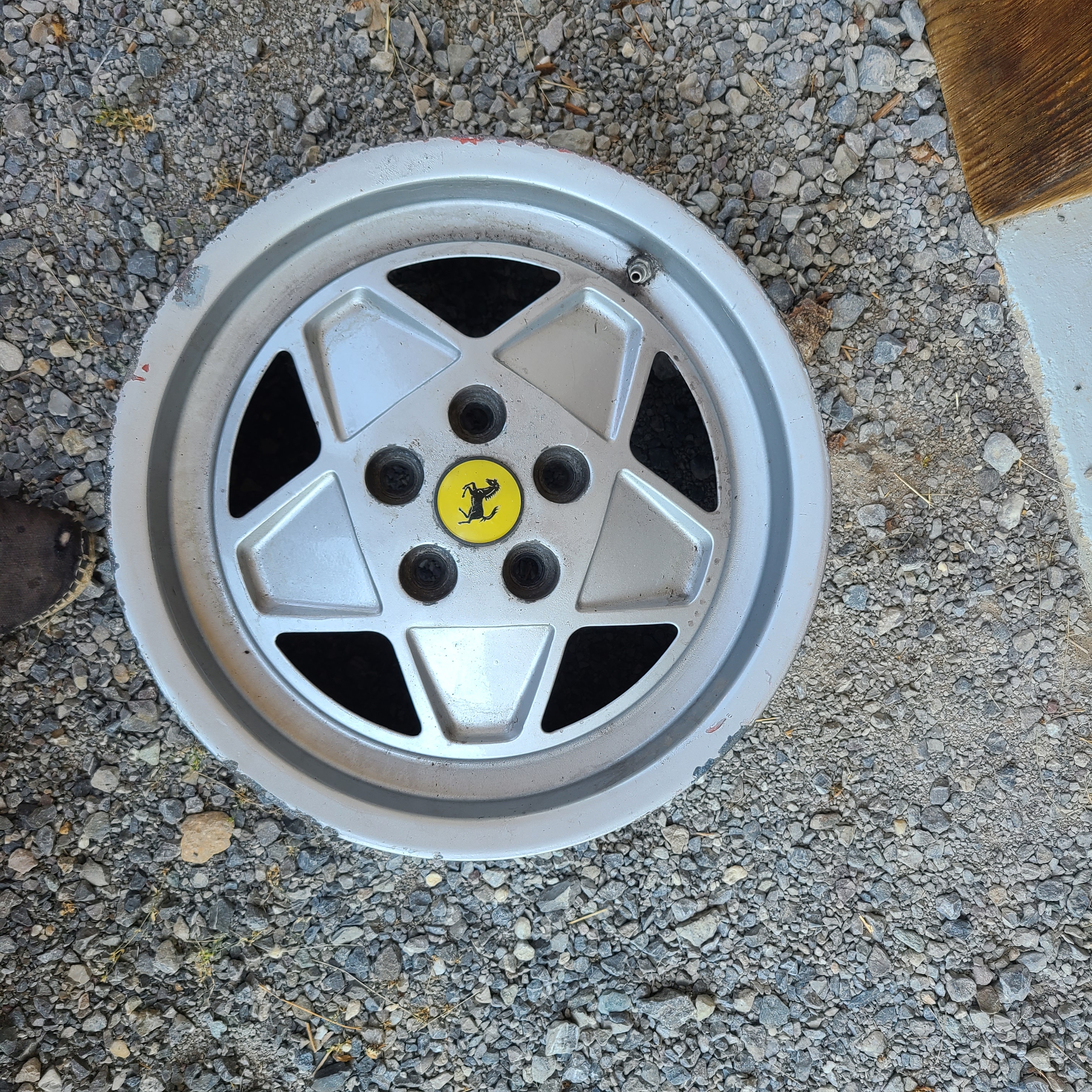

J'ai acheté sur le Bon Coin un jeu de jantes "328" à un prix très raisonnable mais elles sont à rénover.
Je les ai reçues avec son lot de bonnes et mauvaises surprises.
La mauvaise, ce sont 4 jantes avant et non 2 avants et deux arrières

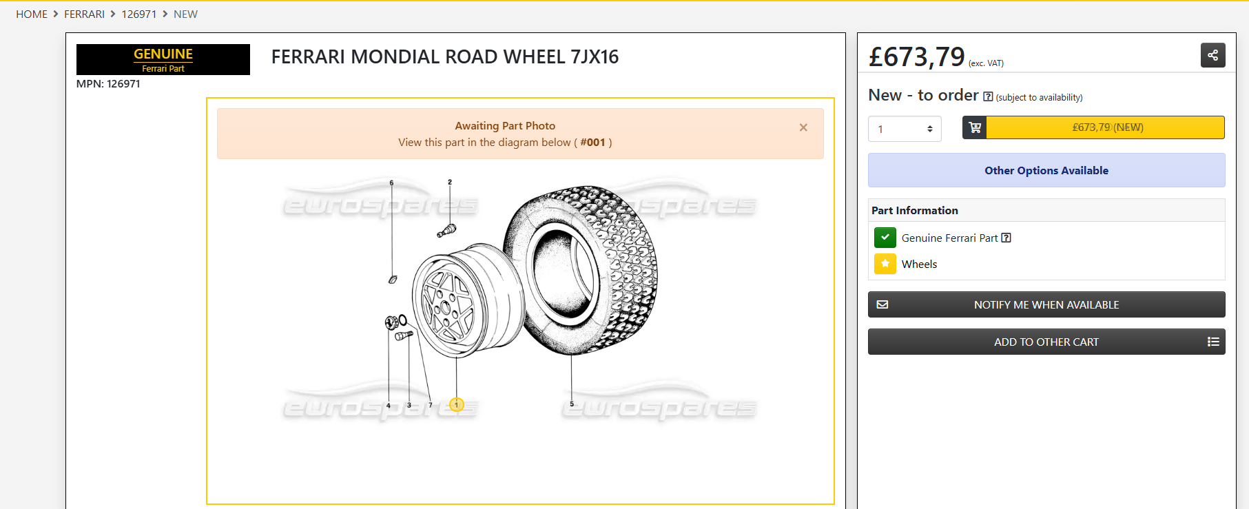

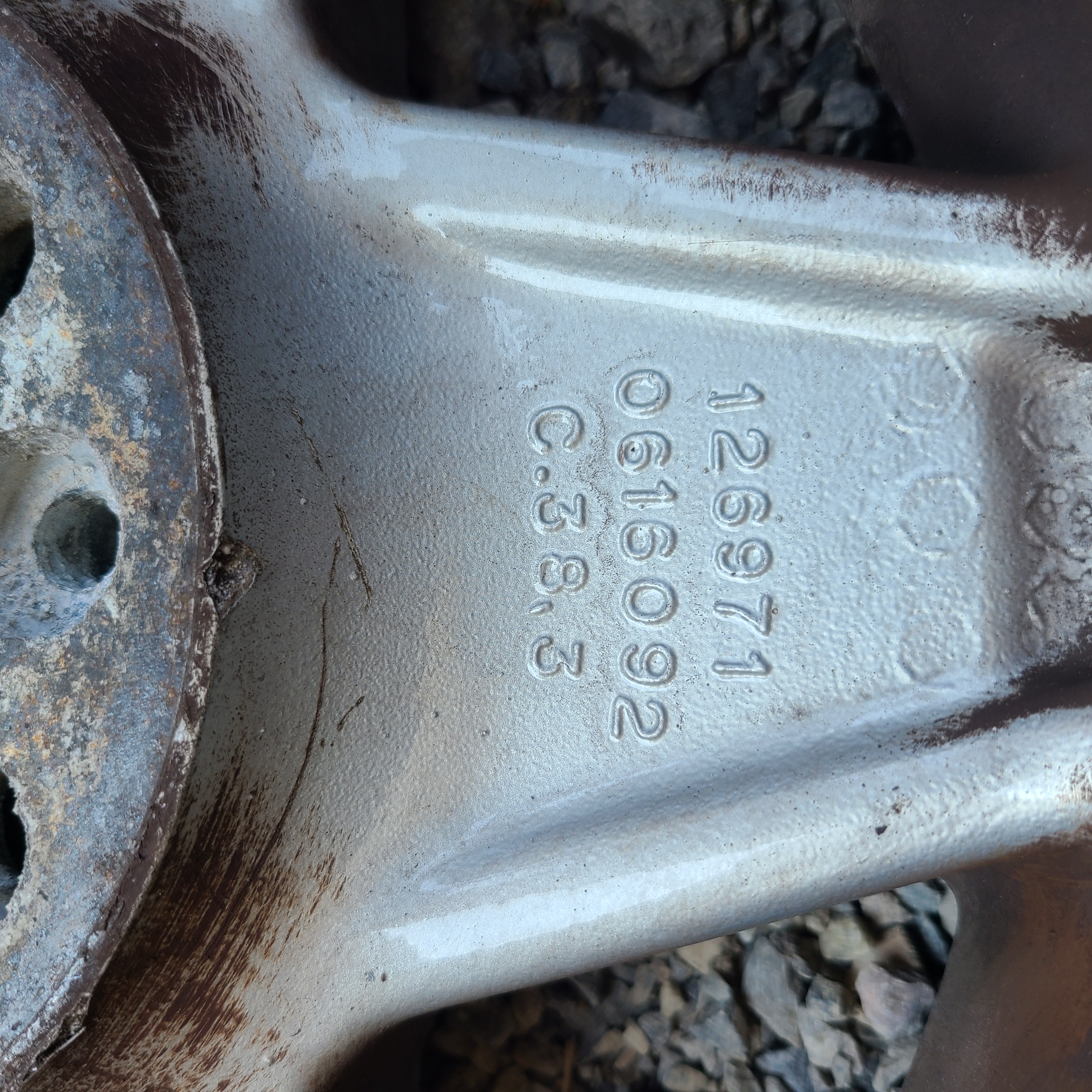

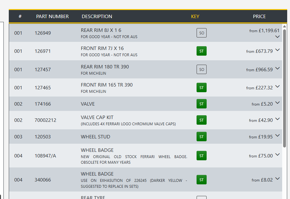

La bonne, et à ma grande surprise, cela semble être des jantes d'origines 16p pour Mondial, ref 126971, cf Eurospares. Qui a des infos sur ces jantes? à part le "not for AUS" de Eurospares.
Accessoirement si qq a deux jantes arrières 126949...
Pourquoi y a t'il un tel écart de prix entre les jantes avant et arrière chez Eurospares?
Et enfin, qui sur Paris peut rénover ce type de jantes?

Bon : les jantes des « Mondial 3,2 » en pouces, et celles des 328 « série 2 » (celles qui ont les roues bombées, après le châssis # 76626) sont effectivement de dimensions identiques, mais leur esthétique est différente :
  • de dimensions identiques, donc interchangeables, et c’est bien normal puisque les 328 de « série 2 » ont reçu la suspension de la « Mondial ».
  • esthétique différente, car l’inscription « Ferrari 7J16 » (jante avant) ou « Ferrari 8J16 » (arrière) est « en relief dans la masse » de l’alliage sur les jantes de 328, mais c’est un stencil noir posé dans la gorge sur les jantes de « Mondial 3,2 » ; les jantes dont tu publies la photo n’ont pas ce stencil noir, il est donc probable qu’elles ont déjà été refaites.
Quant à la différence de prix entre les « avant » et les « arrière », cela tient sans doute à leur disponibilité ; longtemps pour les 328 « à roues bombées » les « arrière » étaient facilement disponibles et à prix raisonnable, c’étaient les « avant » qui étaient difficiles à trouver et coûtaient très cher.
