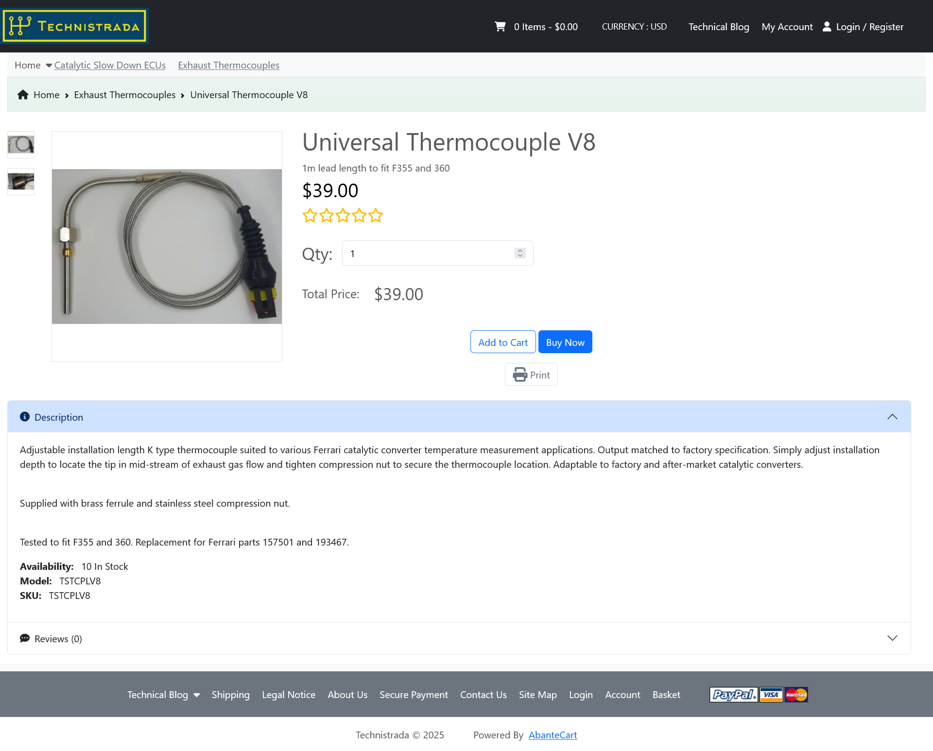

Sonde de régulation de richesse ("O2 sensor pre-cat"): Bosch (n'importe quel fournisseur)
Technistrada pour le thermocouple :
https://technistrada.com/universal-thermocouple-v8/exhaust-thermocouples
1990021494_Screenshot2025-06-24at10-52-06UniversalThermocoupleV8.png.605a6a78eca3a19ec1106decc6b45778.png

Avec une auto équipée d'un calculateur comme le Motronic 5.2 il me semble intéressant de pouvoir extraire les codes et les interpréter avant de décider de remplacer telle ou telle pièce. Si un code défaut est stocké dans la mémoire du calculateur, il te faudra de toute façon un scanner adéquat pour d'abord le lire puis l'effacer. Quand un code d'erreur est stocké dans le calculateur, le voyant "CHECK ENGINE" de couleur orange s'allume pendant quelques secondes après avoir coupé le moteur (en tout cas c'est le mode de fonctionnement sur ma 550 et ça m'étonnerait que cela fonctionne différemment sur une F355 5.2).
Si tes boîtiers-relais thermocouples sont ceux d'origine et comme ceux-ci ont la fâcheuse tendance de quasi systématiquement tomber en panne après un certain temps (les noirs de la première série puis les verts introduits plus tard) alors je ne peux que te suggérer de les remplacer par les modèles Technistrada qui sont de bien meilleure qualité - ce ne sera jamais de l'argent perdu. Cela ne t'empêche pas de leur commander en même temps les thermocouples.
Quant à une sonde lambda défectueuse j'y crois moyennement, en tout cas si tu as bien remplacé les tiennes après avoir passé les 80000 km comme indiqué dans le manuel d'entretien, mais je vérifierais d'abord au scanner s'il y a bien des codes défauts dans le calculateur. Sur ma 550 les sondes lambda sont a priori d'origine et à 112000 km elle tourne toujours comme une montre suisse.
