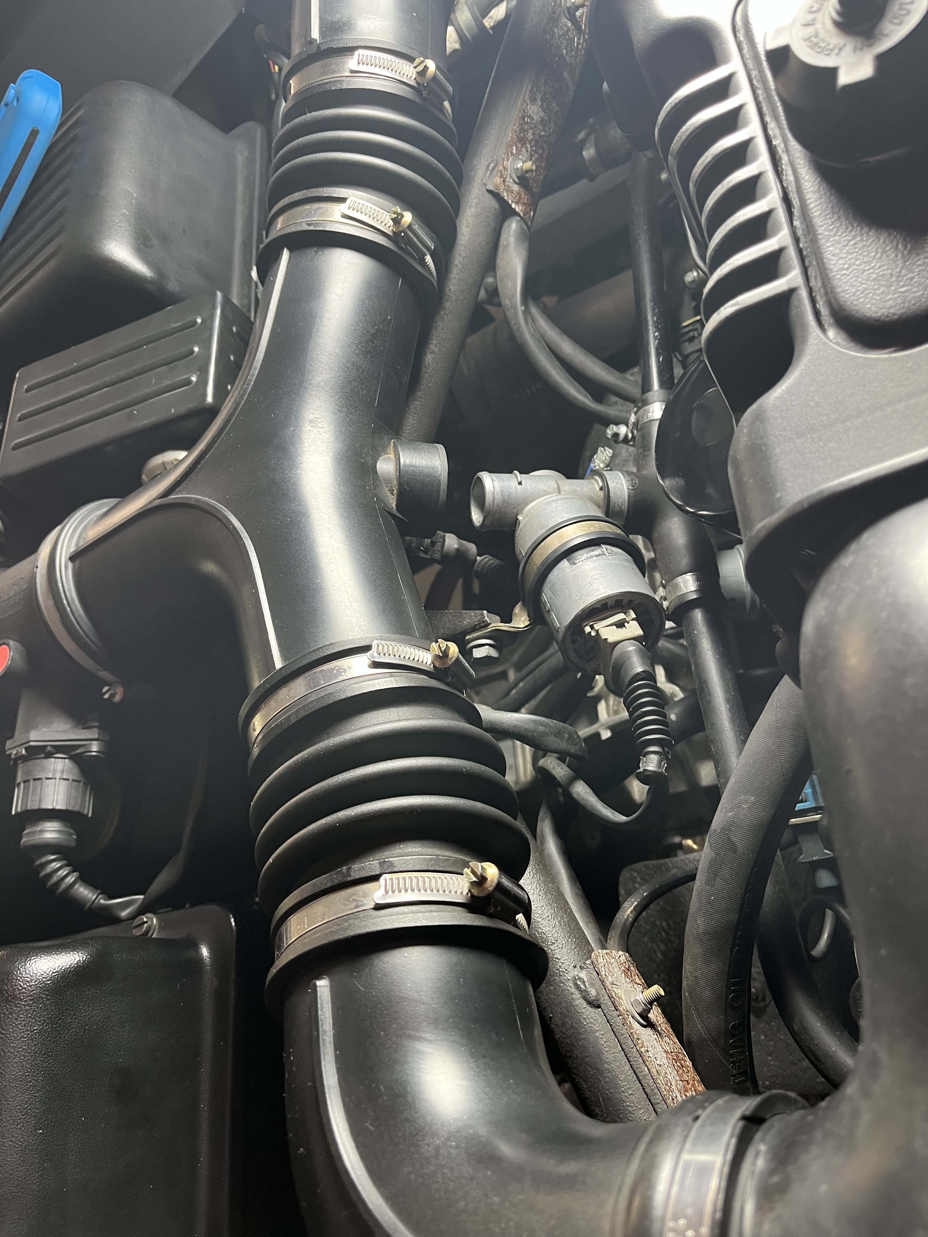

Check engine et perte puissance moteur
fab137
débimètre débranché tu est dans une stratégie de secours , ce qui modifie automatiquement d'autre paramètre, chaque constructeurs et type injections ont des stratégies différentes
tu ne peux pas affirmé que le débimèttre est en cause mais le supposé oui
pour etre sur à 100% il faut intervertir avec un autre véhicule pour comparer et faire un essai
tu as essayer de mettre du produit type " nettoyant frein " sur les jonctions des collecteurs admission ou sur le plenum? si le moteur s'accélère tous seul c'est qu'il a une prise d'air.
cette méthode n'est pas la plus conventionnelle mais parfois il faut tout esssayer

Mika 348
Arrêter de chercher mes amis, le problème est trouvé et la 355 est super fiable 😅
en effet il y avait bien un problème d’arrivée d’air trop faible.
J’ai donc pensé , a tord, que mon débitmètre était HS. Tellement habitué à penser que si un organe indiquait un défaut c’est que le défaut était l’organe de contrôle  lui même. Bhé non😉
il y avait bien un organe qui s’était délogé de son emplacement , mais juste à peine pour pas que je ne le vois. Puis en bougeant un peu les organes , j’ai pu voir que le collier était desserré et que l’organe  n’était plus emboîté dans le Y.
voila d’où venait le défaut d’arriéré d’air. Un simple collier desserré.
mon débitmètre était donc en parfait état, ma broche aussi, c’est juste ma vue qui est mauvaise et ma confiance aux organes de mon auto pas assez bonne.
Ça me servira de leçon. La 355 est bien plus fiable que son propriétaire 😂 rdv pris chez l’ophtalmo et pas chez Ferrari 😂

Content pour toi. As-tu perdu le collier ? Celui-ci aurait-il été mal resserré lors d'une précédente révision ? Tu avais démonté tout ça pour monter le Y Tubi, non ?

il y a 45 minutes, Toscano a dit :
Non le collier n’avait pas dû être bien serré lors de la der idée révision je pense.
le collier est tenu avec une vis sous le Y et elle n’était pas serré du tout.
avec les vibrations, la jonction c’est petit à petit déboîtée.

fab137
au top, c'est l'actuateur de ralenti cette pièce
problème résolu
Quand on dit que le diag donne plus les conséquences que les causes 😉
Mika 348
mon erreur a aussi été de penser que si prise d’air il y avait, ce ne pouvait venir qu’avant le débitmètre. Et pas après.
