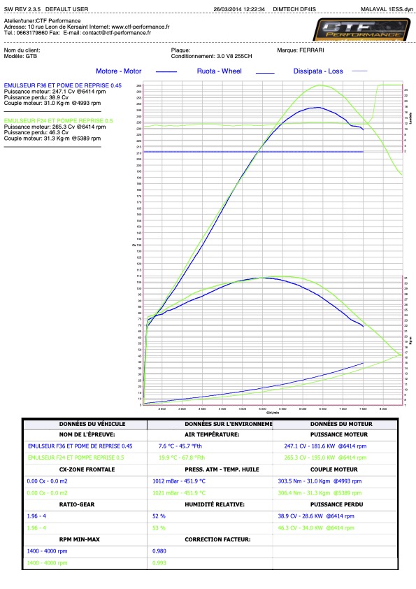

J'ai beaucoup testé de combinaison pour trouver le réglage que je préférais sur mon moteur (car c'est très subjectif). Après plusieurs passages au banc, j'ai eu un gain très significatif de puissance et d'agrément. Comme tu as ouvert ce sujet, c'est pour en débattre ou au moins partager nos expériences, je te mets donc mon protocole et mes courbes de passage au banc (attention, je précise que mon moteur était neuf, après rodage avec des pistons forgés haute compression, des soupapes HF mais les arbres d'origines, ceci dit pour la puissance en fin de test) :
Je n'ai pas touché au réglage de cuve et mes bougies étaient des BPR8EIX avec 2 AEI200 d'origine mais équipé de bobines Flamethrowers.

michel3482
trés instructif ,  mais dommage pour le gros ecart de temperature 12 ° entre les le debut et la fin des tirs .
à la fin des tirs la temperature de l'air est quasiment 3 fois plus elevée qu'au debut .
ça a surement joué sur la densité de l'air et donc modifié  la richesse
et à la fin on est pas certains que ce soient  les reglages differents ou bien la temp de l'air et sa densité qui ont permis le gain de puissance , ou bien les deux à la fois

TripleBlack®
oui tu as raison mais j'ai toujours eu plus de différence de ressenti à cause de l'humidité que de la température hors là on est à valeur identique.
Ma voiture a toujours mieux marchée par temps froid et sec, dès qu'il pleut, la réactivité du moteur est dégradée (je trouve).
Donc j'étais parti même plus, sur une idée de plus de puissance au premier passage avec un air plus froid, donc de là à dire que 12° de plus donne autant de différence, cela me parait assez hasardeux mais je conçois que les conditions de test ne sont pas strictement les mêmes (c'est ça de vouloir commencer tôt le matin....), cependant, il y a un facteur de correction de l'algorithme en fonction des sondes, ce n'est pas une courbe brute.... mais bon, je ne suis pas ingénieur, ni motoriste...
nounou
Comment fait tu pour avoir un tel gain en Cv alors que le couple ne change pas et que la Pmax est obtenue au même régime
Modifié par nounou
il y a 52 minutes, nounou a dit :
Régime un peu plus haut et plus de couple : faut lire le couple au régime de la Pmax ;)
nounou
il y a 4 minutes, 33manu a dit :
Régime un peu plus haut et plus de couple : faut lire le couple au régime de la Pmax 😉
Oui ça je sais , mais 31,3 x 5389 /736 ça n’a jamais fait 265 .
il y a une heure, nounou a dit :
Tu fais ton calcul sur le régime de couple max (5389 rpm et 31,3 Nm) or la Pmax est à 6414 rpm pour 29.6 N.m 🙂
En effet : 306.4 * (5389/60)*2*pi = 172912,2 W soit 234,9 CV qu'on retrouve sur la courbe verte.
La Pmax est vers 6414 rpm pour 29,6 kg.m d'où 290 N.m * (6414/60) * 2*pi = 194785 W soit 265 CV.
Guilhem74
Le Sujet ouvre des débats 🙂
C'était avant tout pour partagé mes recherches si un personne avec un Setup similaire souhaite avoir une base de départ.
Je referrai quand meme le point au printemps avec l'allumeur révisé, et avec un analyseur de gaz portable.

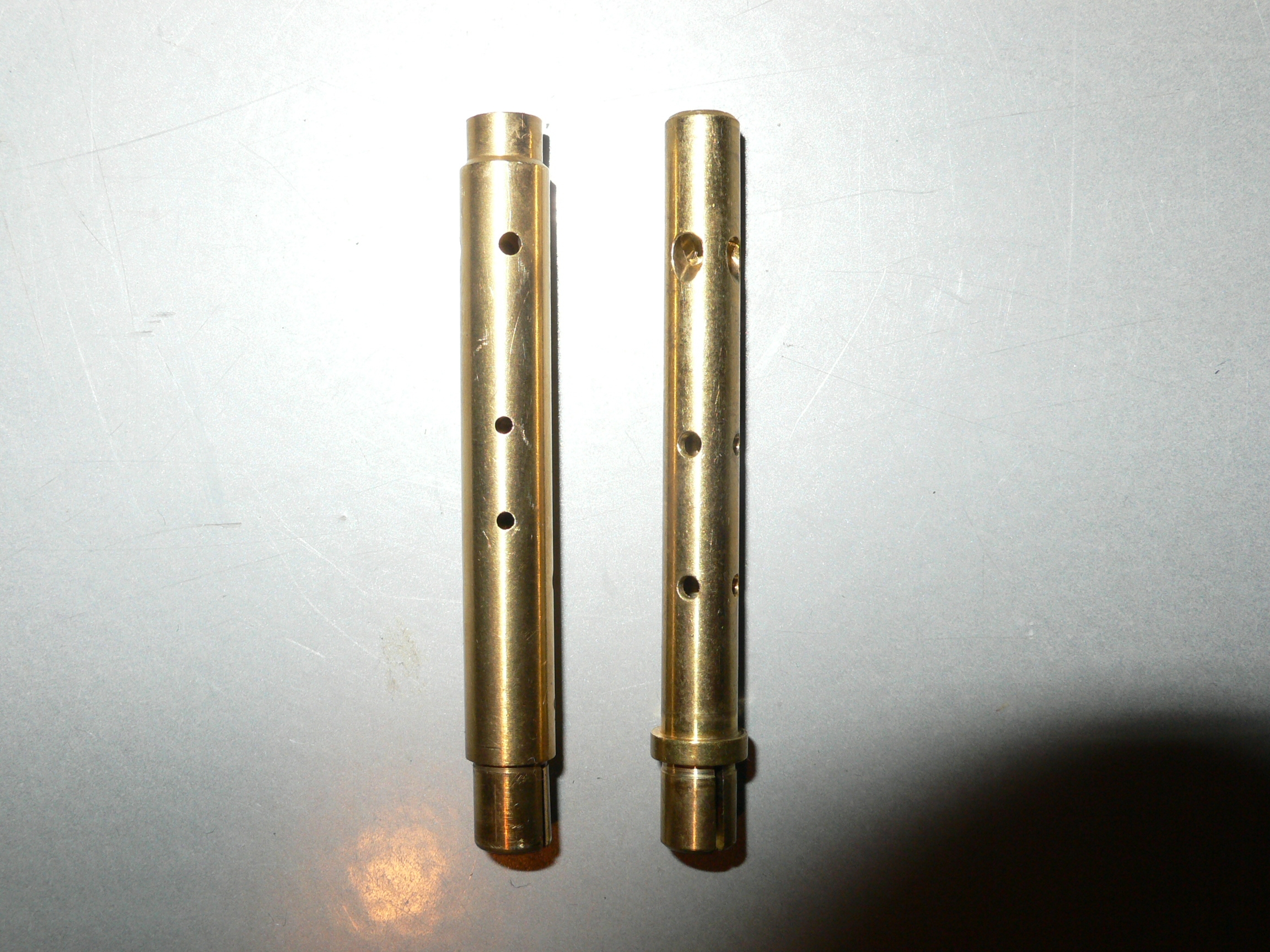

Après Tripple Black, de ce que j'ai pu voir sur les forums US, le F24 semble donner plus de richesse avec son diametre plus petit, donc avec les meme gicleurs air essence, ca sera plus riche, ceci explique peut etre la différence haut régime ?
TripleBlack®
Le F24 est la première monte sur le F106, il vient des Dino puis a ensuite été changé pour le F36 je crois courant 77 à vérifier sur les premières 308. Je te mets une image des 2 côte à côte. On pourrait faire un forum entier sur les différences et caractéristique de ces tubes, c'est passionnant.
J'avais lu à l'époque qu'il était moins bridé, plus généreux mais des normes sont passées par là.
Comme tu règles la richesse par ailleurs, je pense que cela crée un ensemble plus performant (enfin dans mon cas). Tu as vu, je n'ai pas touché au couple gicleur principal/air, j'étais à 130/200 de mémoire (attention, il y a des différences entre GTB-GT4-US-AUS etc, personne n'a la même combinaison en sortie usine).
Personnellement, sur mon moteur, ce n'est pas la richesse qui a augmenté les performances, ça l'engorgeait plutôt, et plus mon réglage était pauvre, plus le moteur avait la gouache. J'ai néanmoins mis un équilibre et trouvé une richesse de compromis pour ne pas abimer.
