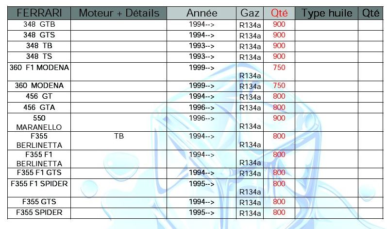

Pour informations .
les quantités de gaz nécessaire au remplissage des Ferrari  ;)
