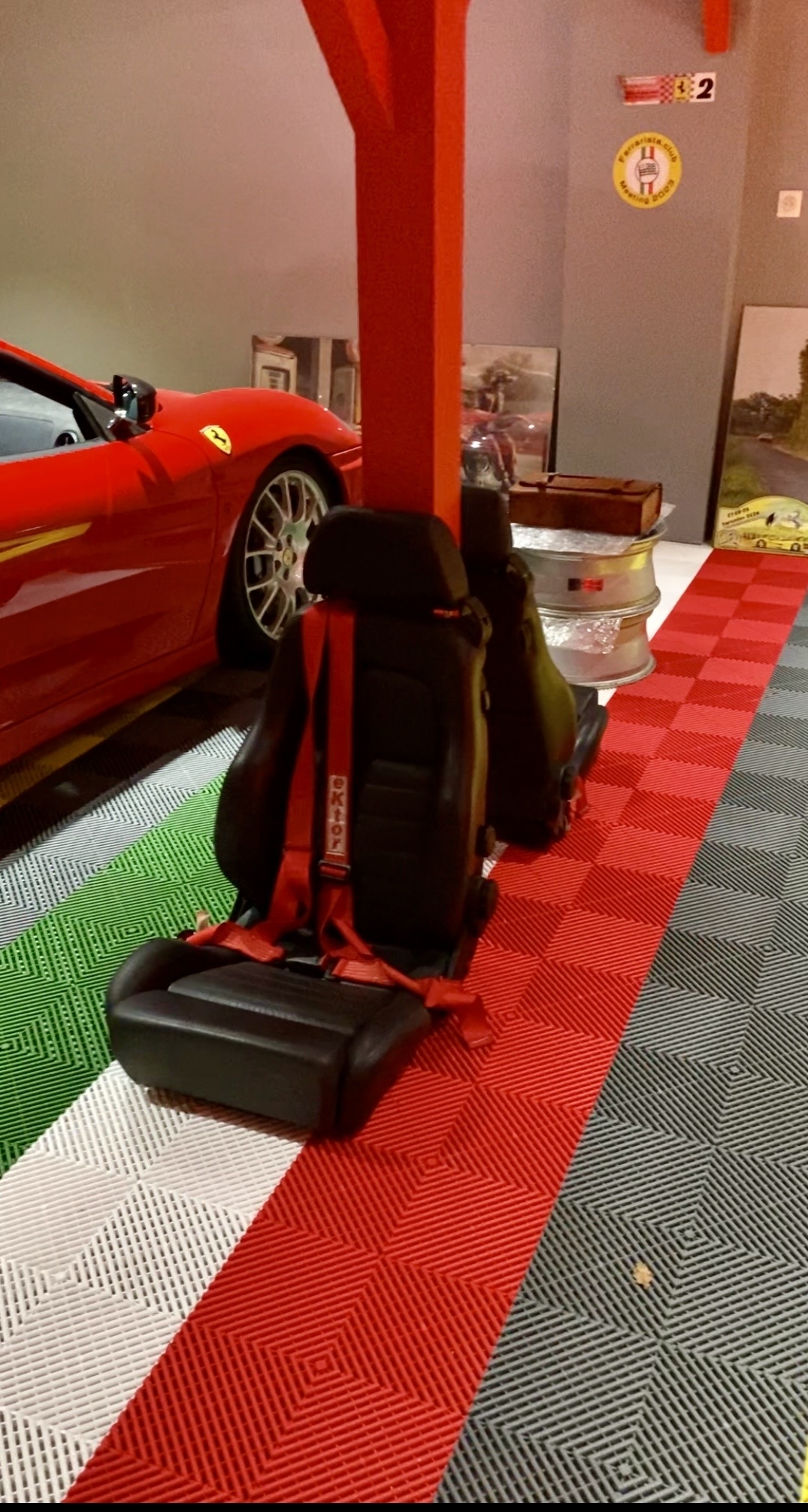

Ossature bois pour le mien avec placo  complet… Dalle béton + dalles plastiques … Pas de soucis d’humidité et l’isolation fait son boulot ! Je laisse néanmoins toujours  légèrement ouvertes les vitres des autos 😎
Sympa le garage! forcement avec une Cs 😉
Le dalles j'y pensai mais à nettoyer ça doit être l'enfer.
Ton garage est attenant à ta maison ou indépendant ? si j'en avais un collé à la maison je ne poserai pas de question pour l'isolation.
