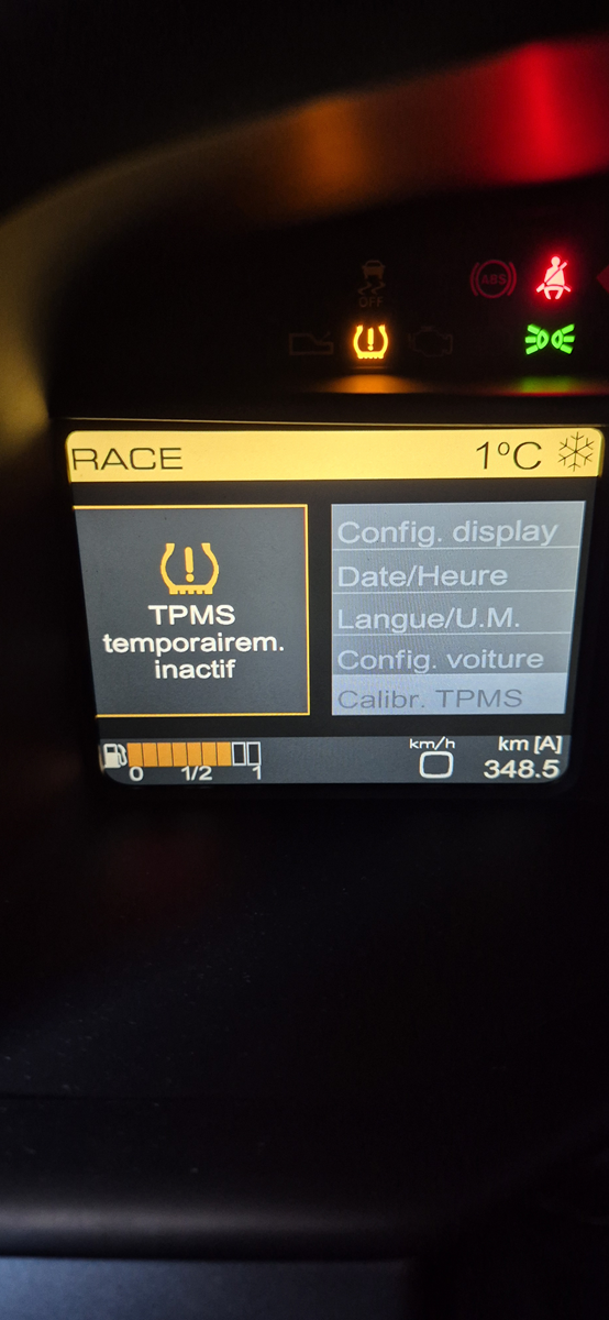

Bonjour,
Ce n'est pas la première fois que je fais une remise à zéro suite à rééquilibrage en air des roues, mais là impossible.
Des idées d'où cela pourrait venir, sur ce que je ne fais pas correctement ?
Merci

j'ai un problème sur la 612 et malgré le remplacement des 4 tppms le problème persistait
Je contrôlais mais il ne manquait pas d'air
du coup chez Ferrari ils m'ont remplacé la centraline de gestion de ces tppms et depuis puis de message au tableau de bord.
depense environ 700€
mais moi ce n'était pas indiqué comme sur la photo l'ordinateur m'indiquait qu'il fallait faire l'appoint

Problème lié à la t°  😉 revoir la physique et la dilatation de l'air en fonction de la température !

Un peu de lecture à ce sujet
TPMS et temps froid
