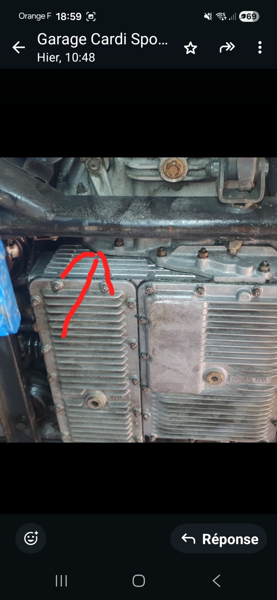

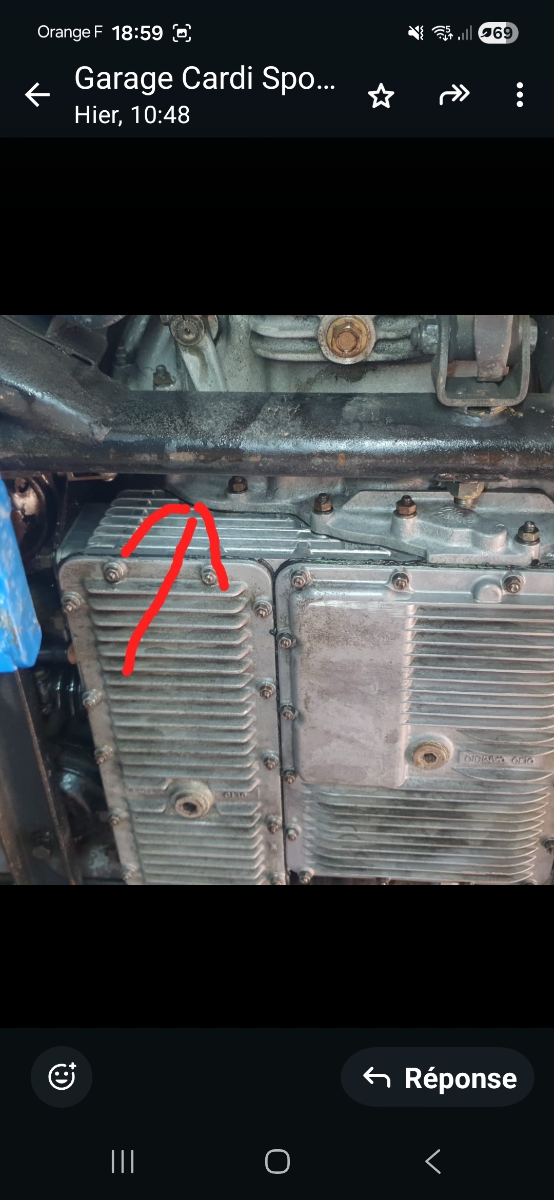

Bonjour a tous ,
Absent depuis plusieurs années, je reviens sur le forum ..J'ai découvert une catastrophe : une fuite d'huile entre la cloche d'embrayage et le bloc moteur ?!!!
Le problème elle sortait juste de révision..D'après mon mécanicien ol faudrait sortir le moteur vue l emplacement de la fuite !!!(ci-joins photo)ou éventuellement décalé le bloc moteur ?
Existe t-il un autre moyen moins onéreux ?
Merci infiniment,
Alexandrenico
sttuf
Il semble que çà soit cette piece?
https://www.eurospares.fr/Ferrari/308/308_GT4_Dino_(1979)/PartDiagrams/004/Flywheel_and_Clutch_Housing_Rods_and_Pistons
çà semble assez compliqué de refaire son étanchéité sans deposer le moteur, car c'est derriere le volant moteur, çà prend aussi le demarreur et le vilebrequin a l'air d'avoir son roulement pris dessus...
çà fuit vraiment beaucoup?
