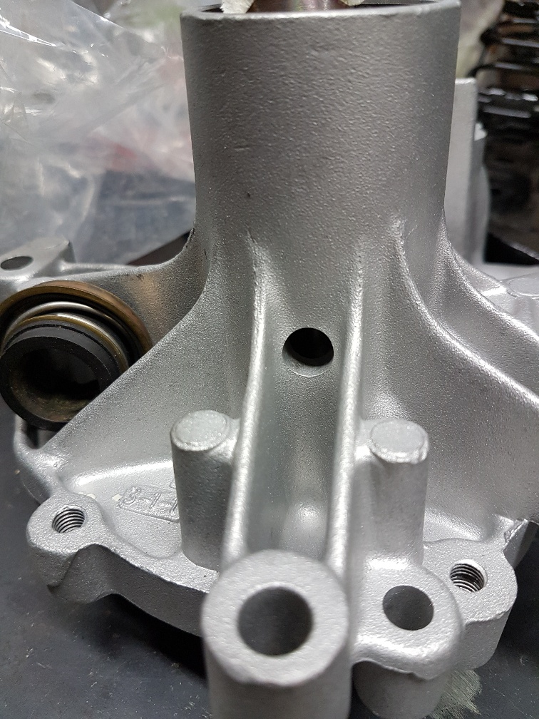

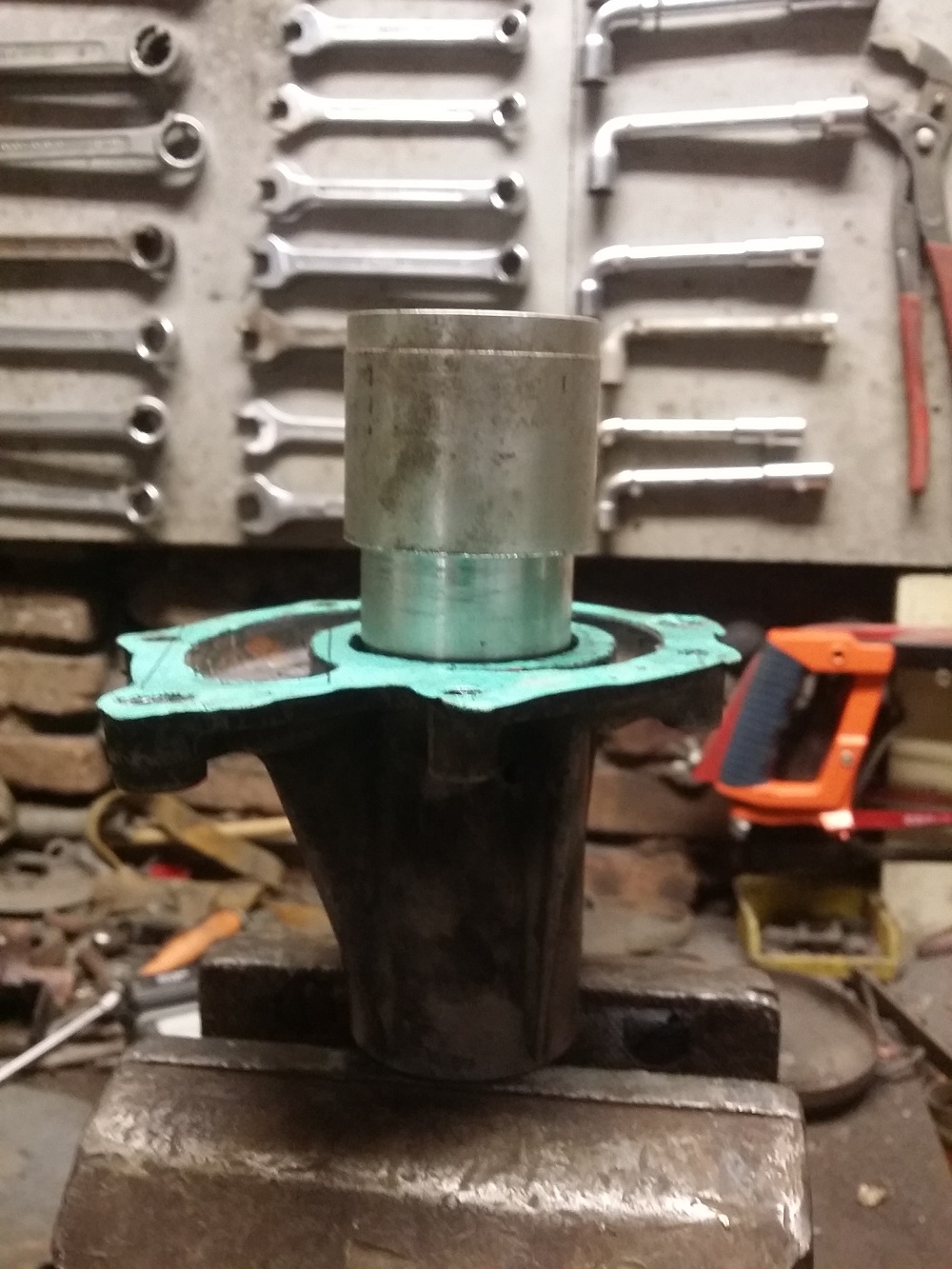

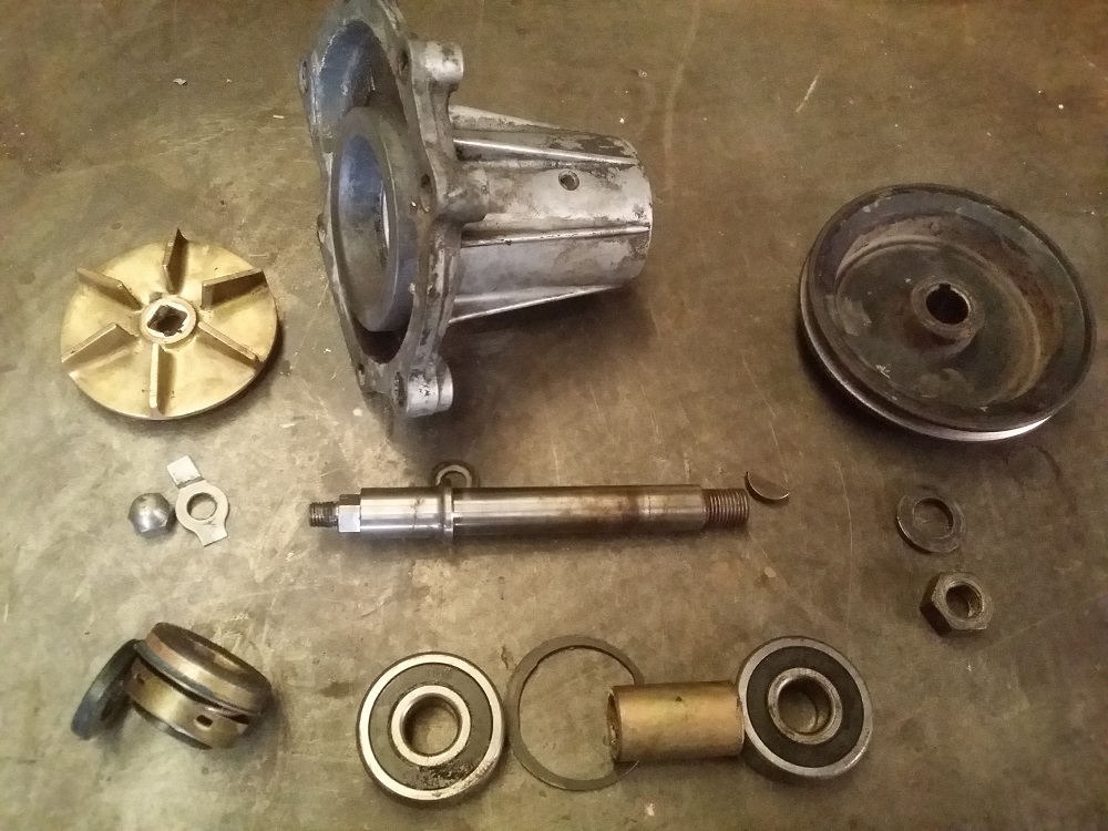

jpv
Salut,
pour ceux qui ont suivi ma présentation et la remise en service de ma 308, j'ai évoqué deux petits trous dans le vase d'expansion ( que j'ai bouché) dû à de la rouille. Bien qu'ayant roulé 400 km une fois les trous bouchés, j'ai eu un doute...........et si la rouille était allée dans le circuit via la pompe.
Histoire de ne pas avoir ce doute en permanence j'ai opté pour un démontage de la pompe à eau de façon préventive avec nettoyage de la garniture et éventuellement graissage des roulements.
Je me propose donc de faire une rapide liste des opérations à réaliser et, comme pour l'outil de blocage des arbres à cames que j'ai proposé de prêter à ceux qui voudraient se lancer, je propose aussi le prêt de l'outil (simple) que j'ai réalisé pour remonter la garniture correctement.
Donc il faut démonter dans l'ordre et au minimum:
Le filtre à air
le tuyau diamètre 20mm qui arrive sur le bas du bloc doseur-distributeur ( débrancher du bloc doseur-distributeur, puis dévisser du bloc doseur-distributeur le tube sur lequel était le tuyau diamètre 20 mm)
le gros tuyau d'eau qui sort au niveau de la pompe à eau
Le carter avant de protection de la distribution
le carter arrière de protection de la distribution
détendre l'alternateur
sortir la courroie d'alternateur
Sortir les 7 fixations de la pompe à eau ( 3 écrous et 4 vis)
Décoller la pompe à eau de son socle et la sortir.
Pour mettre la pompe à eau en pièces:
se prendre en étau sur l'écrou qui dépasse en bout de poulie
détordre la languette qui empêche l'écrou en bout de turbine de se dévisser
sortir l'écrou
sortir la turbine ( deux tournevis de part et d'autre, elle vient bien mais attention le grain mobile de la garniture est logé dans la turbine et il est cassant )
démonter l'écrou en bout de poulie
démonter la poulie et sa clavette
il faut maintenant sortir la partie statique de la garniture en tapant sur le bout de l'axe côté poulie après avoir remis l'écrou
soit l'ensemble de la partie statique de la garniture sort soit il reste un morceau en tôle emboutie dans le corps de pompe.
finir de sortir l'arbre en continuant à lui taper doucement dessus et après avoir dévissé l'écrou car celui-ci ne peut pas passer à travers les roulements
Sortir le roulement côté poulie en tapant depuis l'autre côté sur la bague intérieure du roulement que l'on veut sortir.
l'entretoise sort avec le roulement
sortir le circlips intérieur qui bloque axialement le roulement côté turbine
il y a éventuellement une rondelle de calage derrière le circlips (je dis éventuellement mais elle y est peut-être tous le temps, dans mon cas elle y était)
chasser le roulement en tapant sur sa bague intérieure vers le côté poulie.
Voilà, dans mon cas, un tas de rouille c'était accumulé aux abords des parties frottantes ( le grain fixe et le grain statique) et je suis bien content d'avoir démonté avant que tout ça me laisse en panne au bord de la route.
J'ai rajouté un poil de graisse dans les roulements ( il faut démonter en finesse un des deux joints à lèvre de chaque roulement et remonter ensuite après avoir introduit un peu de graisse= 1/4 du volume libre du roulement).
Ensuite on remonte:
Le roulement coté turbine
la rondelle et le circlips
l'entretoise
C'est à ce moment qu'il faut remonter la partie fixe de la garniture et que j'ai fait un petit outil pour l’emmancher correctement dans le corps de pompe ( photo) car l'étanchéité doit être parfaite entre le corps de pompe et la pièce en laiton emboutie de la garniture ( il n'y a pas de joint, c'est l'ajustement qui fait l'étanchéité )
Ensuite il suffit de faire le remontage dans l'ordre inverse du démontage.
Pour ceux qui voudraient changer carrément la garniture, j'en ai vu à 26 euros port compris chez Seatec modèle BMGF-06 5/8" ( et oui ils sont allés mettre une garniture en pouces !!).
 En espérant que ça puisse servir à quelqu'un.......

Concernant la garniture, elle est identique à celle des Modena.

ok mais ça vaut quand meme la peine de s'y interesser : cout de la revision : 2 roulements 6302EE +-12€ , une garniture ref 183759 22€ total : 34 € + +- 1h de Mo et en plus on a toujours la pompe d'origine pas une refab

Bonjour,
Merci pour toutes ces infos qui permettent la remise en état d'un élément monté à l'origine. Ca bricole dur dans le département 31 :D
La conception de cette pompe à eau est identique à de très nombreux modèles existants non-Ferrari. Sa conception simple semble être de qualité et garante à priori d'une bonne fiabilité.
Chaque roulement de cette pompe 308 semble être équipé de deux bagues-joints (suffixe EE) pour garantir une lubrification optimale de ses parties internes. Sur certaines pompes à eau non-Ferrari, la bague-joint côté intérieur (intérieur = espace situé entre les deux roulements) de chaque roulement n'est pas toujours présente et la graisse d'origine est alors remplacée par une graisse spéciale haute température. Dans un même esprit, les bagues-joints extérieures sont généralement réalisées en matière Viton FKM afin de mieux résister à cet environnement difficile.
Ces dernières années, j'ai dû rénover deux pompes à eau d'Alpine V6 parce que les refabrications proposées étaient vraiment de piètre qualité (aube en plastique, roulements bas de gamme, …). Sur les pompes d'origine montées par le fabricant, il n'y avait pas de bagues-joints côté intérieur et l'espace laissé entre les deux roulements était partiellement garni de graisse haute température. J'ai procédé ainsi pour la rénovation de ces pompes et je n'ai pas rencontré à ce jour de problème particulier.
Petites questions :
D'après les photos, les pompes de 308 semblent être équipées de roulements standards (6302 EE) et les bagues-joints côté intérieur semblent être présentes. L'emploi de graisse HT ne semble pas avoir été retenu.

La réf des roulements en origine est 6302 2RS C3.
Pour moi il ne sert à rien de supprimer 1 étanchéité et de remplir le vide avec de la graisse, cela risque d'être pire car il y a possibilité que des impuretés passent dans le roulement.
Un roulement étanche de qualité est prévu pour fonctionner avec la graisse dont il est équipé pour plusieurs centaines voire plusieurs milliers d'heures sans maintenance, sur nos autos l'échéance courroie arrive bien avant l'usure théorique des roulements.
De toute façon en général, ce qui endommage un roulement c'est l'entrée de corps étrangers (poussières, particules métalliques etc) ou d'humidité (eau, liquide de refroidissement etc) rarement le manque de graisse.
Lors de la révision de la pompe bien faire attention au trou de drainage des micros fuites du joint tournant, il est d'un diamètre assez faible et à tendance à se boucher ce qui cause très souvent la destruction du 1er roulement côté turbine. Perso je l'ai légèrement agrandi (5.5mm).
Pour le joint tournant privilégier la réf Ferrari 183759 ( monté sur les Modena) que la version vendue par superformance qui est plus chère et par forcément meilleure en qualité.
