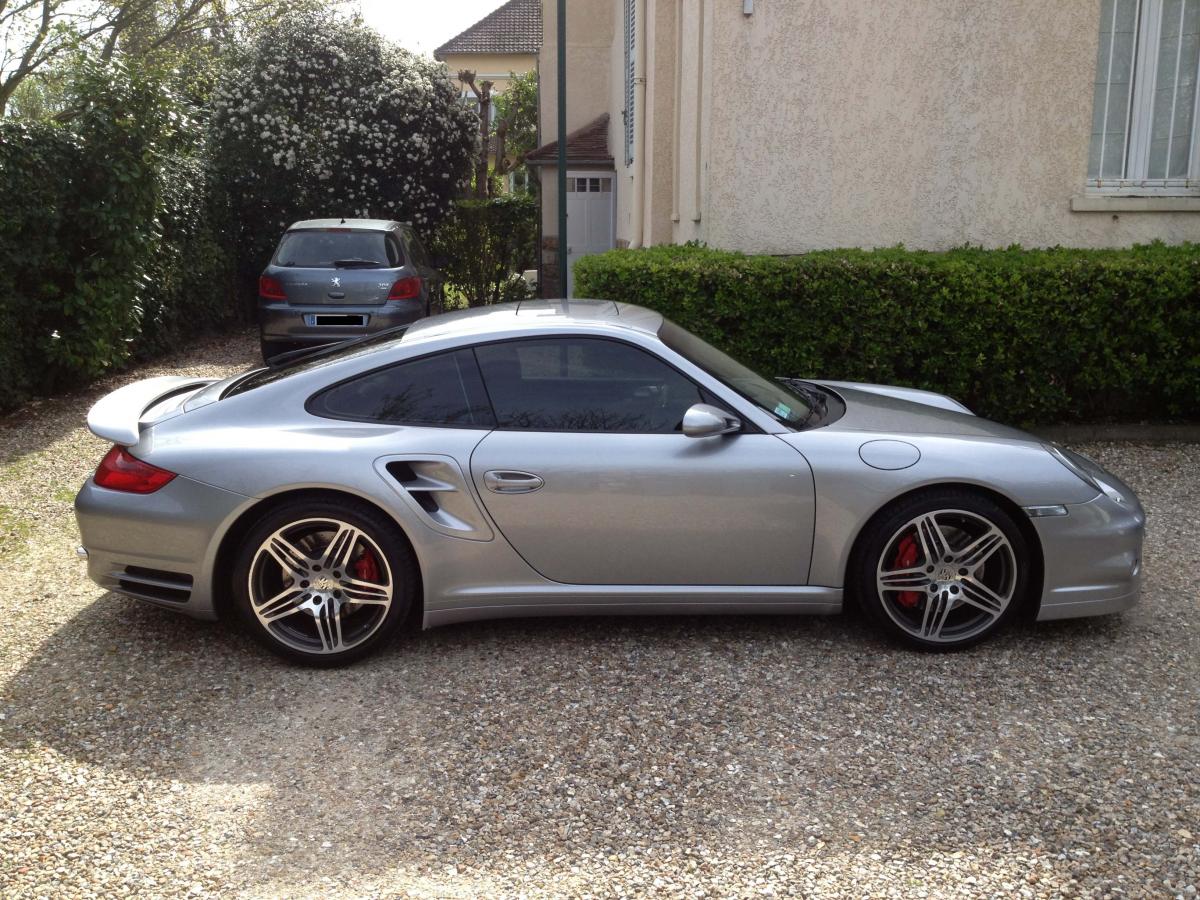

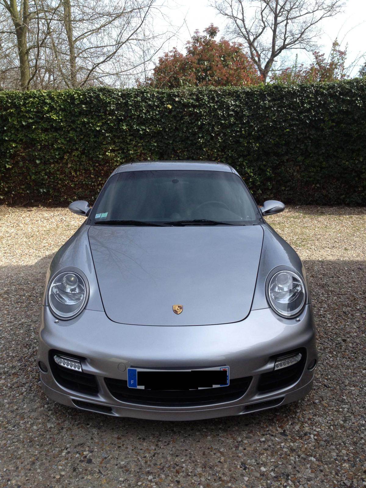

Je suis l'heureux propriétaire depuis 2 ans d'une 997 Turbo. Ca donne de bons coups de pieds au c** !!

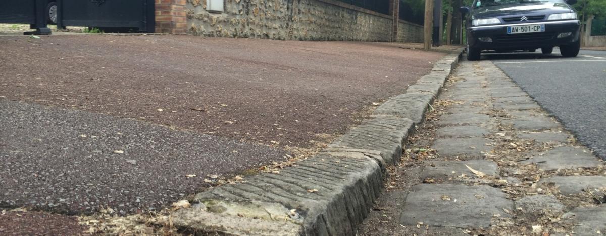

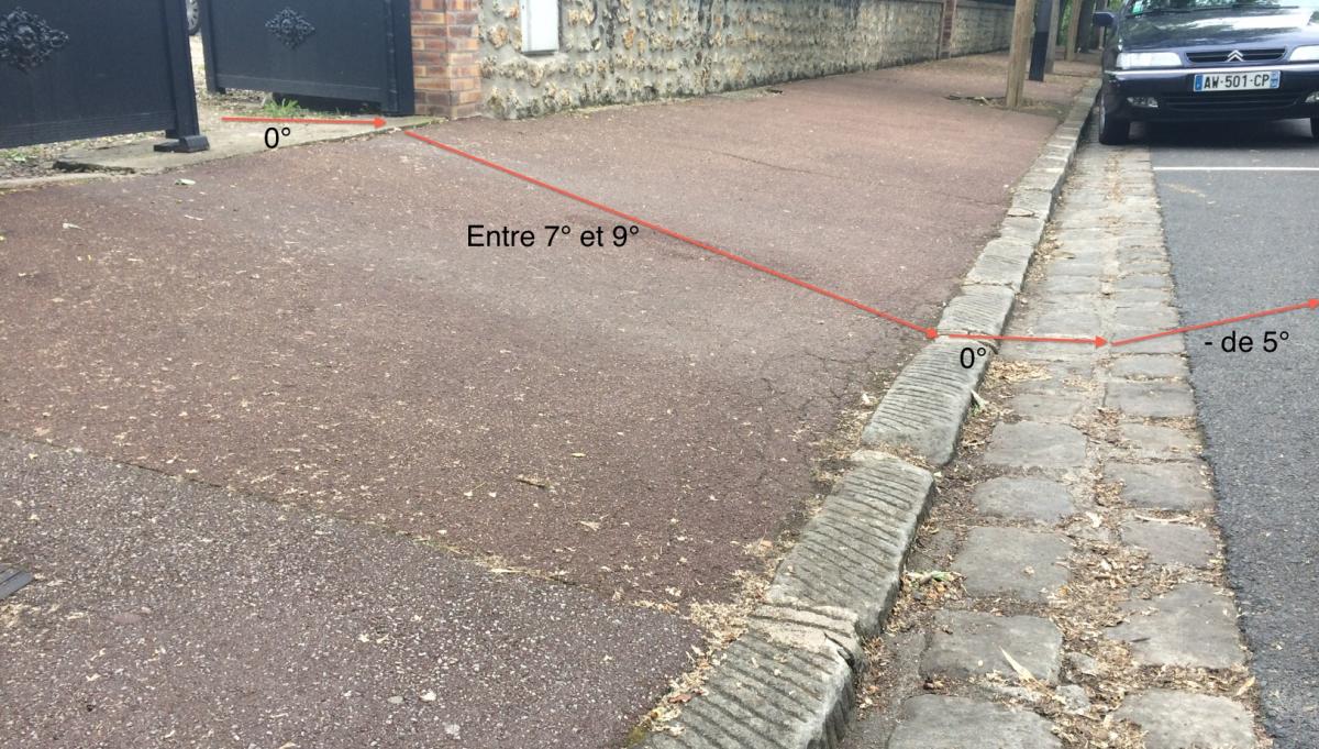

L'accès à mon garage se fait par un "bateau" assez cassant. Voici 2 photos, plus simple pour l'explication:

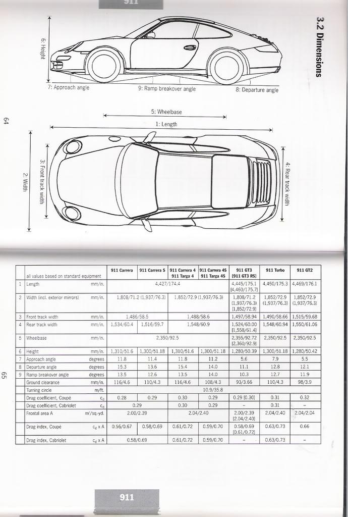

J'ai pu trouver ceci sur un forum avant d'acheter ma 997:
post-8029-0-88724800-1401201730_thumb.jp
Information plutôt complète. Je passe avec une petite manip mais il m'arrive parfois de racler légèrement (sur turbo il y a une sorte de "fusible" sous le par choc avant).
Existe-t-il le même sur F430 afin d'éviter d'attaquer de suite le pare choc ? ;) Ainsi que le même descriptif dans le manuel F430 ?
En gros je cherche à savoir quel est "l'approach Angle" ainsi que le "ramp break over angle" ? Pas de connaissance autour de moi possédant une F430 pour le moment... Et internet ne veut pas me "lâcher" l'info !! :angry:  :angry:

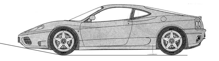

Clem75

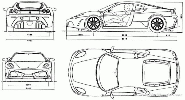

J'ai pu trouver ca sur le net, mais il s'agit d'une Scuderia...et d'une 360... :( PAS DE F430 EN VISU !
SCUD
post-8029-0-05537000-1401209363_thumb.gi
360 simulation pente à 11°
post-8029-0-99664200-1401209865_thumb.jp
Ca touche !!
