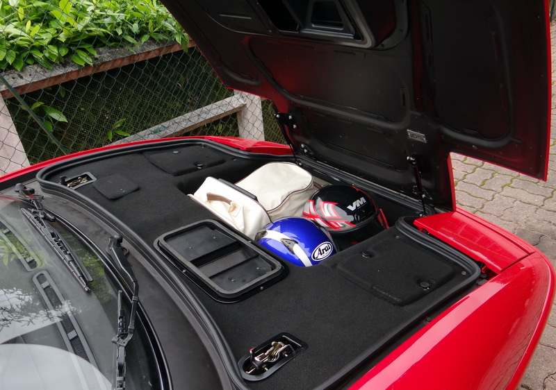

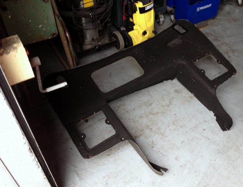

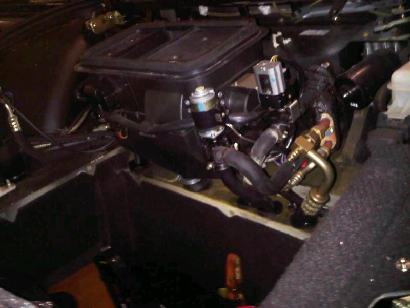

Il faut démonter les moquettes du coffre pour y accéder.
marty

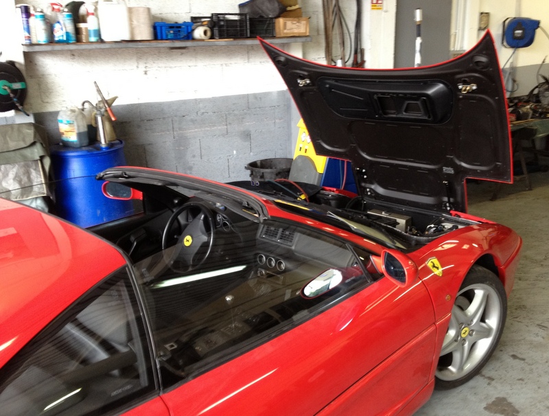

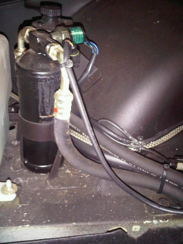

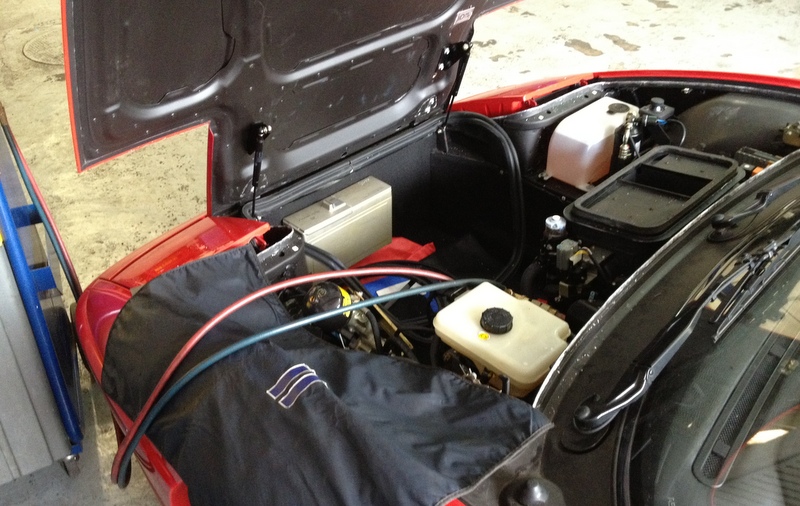

tu m'a devancé ...j'allais justement poster mes photos ...tout es démonté en 10mn ...hyper fastoche ...je fait la recharge mercredi ...un spécialiste viens dans mes garages pour le faire ! je pense changer le dryer (a faire tous les 2 ans en théorie) ...
marty

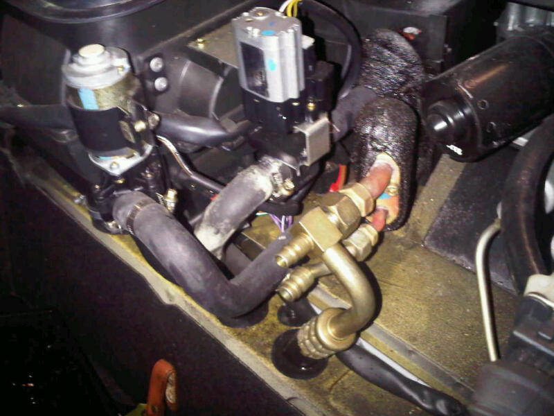

bon apres la recharge de cet apres midi ....le ventilo de clim avait decidé de ne pas se mettre en route ....c'était le fusible de 30A qui avait sauté . Je précise que l'ancien proprio m'avait transmis qu'il n'avais jamais vu la clim marcher . Au dire de mon intervenant en clim...il restait 200gr dans le circuit ....donc pas de fuite sur les tuyau . 1 fusible de 30A remis et le ventilo refonctionne ...(d'ailleurs au passage le fusible de la pompe à air avait sauté aussi)..Et la....tjs du chaud qui sortait....car le robinet de chauffage electro-mecanique de chez bosh avait décidé de ne pas s'ouvrir ; qq en a t il déjà commandé chez SAAB ou chez GM (il parait qu'il y a un équivalent) ? car chez europarts ....elle coute 400£ !!!!

The Heater Control Valve that causes the E5 error code is supposed to be $1,000 new from Ferrari ($700 new at EuroSpares). It is made up of two removable components: a small electric motor and a plastic valve.
The silver/metal electric motor on top of the above two-part heater-control-valve is Bosch part #0 390 721 006, which is the Saab 9000 P/N 9625435 at $139.00 (always good to be able to walk into a local Saab dealership for parts when you don't have a Ferrari dealership in town). It's also available on-line for 73 Euros.
The black plastic valve second half of the above (pencil is touching it in picture) costs $10.50 new and typically fixes this error code and underlying problem. *thanks, ferrarioldman
FYI: the Ferrari part number for the two E5 parts combined is: 63306400 (#8 in diagram above)
The dealer took apart a 355 & said the valve correctly showed 5 Ohms when closed. But my new one went to infinity, so that's why they think it's bad & still creates the E5 error code. - thanks, Mike in ATL

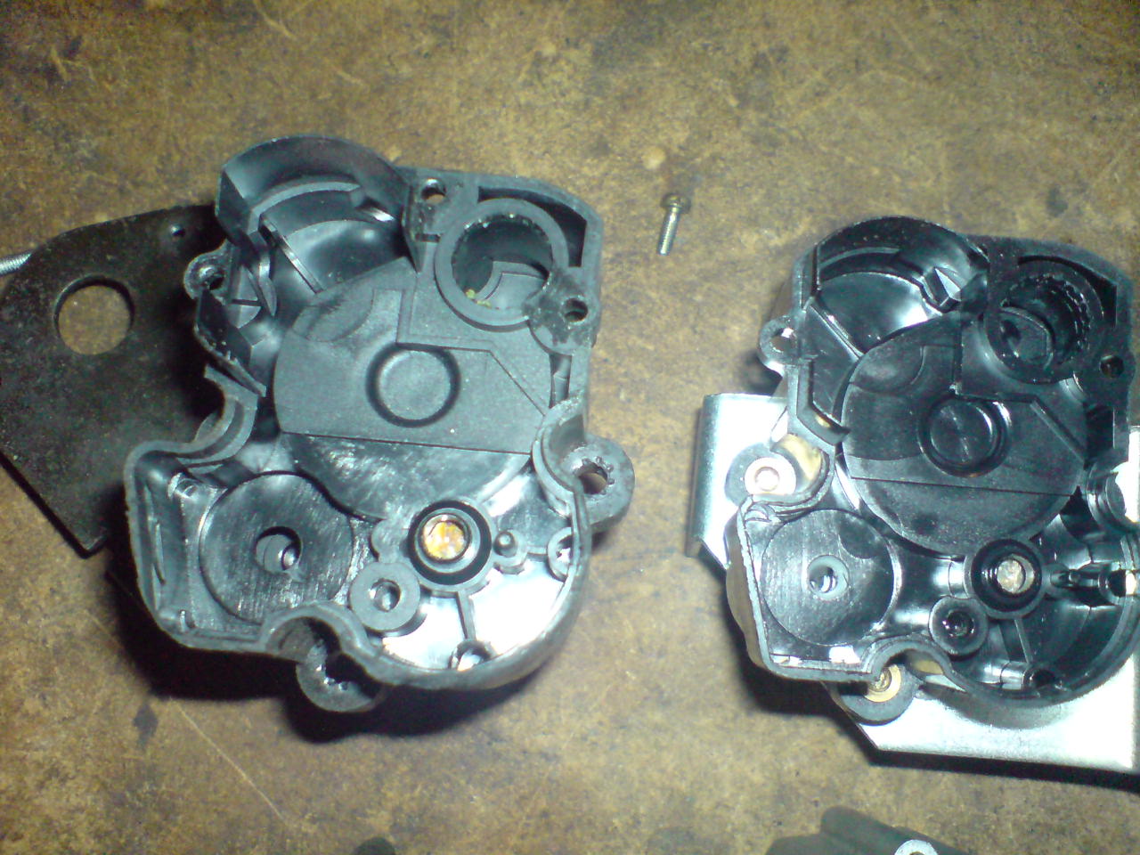

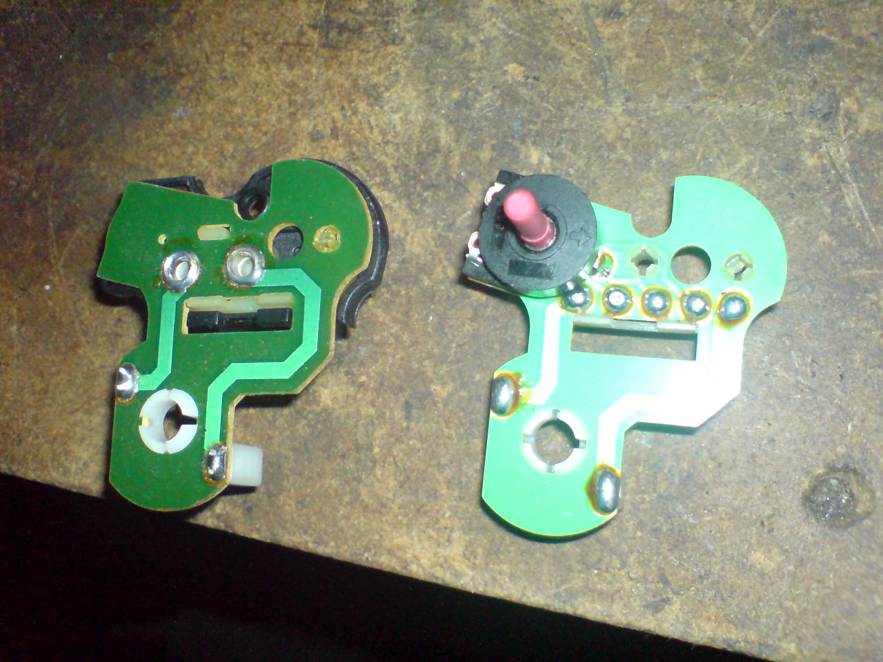

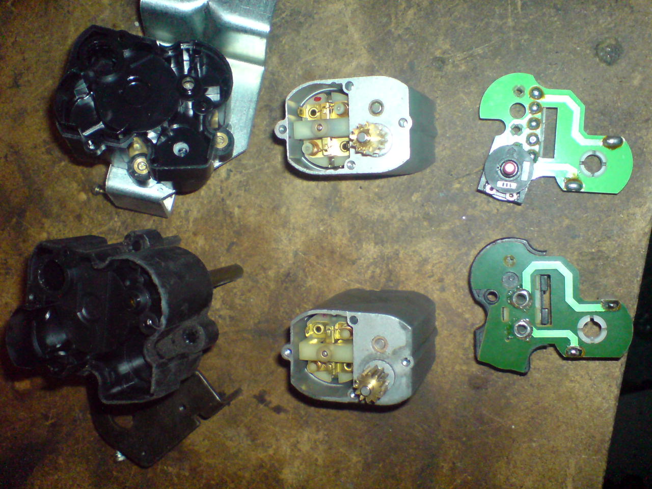

j'ai recu de l'Angleterre le robinet de chauffage électrique en provenance d'une SAAB 9000 de 97 (60£) ...le moteur est le mm ; par contre le petit circuit imprimé a l'intérieur est different ainsi que la prise de connection sur nos 355 car il y a un petit potentiometre ...et c'est ca qui est hs sur ma voiture...je vais donc m'empresser d'aller le chercher dans un magasins d'electronique et posterais la ref... je poste des photos des que possible pour éclairer mes propos...
alex
C'est surprenant marty car il me semblait qu'il suffisait de couper l'axe du moteur...
Tu pourras nous poster la réf du moteur saab que tu as commandé ?
Sinon très intéressé par le futur reportage :)
marty
voila une photo ou l'on vois cote a cote les 2 circuits imprimés ...celui de gauche est la SAAB et celui de droite la FF. On potentiometre  remarquera le petit potentiomètre sur celui de la FF. C'était l'origine de la panne sur le miens ....ca ne devrais pas couter bien chere chez un fournisseur de composants electroniques...
marty

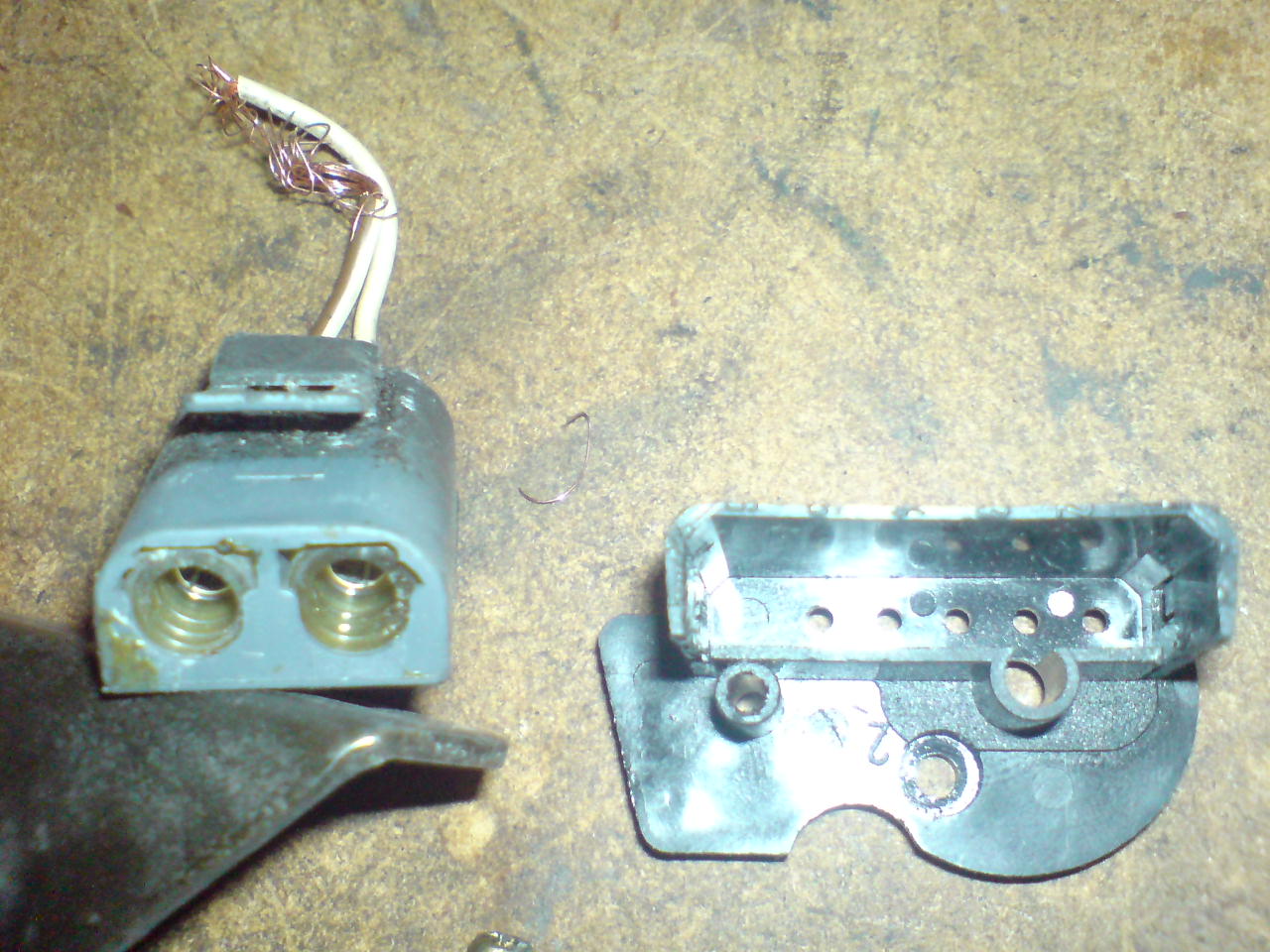

avec tous les elements cote a cote ....on vois bien que les moteurs sont identiques (sauf l'axe qu'il faut raccourcir). les connectiques de la prise sur le circuit sont differentes aussi ....Sur la derniere photo la prise de gauche est celle de la SAAB.
alex
Très intéressant, je ne pensais pas qu'il fallait changer la carte... je vais aller zieuter...
Finalement si j'ai bien compris , tu ne vas changer que le potentiomètre de ton moteur ?
Ou vas tu reprendre le système "SAAB" en coupant l'axe et en récupérant la carte électronique de la 355 ?
marty
non en fait je ne recupere rien du system saab ...je vais changer mon potar et c'est tout ! L'achat du systeme saab n'a d'interet que si le moteur est mort par exemple !
